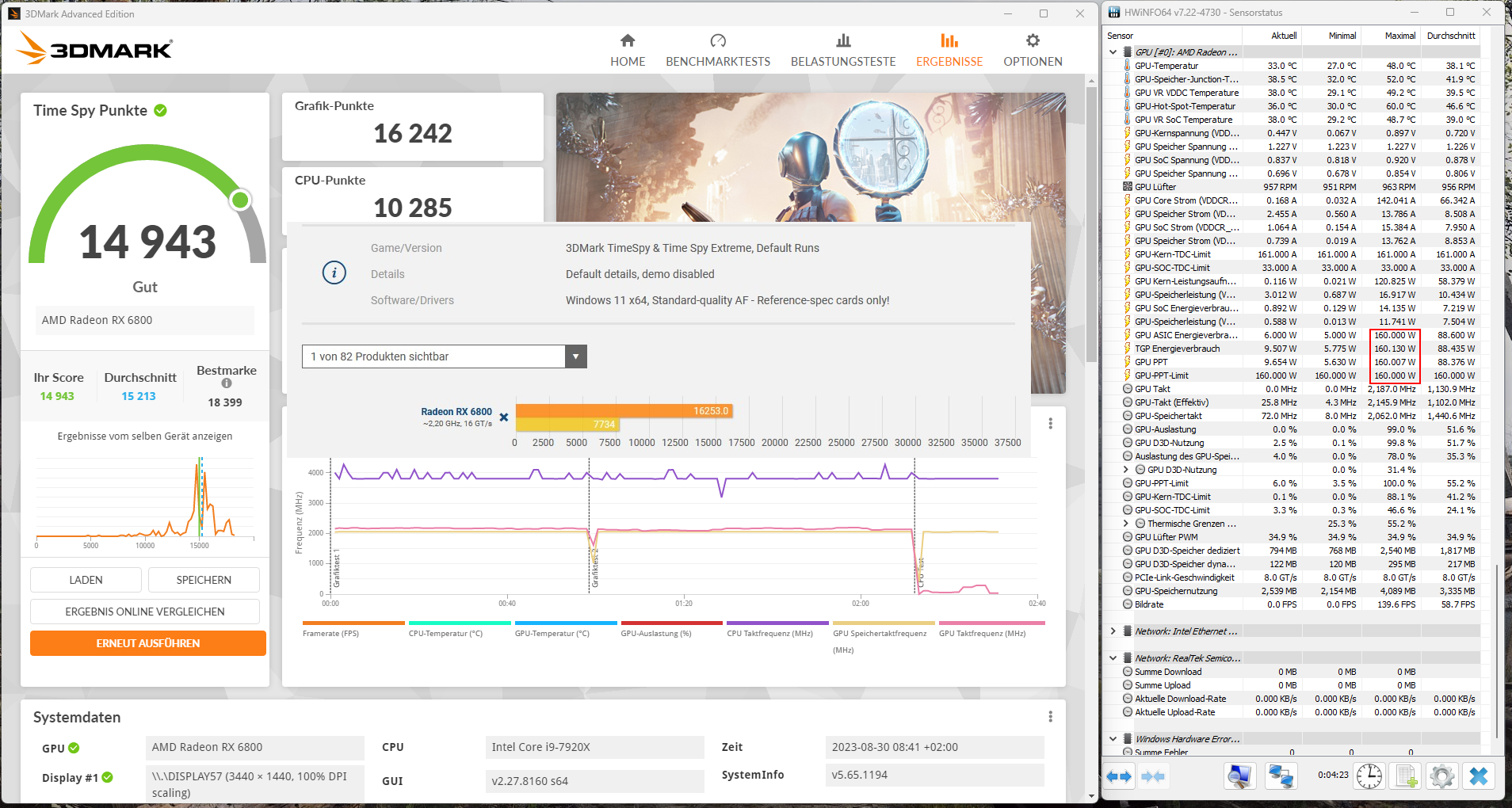

Meine RX 6800 lief auch mit PCIe3.0. Für das sind die Karten zu langsam um da einen Einbruch zu haben.

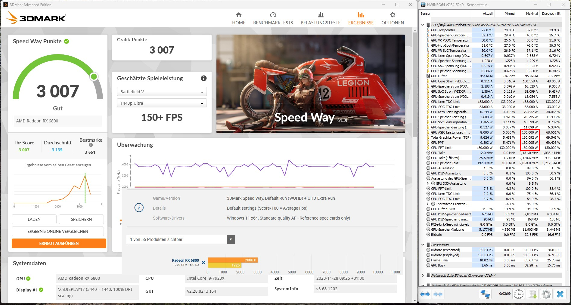

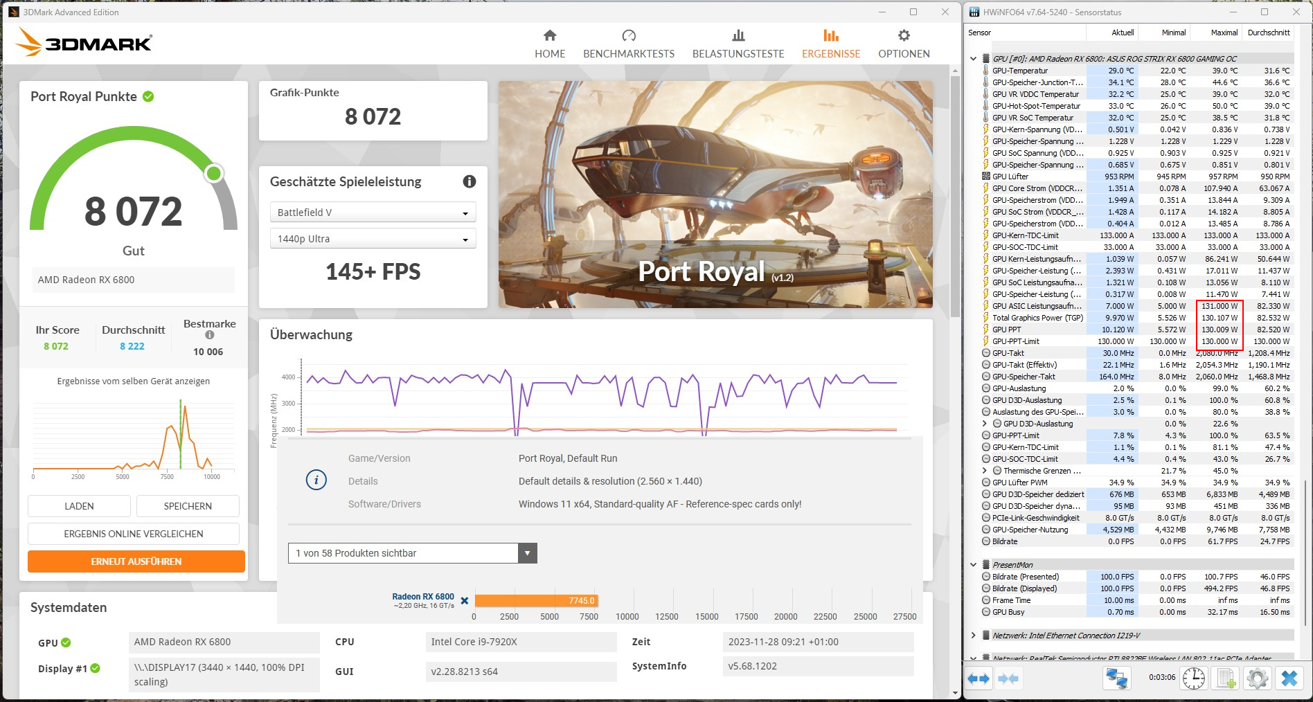

Besonders mit Raytracing sind die Werte für eine RX 6800 unterirdisch
Reaktionen: Mcr-King und meckswell

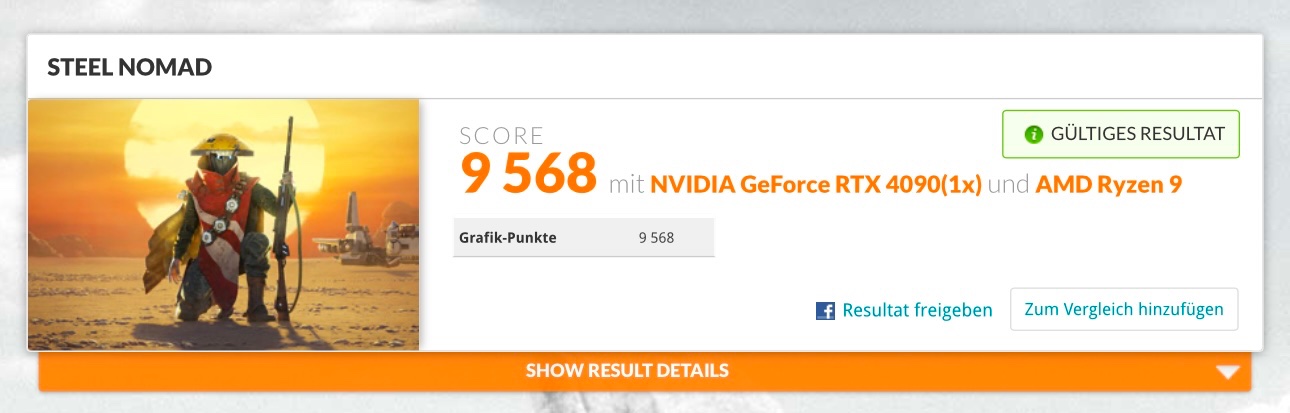

auch hier kann ich den Wert der 4090 bestätigen
(Komme nur leicht drüber)
