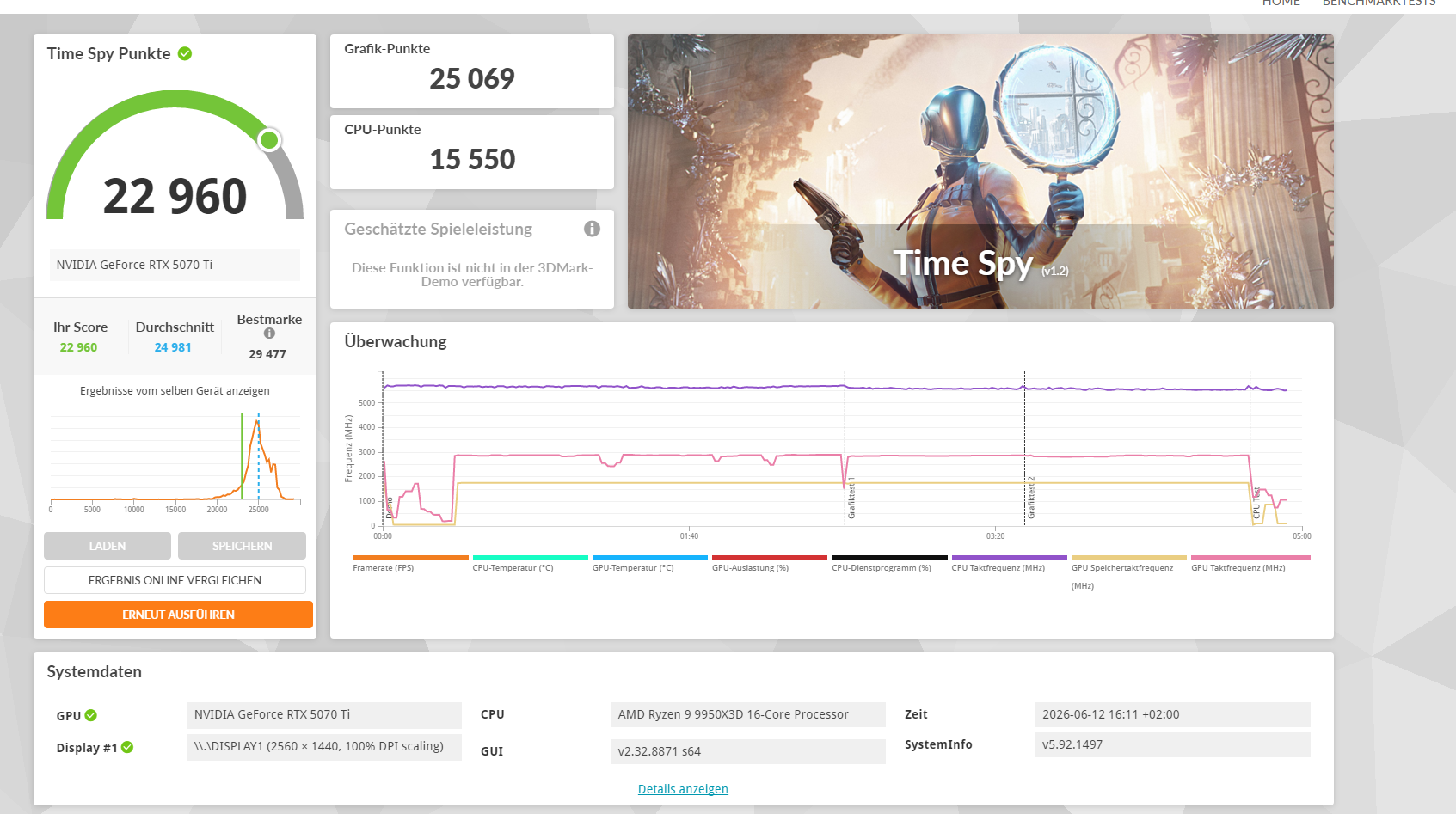

Ich hab im 3DMark Timespy 24.000pkt statt durch 27900pkt.
ich habe 15500 CPU Punkte und nur knapp über 25.000 Punkte mit der 5070 TI OC das kommt mir deutlich zu wenig vor, da andere zwischen 27 - 28500 Pkt haben.

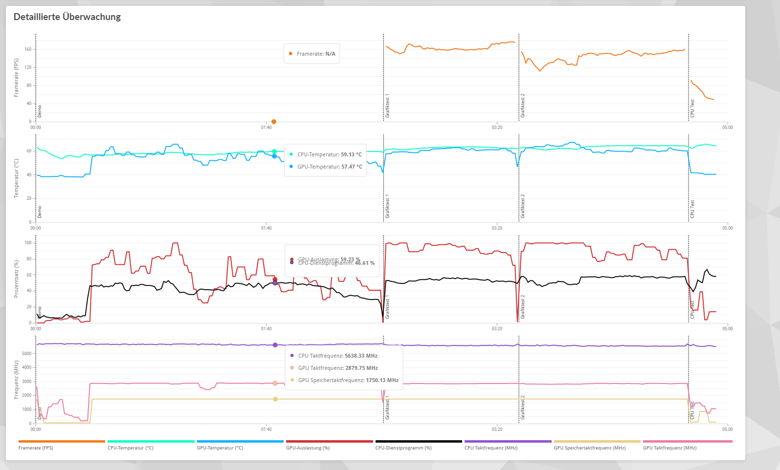

Zeig doch mal einen Screenshot, dort gibt es schon ein paar mehr Informationen, als du geschrieben hast (z.B. Graph für Überwachung).

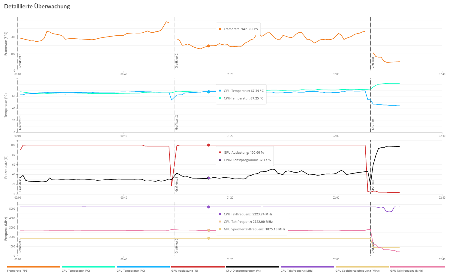

Also eigentlich sollte die GPU-Auslastung durchgehend bei 100% sein. Lass doch mal PBO weg. EXPO-Profil laden reicht absolut aus.
Insgesamt etwas komisch. Mein 9800X3D (65W Eco Mode) macht rund 15.100 Punkte.
Muss ja einen Grund haben, warum meine 5080 voll ausgelastet wird, die 5070 Ti des TEs oder die 4090 im anderen Thread nicht. Das Time Spy für moderne GPUs vielleicht nicht the way to go ist, steht auf einem anderen Blatt. Aber eigentlich sollte man schon nachvollziehbare Ergebnisse bekommen.

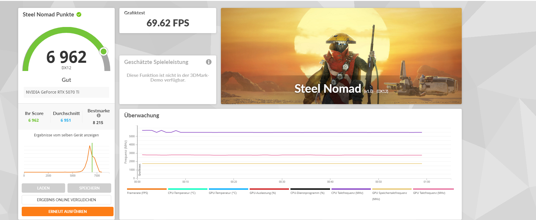

Was für "Benchmarks" kann ich noch machen was mehr Details liefert.

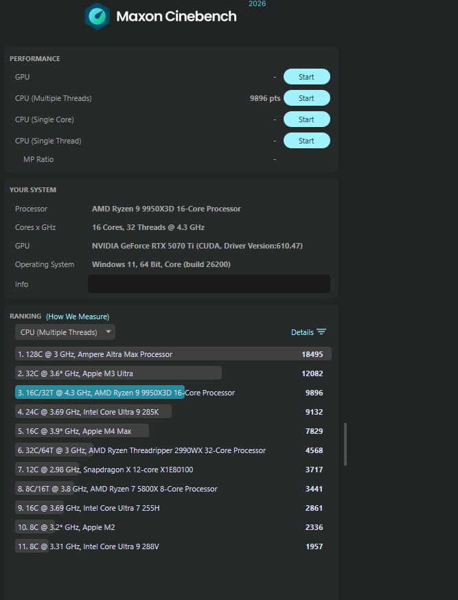

Der CPU Wert entspricht einem Stock 9800x3D, also 8 Kerne. Bin da bei 16700 mit 105W TDP. Hast du Game Mode im Bios aktiv, dann käme das ziemlich genau hin. Ansonsten werden wohl einfach 8 Kerne zugeordnet, statt aller 16, ist ja immer ein Problem mit der Zuordnung der Kerne bei der CPU.
Ansonsten teste die GPU mit Nomad und die CPU mit Cinebench und ignoriere Time Spy. Game Bar solltest du aber immer aktuell laufen haben, siehe erster Link.

Siehst du doch im Graphen links.
Hier einmal ein Multi-Thread Test, CPU Temperatur war immer so bei 73-76 Grad
