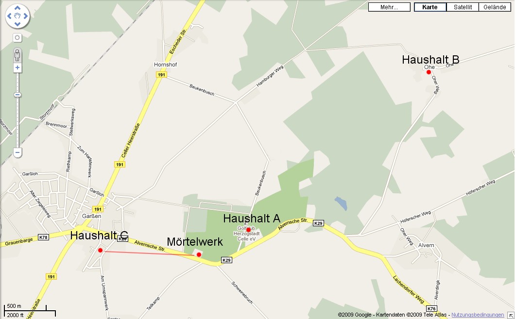

es gibt noch ein anderen Weg. und zwar gibt es einen Haushalt C der ist 1.5 km entfert aber alles etwas komplizierter.
http://maps.google.de/maps?f=q&sour...8476,10.159435&spn=0.034309,0.090895&t=h&z=14
Also haushalt A befindet sich am Beukenbusch mitten in der Pampa.
Haushalt B befindet sich in Ohe
und Haushalt C befindet sich in Garßen in der Straße Hühnerberg.
Da von C zu A recht wenig hindernisse sind könnte das da doch funktionieren, man hat eine Sichtverbindung bis zum Mörtelwerk.
übrigens UMTS scheidet als möglichkeit aus, man gerade so normalen handyempfang (G2) :D also da ist ganix möglich mit UMTS.

so hier is mal einiges eingezeichnet.
Man müsste nur am Mörtelwerk n Repeater aufstellen
der sich irgwie selber mit strom versorgen kann
dir rote linie ist eine sichtverbindung
Und den Wald zwischen A und Mörtelwerk abholzen.
Sie es doch einfach ein, dass das keinen Sinn hat. Vorallem nicht bei 200€ Budget.
Edit: Und ich weiss ja nicht, wie alt die Satellitenbilder von Google sind, aber da besteht auch keine direkte Sichtverbindung zwischen dem Mörtelwerk und B. Da sind nochmal einige Bäume dazwischen.

Der Repeater bringt dir doch garnix, weil du das Signal nicht durch den Wald bekommst.
Dann kannst du nicht mal eben irgendwo so nen Repeater aufstellen. Wenn es da nicht ein passendes Gebäude gibt, an dem du das Teil montieren kannst und darfst, brauchst du nen Mast und auch dafür brauchst du ne Erlaubnis.

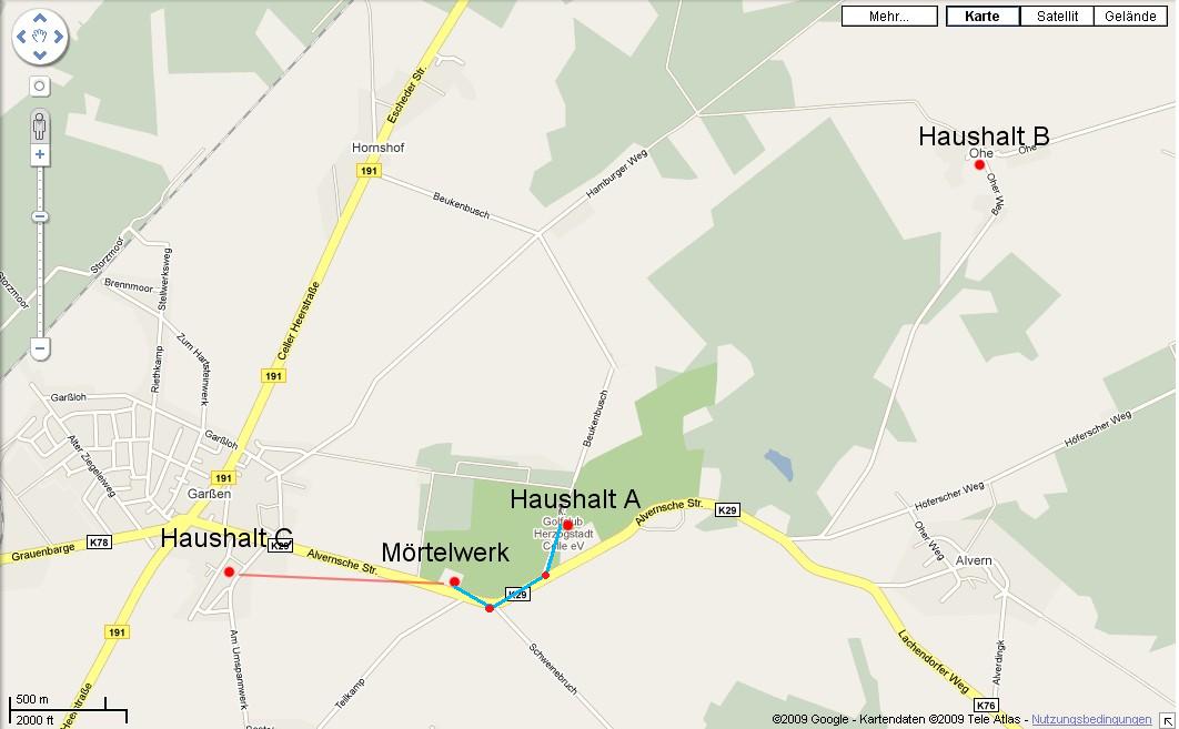

man kann einen Repeater in der nähe des mörtelwerks aufhänen und die straße entlang funken . dort ist sichtverbindung
:D
die verbindung bis zum mörtelwerk ist kein problem , hat ja sicht verbindung , also müssten jetzt noch dieletzten 500-600 meter überwunden werden.
Und an der straße entlang müsste möglich sein
Drei Repeater? Soll da so ausschauen?
Ob sich das lohnt.
Dazu kommt noch das Problem, dass Du ohne Genehmigung wieder mal keine Repeater an öffentlichen Straßenmasten Laternen oder was auch immer anbringen darfst.
Das Risiko ist imho viel zu hoch.
Ach was, das ist nicht das einzige Problem. Jedweder Funk, welcher über die Grundstücksgrenze führt, muss genehmingt sein.
Ich sehe so oder so, technisch, finanziell und rechtlich schwarz für dein Projekt. Es wäre natürlich möglich. Aber nicht unter deinem Budget und in semilegalem Rahmen.
