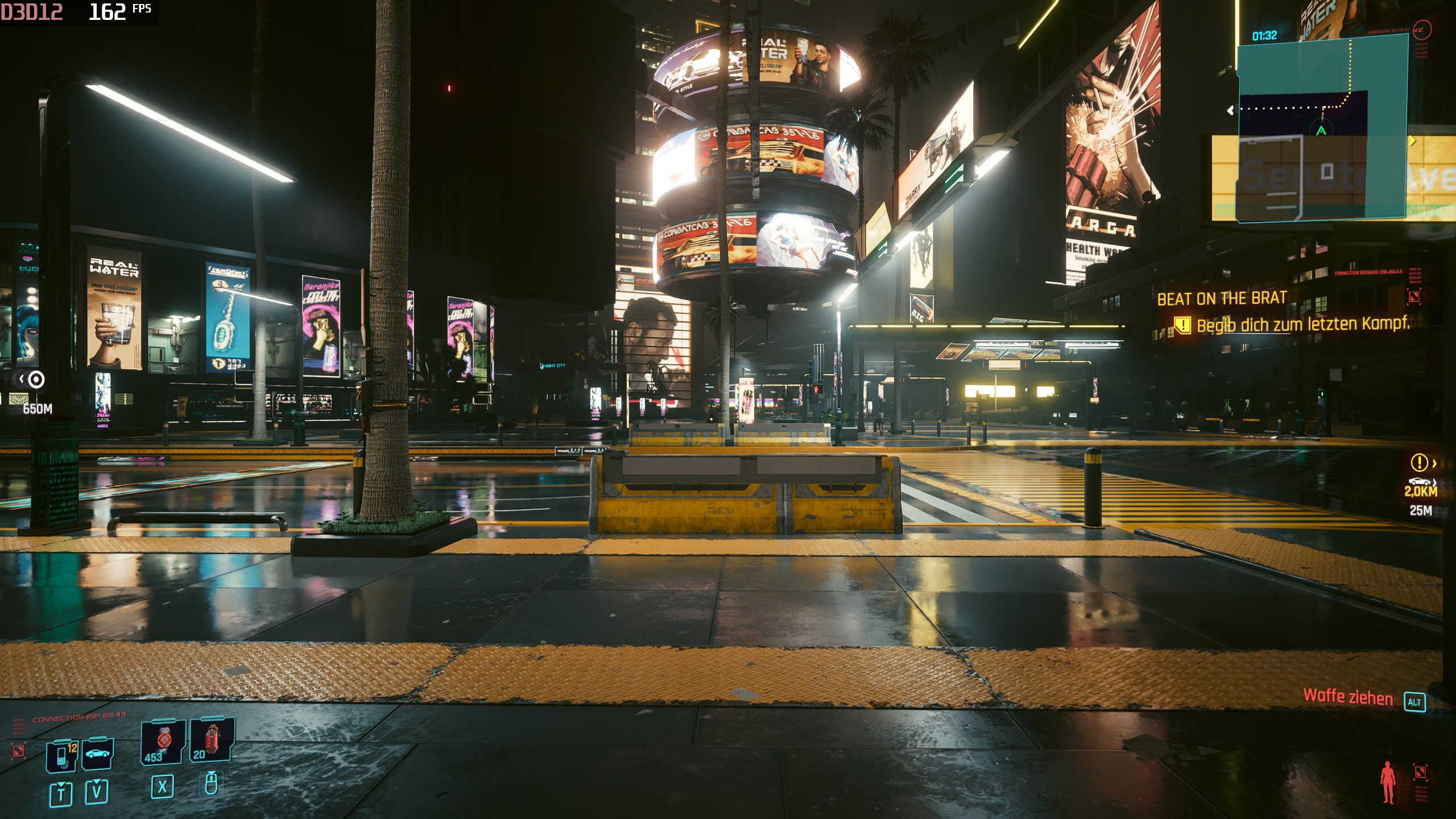

Klar, das ist auf ner 4080 (1440p, DLSS Q + Frame Generation, RT Ultra)
Aber die Karte ist auch rund 2,5x so stark wie die 4060ti oder 3060ti.

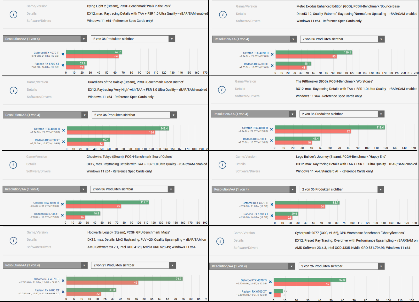

Stand heute kriegt man in Sachen P/L mit einer 6700XT mit das meiste fĂĽr sein Geld, dicht gefolgt von einer 6800(XT) mit der 4070 im Nacken, wobei man auch hier mit AMD aktuell den besseren Deal macht.
Nur sehen das halt viele nach wie vor nicht ein, weil man dann einfach die RT- und DLSS Keule auspackt.
Das traurigste allerdings ist, dass hier nach wie vor Hardware empfohlen werden muss, die nun 2,5 Jahre alt ist. Und das ist doch einfach scheisse.
RT ist toll, aber halt nur wenn die nötige Power dafür vorhanden ist. Und das ist auch bei einer 4070(Ti) nicht zwingend der Fall, während DLSS eigentlich mal dazu gedacht war, schwächerer Hardware höhere Auflösungen zu ermöglichen. Die aktuelle Entwicklung zeigt aber, dass es einfach nur ein MIttel zum Zweck ist um oftmals überhaupt auf wirklich brauchbare Framerates zu kommen. Und das kotzt halt einfach an.

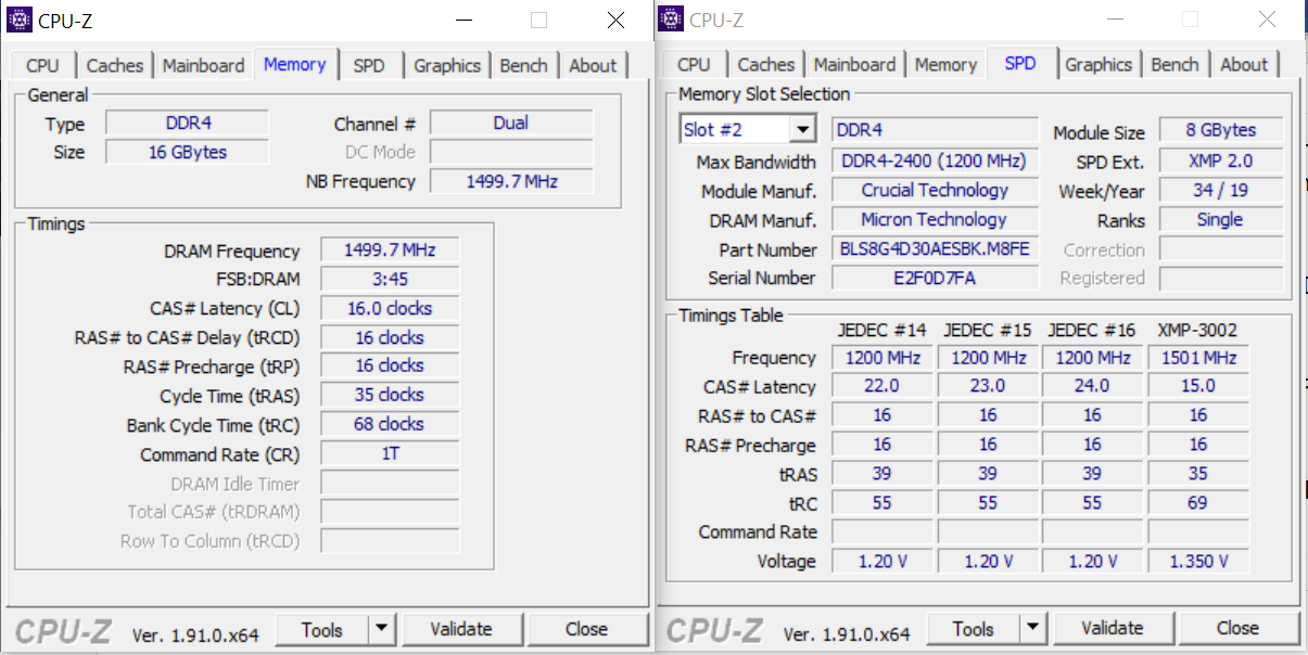

@Andreas124 läuft dein Ram im XMP und Dual-Channel Modus ? kannst du mit Tools wie CPU-Z auslesen, im Reiter SPD+Memory, mach mal bitte Screenshots und lade diese hier hoch,
ansonsten kannst du auch noch Resizable Bar im Bios aktivieren, bringt auch nochmals was an Leistung, kann aber sein das du dafĂĽr dein Bios updaten musst
Ich will nur wissen ob ich aus der Plattform noch was rausholen kann?
Also falls ich es richtig verstanden habe, dann am Besten kein Geld mehr investiren weil CPU nix mehr reiĂźt. Alternativ mit Geldverschwendung und raytraycing eine 3060Ti oder 4060 und ohne raytraycing eine 6700 XT?
Im letzteren Fall sollte der PC dann doch noch ein paare Jahre in FullHD mit Hohen Einstellungen ohne raytraycing halten?

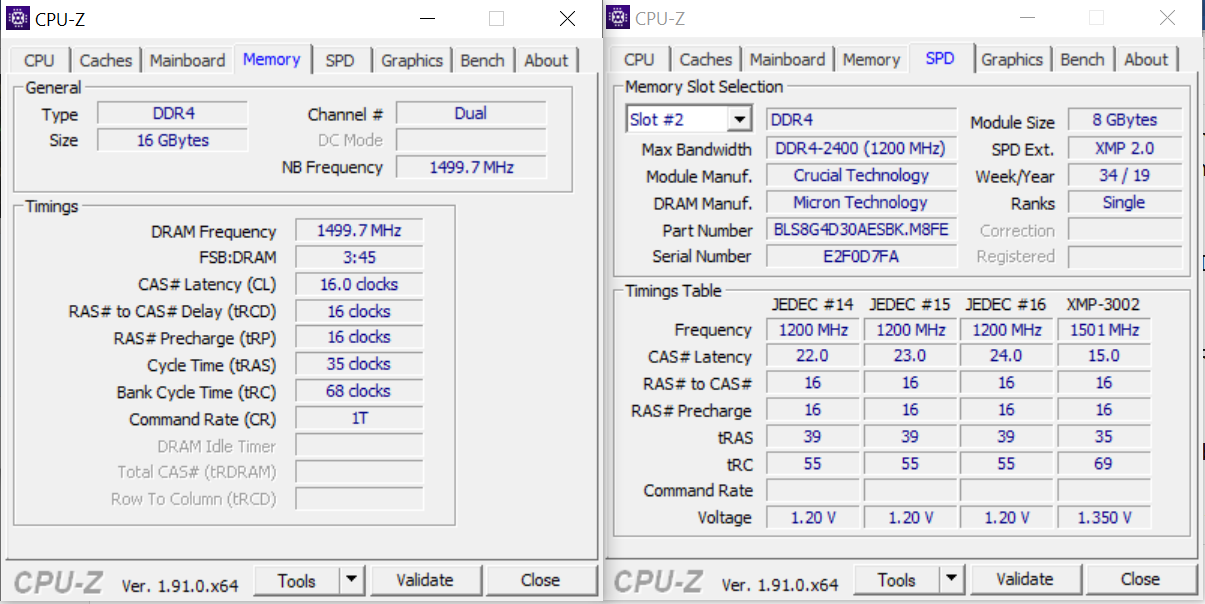

alles kein Problem bei dir, vom Ram her passt soweit alles und könntest auf dein Board sogar noch einen aktuell schnellen 5800X3D nach einem Bios update draufschnallen, einen etwa 30% langsameren 5600 non X gibt es schon ab 130€, der in etwa 15% schneller wäre gegenüber deinem jetzigen 3600

sofern du du nicht in naher Zukunft von FullHD auf WQHD oder höher wechseln willst, wäre eine 4070 zwecks RT eher geeignet oder dann halt eine 6700XT oder RX 6800 wegen ihrem 12/16GB VRam sofern RT kein Thema ist
die 4060Ti ist da nen ticken schneller wie die 6700XT, kommt aber halt nur mit 8GB VRam daher was für FullHD noch ausreichen würde aber bei höherer Auflösung nicht mehr zu empfehlen wäre, wenn man nicht direkt den Texturenregler auf mittel bis hoch stellen will bei aktuellen Spielen
hier gibt's auch Cyberpunk Raytracing Benchmarks der 4060Ti und mit DLSS 3.0 sowie Frame Generation wirst du ohne Probleme deine 60+ FPS raus haben: https://www.computerbase.de/artikel/grafikkarten/nvidia-geforce-rtx-4060-ti-8gb-test.84209/seite-2

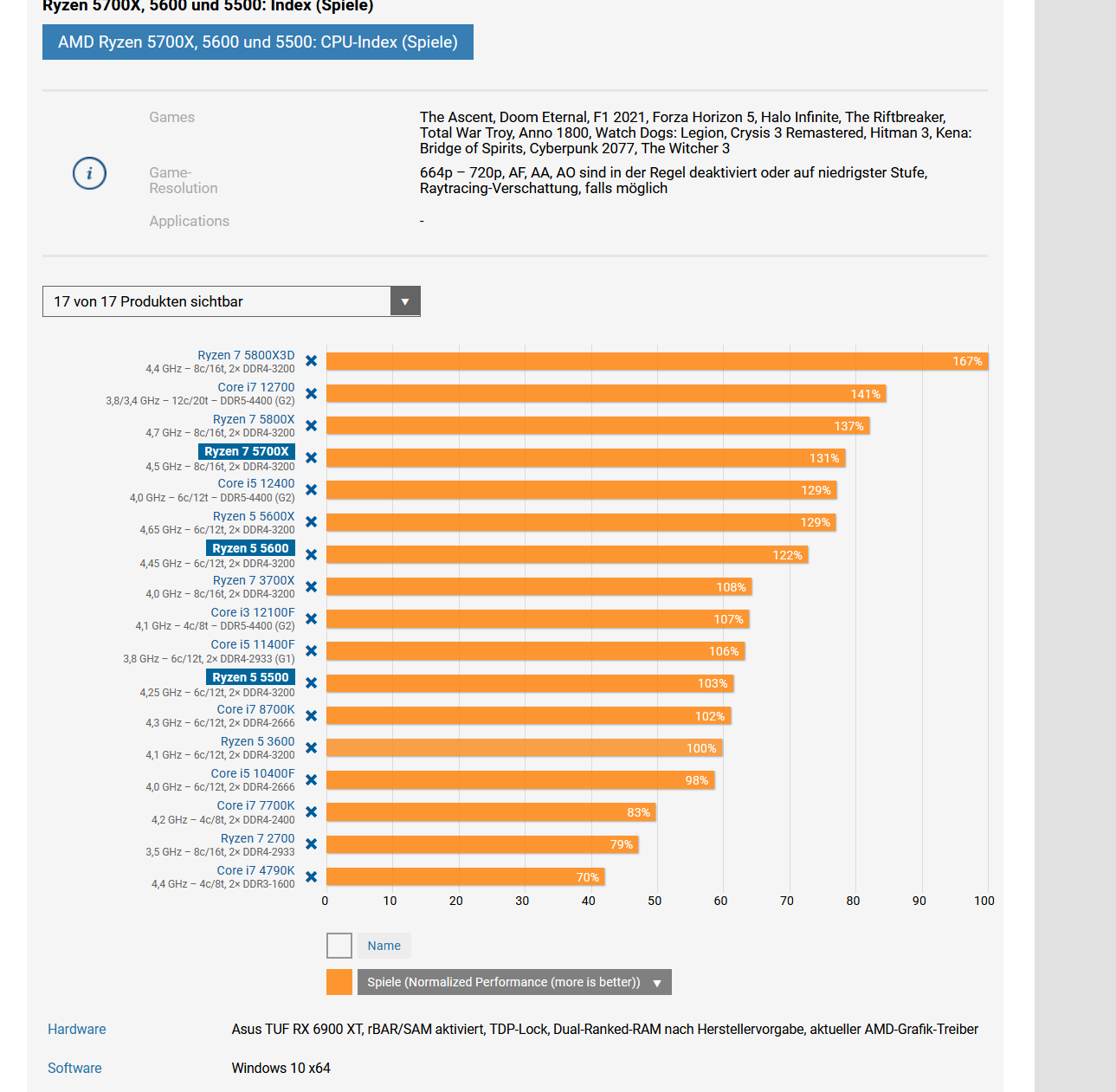

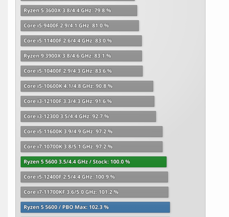

Mit dem 5600 sind es schon gut 20% nicht 15%
1692098038229.png1692097588107.pngder 3600X ist vielleicht 1-2% schneller als der NonX
Günstig halt den 5600, der 5600X liegt schon wieder zu nahe am 5700X die 30€ lohnen sich auf jeden Fall für 2 Kerne mehr. Mit egal welchem gibt es nochmal einen ordentlichen Schub, den dicksten natürlich mit dem 5800X3D, mit dem hast du definitiv erstmal lange Zeit Ruhe.
Aber muss das jetzt sein? Nicht wirklich, du willst es zum Release spielen. Dann warte fĂĽr die CPU den Test vom Addon ab.
Hier in dem Test vom Patch 1.5 erreicht der 3600 noch genĂĽgend Durchschnitts FPS, mir waren aber damals die P1 zu niedrig und ich habe aufgerĂĽstet und den Unterschied hat man gemerkt.
