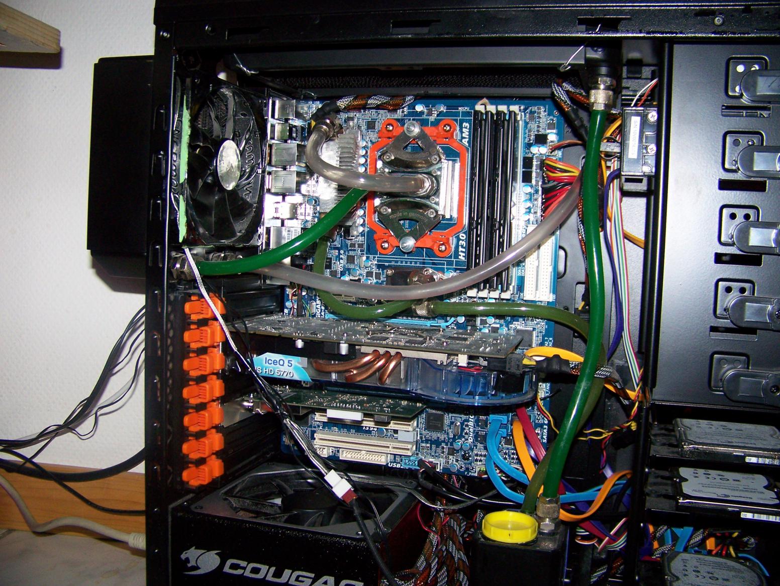

Aber in Anbetracht der Tatsache, dass ich die Graka nicht komplett kühlen kann, sollte ich tatsächlich lieber nochmal drüber nachdenken. Passen denn dann Luftkühler? oder muss ich da dann auch Abstriche machen?
Und dann nochmal ne Allgemeine Frage. Wie sieht es denn hinsichtlich der Transportfähigkeit eines wassergekühlten Systems aus. Was muss man da beachten?
Im grunde nix,außer du hast z.b. nen Radi Außen verbaut,dann musst halt sehen das du nirgendwo gegen kommst,Anschlüsse,Schrauben,Deckel...sollten fest sein.
Nen Fetten Luftkühler aller Mugen und Co würd ich nicht transportieren,da hät ich Schiss das der mir das Mobo im Eimer macht.
