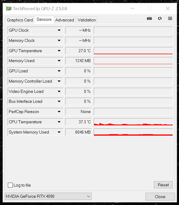

Teilweise werden in GPU-Z nicht alle Sensoren der Karte angezeigt.
Aktuell nur diese hier:
Deshalb stehen im Afterburner auch nur die 855 Hz drin, weil der Sensor dafür nicht vorhanden ist.
Teilweise werden dann wieder alle angezeigt...
