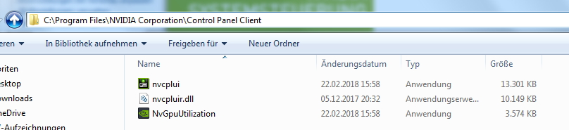

Mal per Hand das ControlPanel gesucht, nvcplui.exe:
1. manuelles Starten des CP war niemals erfolgreich
2. hab immer nur Standard genommen, nie DCH
3. nach bisher bestimmt weiteren 20 Reboots und wiederholtem Deinstallieren von Treibern, die eigentlich bereits vom DDU als gelöscht gemeldet wurden, hab ich es jetzt mit dem 417.22 geschafft, mit einer Titan wenigstens schon mal Surround zu nutzen.
Danke für die diversenDenkanstöße, wobei ich das meiste ja schon xmal durch hatte.
Woran es jetzt schlußendlich lag? Egal es tut.
