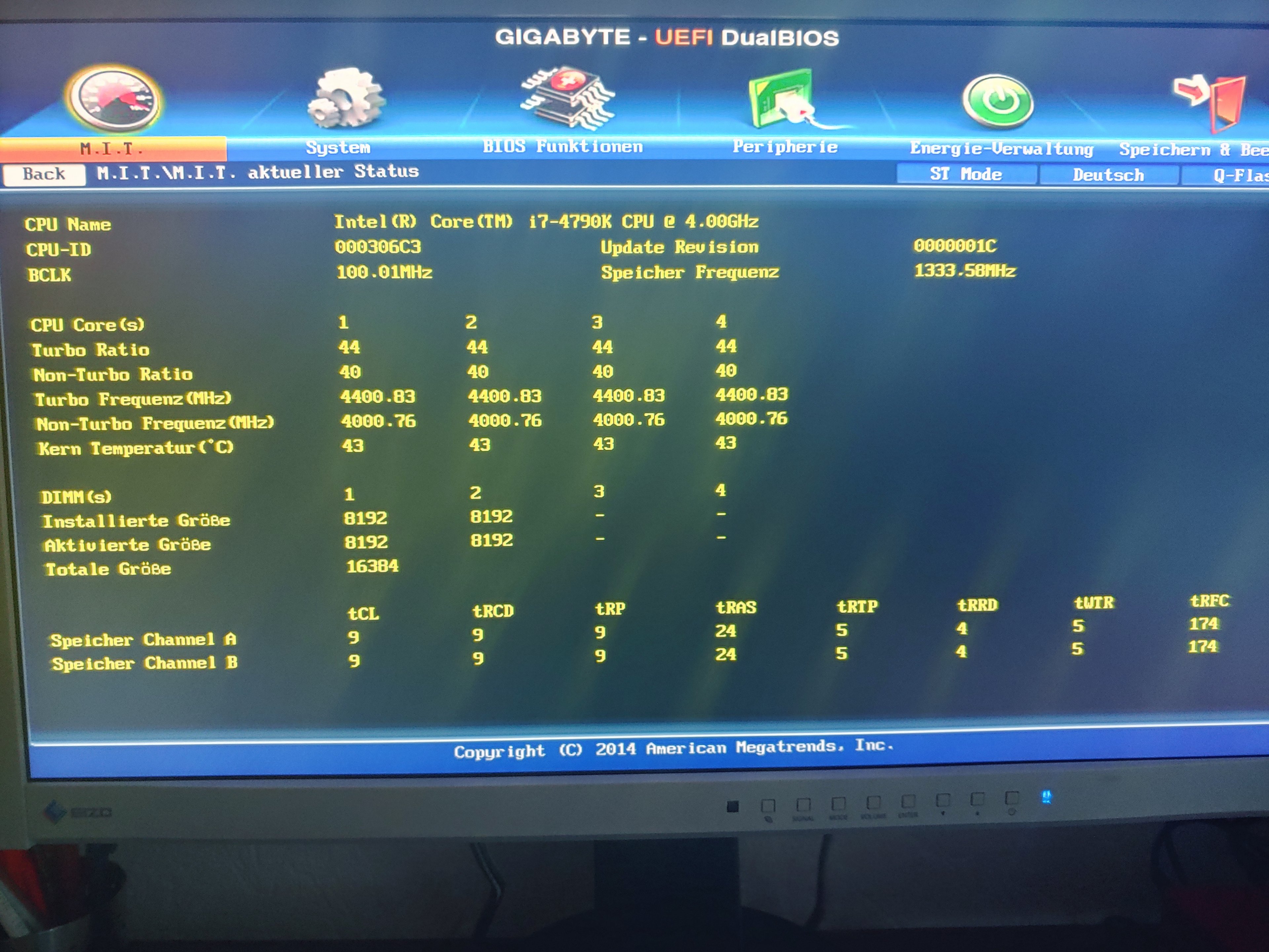

Ich suche Hilfe bezüglich eines Hitzkopfes (4790K) :P
Ich habe eine gebrauchten Rechner gekauft:
  • Gigabyte Z97X-Gaming 3
  • i7 4790K
  • 16GB DDR3 2400Mhz
  • Nvidia GTX 980 TI
  • 500GB SSD
  • BeQuiet Pur Rock Slim CPU Cooler
  • LC Power 650W
  • Windows 10 neu aufgesetzt

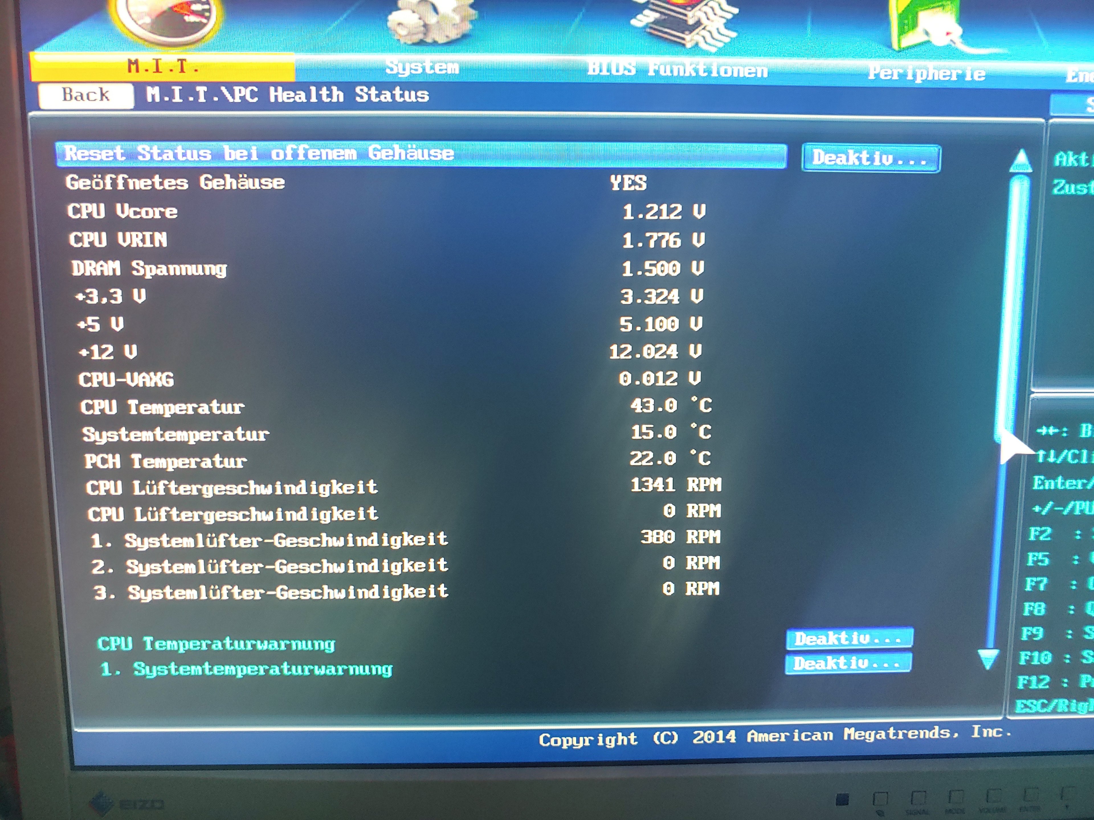

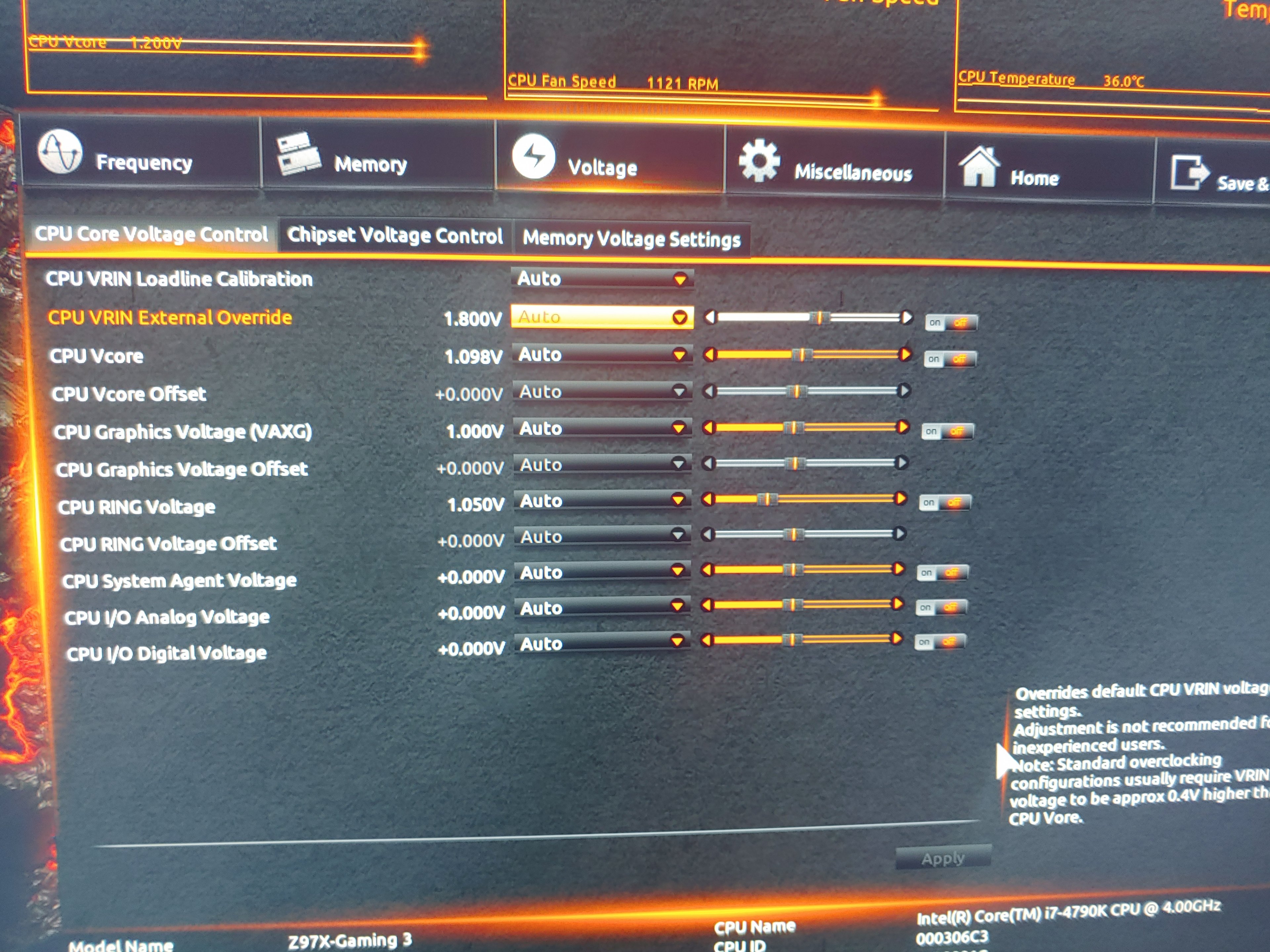

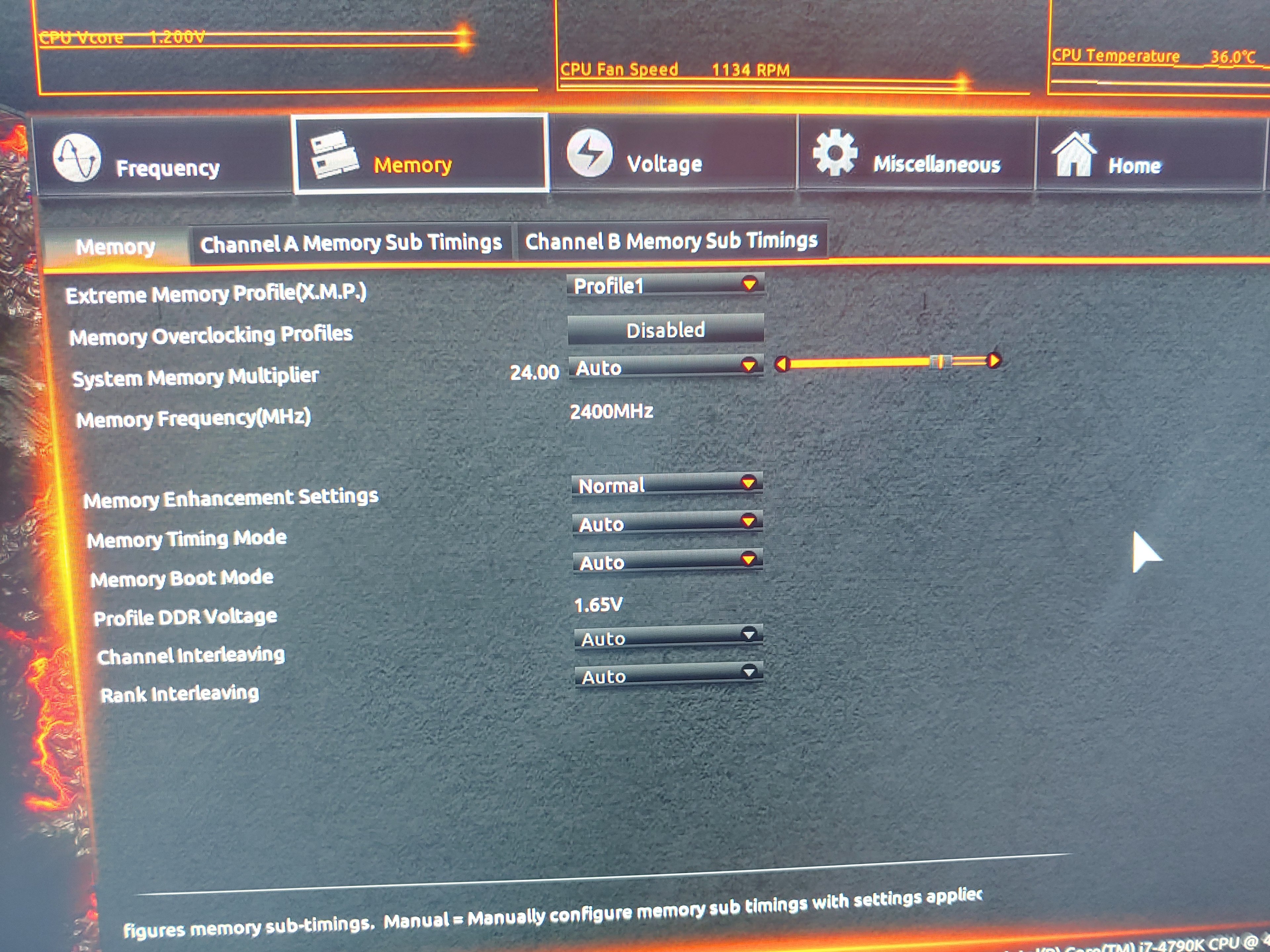

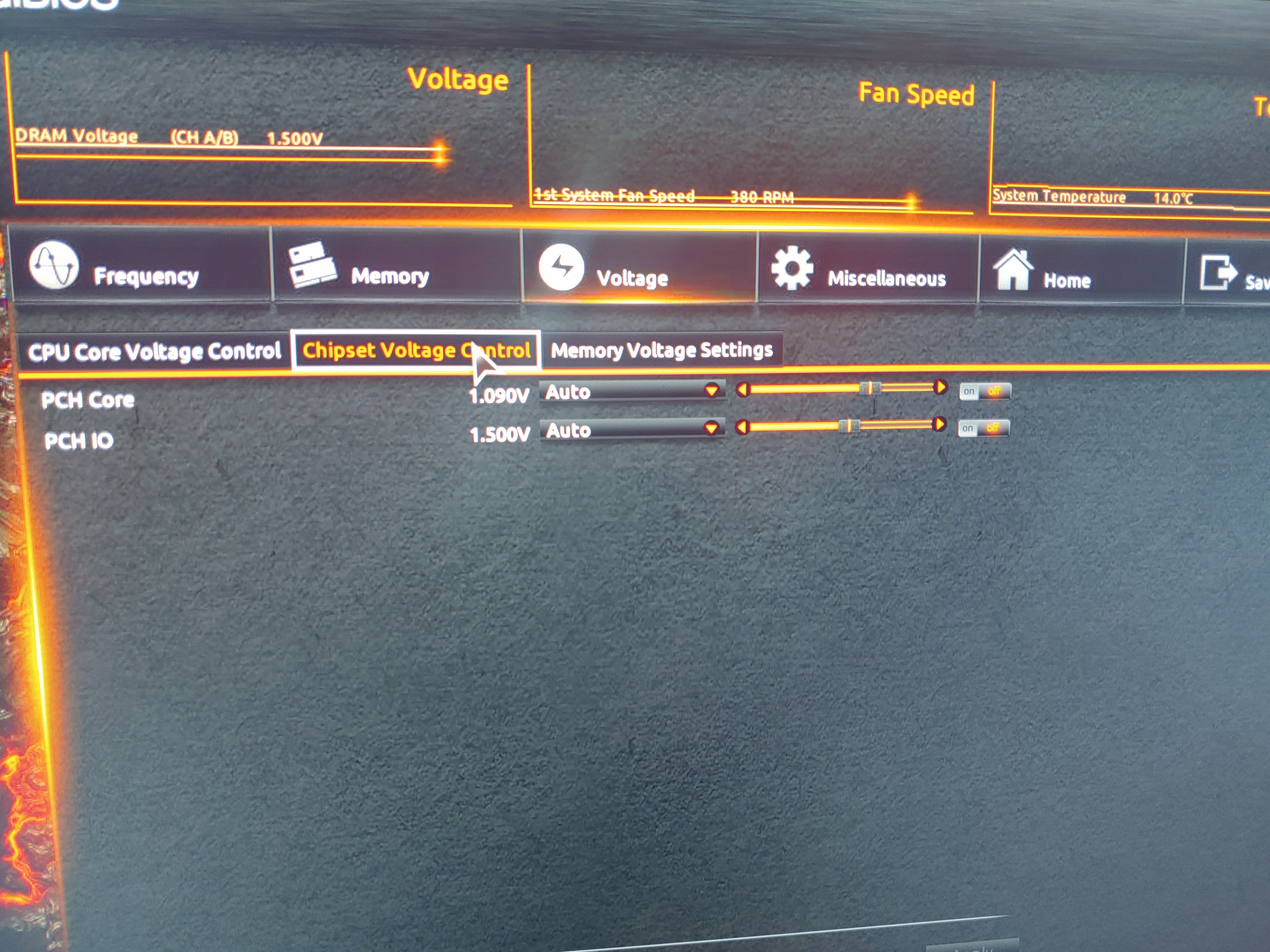

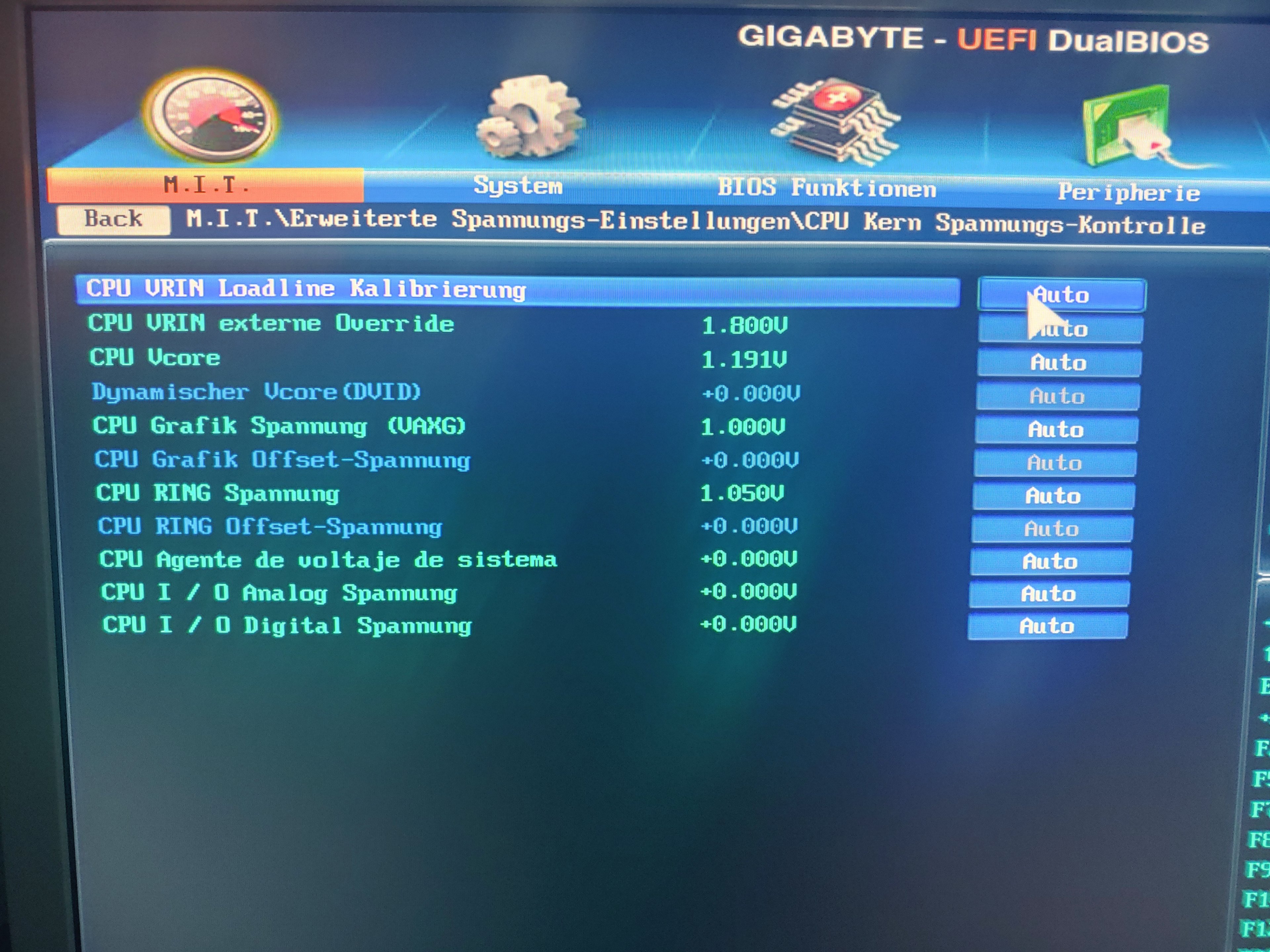

Als ich den gekauft habe ging ich erst in die BIOS-Einstellungen. Dort stand: "CPU Temperature 90 Grad"...
Ok: optimale BIOS Einstellungen geladen, XMP aktiviert und Wärmeleitpaste erneuert.
"CPU Temperature 40-45 Grad". Passt.
Im Windowsbetrieb hab ich um die 30-40 Grad. Sobald ich aber ein Spiel öffne (Far Cry 5): 90+ Grad. Spiel aus: 30, Spiel an: sofort 90+... Dies bei geöffnetem Gehäuse.
Nun las ich dass viele Mainboards sobald sie einen "K-Prozessor" erkennen, sofort zu viel Strom geben. Hier ist es wo ich eure Hilfe brauche... Hab nie was mit OCing zu tun gehabt, will den PC auch nur Stock betreiben. Die ganzen Einstellungen in der BIOS sind für mich überwältigend...
Ich poste ein paar Bilder in der Hoffnung dass jemand das Problem finden kann.
Danke vorerst schon mal

MMeirolas schrieb:
Aber wieso läuft er im Windowsbetrieb mit 35 Grad und schießt dann in einer Sekunde auf 90+?
Spannung zu hoch, Reserve-Volumen des Kühlers nicht vorhanden, Einschluss heißer Luft zwischen Die und Heatspreader [der, mutmaßlich aus Gründen von Kostenersparnis, nicht (mehr) verlötet war].
Keine Geduld! schrieb:
Ein ganz toller Tipp für einen Leihen!
Naja, es gibt Leute, die sind vom Fachwissen nicht so fit, aber gute Handwerker.
Reaktionen: MMeirolas

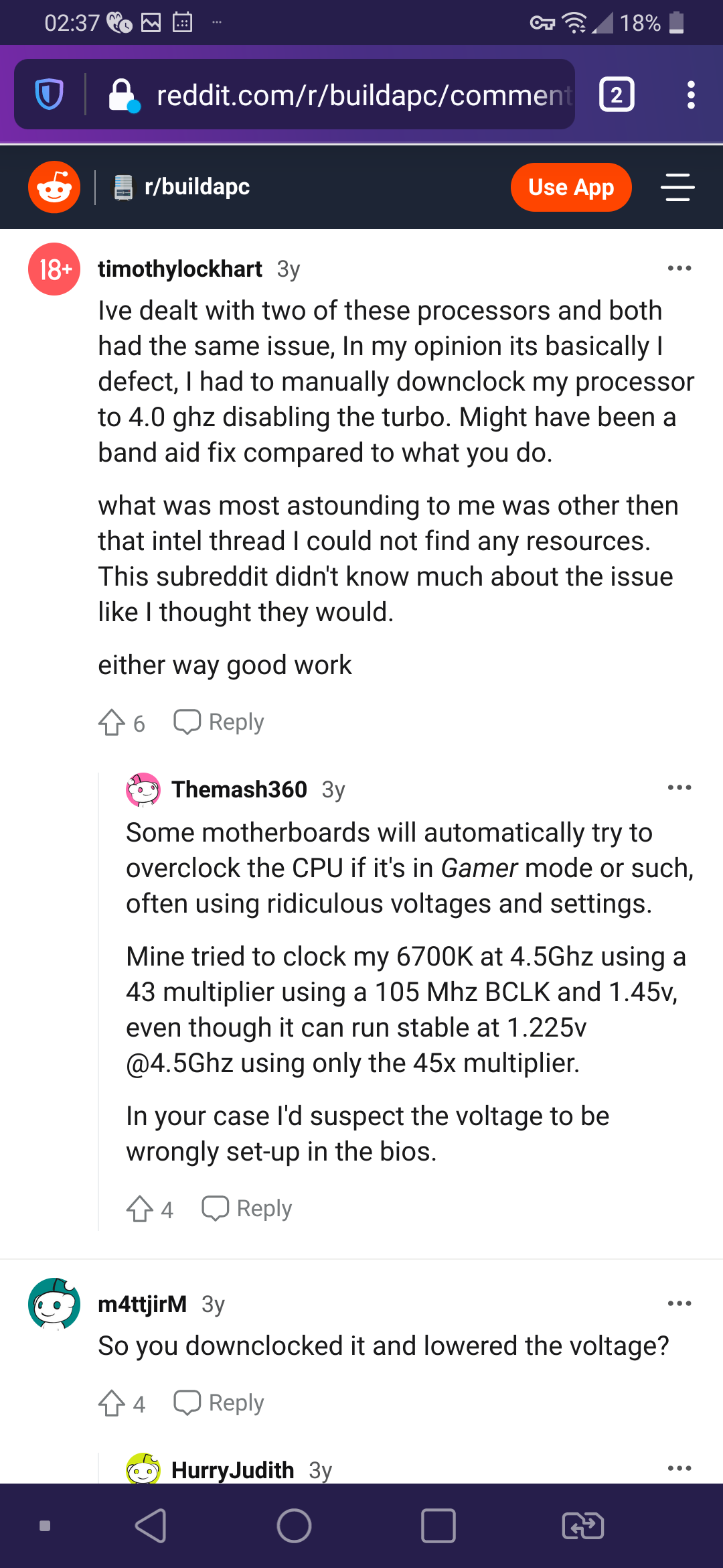

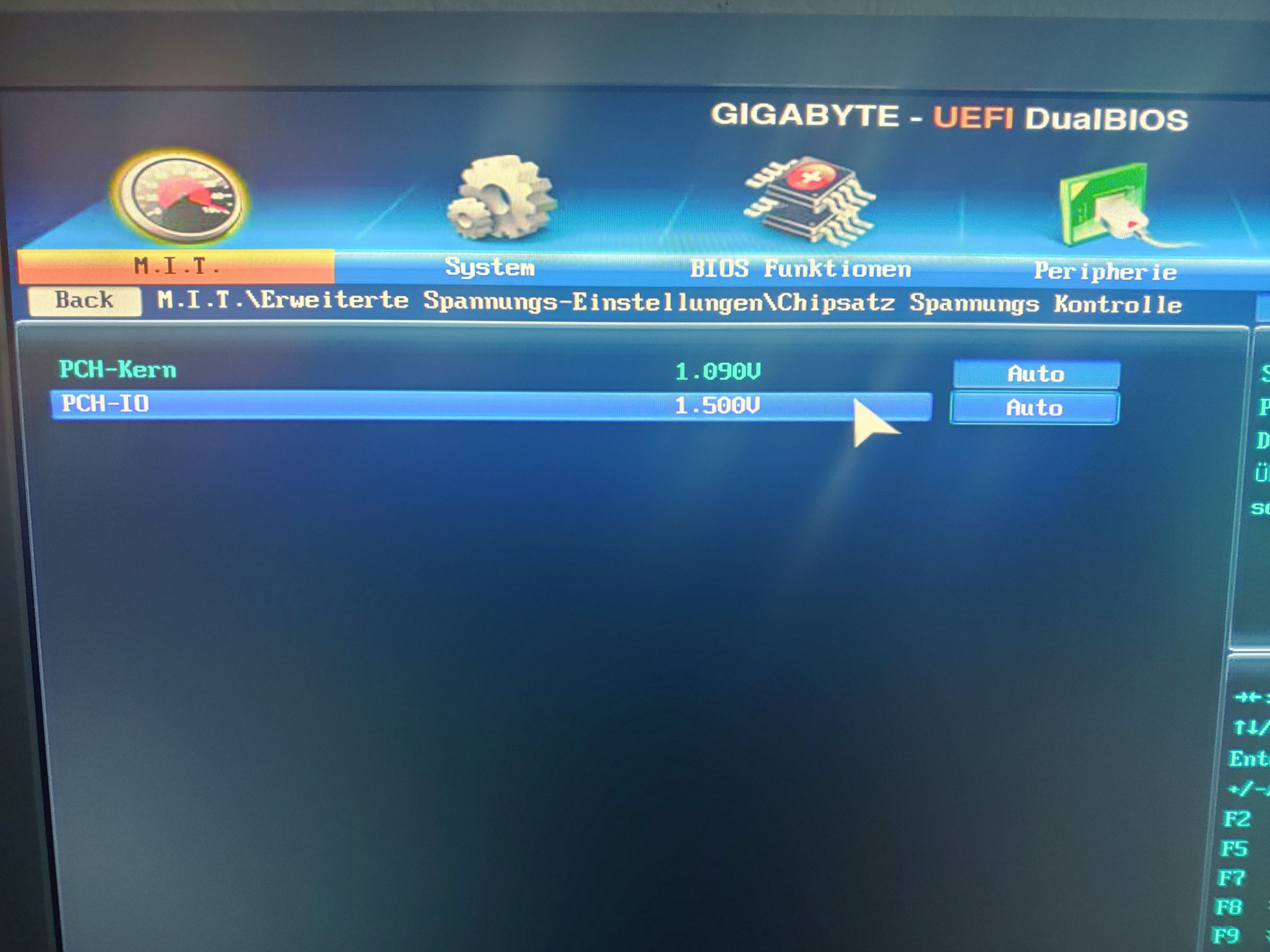

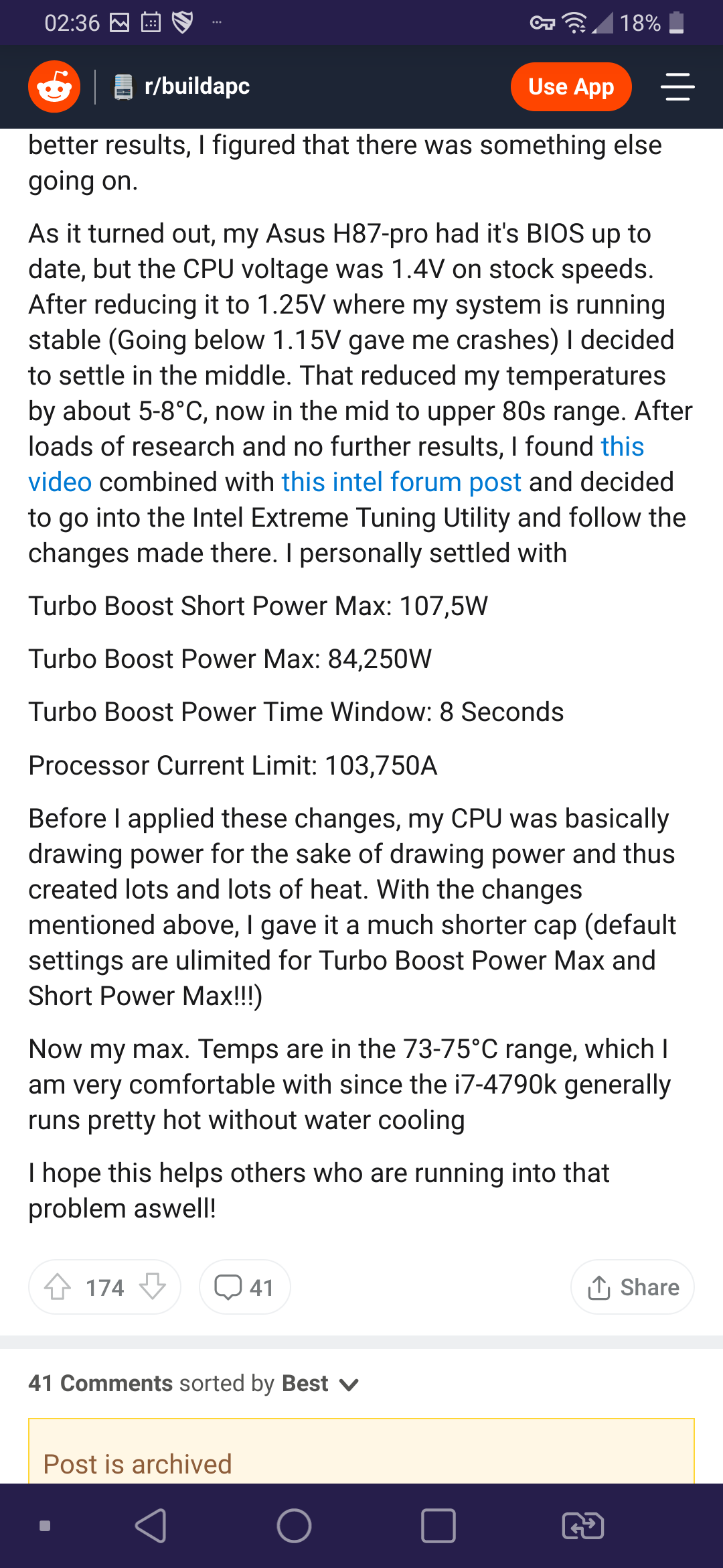

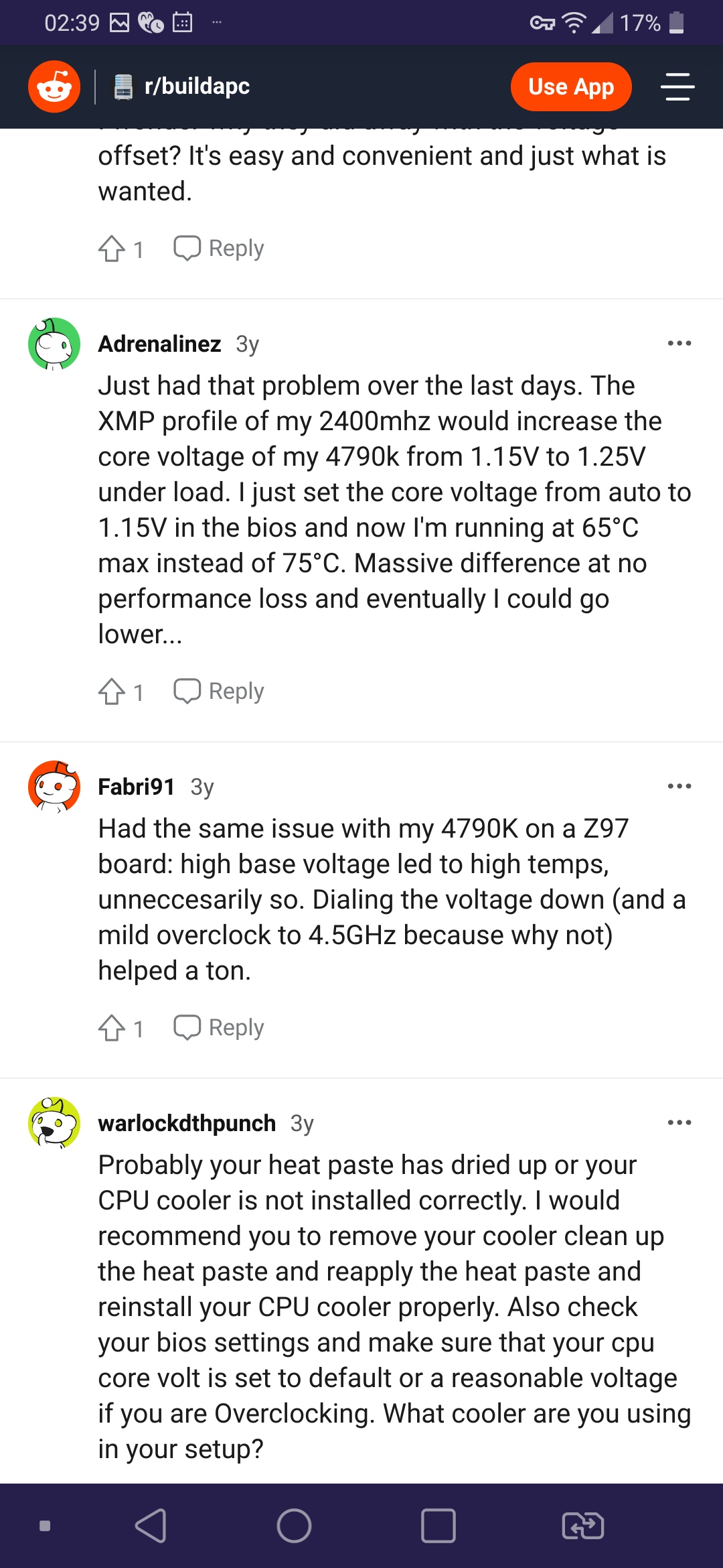

Anhand der Bilder kannst du erkennen ob und wo ich die Spannung senken kann?
Hab gestern viele Berichte darüber gelesen dass die Spannung zu hoch ist:
