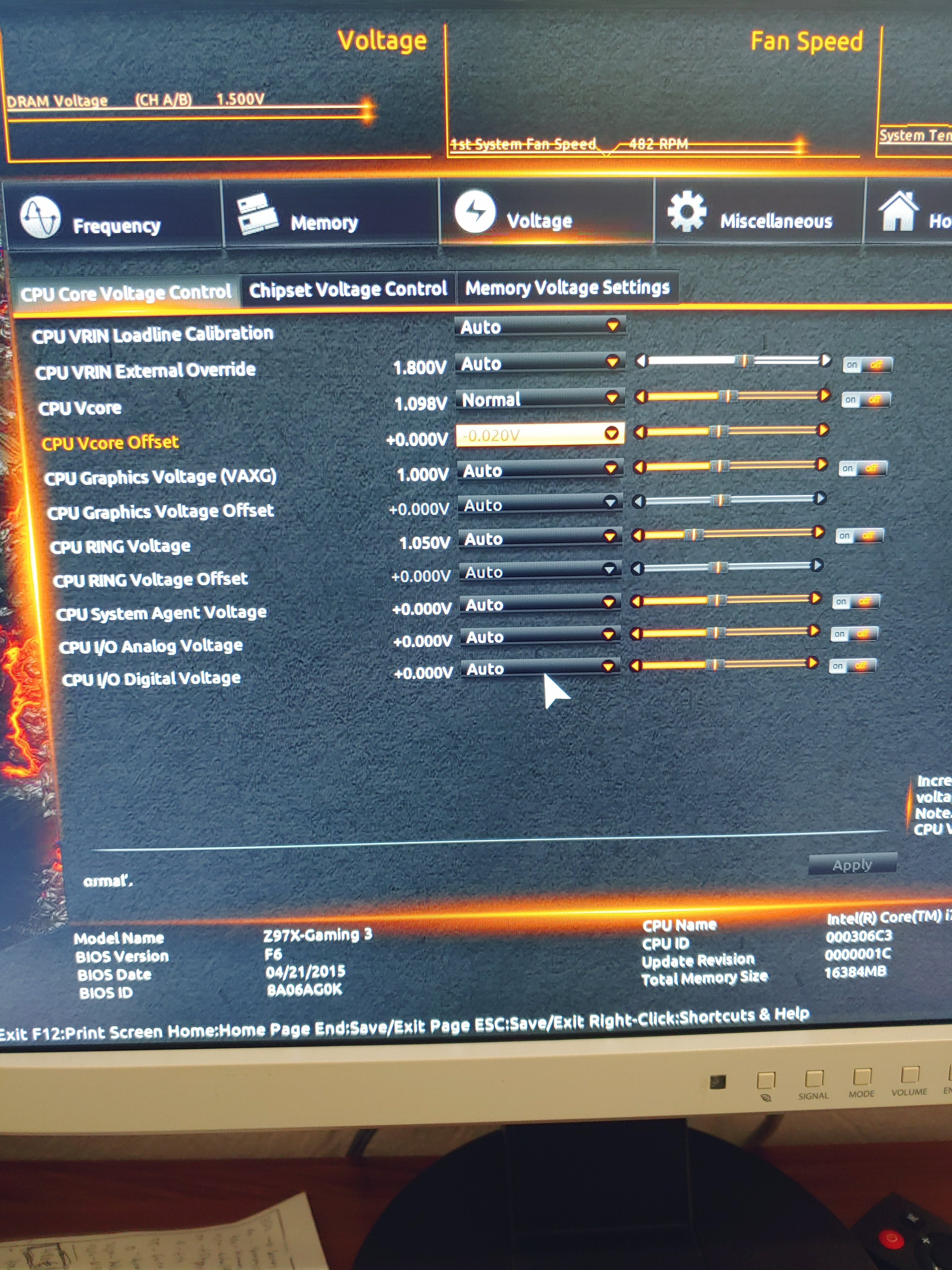

Ja, richtig. Auf dem 6. Bild das 4. Von oben. Wichtig in den minus Bereich, also regler nach links 0,02 bzw 0.01 volt und mit F10 abspeichern und Neustarten...
Ok.. Danke das mit den "Mhz" die du angesprochen hast, das wird automatisch gemacht, richtig?
Ähm... "CPU Vcore Offset" lässt sich nicht ändern... Nur "CPU Vcore"
Edit: hab nun CPU Vcore schon 0.15 runter. CPU Vcore Offset bleibt immer bei 0,00... Keine Ahnung ob das normal ist... Auf jeden Fall beim CPU-Z CPU Stresstest hatte ich früher immer 95+... Nun zeigt es 88 an. Ist doch schon mal ein Fortschritt ;)

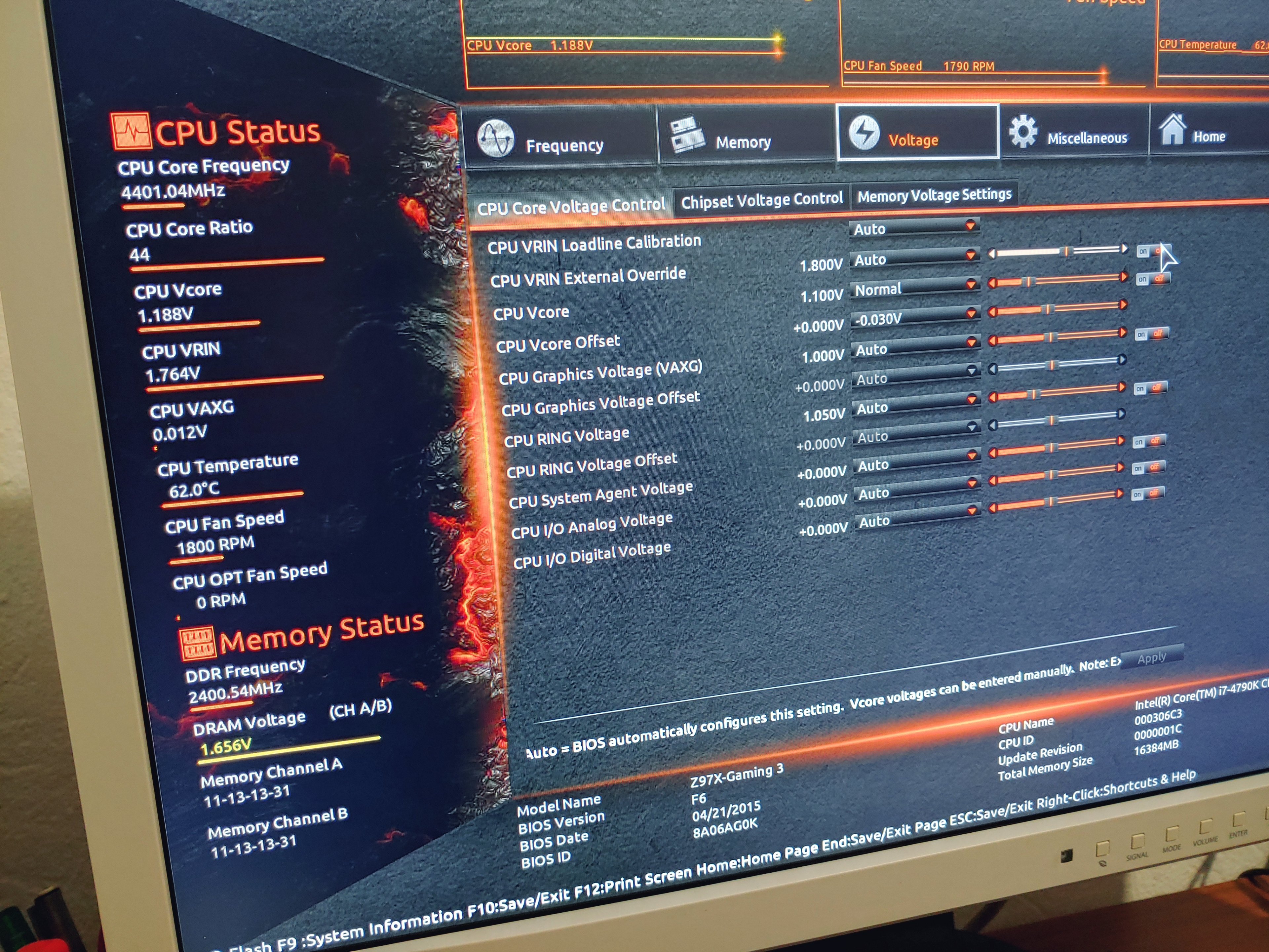

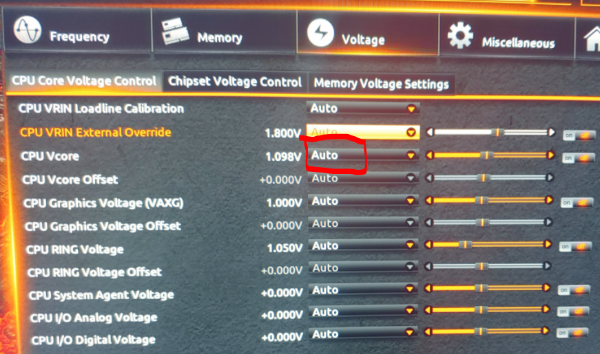

Also laut deinem ersten Screenshot vom Bios ist doch das "Auto" vom Vcore Offset gar nicht ausgegraut. Du musst CPU Vcore von Auto auf Normal ändern, indem du mit "+" und "-" auf der Tastatur (geht nur mit Numpad, habs eben getestet) wechselst. Erst dann kannst du den Offset bearbeiten.
Dann wie gesagt in kleinen schritten ins negative gehen, die Spannung fest verändern würde ich auch nicht tun.
Falls der Rechner nicht angeht, weil zu wenig Spannung, dann wie gesagt die Bios Batterie rausnehmen oder mit dem Power Button so 10 sek. lang gedrückt halten (Netzteil vorher vom Strom nehmen, damit sich der PC entlädt und somit das Bios resettet wird).

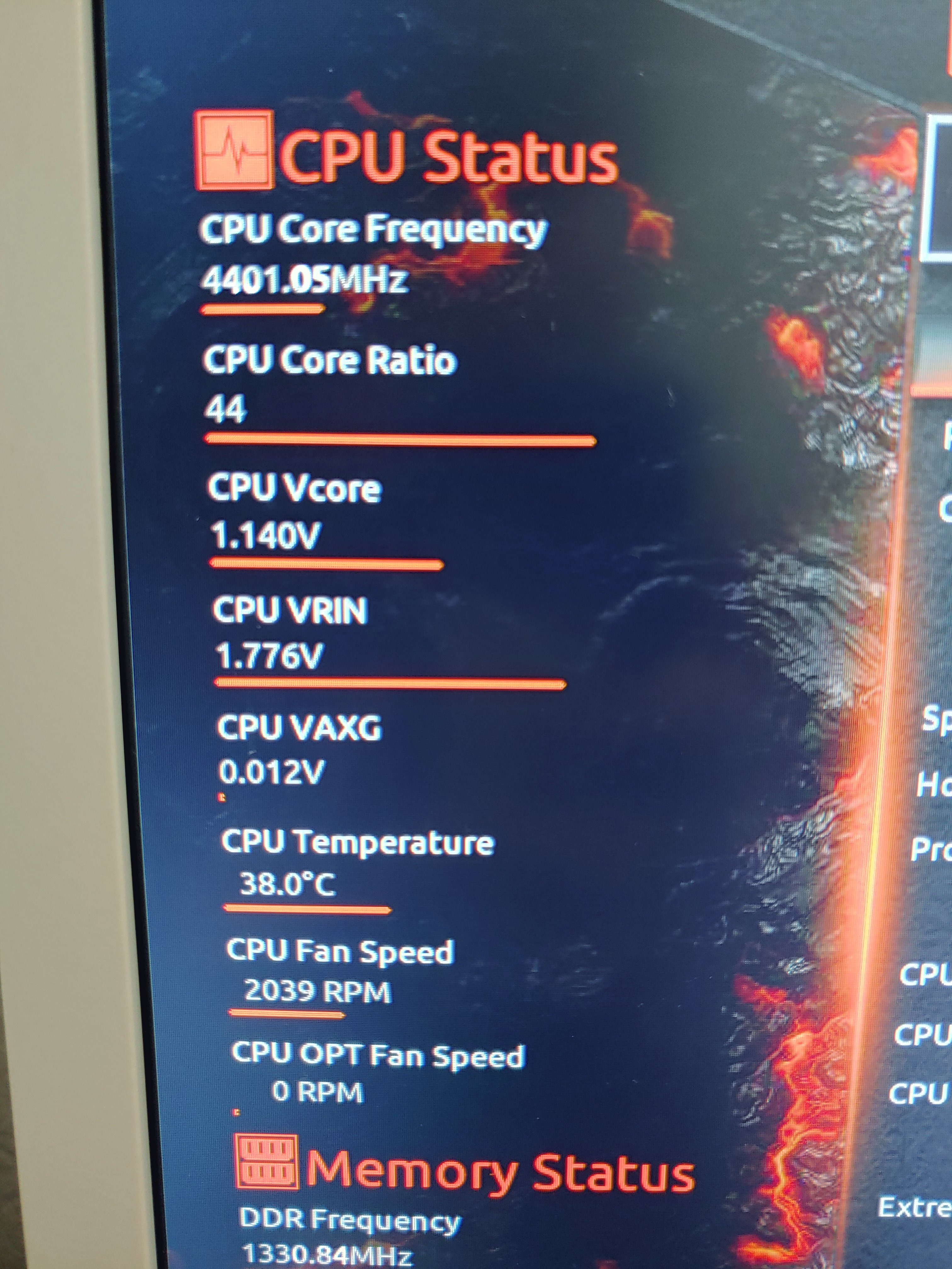

Hast du die Temperatur mit HWMonitor oder Core Temp ausgelesen?
Würde ich unbedingt mal machen.

In dem 1. Screenshot ist es nicht ausgegraut wie du sagst. Das Problem ist dass ich in diesem "Blauen Modus" nichts ändern kann. Wenn ich auf Auto drücke passiert nichts. Ich nutze momentan eine Logitech Bluetooth Tastatur und da funktionieren z.B die F Tasten nicht, und Numpad hat sie auch nicht.
Wechsel ich in den Orangenen Modus kann ich Werte mit der Maus ändern aber da ist das Vcore Offset ausgegraut (Screenshot 6)
Was mir bei beim ersten Bild noch aufgefallen ist:die load line calibration ist noch auf Auto. Vielleicht packt das Board auch da zu viel Spannung drauf. Normalerweise reicht eine der kleineren Stufen. Vielleicht kann da jemand mit einem Gigabyte Board helfen, mein letztes Gigabyte Board ist noch aus Core2Duo Zeiten... Ich bin fit bei Asus und Asrock

Wenn das mit deiner Tastatur nicht geht, dann versuch mal in dem Dropdown Menü die CPU Vcore von Auto auf Normal zu ändern.

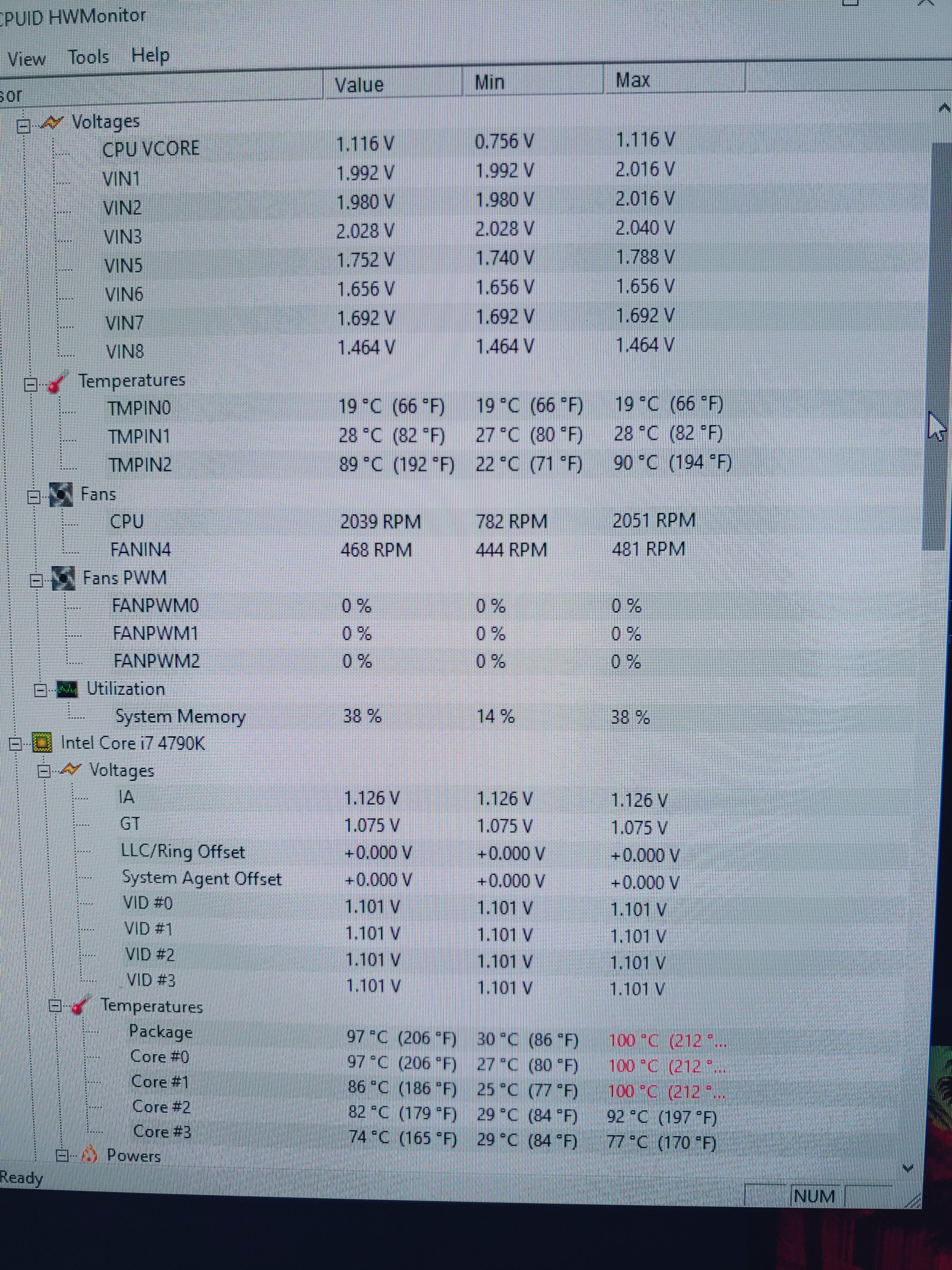

Edit: hat nun geklappt. Nochmals die Standardeinstellungen geladen und plotzlich ging's. So sieht es nun bei mir aus:
HWMonitor zeigt aber trotzdem beunruhigende Werte... Ich wurde sogar sagen schlimmer als vorher als ich Vcore fix eingestellt habe. Dort hatte ich im Spielmenu von FarCry 5 gute Werte, nur beim Benchmarking im Spiel schoss es hoch. Nun sind die Werte selbst nur im Menu sehr hoch :(

Dann versuch das Offset noch weiter zu erhöhen. Jede CPU ist da anders. Taste dich hoch. -0.03, -0.04, -0.05. Vielleicht geht auch noch mehr.
