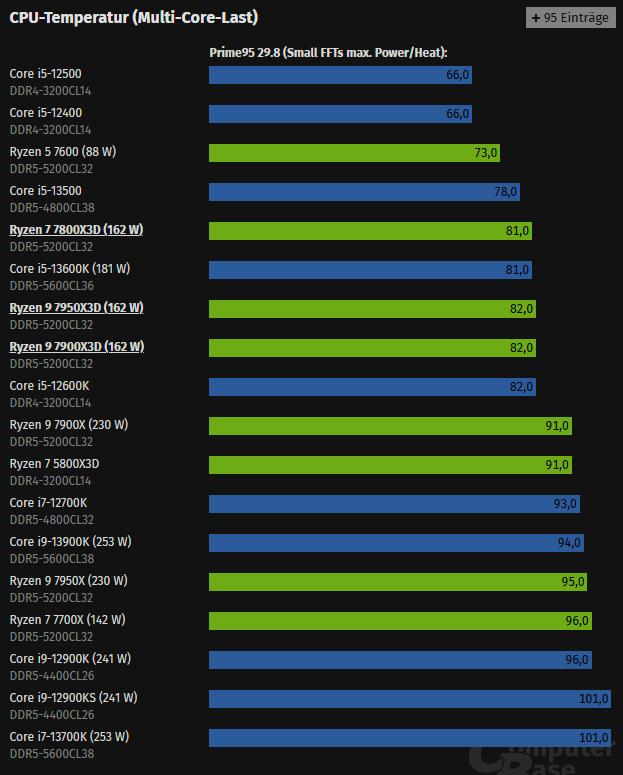

Im Test vom 7800X3D findet man Temps mit Prime95 29.8 (Small FFTs max. Power/Heat).
Ryzen 7700X hängt im thermischen Limit, genauso der 5800X3D, während 7800X3D bei entspannten 81°C und der 7600 bei 73°C liegt. Ich vermute, dass sich der 7700 durch den gleichen Aufbau und Powerlimits ähnlich wie der 7600 verhält.

Beim 7900 verteilt sich die Verlustleistung auf 2 CCDs, der ist noch viel entspannter zu kühlen, da reicht sogar der boxed Kühler:
https://www.hardwareluxx.de/index.p...ozessoren/60200-amd-ryzen-9-7900-im-test.html

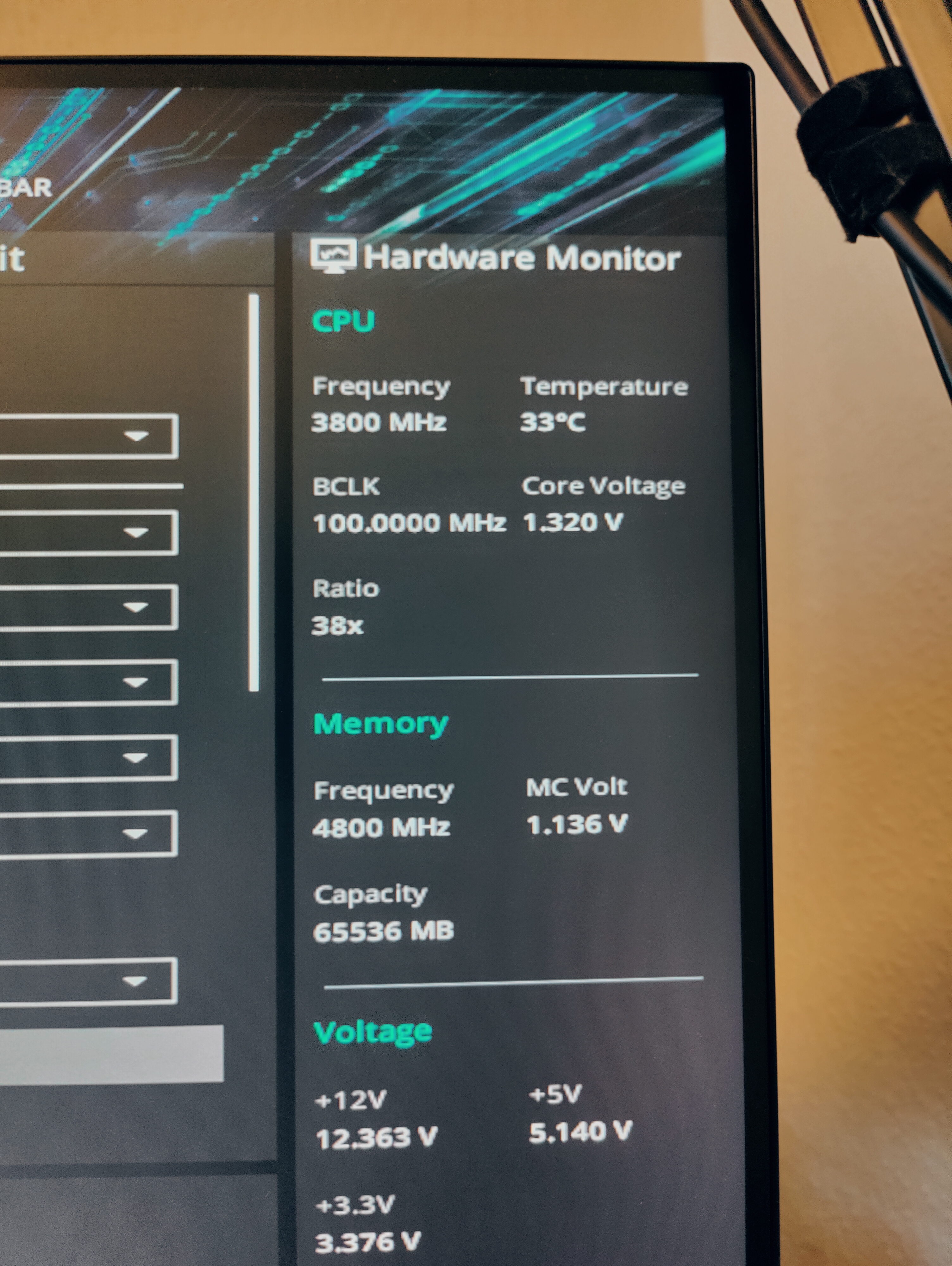

Soweit ich es verstehe, scheint es aber normal zu sein. Ich werde dennoch einmal den CPU-Lüfter abbauen und den Sitz überprüfen, für meinen Seelenfrieden.

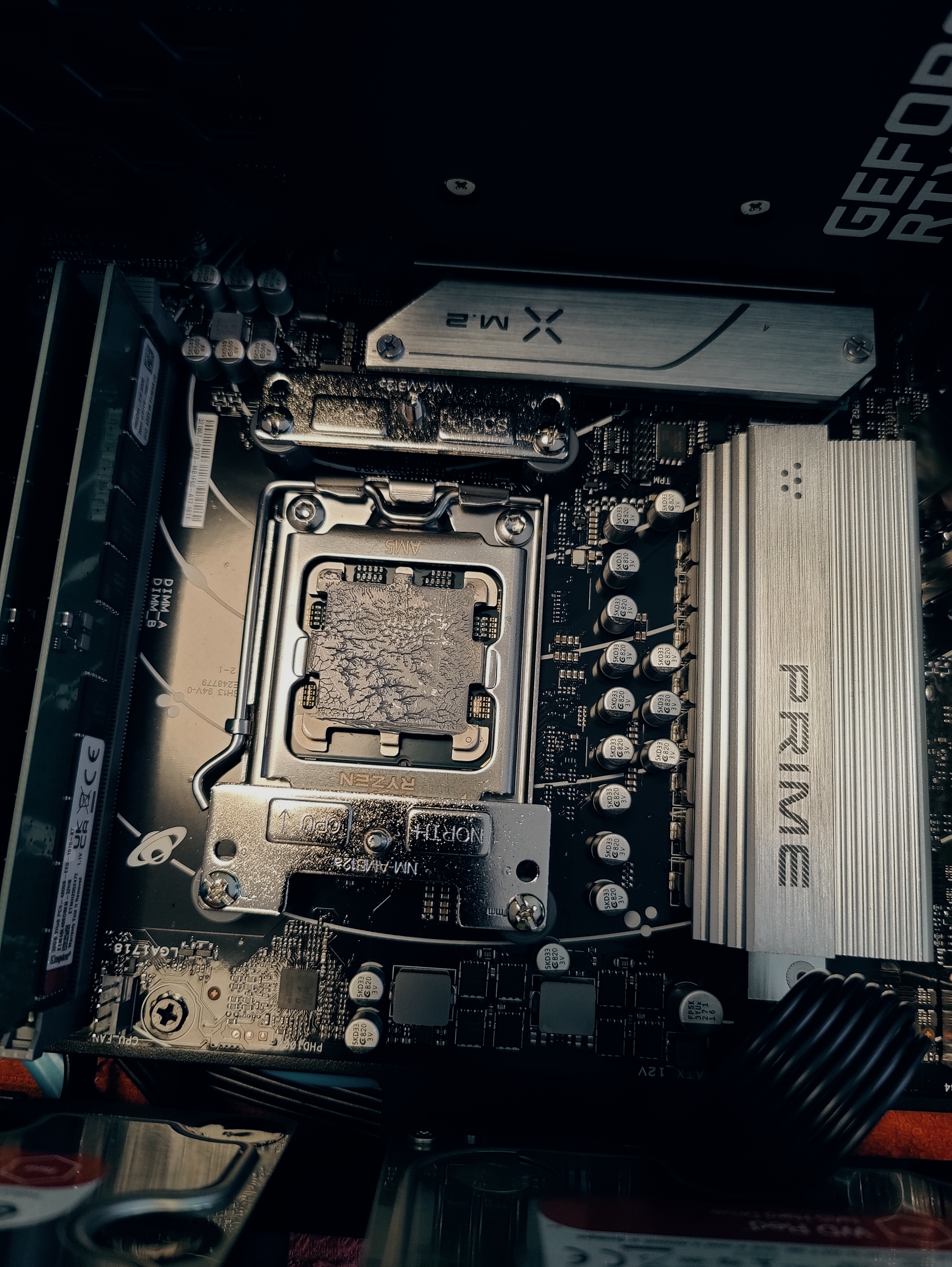

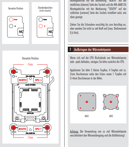

@Bullet Tooth: Dagegen hat Noctua wohl etwas gemacht, durch die versetzte Anbringung des Kühlers, dem ich gefolgt bin. Ob das eine gute Idee ist/war bin ich mir jedoch unsicher:

So, danke noch mal für Euer Feedback.

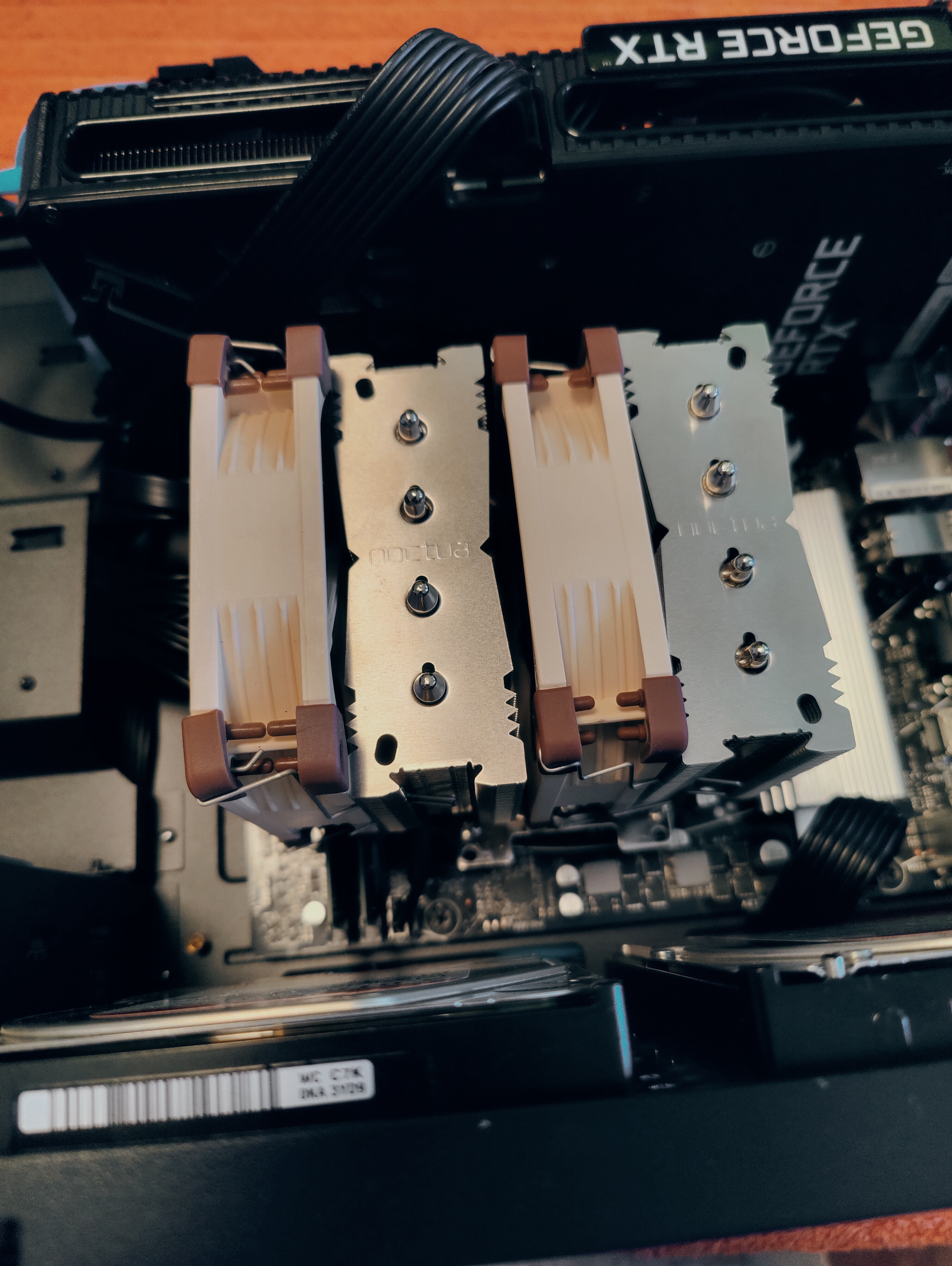

Nachdem ich den CPU-Lüfter nun einmal ab und erneut angebaut habe (diesmal habe ich mich für den Standard-Mount entschieden, ohne die 7 mm Offset, die Nocuta hierbei eigentlich empfehlen würde), sind die Temperaturen wieder so, wie bei meinem ersten Versuch auf dem Mainboardkarton in den hohen 30er-Werten. Da ich einen zweiten Lüfter der Sorte noch herumliegen hatte, und ein Mainboard-Anschluss noch frei war, habe ich da auch etwas "aufgerüstet". Im BIOS hatte ich ansonsten erst einmal nichts eingestellt.

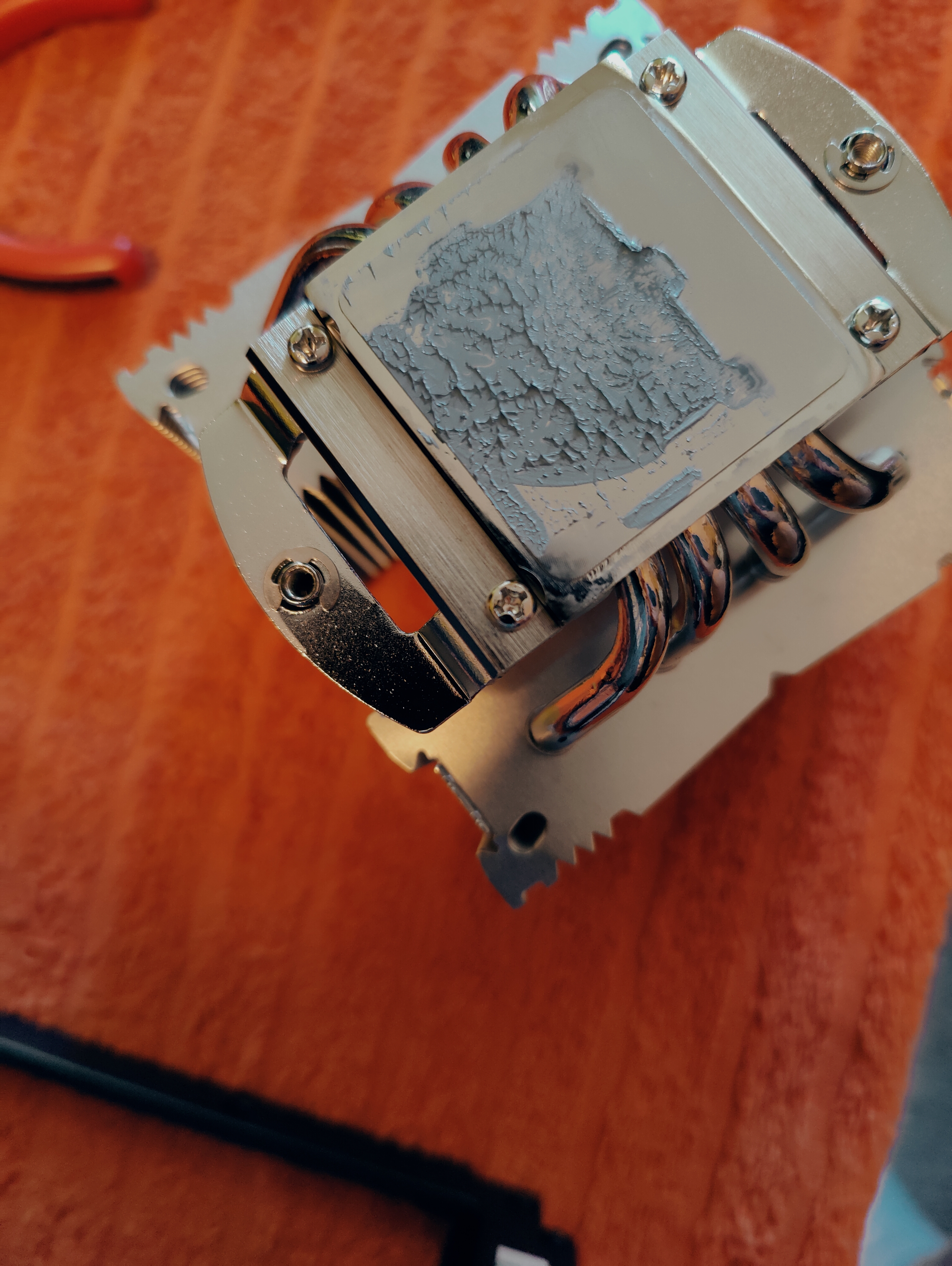

Also Operation geglückt, auch wenn das Abdruckbild vom Kühler eigentlich gut ausgesehen hatte. Hier ein Bild nach dem Abbau, die Paste war mir doch etwas zu weit am Rand, daher wieder der Standard-Mout ohne Offset.
Damit wäre auch dieser Punkt gelöst. :-)
