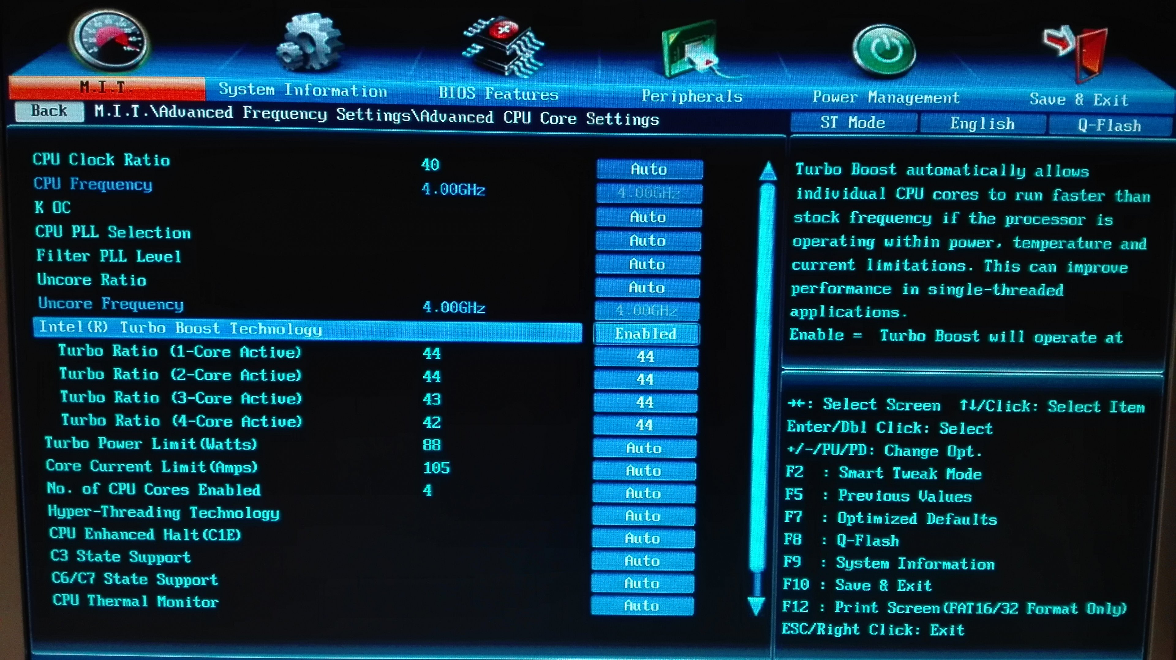

cutterslade1234 schrieb:
4,4 ist der boost auf einem Kern, 4,0 boost all core
Exit und save passt natürlich auch, ich hab mir nur angewöhnt mit F10 zu beenden....

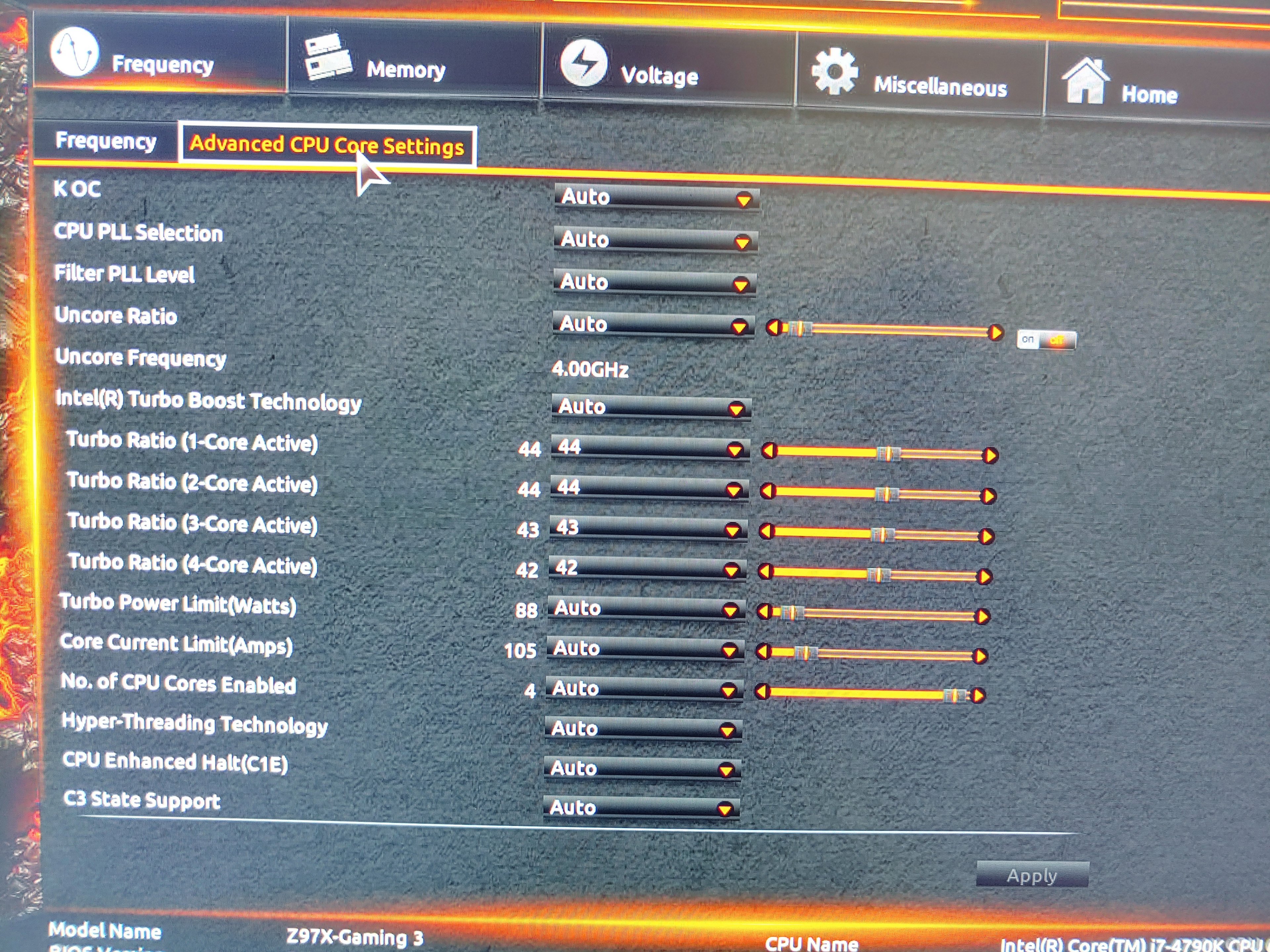

Genau bei der Seite mit dem Frequenzen stehts mit dem Turbotakt, 1 und 2 Kerne 4,4 GHz, 3 Kerne 4,3 GHz und 4 Kerne 4,2 GHz. Aber wenn du die CPU köpfen lässt, kannst du wahrscheinlich noch etwas mit den Spannungen runter, je Kühler die CPU, desto weniger Spannung benötigt sie....

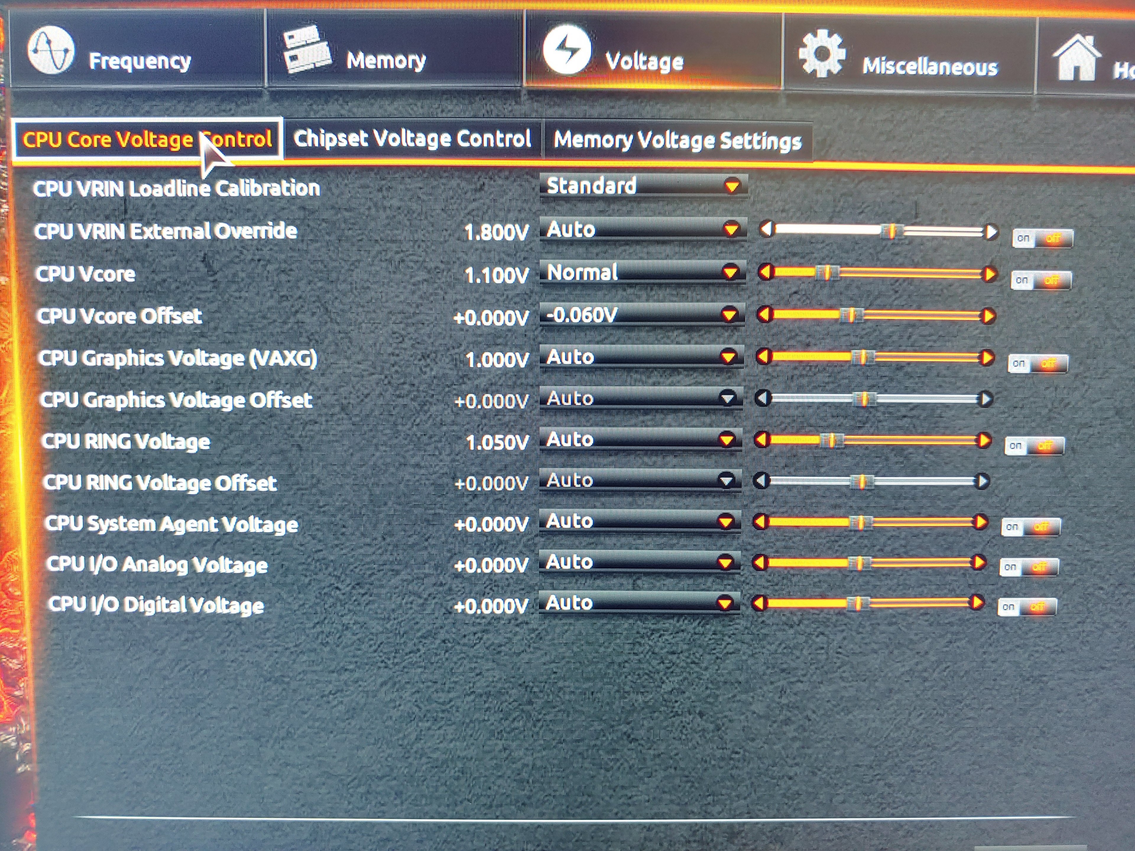

MMeirolas schrieb:
Frage: neben CPU Vcore, ganz rechts ist ein On/Off Schalter... Der soll auf was stehen?
Auf "on" stehen lassen.

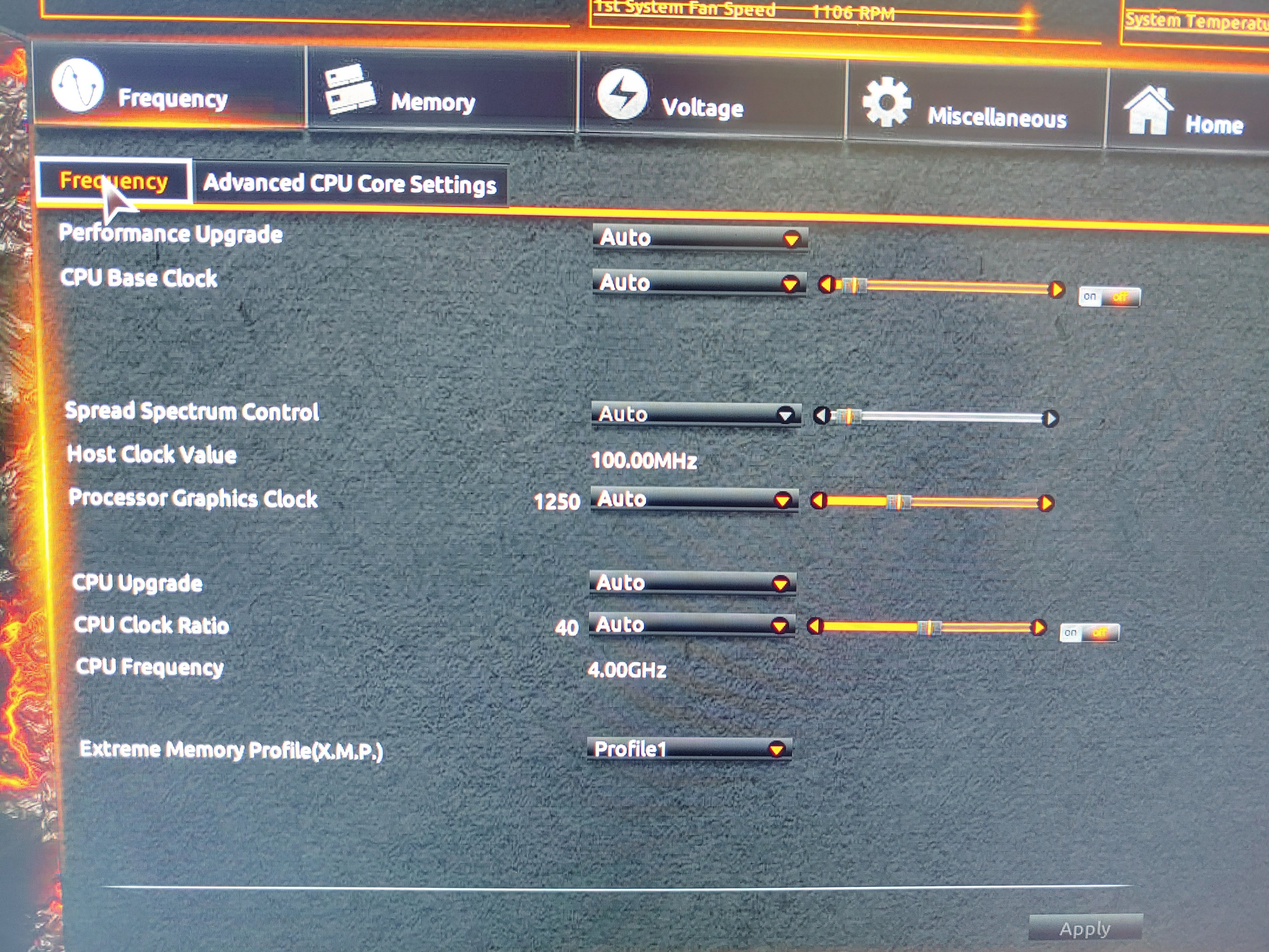

MMeirolas schrieb:
Ach... Es gibt einfach zu viele Einstellungen die für mich verwirrend sind. Z.B: wenn die Grundtaktung meiner CPU 4Ghz ist, warum zeigt mir die BIOS 4,4Ghz an??
CPU Vcore Offset weiter runter, Loadline auf Standard oder eventuell die CPU von 4,4Ghz auf 4,0Ghz (wenn ich wüsste wie) :D?
Im Bios wird dir 4,4Ghz angezeigt, weil zum einen wie cutterslade1234 gesagt hat, handelt es sich um den Boost Takt, zum anderen greifen im Bios keine Energiesparmechanismen, der PC läuft also auf Höchstleistung.
Den Offset kannst du soweit verringern bis der PC instabil wird, dann den zuletzt stabilen Punkt wählen. Bei Loadline habe ich es auf Auto stehen, weil ich kein Bedürfnis hatte das zu ändern, aber ich denke so wie du das eingestellt hast, passt es jetzt. Wenn du die Leistung willst, dann würde ich die CPU nicht runtertakten :D
Du kannst entweder den Grundtakt anheben oder den Boost Takt pro Kern anpassen, ich habe bei mir letzteres gemacht - alle Kerne auf 4,4Ghz.

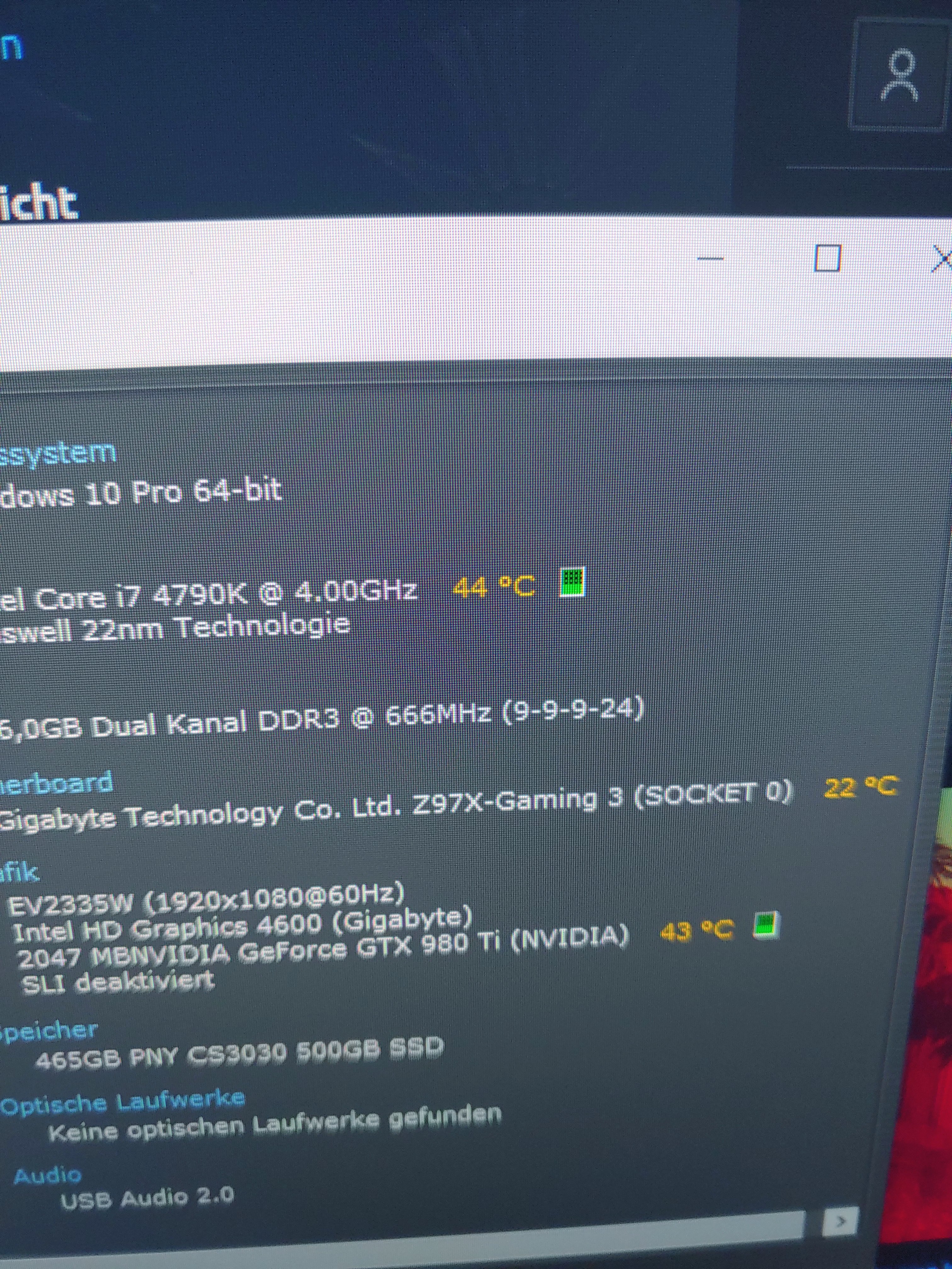

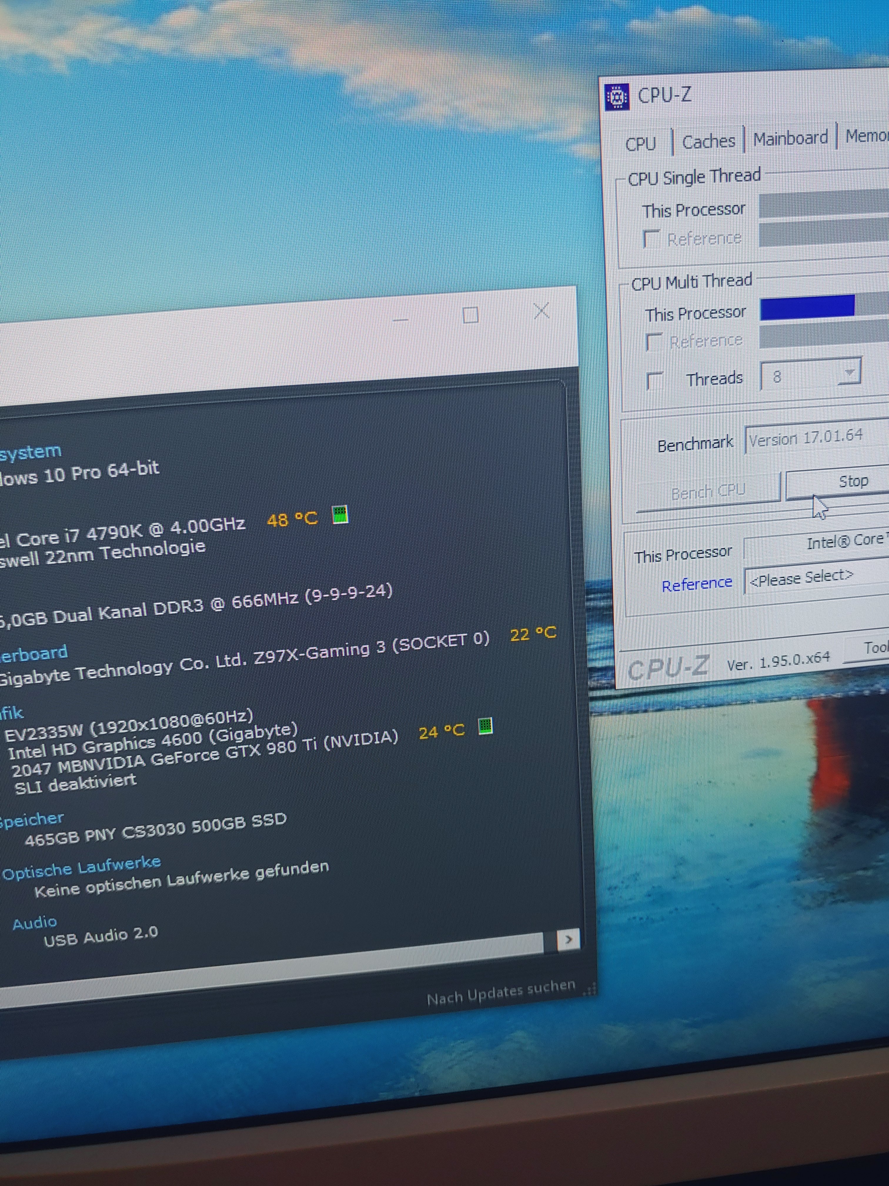

Die CPU kam heute vom Köpfen zurück und wollte ein Update geben:
Vorher hatte ich 90 Grad beil CPU- Z Stresstest und beim Far Cry 5 Benchmark circa 85 (mit Undervolting)
Dies ist nach'm Köpfen (ohne undervolting!): unglaublich
Danke für den Tip :)
