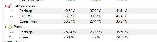

Hallo zusammen, wollte meine Meinung mal hier lassen....
Habe den 7700X verbaut , ABER mit AIO Kühlung. Habe ich in der Vergangenheit schon bei älteren Intel-Systemen genutzt und bisher nur gute Erfahrungen gemacht. Anbei ein Ausschnitt vom HWMON...
Aber selbst mit guter Luftkühlung und Airflow sollte der 7700 non X nicht so warm werden wie hier angesprochen.
Und der Screenshot von HWMON ist bei welcher Last entstanden.

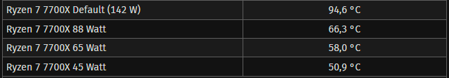

Zwirbelkatz schrieb:
Im Test erreicht ein 7700x 96°C.
Richtig, im gleichen Artikel sieht man auch, weiß warm er auf 88W limitiert wird, wie es beim 7700 non X der Fall ist:
Max. CPU-Temperatur Blender Benchmark
Mit einem halbwegs guten Kühler sollte man also mit dem 7700 unterhalb 80°C landen wie #11 geschrieben.
@KleinerHans Sind das die Temp im Idle? Hier sollte es keinen Unterschied zwischen X und non X geben. Was hast du unter AllCore Volllast?
PS: mein Gehäuse ist ein NZXT H9Flow... AIO ist die Kraken 360. Grafik seit April eine Gigabyte 4080 Super, die bei Last auch gut Wärme abgibt, trotzdem komme ich z.B. bei Cyberpunk CPU kaum über 60-65 Grad, GPU rund um die 60 Grad. MEin obiger HWMon Ausschnitt ist im Idle Betrieb.
