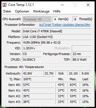

Hey,
ich habe heute einen 4790k ins System gebaut und der erste Kern schießt ziemlich hoch.
Ich wusste ja daß er ein wenig heißer wird aber daß ist schon ein krasser Unterschied.
Hatte nochmal den Lüfter (Mugen) abgeschraubt und alles noch einmal nachgeschaut, noch einmal Paste neu aufgetragen etc.. aber ohne Erfolg oder Temperaturunterschied.
Bleibt da nichts anderes übrig als Köpfen oder ? :(
Sieht eher so aus, als wäre der Kühler nicht richtig drauf bzw. zu wenig Wärmeleitpaste an einer Stelle.
läuft doch, oder throttelt die cpu?
Wahrscheinlich willst Du noch übertakten und möchtest die Temperatur auf dem einen Kern niedriger haben.
Dass ein Kern ein bisschen heißer ist, ist eigentlich normal.
In diesem Beispiel finde ich das Delta zwischen den Kernen aber auch etwas hoch.
Ist die WLP wirklich gleichmäßig verteilt?
Wie trägst Du die Paste auf? Streichen oder Klecks auftragen?
Sitzt der Kühler plan auf?
Für ernsthaftes Übertakten sollte aber wohl der Heatspreader runter.
Das bringt locker 10° C weniger.

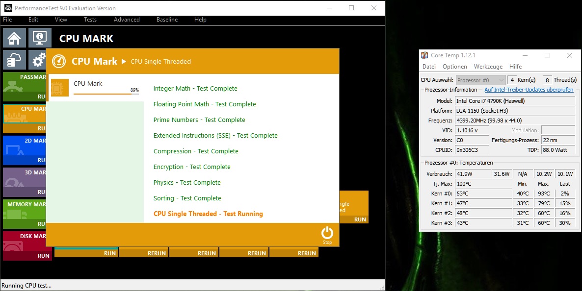

Hab mal einen kurzen CPU Bench gerade noch gemacht und da schießt er schon ziemlich hoch:
Der CPU Bench war ja auch ein Single Thread Test, klar das nur 1 Kern ausgelastet wird
Das war nur der letzte Test .. schau mal die Tests davor , da wurden vorher alle Kerne voll ausgelastet :p
@TheBeastMaster Mit Prime kratzt er auf jeden Fall an die 100 Grad.
