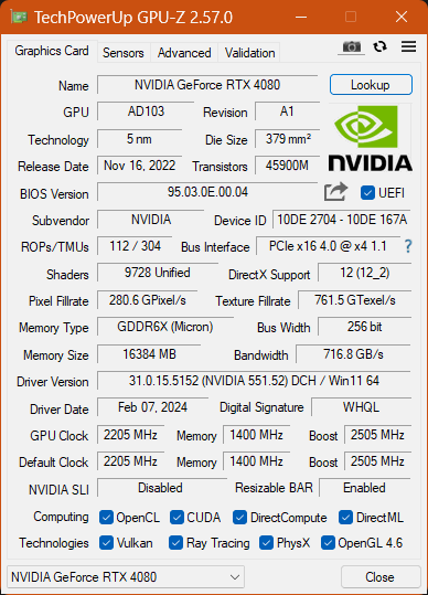

Eher durch Zufall habe ich festgestellt, dass die Karte nur noch mit vier Lanes läuft, das sagen mir jedenfalls GPU-Z und HW-Info. Beschwören kann ich es nicht, aber nach dem Zusammenbau 2022 wäre mir das sicher aufgefallen.

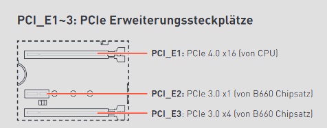

In welchen der beiden PCIe-x16 Slots hast du die Karte denn stecken?
Der untere, schwarze Slot ist, wie man an im Schlitz sieht, mechanisch nur mit x4 angebunden.
Die Karte muss in den oberen Slot, falls sie das nicht schon ist.

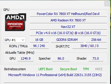

Ist das nur bei Nvidia Grakas so?
Habe das gerade bei mir geprüft, bei mir wird auch in idle angezeigt das 16 Lanes angeschlossen sind.

Oh sorry, musste gerade dringend weg vom PC. Ich Dussel habe den Screenshot vergessen. Aber danke schon mal für die Antworten. Also die Lanes selbst, die werden nie zurück geschaltet.
Wenn ich den Stresstest mache, steht dann dort PCIe 16 4.0 @x4 4.4 oder 4.2 und geht auch weiter runter
Tippe mal auf ein ein Problem auf dem Board, denn GPU-Z deutet ja an, dass die Karte PCIe x16 Lanes PCIe 4.0 könnte, oder?
