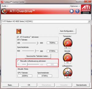

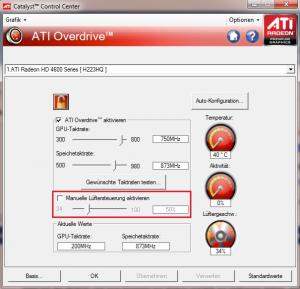

Über das Catalyst Control Center kannst du das noch einstellen (Overdrive) . also auf manuelle Steuerung umschalten. notfalls hier dann 2 profile erstellen und fertig.

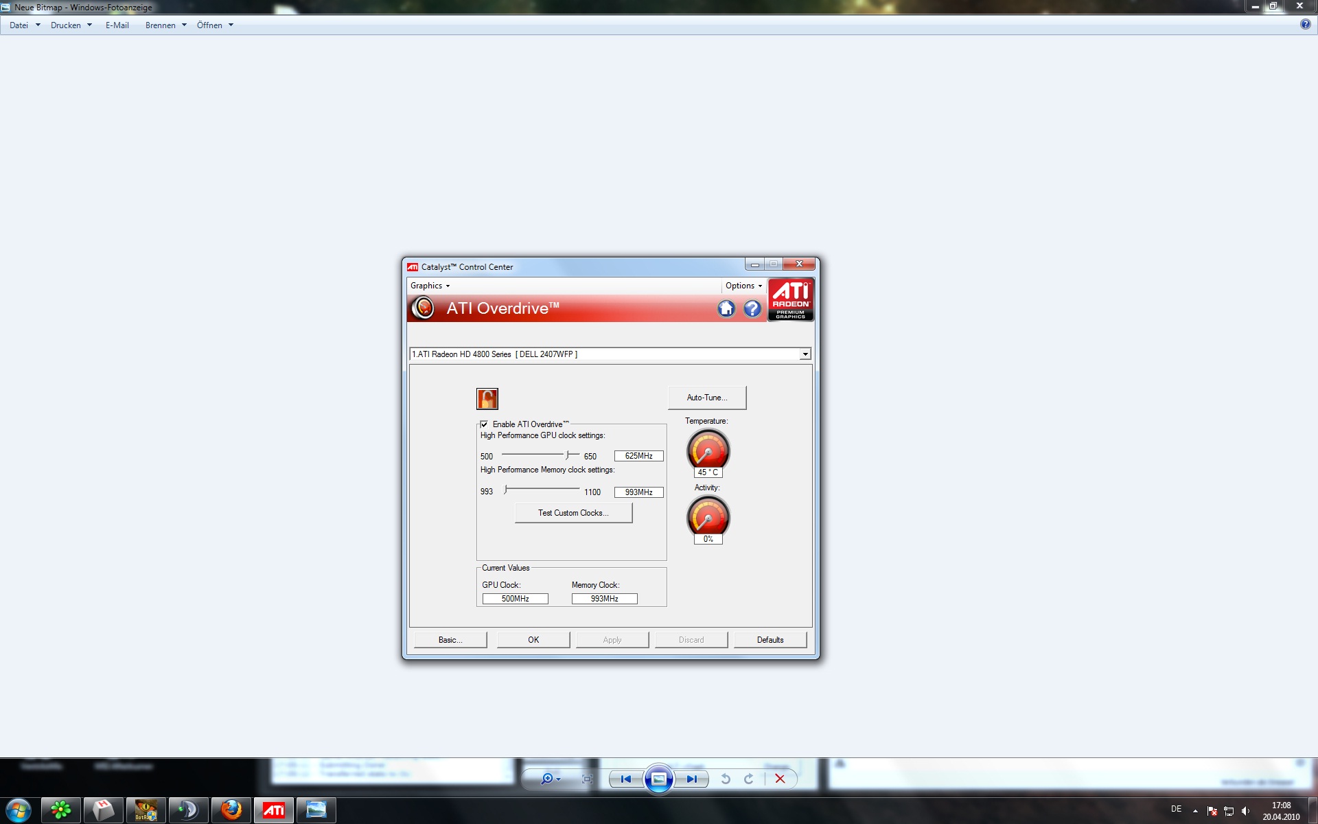

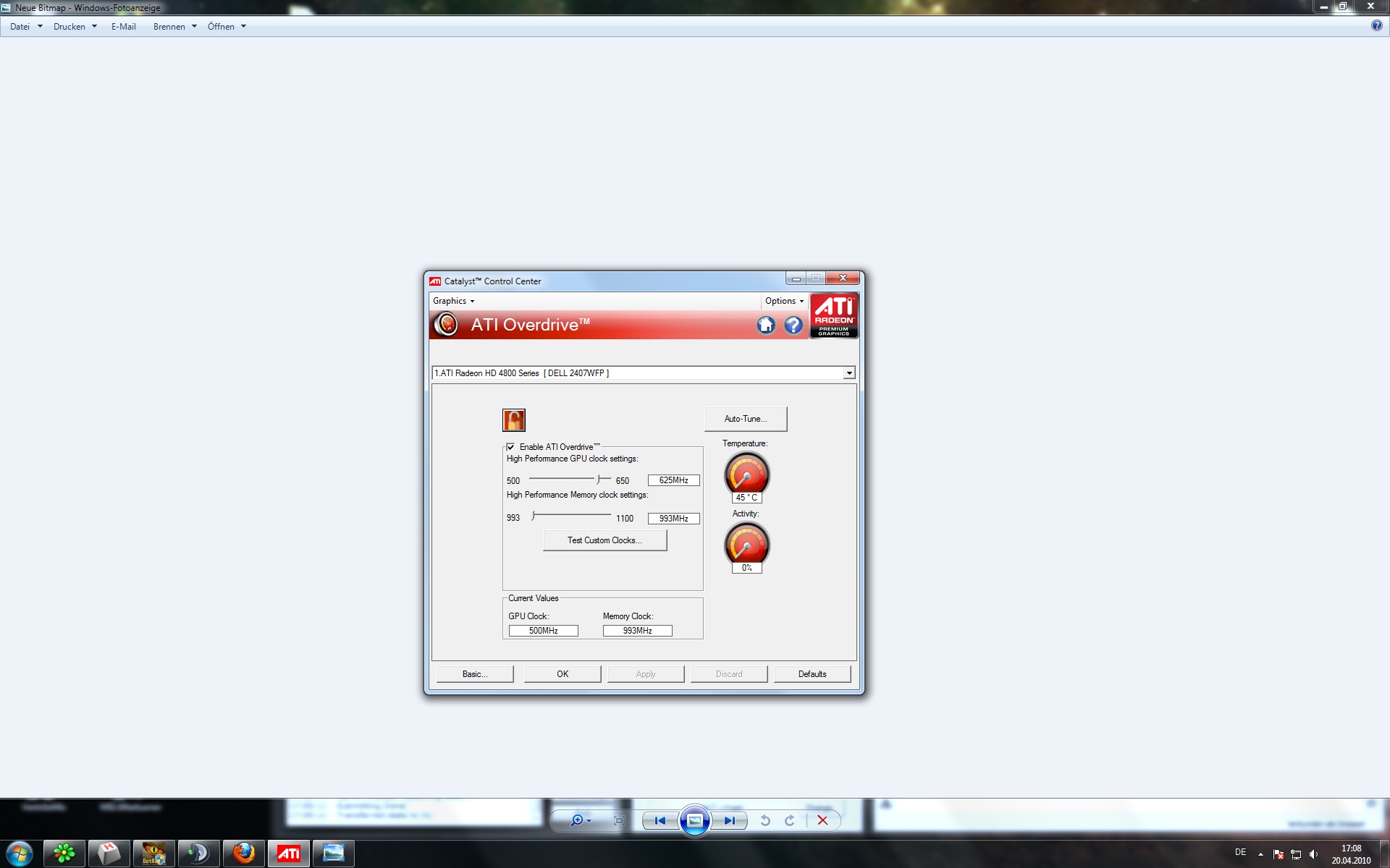

Wo kann man denn den Lüfter im Ati Treiber regeln finde das net

Das gibs bei mir net
Wenn du ein Lüftermodell ausserhalb der Referenzreihe hast, dann kann es sein, dass die Steuerung des Lüfters via CCC nicht funzt, weil die Anschlüsse wohl dann anders sind und das Steuermodul nicht mehr angesprochen wird.

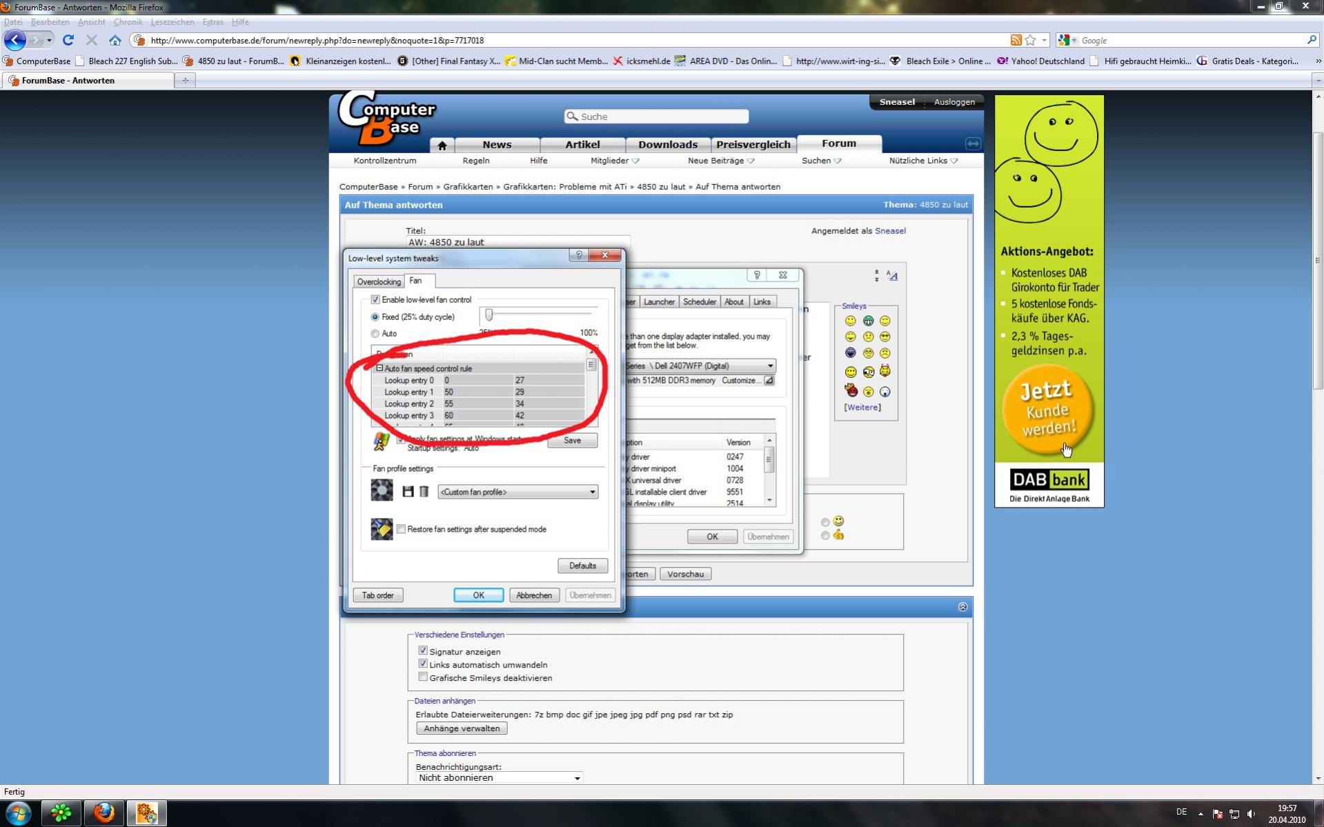

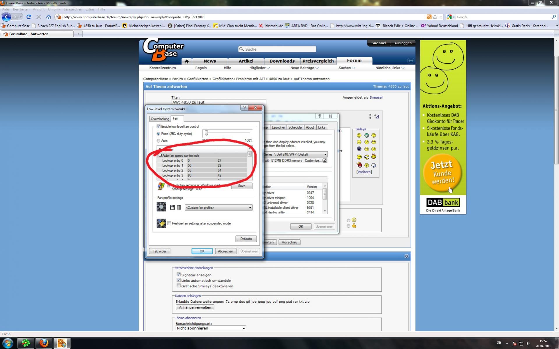

RivaTuner funktioniert halbwegs, d.h. ich kann den Lüfter nur auf einen festen Wert regeln und kein Programm festlegen, weil ich in diese Felder (Bild) einfach nichts reinschreiben kann^^
Mach ich da was falsch?
Aso und ich kann den Lüfter nur auf 25% regeln und er wird erst ab 22% leise (hatte unter Vista festgestellt, dass er bei 22% plötzlich viel leiser wird)
mfG Matthias
