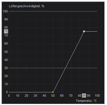

Also ich hab es jetzt genauer mit Afterburner getestet, bei 75% Fanspeed ist die Grenze des erträglichen erreicht. In dem Video
hat jemand die Lautstärke bei der Karte bei unterschiedlichen Fanspeed aufgenommen. Das klingt da ab 90% laut, bei mir ist es aber auch bei geschlossenem Gehäuse in einiger Entfernung schon viel lauter. Aber selbst wenn es auch nur so ist wie im Video, ist das schon eine ziemlich blamable Leistung von Asus. Keine Ahnung was das soll. Ist man jetzt gezwungen auf die teureren 3 Lüfter Modelle zu wehcseln, was früher auch mit 2 ging?
Ich hab die Fancurve jetzt mal bei 75% gecappt.
Bringt halt auf Dauer nichts, wenn dadurch die Temperaturen hochgehn und die Karte dann runtertaktet.
