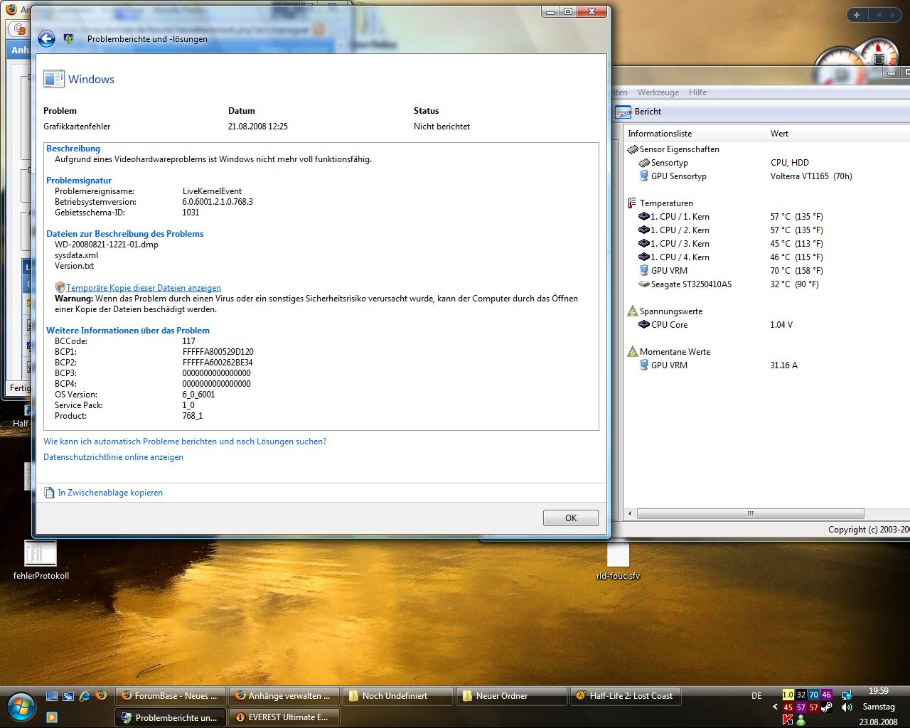

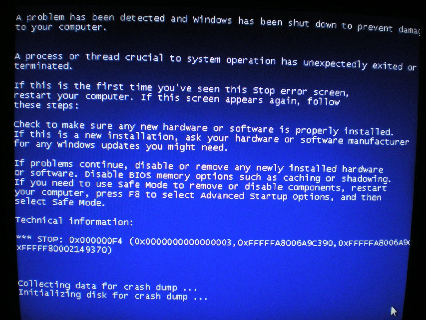

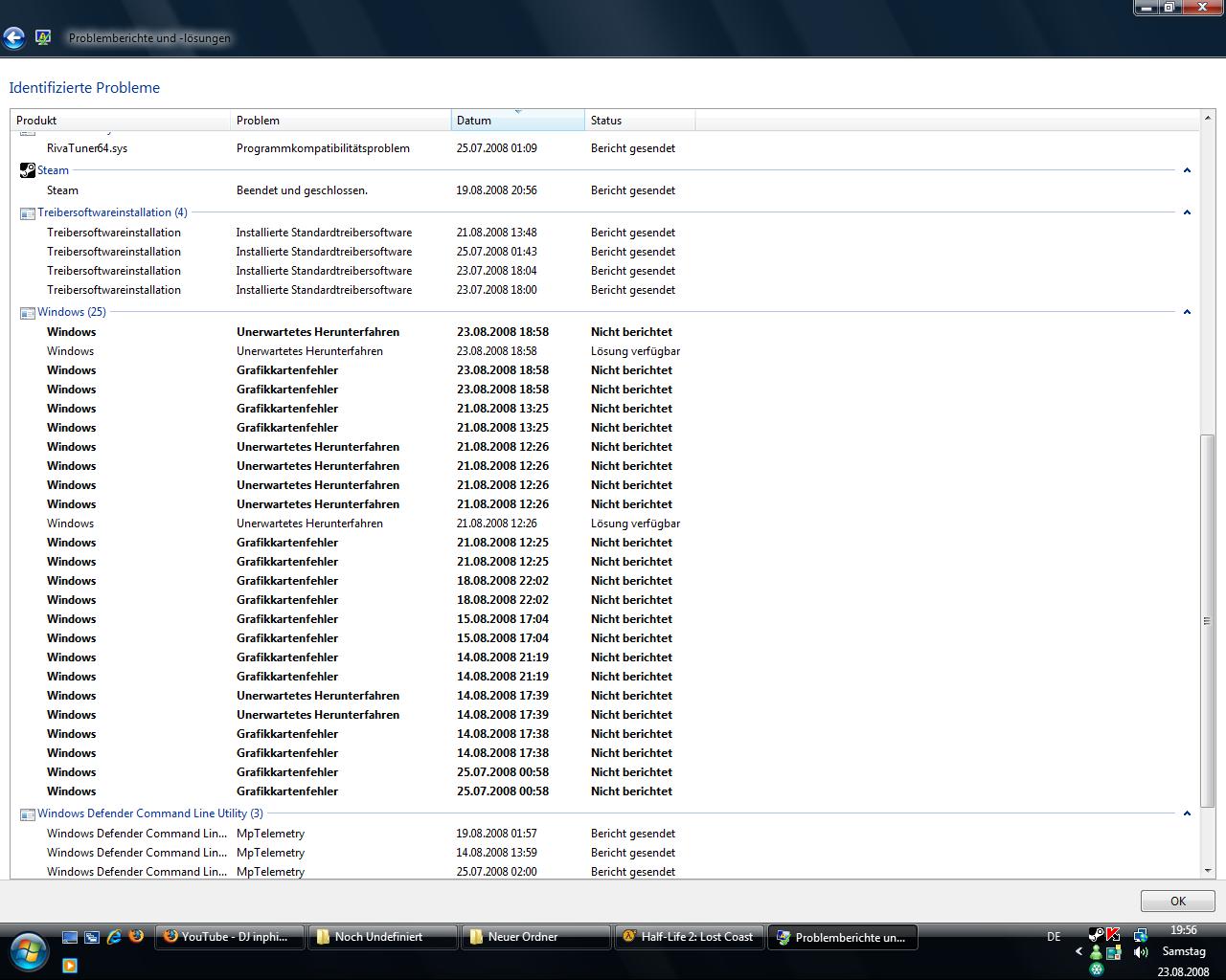

Immer wenn ich längere Zeit Zocke (BioShock, CoD 4, Crysis) erhalte ich einen Bleuscreen auf dem mir folgendes Problem vermittelt wird:
Attemt to reset the display Driver and recover from Timeout failed
Beim nächsten neustart haut Vista dann immer raus das der ATI Treiber kaputt sei !(hab noch mal ein paar screenshots ranngehängt)
Ich habe es jetzt schon mit Catalyst 8.7, Catalyst 8.8 und der auf der CD vohanden Treiber version Probiert.

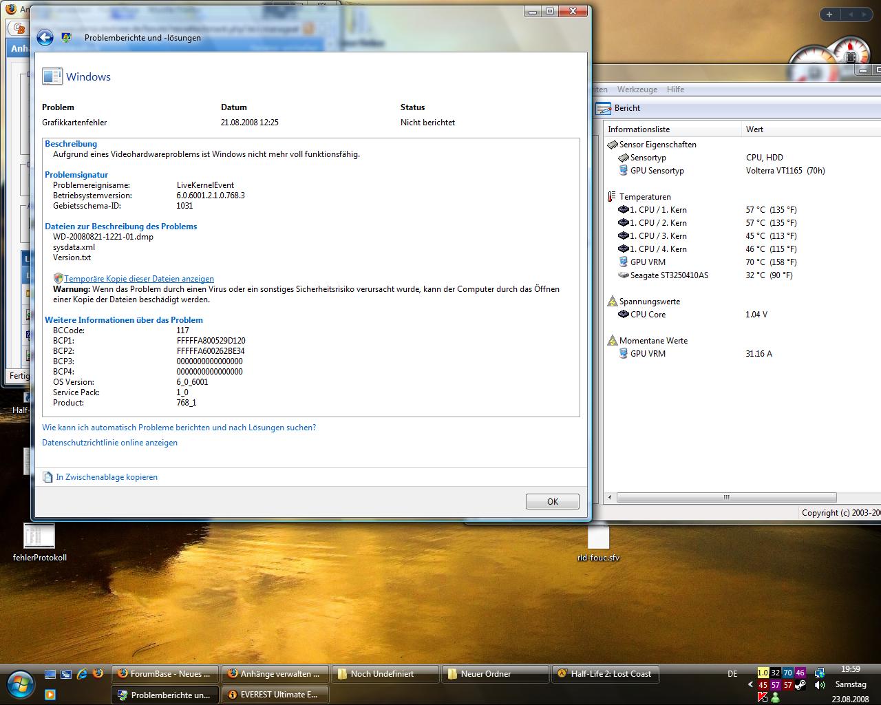

Die Temps der Graka sind im Idle ca. 67° und nch dem zocken 77°.

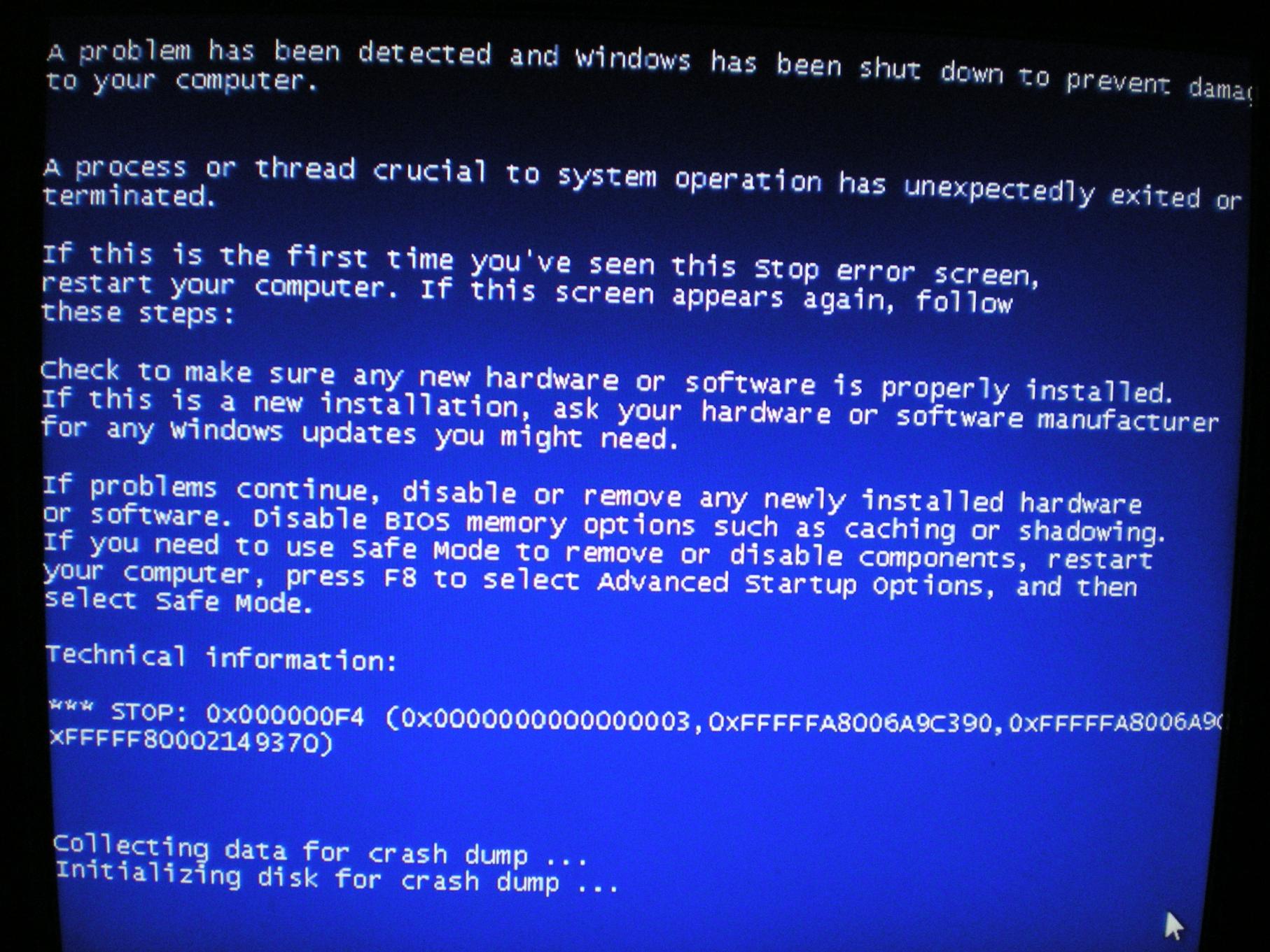

Ein Absturz sieht wie folgt aus:
Bild bleibt stehen und der Sound hengt an einer stelle - jemachdem an welcher ist es dann eine durchgehende Ton Frequenz oder z.b eine silbe - also so ne art stottern
Geade ebend war ich AFK - als ich wieder komme ist mein Bildschirm wieder Blau.
Diesmal eine Komplett neuer Bleuscreen der im IDLE auftraht. Da das das erste mal war denke ich den kann man erstma außen vor lassen.
Das komische ist das der absturz von Windows nicht erkannt wurde :eek:
hab das Thermaltake ARMOR - is eigendlich recht gut belüftet
@Jeger alles klar - hotfix wird installiert und mit vergnügen getestet
ich häng ma bede Bleuscreens ran

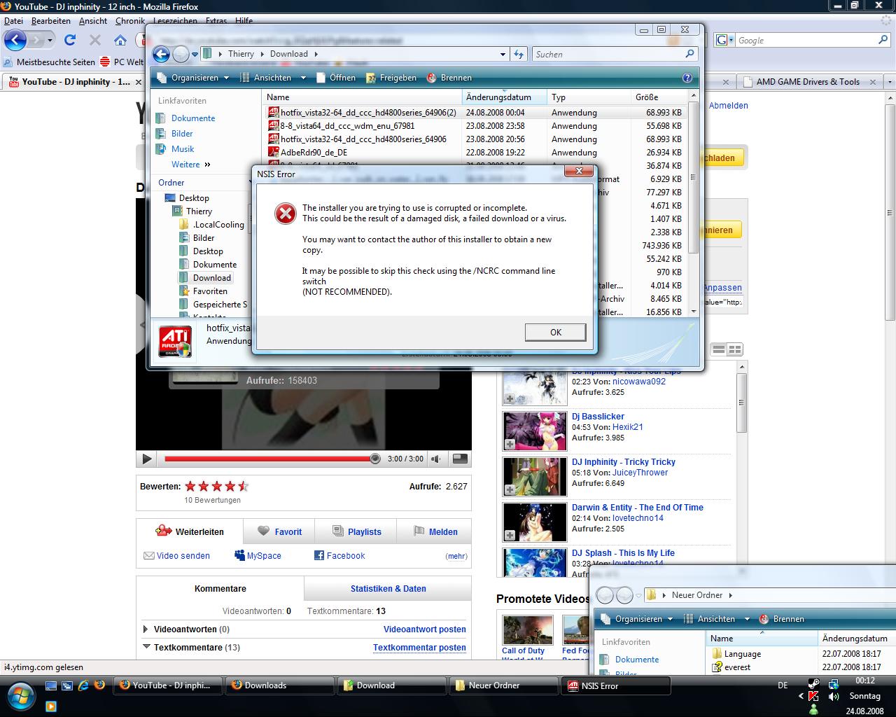

Hallo

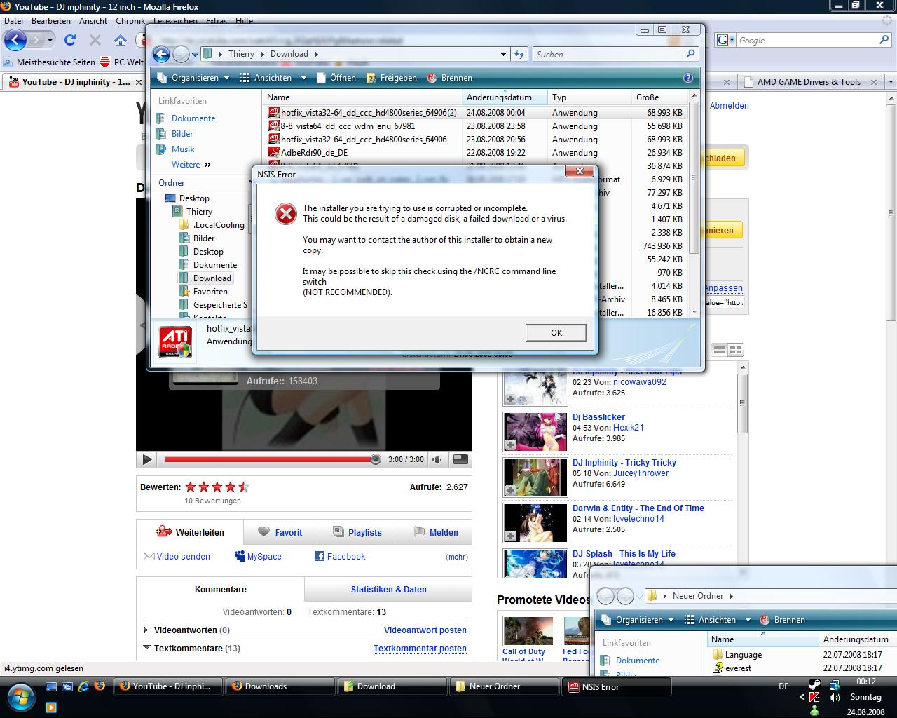

Hab probiert den HotFix zu installieren - leider vergebens :(
Immer wenn ich as Programm starten will kommt die angehangen Fehlermeldung.
hab es schon dreimal gedownloaded

probier mal den treiber neu zu instalieren und danach denn hotfix
Ok hab ich gemacht.
Den treiber musst ich zwar auch erst nochma neu downloaden da der erste auch defet war aber jetzt is der HptFix auch drauf.

Der Hotfix ist doch bei dem Catalyst 8.8 nicht mehr nötig. In dem Hotfix sind ja alte Treiber drin. Soweit ich weis war der nur bei dem Catalyst 7.7 nötig.
Wenn du die Catalyst 8.8 installierst und dann den Hotfix installierst dann überschreibt der doch die neuen Dateien wieder mit den alten da der Hotfix vom 6/20/2008 ist!

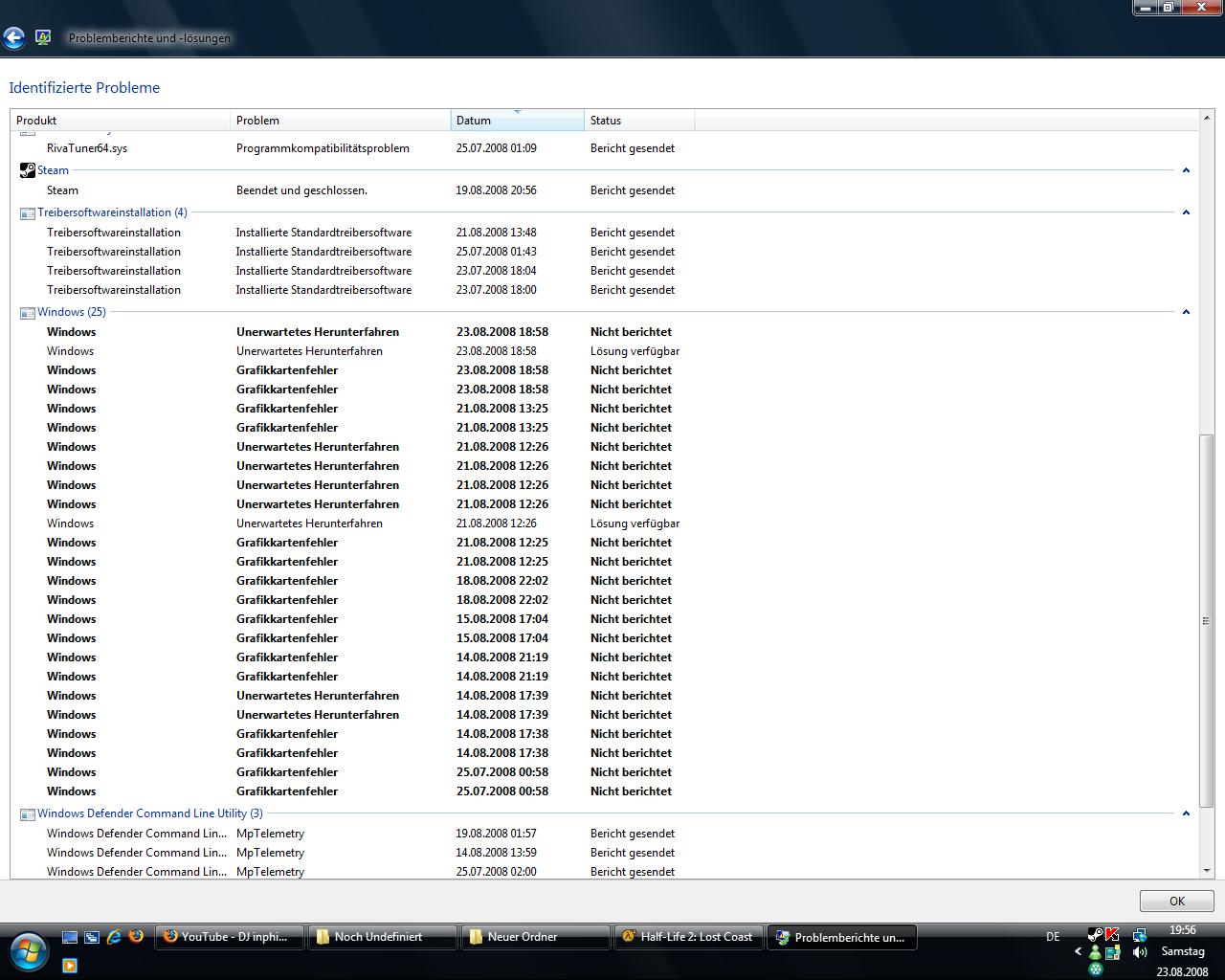

bei mir ist es absolut genauso, nur kommen die Blues immer öfters, alleine gestern 13 mal!
Auch wenn nicht gezoggt wird!
Habe schon mein System neu auf gesetzt ( Vista 64)
alles was ich an neuen Treiben gefunden habe, Intel, ATI, Gigabyte etc.
habe mir auch noch neuen Arbeitsspeicher zu gelegt, hat auch nichts genutzt, (Umstieg von 800 auf 1066MHz)
Alles nutzt nichts!
Hatte vorher eine HD 2900 XT drinne und da waren es die selben Problme, hab mir dann im July eine 4870 zugelegt in der Hoffnung das Prob. zu beenden und musste mich eines besseren belehren lassen, immer und immer wieder diese Bluescreens und alle die man anruft sagen wir können da nicht helfen ist der Fehler des anderen ( Support AMD/ATI oder MS)

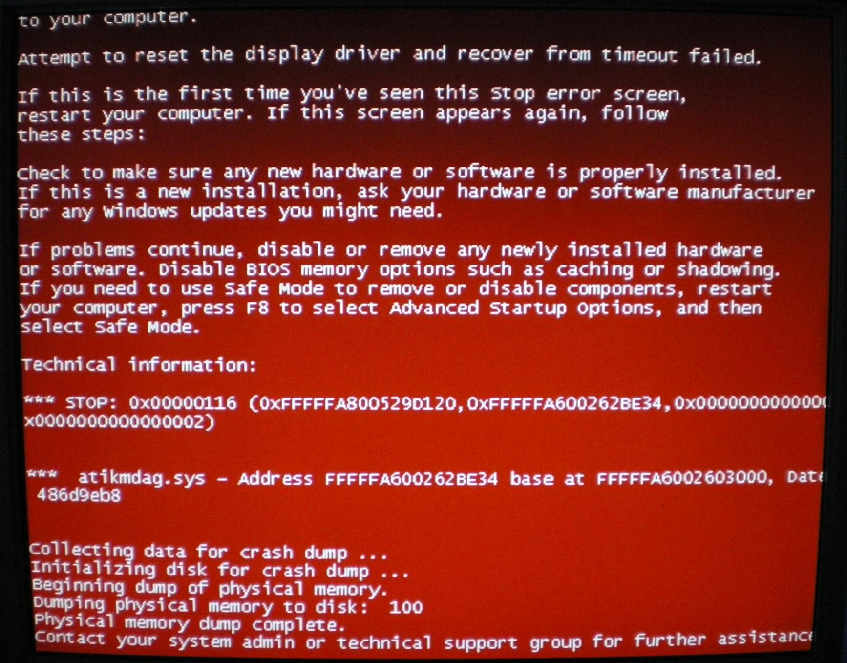

Desweiteren traten Redscreens auf die aber durch einen zu schlechten Ram verursacht worden sind und das obwohl memtest86+ keinen Fehler entdeckt hatte !
Crysis ist da offenbar megaempfindlich.
Hab dann den Ram etwas entschärft und schon ist alles wieder super ... :cool_alt:

Am interesantesten finde ichd as mit den Redscreens.
Weil wie gesagt - ichhatee bestimmt jetzt schon an die 15 Bleuscreens und nur einer davon war Rot.
Woher weißt dud as es am RAM lag ?

Das die Redscreens durch den Ram verurscht worden sind läßt sich so erklären indem ich seit ich den Ram entschärft habe nun keine solcher Screens mehr hatte.
Nun habe ich mir besseren Ram besorgt und nun brauche ich nichtsmehr zu entschärfen.
