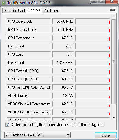

Hi ... Hab heute meinem Kumpel eine von MSI eingebaut..... Was soll ich sagen??? Die ist ja fast so laut wie nen Fön und das im Idle. Kann man das noch irgendwo einstellen??? Is auf jeden Fall ganz schön nervig....

Hi ... hab jetzt den Treiber drauf... Hat sich aber nix geändert. Lüfter läuft auf 40 %. Siehe selbst:
Hi,
also irgendwas stimmt bei dir nicht, die GPU Clock ist zu hoch. Hast du vielleicht im CCC das Overdrive aktiviert und übertaktest die Karte, sodass sie im idle nicht mehr automatisch runtertaktet? Hier mal n Shot von meinem GPU-Z, Lüfterdrehzahl ist hier zwar auch 40%, aber vmtl. ist das falsch und wird mit nem update behoben (hab ich mal irgendwo gelesen) http://gpuz.techpowerup.com/08/09/13/cg6.png
Gruß
Qium
EDIT: Man sieht auch, dass bei mir der Lüfter mit deutlich weniger Umdrehungen arbeitet. Also wie gesagt, prüfe mal deine Einstellungen im CCC.

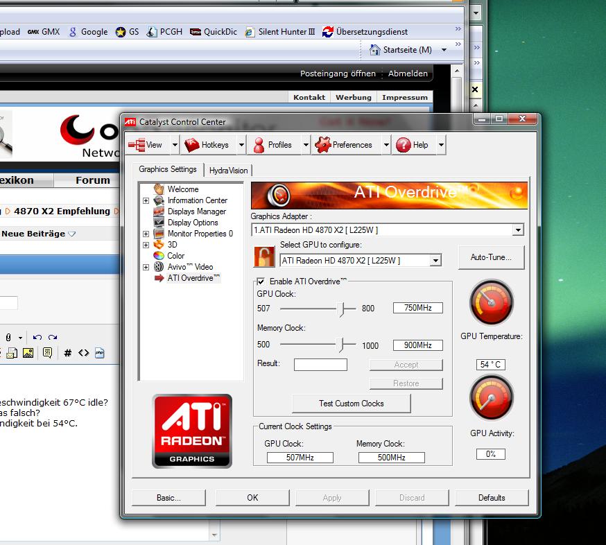

Nochmal Edit: Also hier mal n Screenshot wie das im CCC aussehen sollte. Falls das nicht der Fall ist setz es einfach mal auf Default (unten rechts) und reboote....... http://img171.imageshack.us/my.php?image=ccctf2.jpg

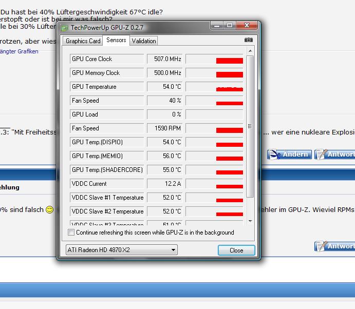

@ qium :
Seh ich das richtig? Du hast bei 40% Lüftergeschwindigkeit 67°C idle?
Sind deine Lüfter verstopft oder ist bei mir was falsch?
Meine Temp. liegt idle bei 30% Lüftergeschwindigkeit bei 54°C.
Nein, ich will nicht protzen, aber wieso wird bei vielen die Karte so warm? :rolleyes:

Hi,
wie erwähnt, die 40% sind falsch ;) Schau mal, Stöb hat auch 40% mit 2000RPM mehr. Das ist ein Fehler im GPU-Z. Wieviel RPMs hast du denn?
Gruß
Qium

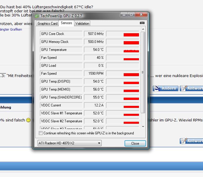

Mit 30% sieht es bei mir so aus. :)
Gruß
Garri

Also gut 200RPM mehr als ich --> erklärt deine niedrigeren Temps :)
