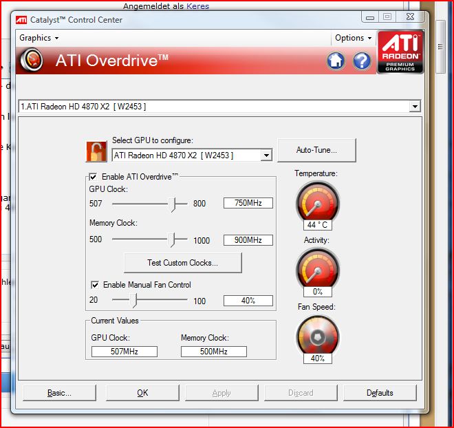

Ich habe dieselbe Karte, auch 4 Lüfter nebenher laufen, zwei sogar direkt auf die Karte gerichtet, aber die Temps, wie du sie hast kriege ich nich hin. Bei 40% Lüftergeschwindigkeit und Raumtemperaur habe ich idle 44°C.
Unter Last komme ich mit den 40% mit CoD 4, Crysis o.ä. auch schon mal an die 95° - 99° C. Deswegen habe ich ein Profil mit 50 Lüftergeschw. Temps. siehe oben im anderen Beitrag (Nr. 12).

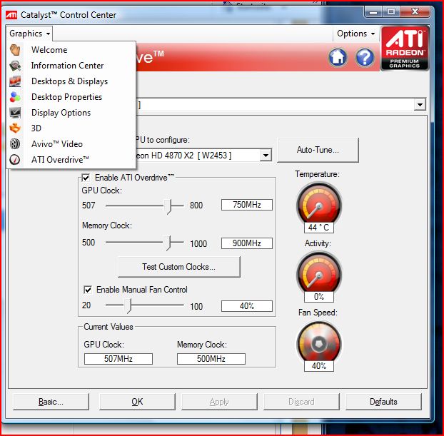

Im zweiten Bild siehst du das Menü aus dem CCC, also "Welcome", "Information Center" usw. Findet sich bei dir zufällig unterhalb des Eintrages "ATI Overdrive" noch ein Eintrag wie "Crossfire" oder kommt danach nichts mehr?
Ich frage nur deshalb, weil bei mir manchmal dort ein "Crossfire" Eintrag steht. Dann ziehe ich mit maxFPS 17 über die CoD Server, weil mein PC ein "CF System" zu haben glaubt. Lustigerweise findet sich bei GPU-Z trotzdem der Hinweis: ATI Crossfire disabled". :freak:
Meistens passiert das nach einem Neustart bei Treiber-Updates. Wenn ich dann ein paar Minuten warte, ist der CF Eintrag wieder weg und ich habe wieder die volle Leistung und GPU-Z zeigt mir wieder brav "Enabled (2 GPUs), Sideport Off". :lol:
