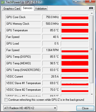

Heute habe ich mir mal die Temps im GPU-Z angeschaut und bin erschrocken...
Core 85.5 Grad und MEM Temp 95 C°.
http://gpuz.techpowerup.com/08/09/13/4du.png
Ausserdem war sie nicht runtergetaktet, d.h. 750 Core oder so ähnlich.

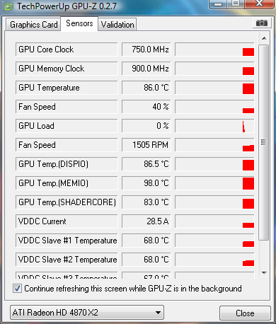

Ich... schnell Furmark runtergeladen und angemacht:
Brruuum Lüfter dreht bissle auf, aber Temps gehen nicht ueber 88 C°, was akzeptabel ist.
Kurz nach Furmark:

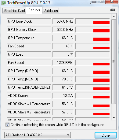

Screen: http://gpuz.techpowerup.com/08/09/13/654.png
Danach gehen die Temps runter und die Graka taktet sich wie Sie sollte runter.
http://gpuz.techpowerup.com/08/09/13/dby.png

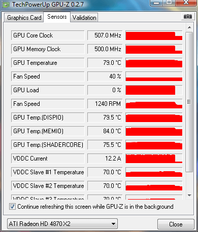

EDIT: Grid laggt auch nachher noch. Nach gehen auf den Desktop habe ich mal nen Screen von GPU temps gemacht:
http://gpuz.techpowerup.com/08/09/13/czf.png
Speicher geht auf 98.5 Grad oder eventuell noch heisser.

Die Synchronisation der beiden Grafikprozessoren auf der HD4870x2 laufen nach dem Systemboot leider nicht synchron. Die Folge 1.GPU taktet mit 750 MHz und die 2.GPU mit 504 MHz.
Nach dem Starten und Beenden eines 3D Programms (Crysis, Fear, Wolfenstein, usw.) arbeiten die GPUs synchron und takten beide auf 504 Mhz im 2D Betrieb. Die Betriebstemperatur sinkt somit auf ca. 68 Grad ab, was normal ist.
