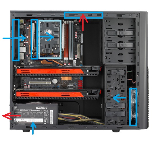

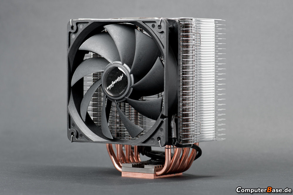

Wie rum hast du den Kühler verbaut, hab mir die Anleitung angesehen,
danach kann man auch beim AMD in 90° schritten drehen.

Nein - glaub ich jedenfalls. Das Logo in der Mitte zeigt nicht zum Kühler.
wie auf dem Bild? falls nicht bitte drehen bei nur einem Lüfter am Kühler

̶i̶̶c̶̶h̶̶ ̶̶w̶̶ü̶̶r̶̶d̶̶e̶̶ ̶̶u̶̶n̶̶t̶̶e̶̶r̶̶n̶̶ ̶̶a̶̶u̶̶f̶̶ ̶̶d̶̶e̶̶m̶̶ ̶̶b̶̶o̶̶d̶̶e̶̶n̶̶ ̶̶n̶̶o̶̶c̶̶h̶̶ ̶̶e̶̶i̶̶n̶̶e̶̶n̶̶ ̶̶1̶̶2̶̶0̶̶m̶̶m̶̶ ̶̶1̶̶3̶̶0̶̶0̶̶ ̶̶u̶/̶m̶̶i̶̶n̶̶ ̶̶v̶̶e̶̶r̶̶b̶̶a̶̶u̶̶e̶̶n̶̶ ̶̶u̶̶n̶̶d̶̶ ̶̶d̶̶e̶̶n̶̶ ̶̶g̶̶l̶̶e̶̶i̶̶c̶̶h̶̶e̶̶n̶̶ ̶̶o̶̶b̶̶e̶̶n̶̶ ̶̶i̶̶n̶̶ ̶̶d̶̶e̶̶n̶̶ ̶̶d̶̶e̶̶c̶̶k̶̶e̶̶l̶̶ ̶̶d̶̶e̶̶r̶̶ ̶̶r̶̶a̶̶u̶̶s̶̶b̶̶l̶̶ä̶̶s̶̶t̶̶.̶̶ ̶
Du hast in dein Gehäuse eigentlich zu viele löcher , das war keine gute Wahl von Gehäuse.

Der Kühler zeigt mit dem Lüfter nach unten, also zur Grafikkarte.
Vielleicht staut sich die warme Luft ja zwischen GraKa und CPU Kühler.
Du hast einfach zu wenig Frischluft im deinem Gehäuse, zuviel Offnunge ist halt schlecht weil man kein kontrolle vom Luftstrom hat.
Ich würde die Seitenwand zukleben, ̶i̶̶m̶̶ ̶̶b̶̶o̶̶d̶̶e̶̶n̶ Hinten und Front je einen Lüfter der reinbläst und im Deckel raus.
Also mindesten 2x 120mm 1300 U/min kaufen und verbauen.
Hier meine vorstellung von deinem Gehäuse.

Genau so hab ich es gemacht.
