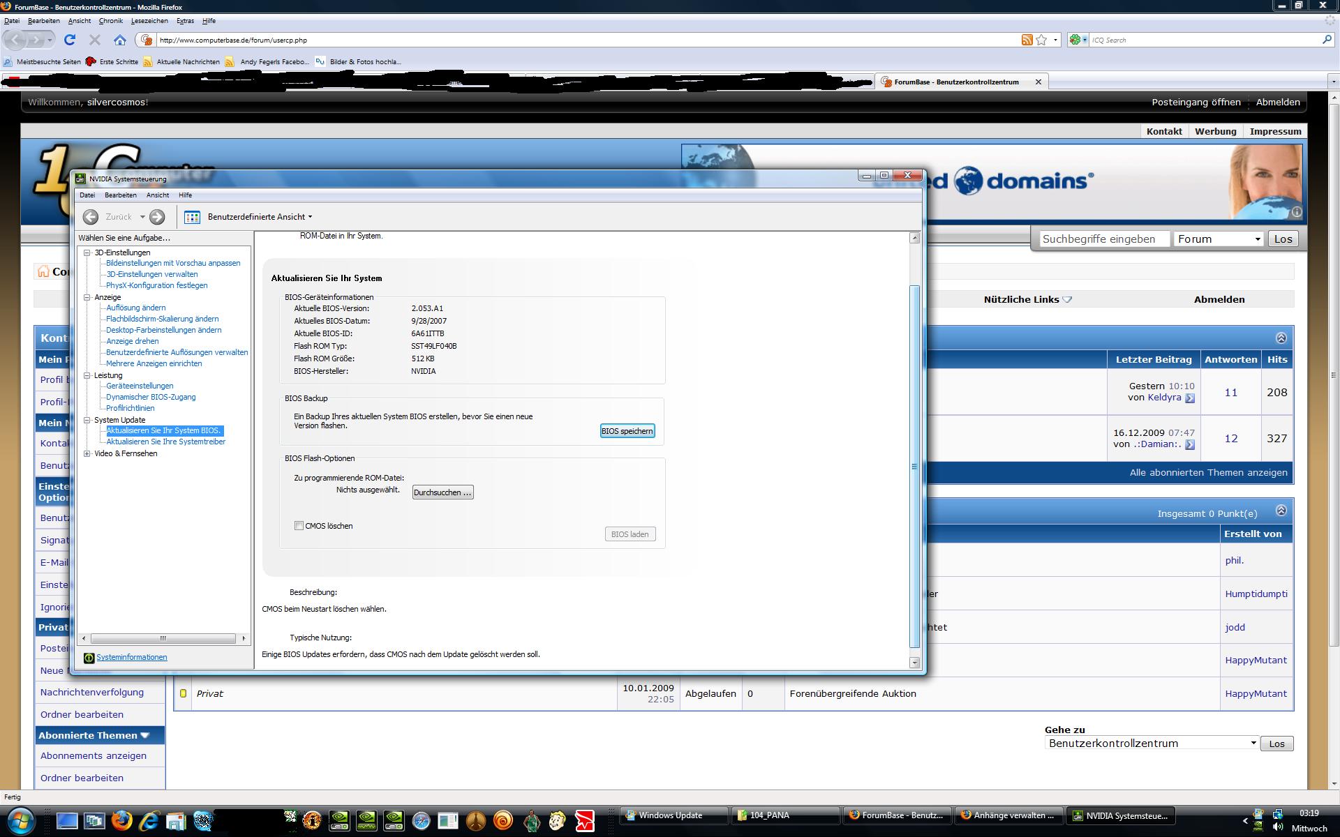

habe win vista ultimate 32bit (noch) laufen und hatte bis jetzt 2gb corsair dominator 800mhz verbaut, mein board ist das XFX 680i SLI
da ich 4gb ausprobieren wollte, kaufte ich welche und der rechner fährt jetzt nicht mehr hoch (sind aber nicht haargenau die gleichen, es sind 1066 MHZ, aber auch Dominatoren (schwarz)
hatte jetzt dann wieder die neuen rausgebaut und dann hatte ich aufeinmal probleme wieder mit den anderen beim hochfahren, dachte schon an speichertod, aber nach mehrmaligen herumexperimentieren, CMOS gelöscht, dann baute ich wieder die NEUEN 1066er ein und plötzlich fuhr er wieder hoch, dann aufeinmal ein bluescreen im windows! (Memory Management), startete NEU (Strg+Alt+Entf.), fuhr hoch und jetzt arbeite ich ohne Probleme, allerdings NUR mit 2GB 1066er, die anderen (800er) will er irgendwie nicht mehr...
gezockt habe ich noch nicht...
Frage jetzt: Könnte da was passiert sein, warum die komplikationen?
ein freund sagte mir, ich soll mein bios updaten...? -habe ja bis jetzt NIE probleme gehabt, will halt in zukunft 64bit + 4GB RAM verwenden
anbei ein screenshot mit den einstellungen von NFORCE (systemtreiber)

PS: was ist mit meinem veralteten bios - siehe 1.screenshot!
Ein neues Bios kann nicht schaden - oft wird dort die RAM Kompatibilität verbessert und auch ander Fehler beseitigt.
