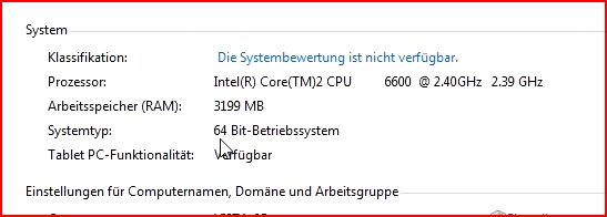

Schau mal Genau hin wo der Vorführt wieviel Ram erkannt wird . . .
Steht Klipp und Klar 64 Bit , also keine Allzugrosse Kunst . . .
