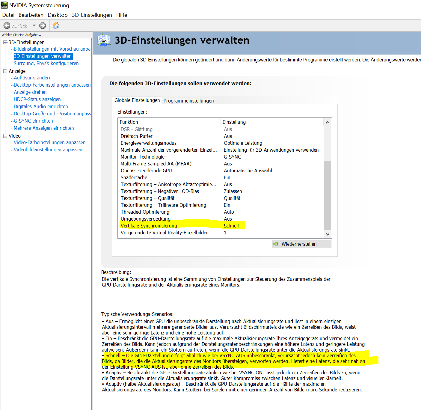

Meine Grafikkarte (Zotac AMP Extreme GTX 1080Ti) hat 3x Displayport 1x HDMI und 1x DVI. Also werde ich wohl mit der Konstellation 144+60 HZ IMMER Probleme haben oder kann man das mit "schnellem" VSync ändern? Wie gesagt G-Sync hat bei mir immer extremes Tearing verursacht. In Rainbow Six Siege und Overwatch. Andere Spiele habe ich nie wirklich getestet.

Habe wie gesagt auch 144 +60 Hz und keinerlei Probleme. Nutze aber auch immer nur normales VSync, wenn überhaupt.
RTX 2080 + Win 10.
Wenn du mit G-Sync Tearing hast, ist irgendwas in den Einstellungen nicht korrekt oder du bewegst dich mit den FPS ausserhalb der G-Sync Range.
Eventuell musst du G-Sync auch im OSD des Monitors aktivieren, bei meinem LG war Freesync auch standardmäßig deaktiviert.

Hab Rainbow Six Siege z.b ohne VSync und ohne Begrenzung laufen. Hab im Spiel ca. 350-550 FPS. im Hauptmenü ca. das doppelte. Ist das bereits außerhalb der Range? Hab gedacht alles über 60 fps ist außerhalb der Range? Hab ja aktuell nur einen 60 Hz Monitor. Ich hab öfters gelesen oder gehört das man V-Sync nie anmachen soll weil sonst der Input Lag hoch ist und das sei schlecht in einem Shooter. Mir kam auch vor das ich nach deaktivieren von V-Sync besser war aber kann auch täuschen. So genau weiß ich das nicht.
