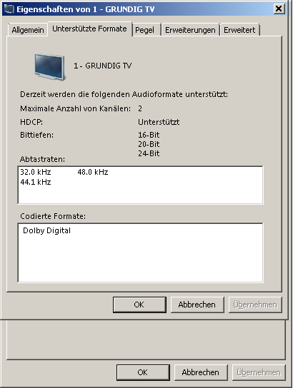

Wenn ich nun aber meinen PC (mit einer R9 390) per HDMI anschließe (wohlgemerkt: an den TV nicht das HTS) erkennt windows den TV auch aber sagt das per HDMI nur 2 Kanäle übertragen werden können.
Der Fernsehr selber hat auch nur Stereo aber da er selber auch gar keinen Ton ausgibt sondern unkodiert an das HTS weiter gibt kann "er" auch 5.1 wiedergeben.

Da steht halt das HDMI nur 2 Kanäle übertragen werden können und was anderes kann ich dort auch gar nicht auswählen.
Mit diesem problem habe ich nun schon einiges im Netz gefunden, externes Gerät meldet über HDMI das es nur stereo kann und windows frisst es einfach.

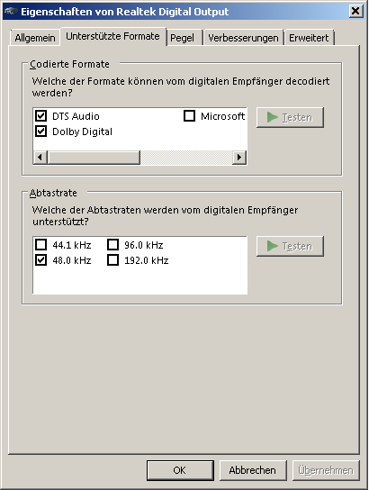

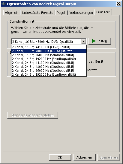

meine S/PDIF Karte kann zwar DTS und Dolby dekodieren, aber so sieht die anzeige für die ton einstellungen auscb.png
ich glaube nachwievor das wohl ne exteren Soundcard hermuss :-/

Jo, wenn bei den Standardformaten kein DTS oder Dolby dabei steht ist beim OnBoard-Sound kein Encoder dabei. Eine USB Soundkarte könnte das liefern (Asus Xonar U3, ja die hat Toslink, Adapter ist dabei)

Bei der S/PDIF steht DTS und Dolby aber in dem geziegtem reiter steht nur 2 Kanal

Für DTS und Dolby kannst du die 2 Kanal Angabe ignorieren, die gilt nur für PCM.

aber wo soll ich das denn umstellen, wenn windows direkt sagt der HDMI Empfänger hat nur 2 Kanäle.
Ich habe nun alle 5.1. formate durch, gibt ja alles bei http://www.demo-world.eu/
AAAABER, es kommt ja nichtmal ein 5.1 signal an. Er zeigt mit direkt an das ein 2.1 signal anliegt, das heißt es wird umkodiert noch bevor es beim TV ankommt. Die Videos laufen per USB Stick porblemlos am BluRay Player UND am TV, also kann ich zu 100% sicher sein das es nicht an der kodierung liegt, nur daran das sie falsch per HDMI übertragen werden.
