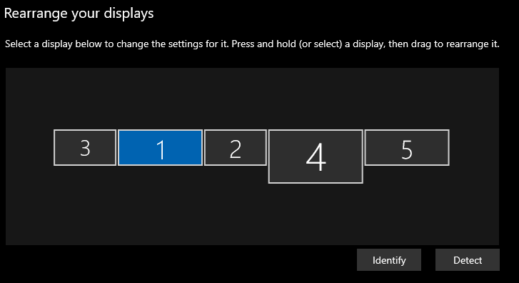

Btw, gerade mal getestet mit GTX 980 Ti + Intel UHD Graphics 630:
Nvidia hat ein hartes Limit bei 4 Monitoren, selbst wenn man Daisy-Chaining nutzt, kommt man nicht über dieses Limit. (Der Treiber sagt einem dass auch mit einer Warnung).
Ich kann ohne Probleme 5 Monitore anschalten (alle erweiterter Desktop), 4 von der Nvidia und 1 von der Onboard Intel Grafik (auch 3 von der Onboard-Grafik sollten gehen, aber ich will jetzt nicht noch Monitore durch die Gegend tragen).

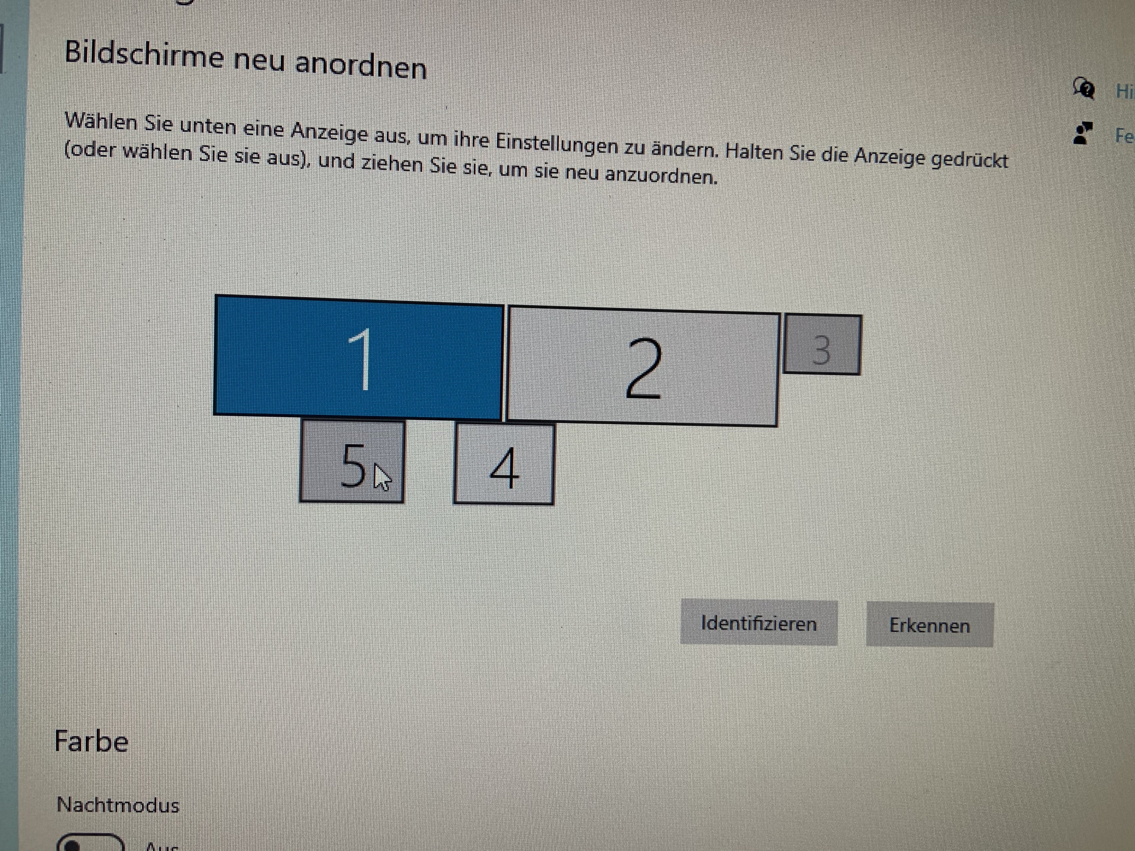

Der Bildschirm (3) wird zwar angezeigt, ist jedoch so hellgrau, kann nicht angeklickt und auch nicht verschoben werden...
Wenn dir dann auch für Monitor 3 weiter unten nicht die Option geboten wird den zu Spiegeln oder den Desktop damit zu erweitern, müsstest du wie gesagt auch mal in das Nvidia Panel und Intel Panel reinschauen (mit aktuellem Intel Treiber sollte das Intel Grafik Kommandozentrum heißen oder so), vllt gibt der dir ja einen Grund an.
(Das sieht bei mir nämlich genauso ausgegraut aus, wenn ich einen Monitore einfach in dem gleichen Menü trenne).
Ich habe mittlwerweile sogar verifiziert, dass man einen Desktop-Monitor über beide Grafikkarten hinweg spiegeln kann...
