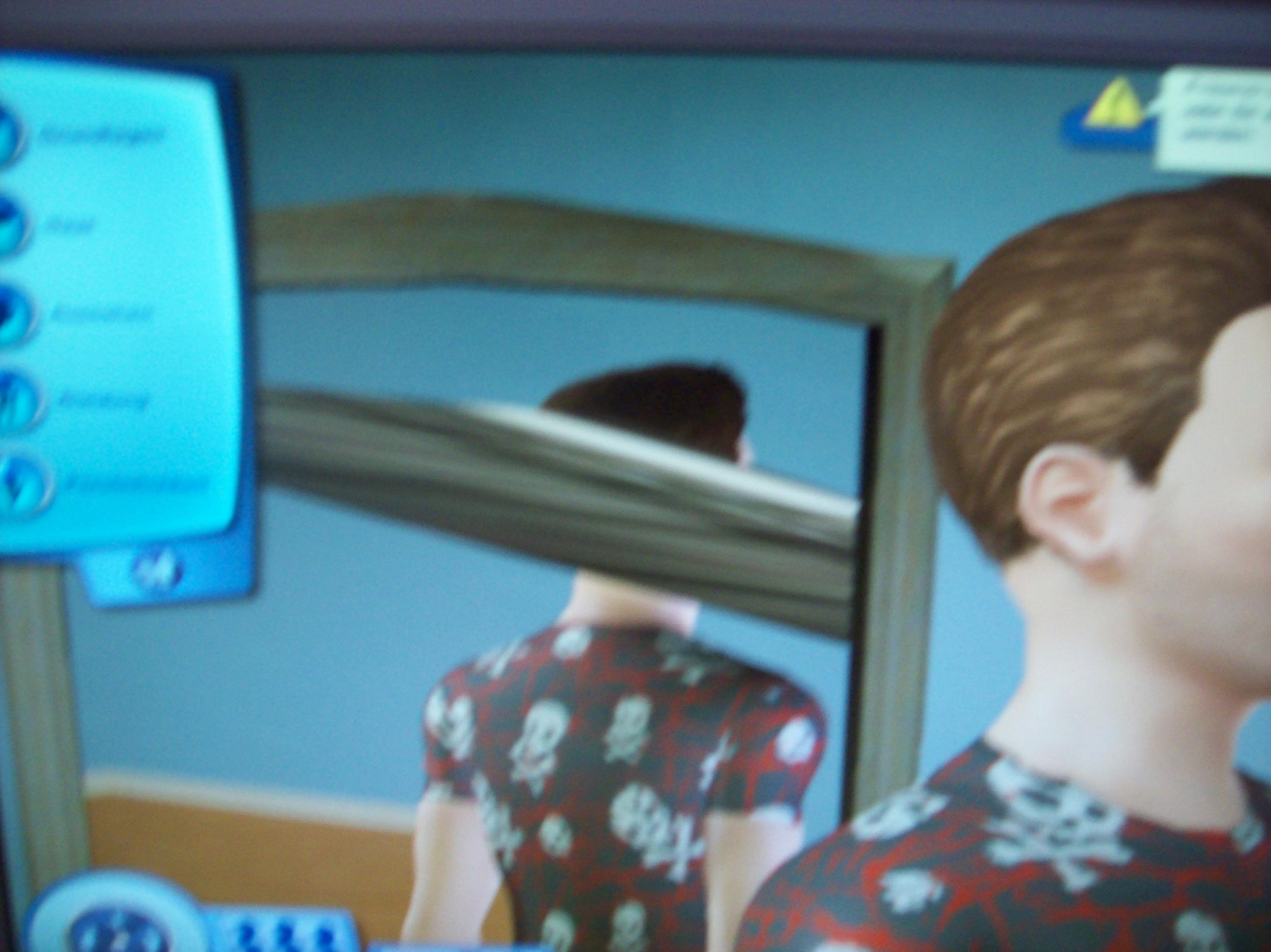

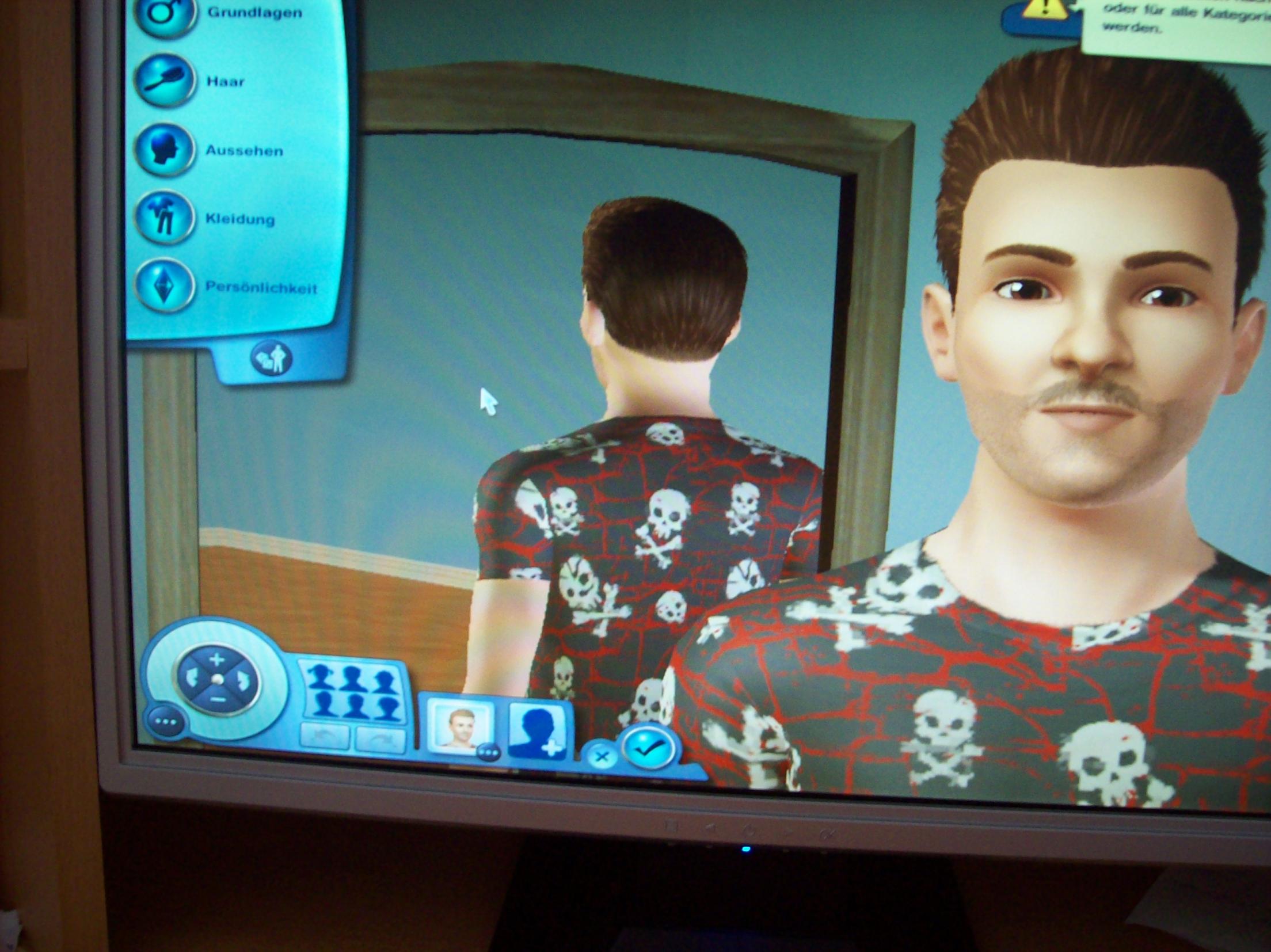

Wie schon gesagt, 50% meiner Spiele Stürzen ab, 50% gehen. Aktuelles Problem : Sims 3 .
Folgendes Passiert :
Ich erstelle einen Sim. Das geht manchmal 5Minuten, manchmal nur 10Minuten gut.
Dann verschwindet Urplötzlich das Bild. Nach 5sekunden c.a. kommt es wieder. ( Ton/Musik usw laufen im hintergrund ganz normal weiter ).

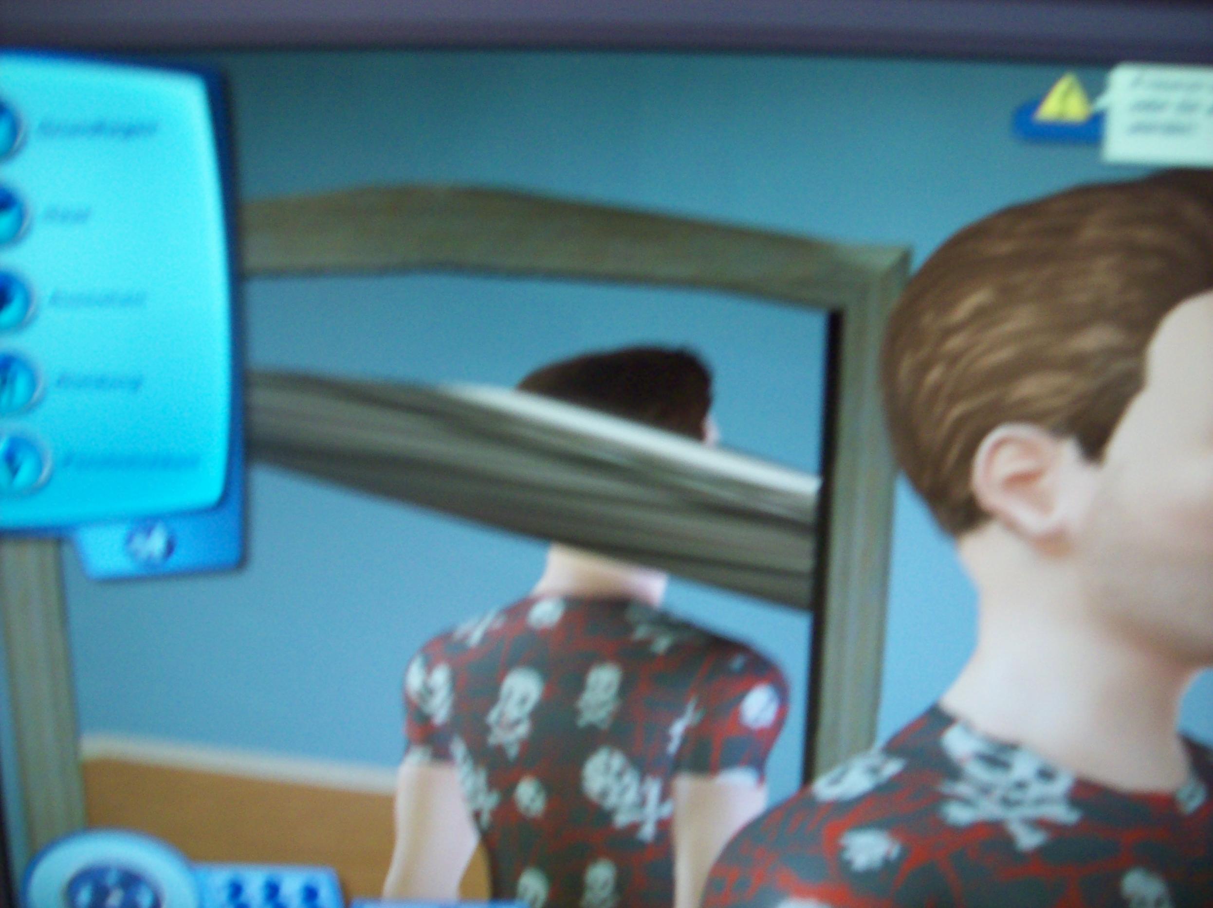

Nachdem das Bild wieder da ist, dauert es c.a. 1Minute, bis ich im Hintergrund so kurz aufblinkende Schwarze Streifen sehe. Dann verschwindet das Bild wieder. Nachdem es WIEDER da ist, bekomme ich c.a. 30-40sekunden Später einen Blue Screen.
Das passiert jetzt andauernd so. Das selbe Problem hatte ich bei FarCry 2 auch. Bei COD5, Fusballmanager 2009 und Fear2 läuft es Problemlos.

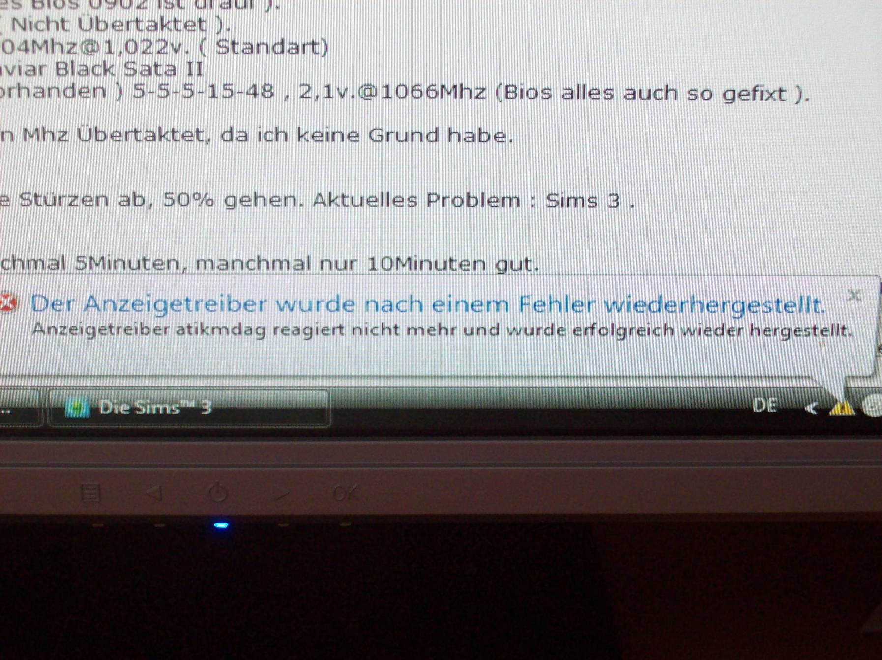

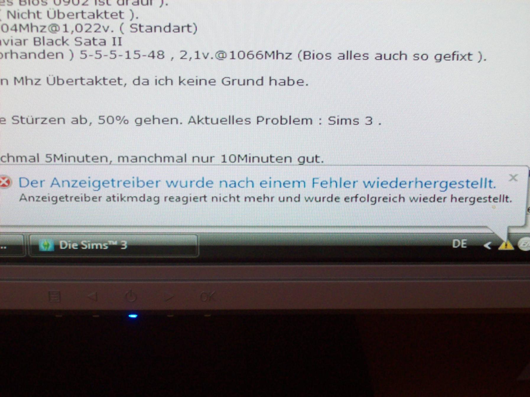

Wenn ich diese Schwarzen streifen sehe, und ich das GAme Manuell Beende ( um dem BS vorzukommen ), dann meldet Vista folgendes Problem (So in etwa ) :
"Es wurde ein Treiberproblem mit ATIkmdag festgestellt. Das Problem wurde behoben."

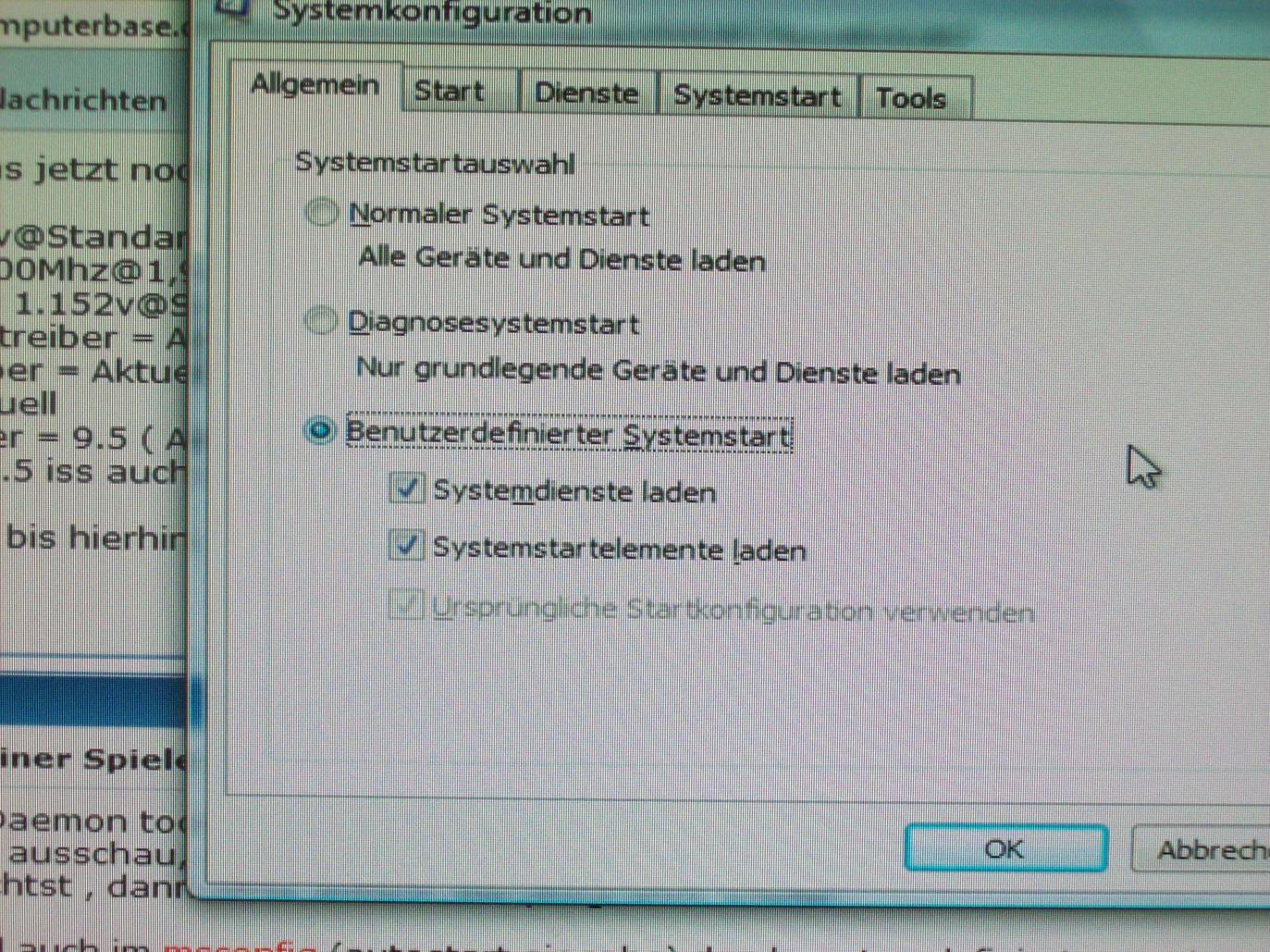

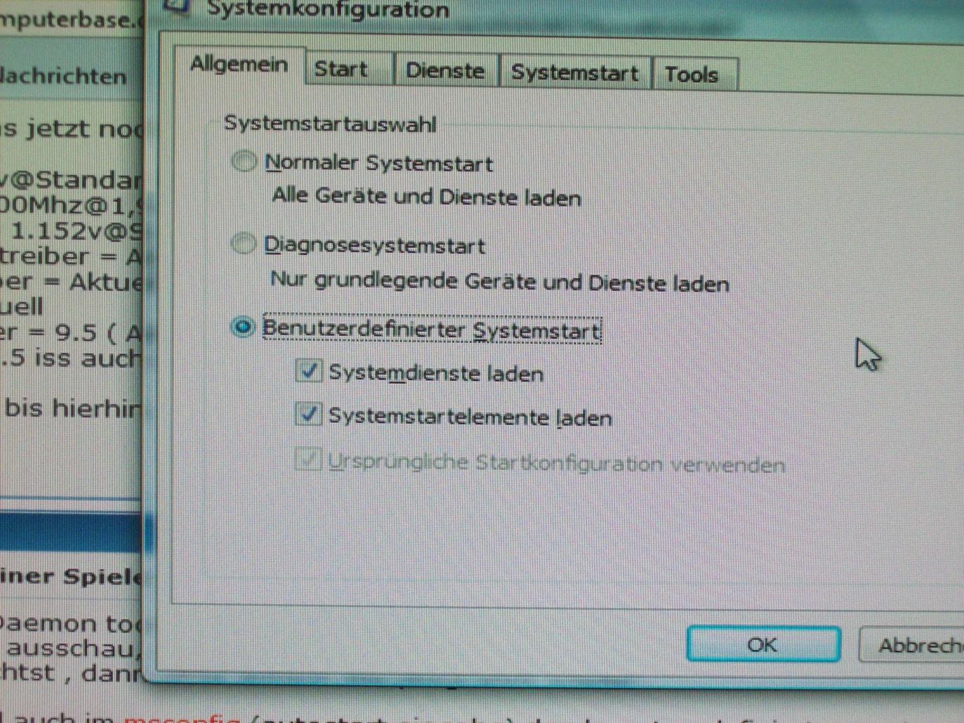

schalte mal Daemon tools aus und entferne es aus dem Systemstart.(schaue auch nach anderen unnötigen programmen ausschau, die du nicht aufstarten möchstest). Das läuft unnötig im hintergrund und verbraucht resourcen. Und wenn du es wieder brauchtst , dann öffne einfach das programm wieder.
versuche mal auch im msconfig (autostart eingabe) den benutzerdefinierten systemstart.

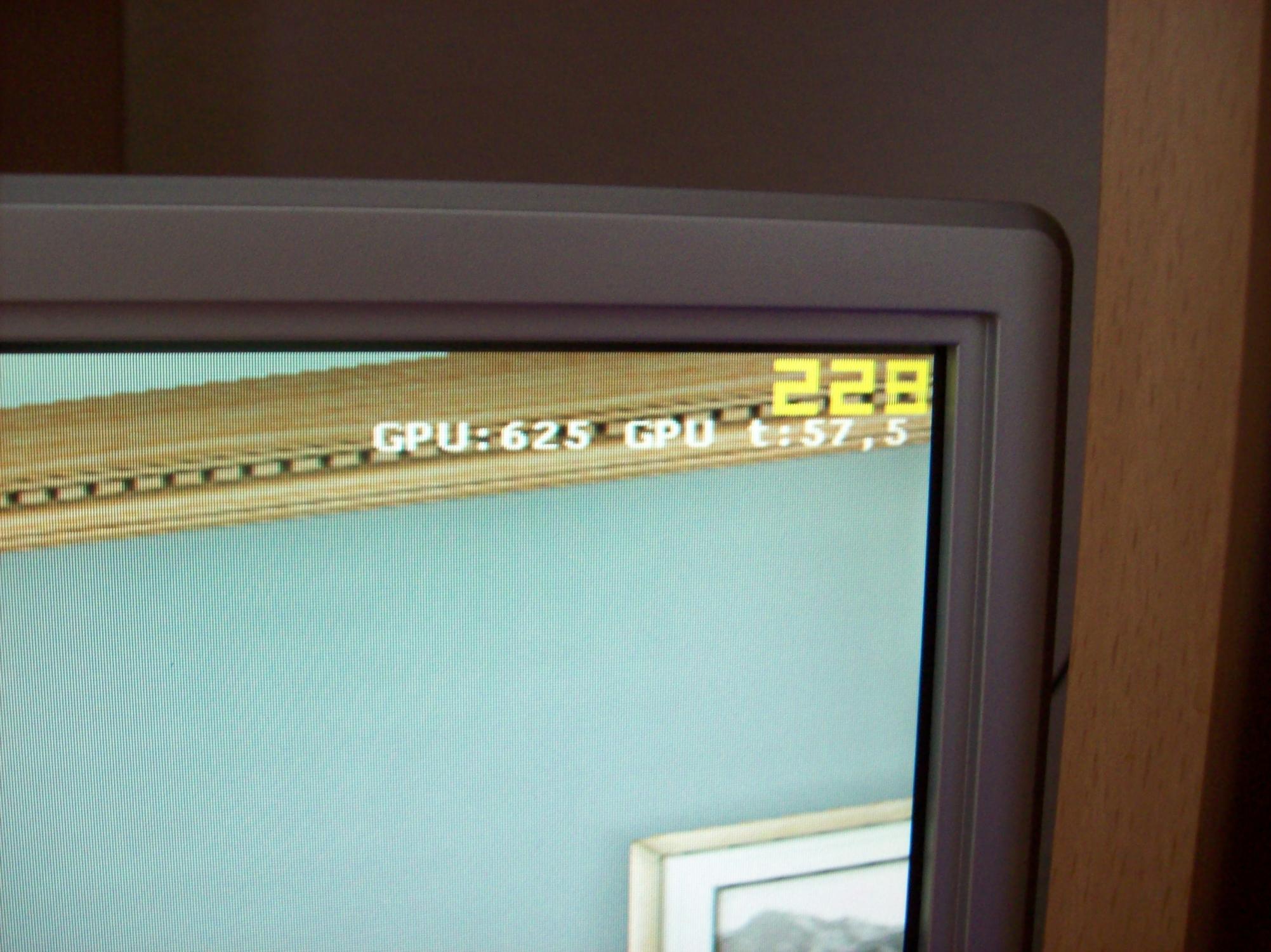

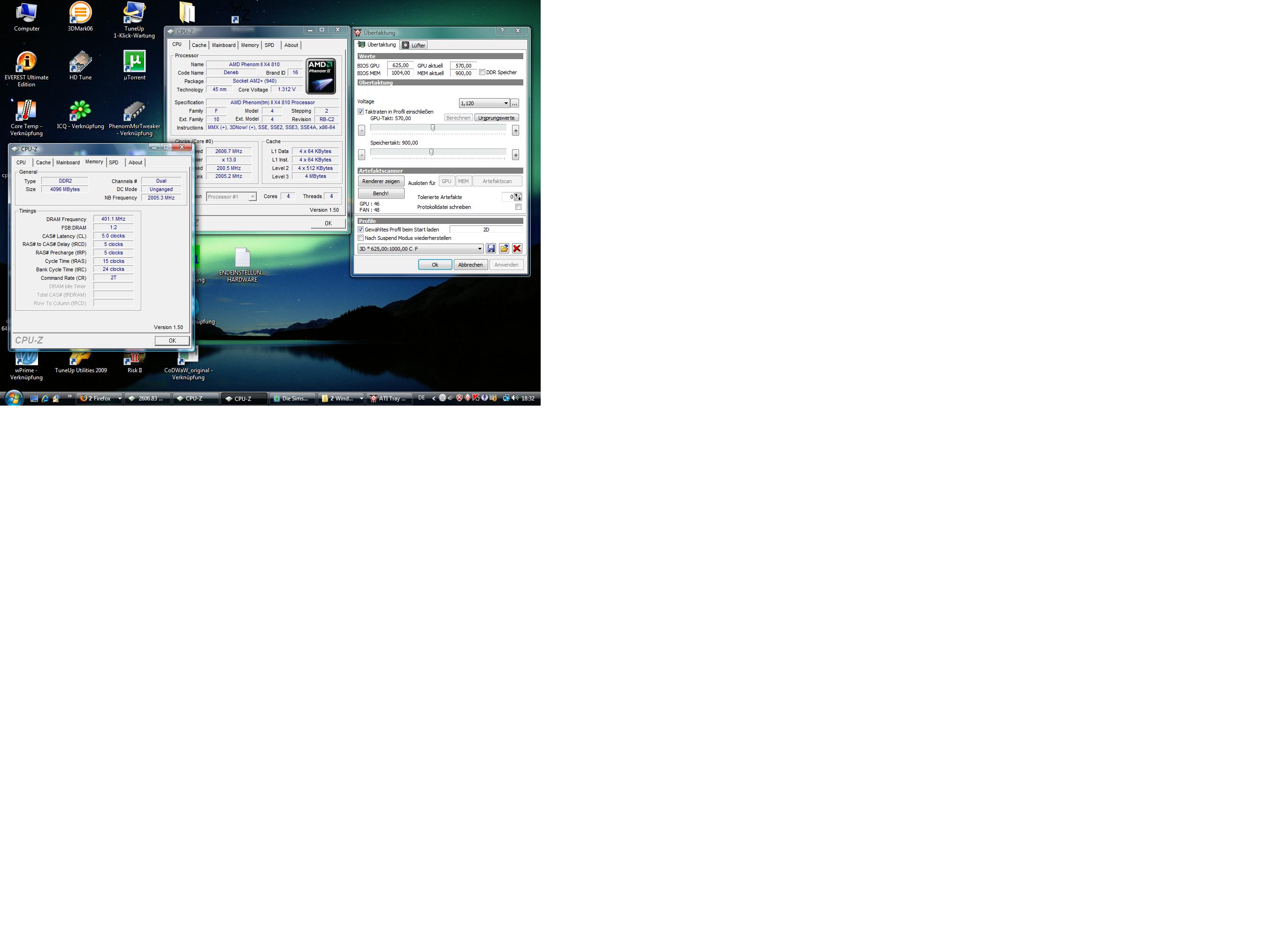

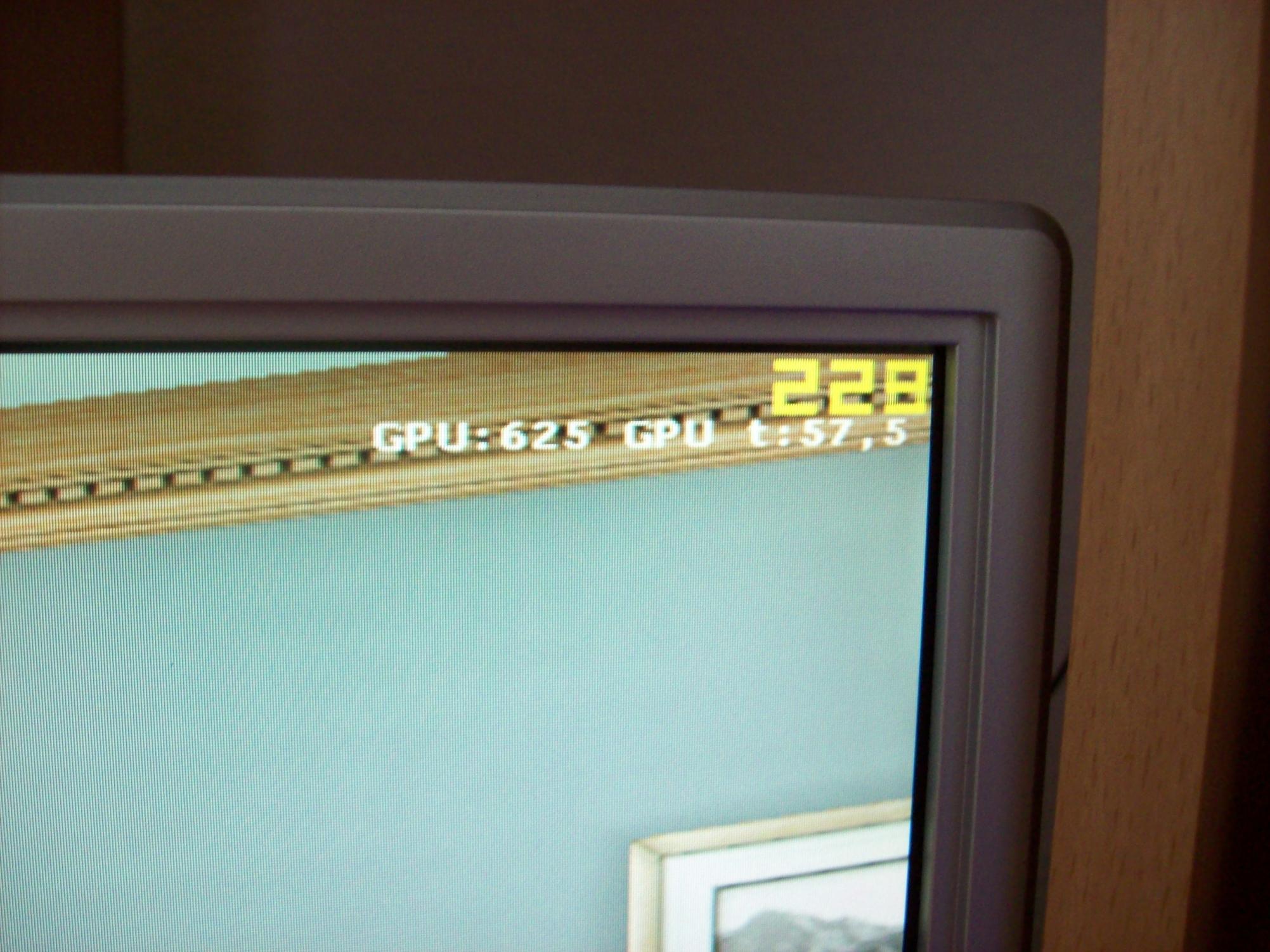

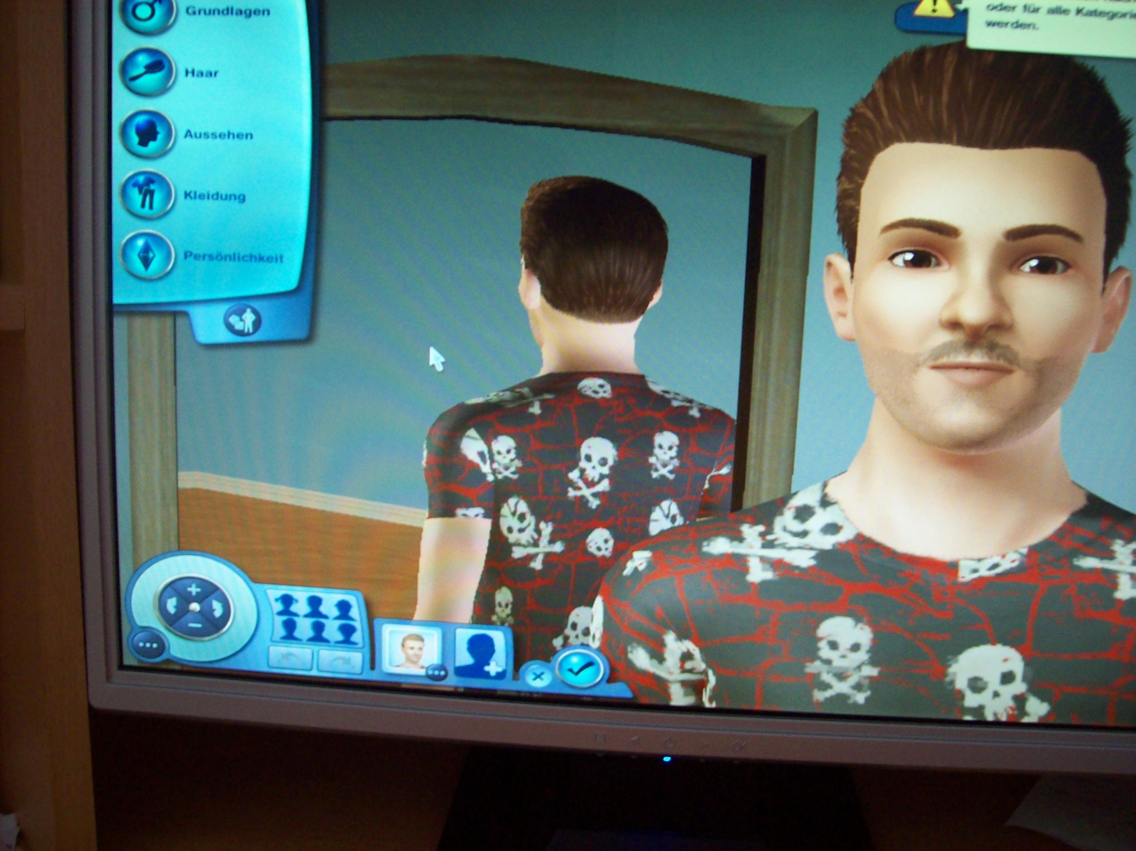

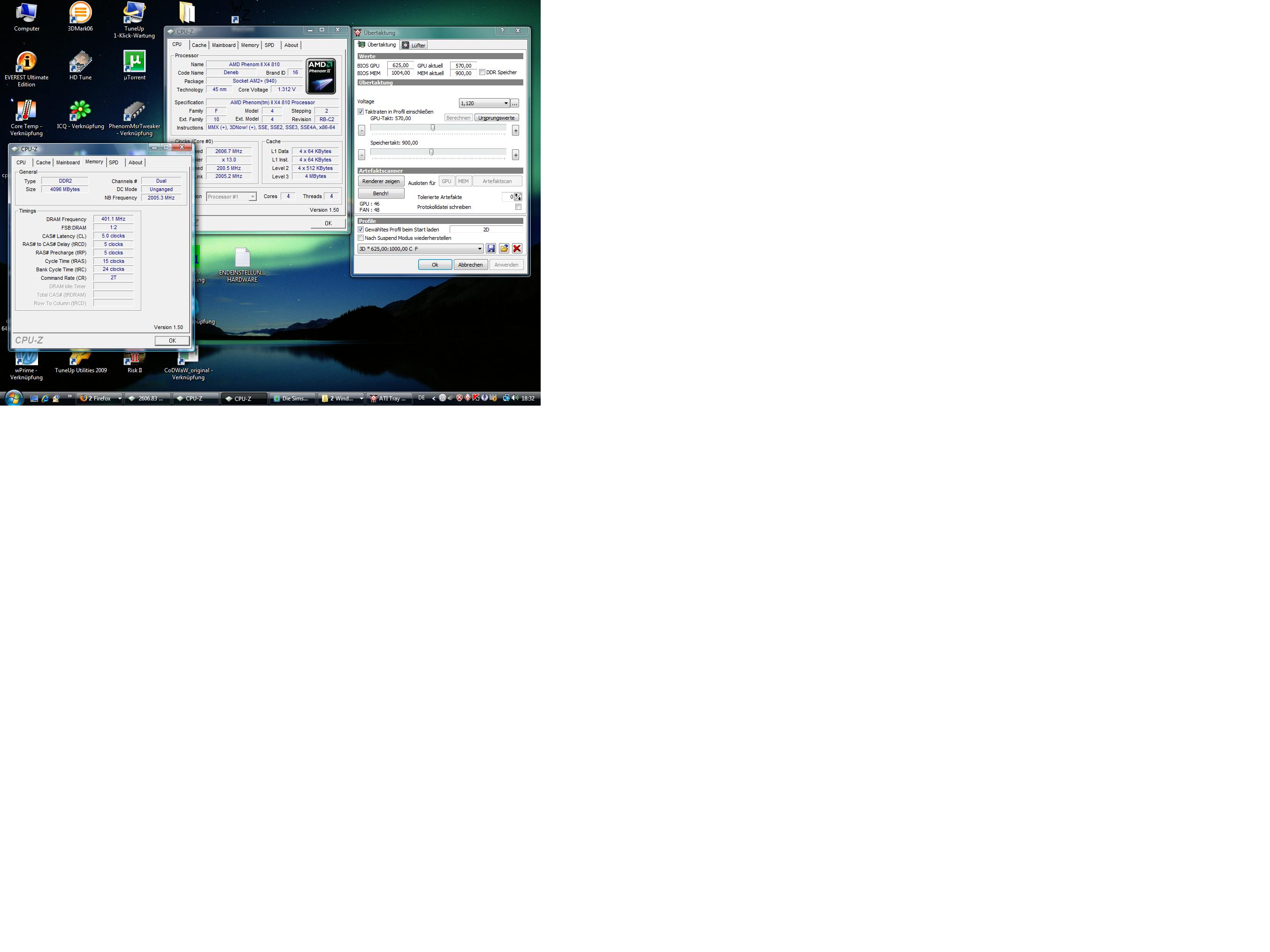

Ich habe fotos gemacht. Damit ihr vllt nen besseren Überblick habt.
@Mega Dave :
Auf dem Foto, was soll da angeklickt bleiben, und was kann ich wegklicken bei den Benutzerdefinierten Systemstart ? was ist das ? weas kann das mir bringen ?
@Philler :
Wieso laufwerke Disablen ? bi auf die Festplatte und meinem DVD Brenner habe ich ja nix....
@Ganjo :
Ich habe ATT. damit werde ich jetzt mal eben 5% oder gleich mal besser 10% untertakten bei selber spannung.
Chip und speicher nehme ich mir da mal vor.
Währenmd ihr euch mal die fotos anschaut, versuche ich es mal mit 10%iger untertaktung. Bis gleich.
Braucht ihr noch mehr fotos ? wenn ja, sagt mir bitte welche
