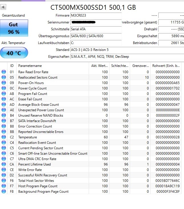

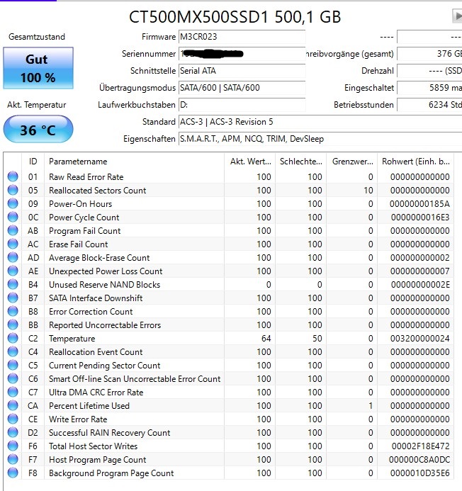

interessant dass Crucial das so schreibt. meine drei Crucial-SSDs (zwei MX100 512GB und eine MX500 1TB) haben da bei 100 angefangen.
hier die Werte von Crystal Disk Info.

Es ist doch am Grenzwert von 1 erkennbar, dass höherwertige Zahlen besser sind, anderfalls wäre der Wert 96 mal so hoch wie der Grenzwert.
Außerdem hat eine neue SSD den Wert 0 bei percent lifetime used, denn du musst den Rohwert (ganz rechts) betrachten. Der zählt von 0 nach oben.
Sind die SSDs gleich alt?
Weil die Laufwerk D hat wesentlich höhere Betriebsstunden wie die C.

Die Festplatte C wurde Anfang September gekauft, hier befindet sich die Win 10 installation und alle weiteren Progamme. Auf der Festplatte D befinden sich nur eigene Daten, sie wurde Mitte September bei Amazon gekauft, anhand der stark unterschiedlichen Betriebstunden gehe ich nun davon aus eine gebraucht bekommen zu haben
Nein die Angaben sind nicht falsch, da man den Rohwert ganz rechts interpretieren muss, wie ich oben schonmal geschrieben habe. Das funktioniert bei allen SMART-Attributen so, dass die linken current und worst-Werte nur normalisierte Werte sind. D.h. wenn der Rohwert ansteigt und dadurch angezeigt wird, dass sich ein Attribut verschlechtert, sinken die normalisierten Werte. In welchem Maße diese fallen hängt aber vom jeweiligen Attribut ab. In deinem Beispiel sinken die normalisierten Werte in gleichem Maße, wie der Rohwert steigt. Das ist aber eine seltene Ausnahme, wenn z.B. bei einer Festplatte defekte Sektoren auftreten, braucht es viel mehr als nur einen um das Attribut reallocated sectors count um 1 abfallen zu lassen. Wieviele nötig sind, hängt davon ab wie es in der Firmware implementiert ist.

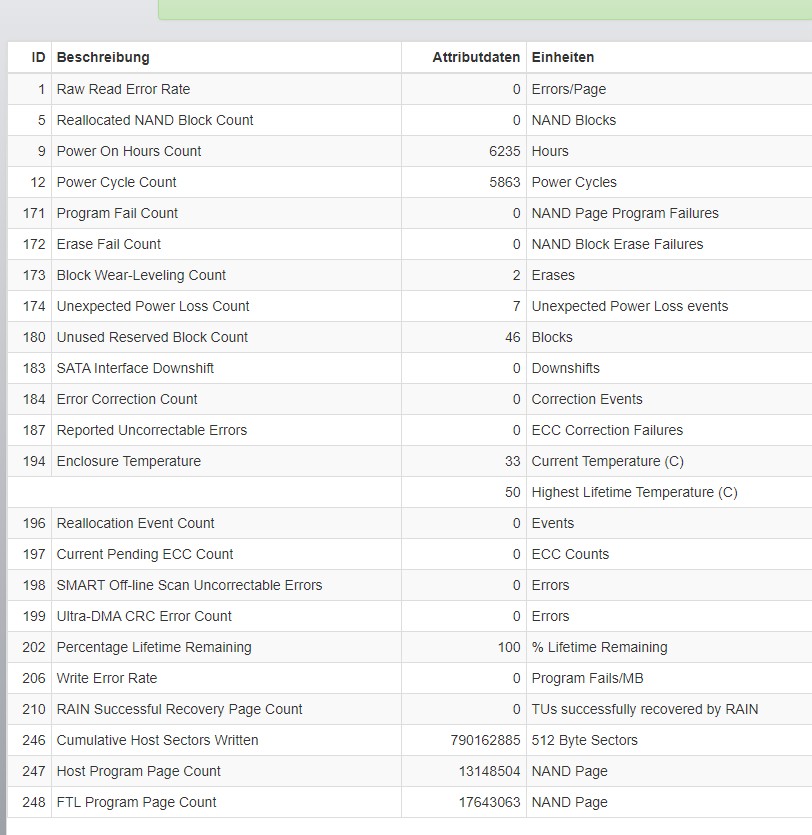

Mir ging es hier bei um die Software von Crusial Storage Executive und die Info zu den Smart Werten. Die Erklärung von crusial https://www.crucial.de/support/articles-faq-ssd/ssds-and-smart-data, sagt aus: "Dieses Attribut entspricht exakt seinem Namen. Es ist ein Maß dafür, wie viel von der voraussichtlichen Lebensdauer des Laufwerks zu einem beliebigen Zeitpunkt bereits genutzt wurde. Bei einer brandneuen SSD meldet das Attribut 202 „0“, und wenn die angegebene Lebensdauer erreicht ist, zeigt es „100“ an."

In dem Artikel ist die Rede von "percentage lifetime used", also der verbrauchten Lebensdauer. In deinem Screenshot von der Crucial-Software ist von "percentage lifetime remaining" die Rede, also von der verbleibenden Lebensdauer. Im Screenshot von CDI ist auch lifetime used aufgeführt, also zeigt die Crucial-Software das einfach etwas anders an. Wie auch immer, 0% used = 100% remaining. Also alles bestens.
