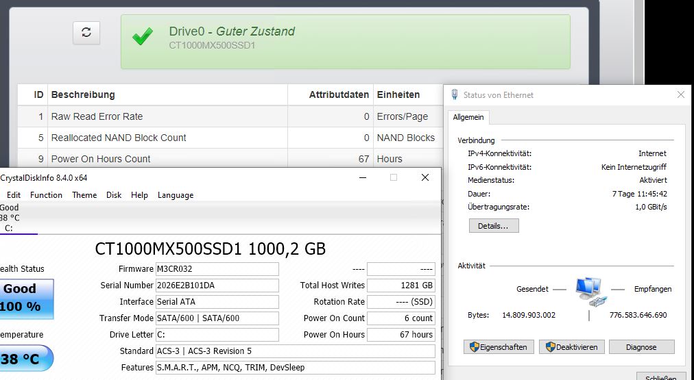

Ich habe eine Frage ob jemand folgendes Problem kennt.
Ich habe mir letzte Woche für meinen "Überwachungsserver" (Ubiquiti Video Server) eine neue SSD (Crucial MX500 1TB) geakuft, da die alte SSD kurz vor dem Tod stand.
Jetzt habe ich heute mir mal die SMART Werte der SSD angeschaut und siehe da, sie läuft angeblich seit 67 Stunden. Dies kann allerdings nicht richtig sein, da der Server an sich schon seit 7 Tagen online ist. Auch werden pro Sekunde ca. 1,2MB auf die SSD geschrieben. Ausgeschaltet wird die SSD somit auch nicht. Das Tool von Crucial sagt auch 67 Stunden.
Kennt jemand das Problem oder hat eine Erklärung dafür?
Gruss, Nils

Sorgen mache ich mir auch nicht. Mich wundert es nur. Und wenn der Wert falsch ist, wie soll man sich auf die anderen Werte verlassen können?
Habe die SSD auch in meinem PC. In meinem Server steckt eine MP510, da scheint der Wert richtig zu sein.

Doch, das kommt hin, habe die alte SSD auf die neue geklont (220GB) und wenn man das mal hoch rechnet kommt man ca. auf die 1,2TB.
Der Server läuft schon etwas länger als die 7 Tage die das Netzwerk anzeigt. Hatte den schon mal neu gebooted.
Es ist bei Crucial SSDs (und vielleicht auch einigen anderen) normal das sie bei aktivem LPM nur die Zeit zählen in der die SATA Lane auch wirklich aktiv ist. Deaktiviere LPM und der Betriebsstundenzähler verhält sich wie bei den meisten anderen SSDs.
