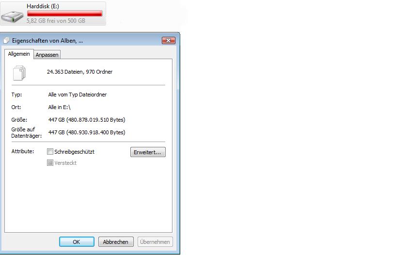

Moin,
ich hab meine 750GB platte aufgeteilt in verschiedene Partitionen, eine Portion davon ist genau 500GB groß, komischerweise ist die aber fast voll, Habe aber "nur" knapp 450GB drauf.
Wie kann das sein? Zeigt es mir Ordner nicht an auf der HDD (habe alle versteckten sichtbar gemacht) die dann bei Eigenschaften nicht mit einberechnet werden?

Die 750er Platte hat nur ne Kapazität von ca 698GB. Da ich aber von diesen 698GB, 500GB abgezweigt habe kann das nicht sein das es das ist.
Am Anfang waren aber die 500GB frei, also müssen irgend wo Dateien drauf sein
Reserviert sind mal ca 25gb habs mal auf 10gb gekürzt aber unterschied gibts immer noch nicht.

Angezeigt wird mir das ich ja noch ca 5 GB frei habe aber wenn ich alle Ordner markiere und Rechtsklick mache, dann Eigenschaften klicke zeigts mir ja ca 450GB an.
