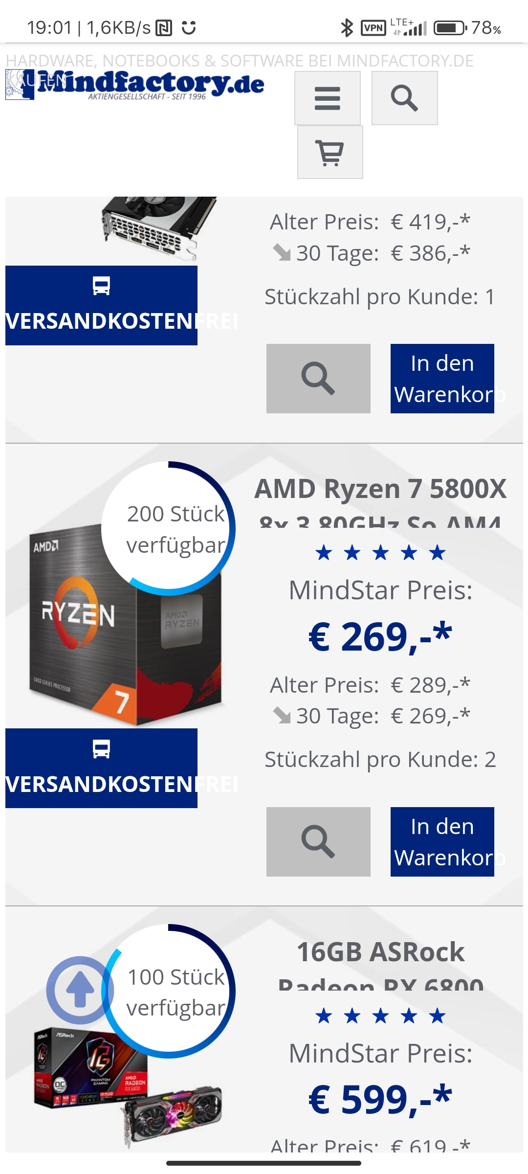

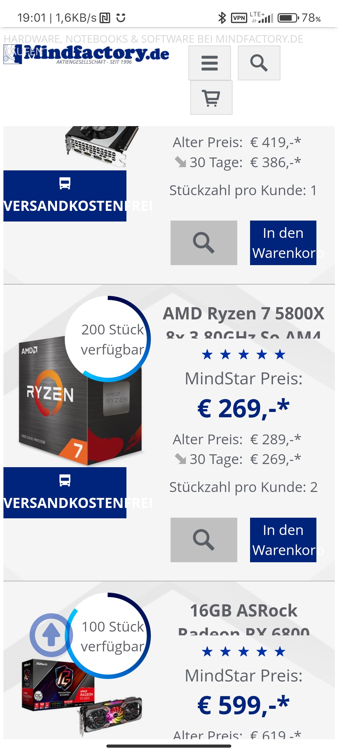

Ja zu den 5700x findet man echt sehr selben was. Zu den 5600x natürlich wie sand am Meer.
Den 5800x gibt's Grad zu nem echt guten Preis im mindstar... Müsste tiefstpreis sein und kann man machen imo...
