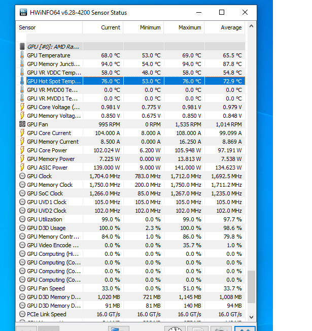

ich habe heute das erste mal das Spiel Fortnite gespielt und ich kann nur noch fluchen. Nicht wegen das Spiel sondern wegen meiner Grafikkarte die 5700 Gaming X. Das Problem ist das es ab und zu ruckelt bzw Frame-Drops habe. Dies ist wieder einmal wegen dem super Treiber von AMD geschuldet.
Was ich aber beobachtet habe und das ist auch nicht normal das meine 5700 zu wenig Strom annimmt habe es bei verschiedene Programme gemessen das er nur bis 140 Watt kommt. Das ist doch zu wenig? Laut dem Test von CB nimmt er 180 Watt an?! https://www.computerbase.de/artikel...eon_rx_5700_und_5700_xt_mit_rdna_fuer_spieler
Dazu ist der VRAM von der Grafikkarte bis 94 Grad geklettert. Maximal wird die 5700 nur 78 Grad warm.
Da ist doch noch alles im grünen Bereich? Die Karte hat sich noch nie selber heruntergetaktet.
Eure Meinungen würden mich jetzt interessieren was ihr dazu sagt.

Habe den schalter gar nicht angerührt. Dann lege ich den schalter auf Performance um bei der Grafikkarte. Da wird dann einfach der Lüfter anders eingestellt?
Hier habe ich mal ein Bild gemacht vom dem Strom Problem :(
Die GPU Chip Power ist, wie der Name schon sagt, nur die Leistungsaufnahme des GPU Chips. VRAM und das restliche PCB kommen da noch dazu.

@Nice.:
140W "GPU Chip Power Draw" passt schon, die GPU ist wie gesagt nicht das einzige was strom schluckt. der speicher schluckt einiges, im PCB gehen ein paar W verloren, bei den VRMs sowieso, lüfter brauchen strom etc. das alles ist in den gemessenen verbräuchen in tests mit drin.

Wenns um Fortnite geht - das läuft generell nicht so pralle auf AMD Karten. Ich sehe zudem in Deinen Werten keine Unregelmäßigkeiten. Alles im Lot.
Ich kann leider nirgends etwas zu der Stock-Spannung finden. Liegt die bei der 5700 wirklich nur bei 981mV? Das kommt mir arg wenig vor. Das würde auch erklären, warum der Chip so kühl bleibt (niedrige Lüfterdrehzahl) und der Speicher so warm wird (neben dem nicht idealen Kühldesign bei MSI).
Außerdem solltest du den Link von @Flomek wirklich mal durcharbeiten. Auch wenn für dich offensichtlich ja klar ist, dass es am AMD-Treiber liegt. kann das Problem natürlich auch ganz woanders liegen. (CPU irgendwie limitiert, SSD defekt oder was auch immer...) So ist es hier nur ein Stochern im Nebel.
