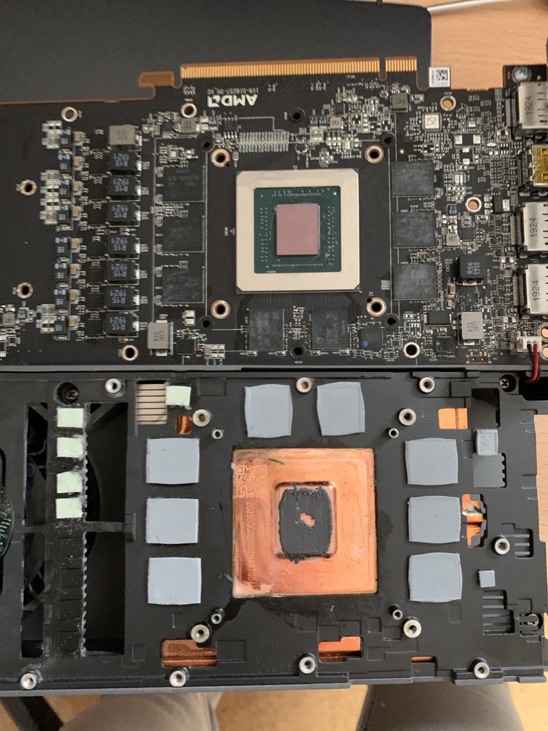

Also, die Karte ist unter last permanent ins Temp limit gerannt, hab daraufhin die Alte Wärmeleitpaste bzw. das Pad so ähnlich bauschaummäßig vom Kühler runtergekratzt und Wärmeleitpaste drauf.
Nun hab ich das Problem, das Der Kühler nichtmehr sitzt, der Chip ist im idle 40°+ unter last sofort auf 95°, der Speicher ebenfalls.
Dazu muss ich sagen, der Kühler zwar auf 100° läuft aber nur kalte Lüft hinten raushaut. Jemand ne Idee zum Fixxen?
Was meinst du mit Paste, bzw. Pad? Es kann ja nur eins von beidem sein. Hast du die Pads vom Speicher und den Spannungswandlern genommen? Die lassen sich ja nicht einfach durch Wärmeleitpaste ersetzen.
Was die GPU selbst angeht wäre ein Check, bzw. Foto hilfreich, ob du denn wirklich überall gleichmäßig Paste verteilt hast. Anders als bei einer CPU kann man hier ja nicht einfach einen Klecks in die Mitte setzen und der Rest regelt sich von allein.
Mehr aus Interesse wäre auch gut, die eingesetzte Wärmeleitpaste zu nennen.
Der beste Weg wäre es gewesen, die absurde Preisbereitschaft der Miner für diese Karte auszunutzen und sie zu verkaufen, wie sie war. Jetzt wird es vermutlich so sein, dass der Kühler keinen bündigen Kontakt mehr mit Spawas, Chip oder dem Speicher hat.
Folglich hängen die Teile ungeschützt in der Luft und werden sofort viel zu heiß. Ergo solltest du ersetzen, was du entfernt hast. Bitte in einer Form, dass wieder eine bündige Hitzeübertragung herrscht.

Der Kühler wird nicht richtig sitzen.
Da wirst du den Kühler wohl nochmal demontieren müssen.
Bei saubermachen musst du dass gesamte alte wärmeleitpad entfernen, sonst ist keine Auflage zwischen kühler und Chip vorhanden.
Edit: ich meine bei der 5700xt ist ein graphenpad zwischen dem DIE und dem kühler. Die Wärmeleitpads zwischen den Speicherbausteinen, Spannungsversorgung etc wieder montieren.

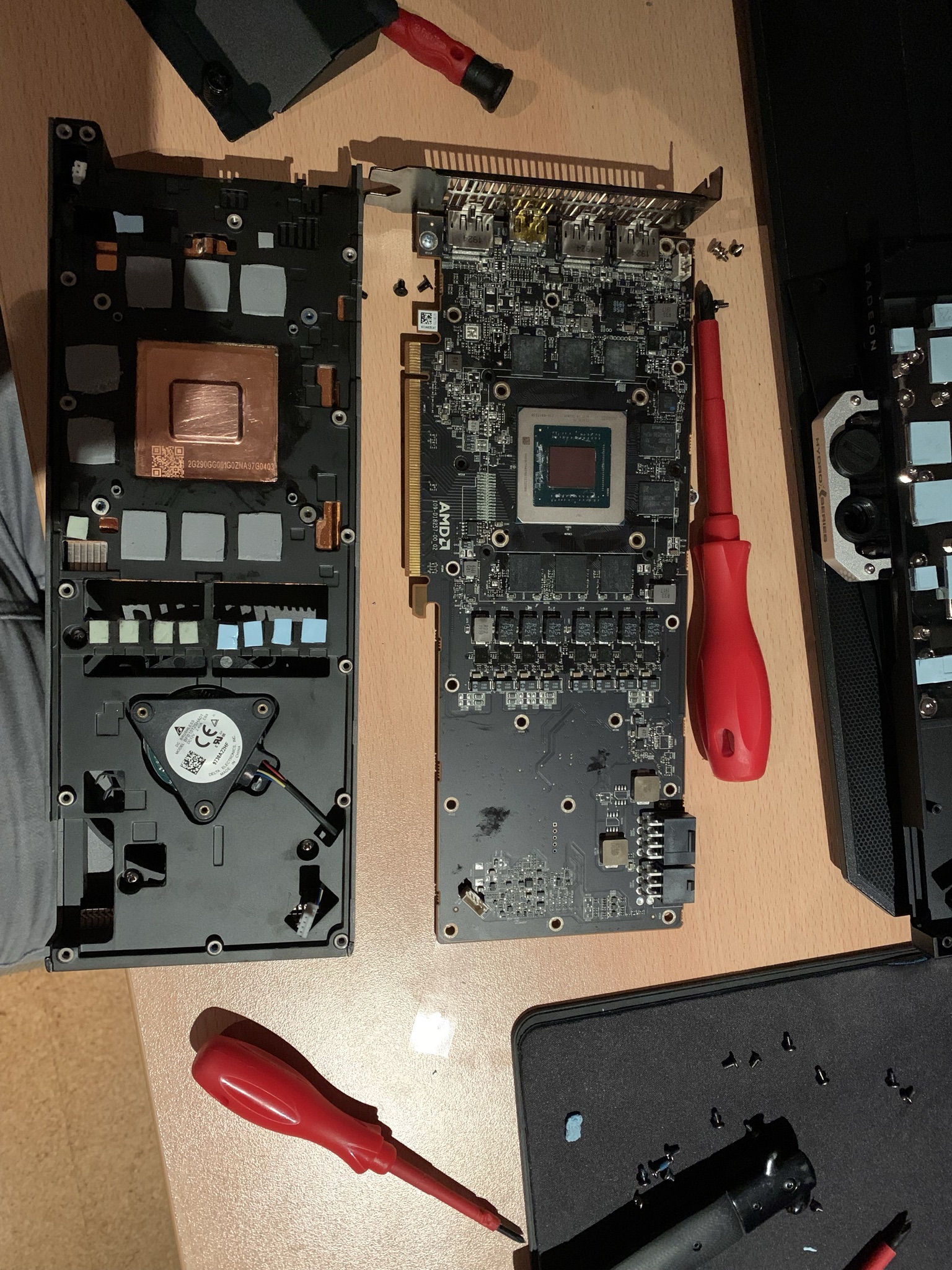

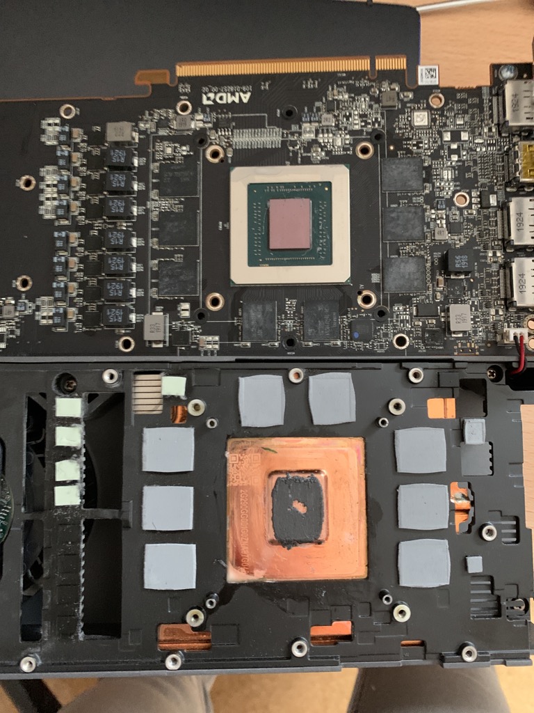

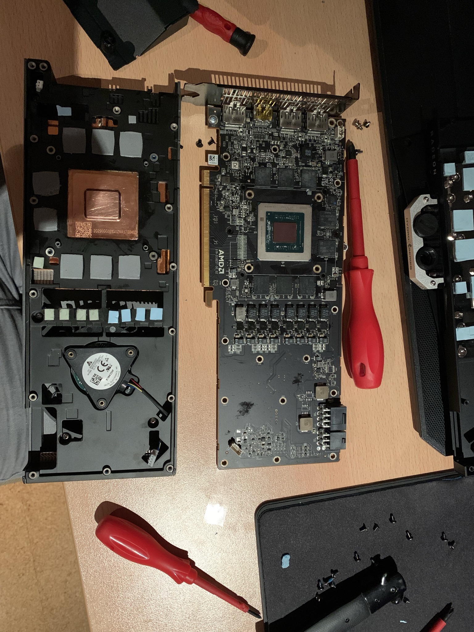

Den Kühler habe ich bereits 4-5x neu draufmoniert, jedesmal das gleiche, WLP verteilt sich von selber,
das 2. Bild is nach dem aufmachen, das 2. nun, noch keine wlp drauf.

Was weg ist... -Glückwunsch das wird spannend.
Alle Pads, die du entfernt oder weg gekratzt hast, müssen in vergleichbarer Stärke und Größe wieder angebracht werden. Falls du die Karte nicht an einen Bastler mit Wasserkühler verkaufen möchtest, der sich seinerseits die Mühe macht.
Ist halt nur keine WLP
Die pads haben ja eine gewisse dicke (1-x millimeter)
Der Kühler ist halt entsprechend darauf abgestimmt.
wlp hat diese dicke nicht: kein Kontakt an diversen stellen.
Kein Kontakt: keine Kühlung.
Edit: und NEIN. WLP Dicker drauf schmieren bringt nix :D
Reaktionen: Klever
Wenn du Nudeln kochst und der Topf steht schief, wirst du lange auf kochendes Wasser warten. Die Hitze wird nicht bündig dort ankommen, wo sie ankommen soll, um abgeführt zu werden.

Sind so Fragen die man idealerweise vorher stellt...
WLP für kleine Unebenheiten, eher in der Richtung "Kratzer" z.B.
PAD für "größere Distanzen" also so in Richtung 0,5mm+
Das Hitachi Pad ist sowas dazwischen um es mal einfach zu sagen.
Tut mir leid, etz bin ich schlauer, das war ein schwarzer Brei beim zerlegen,
Hab etz nen WaKü drauf, 44° unter Last ;/
