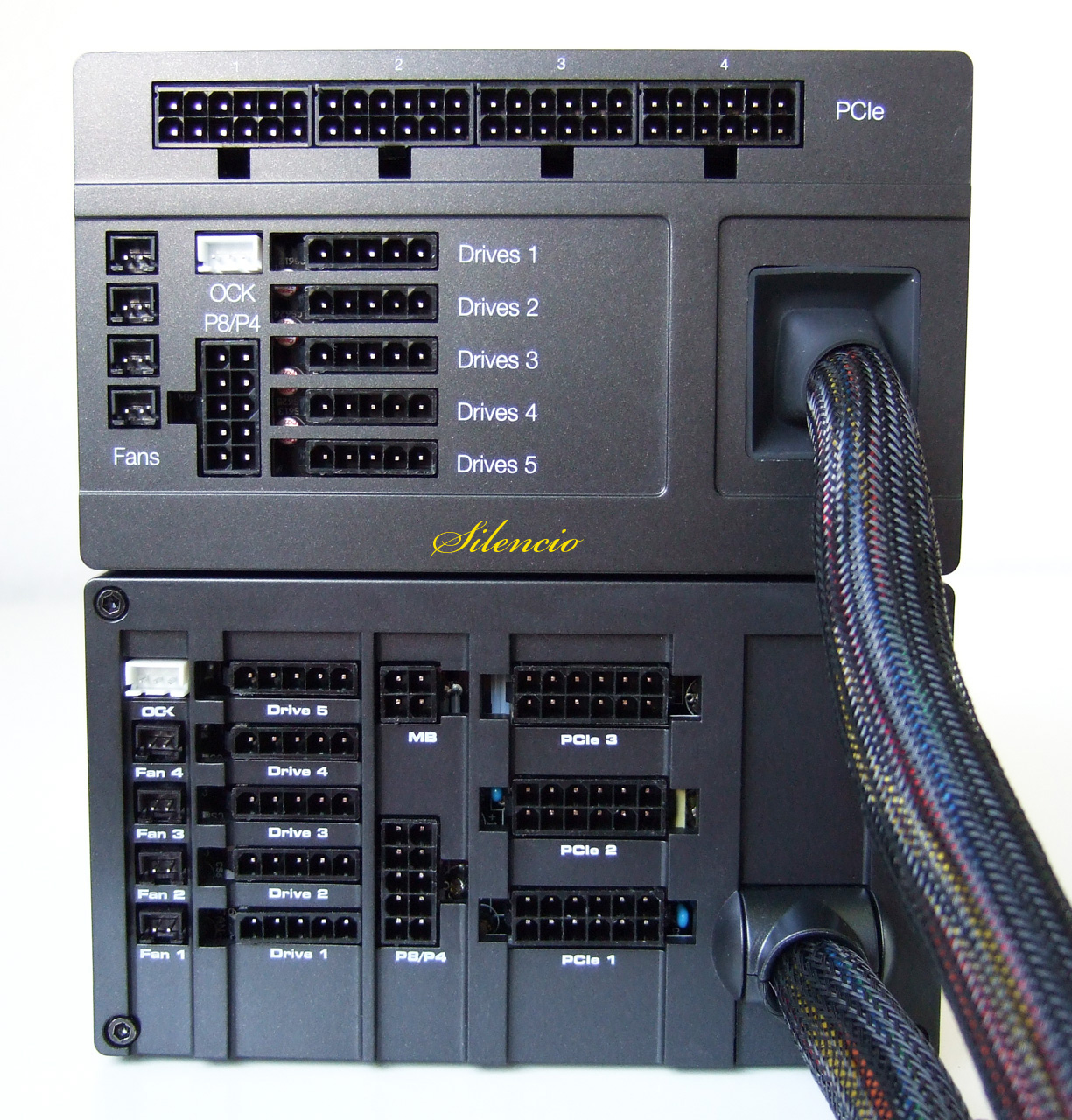

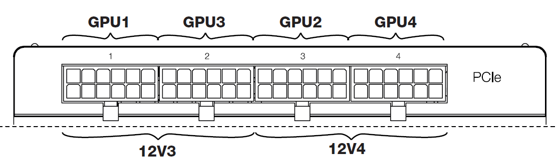

Das NT hat doch nur 3 PCIe Anschlüsse, und es empfiehlt sich "12V3 u. 12V4" zu nehmenDenniss schrieb:Beim DPP10 550W sind die Buchsen 3+4 an 12V4 verdrahtet, du belastest also nur eine 12V-Schiene. Den 4er auf 1 umstecken denn der hängt an 12V3
für leistungsstarke Grafikkarten.
"[Leserartikel] be quiet! Dark Power Pro P10 550W
Auch schon recht alt das Teil, 2012.
Somit bist du auf dem für dein System geeignetem BIOS 3.40 ?Zaa2ty schrieb:und die BIOS version kann ich nicht mehr Updaten da laut Asus Website es nicht empfohlen wird zu Updaten da ich den Pineaccle Ridge CPU habe
Ja, ich war da wohl etwas verpeilt wegen den nur 3 Anschlüssen,Viper1982 schrieb:Also wie gehabt 1+3 oder2+4 verwenden.
lag am Foto aus dem oben verlinkten Leseartikel:

Geht ja nur darum das die Karte wenigstens nicht an irgendeinem Leistungslimit zusammenbricht auch wenn eine Rail Theroretisch 300W+75W vom Pcie bereitstellt. So wäre man auf der sicheren Seite, bei ner Karte die schonmal 230-270W verbraucht. Wenn das gegeben ist kann man weiter schauen.
