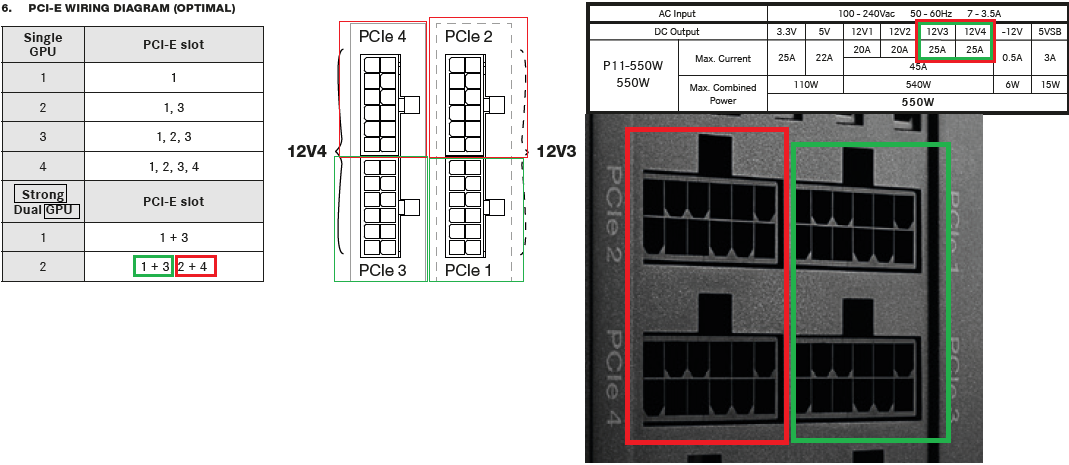

Netzteil so angeschlossen entweder an 1+3 oder an 2+4?Also mit zwei separaten Kabeln nicht mit einem Y-Kabel.
Und deswegen fragt man nach Netzteilen.
Viper1982 schrieb:
Netzteil so angeschlossen?

Daher jetzt zum 3. mal die Frage - sind 2 verschiedene Kabel wie im von @Viper1982 verlinktenBild angeschlossen, oder laufen die über die gleiche Leitung?
Es ist immernoch das P10, und es sind zwei Seperate Kabel die in 3 und 4 stecken am NT
