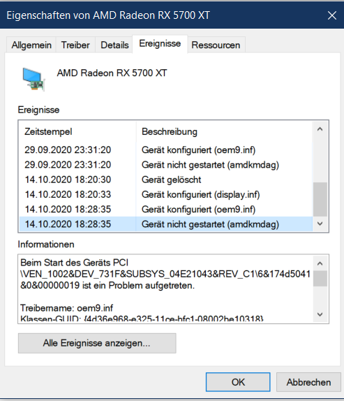

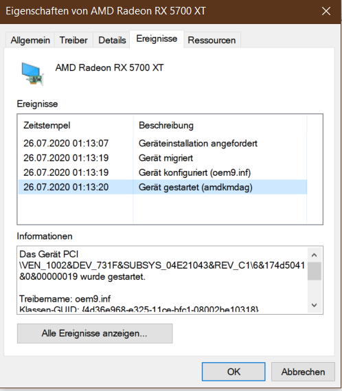

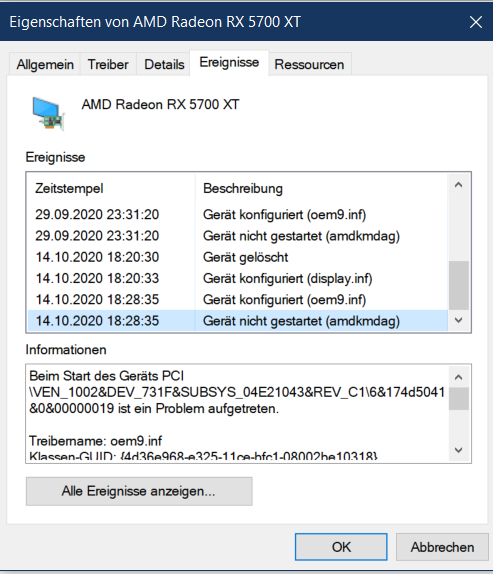

Öffne mal deinen Gerätemanager und dann die Eigenschaften deiner Grafikkarte. Schau dann im Reiter "Ereignisse" und scrolle ganz nach unten. Ist dort der "AMDKMDAG" als ordnungsgemäß gestartet eingetragen?
Das Problem hatte ich auch. Trotz Deinstallation und neue Installation des Treibers (in Windows 10 Build 20H2), konnte ich das Problem nicht auflösen. Gottseidank hatte ich das Problem auf einen meiner anderen Systeme (Build 2004) auf gleicher Hardware nicht und habe das odnungsgemäße nun als mein System übernommen.
Das der AMDKMDAG nicht starten konnte, könnte zum Problem auf dem Rechner werden.
Leider ändert es dann auch nichts, den Adrenalin Treiber zu deinstallieren, andere oder den gleichen Adrenalin wieder zu installieren ...
Die AMDDMDAG.SYS ist wesentlicher Bestandteil der AMD Treiber und das Fehlen kann merkliche Auswirkungen im System nach sich tragen ... (siehe Google Ergebnisse). In den allermeisten Fällen stürzt die AMDKMDAG in Systemen eher ab und bringt damit das System zum Absturz.
Bei mir sieht das auch so aus wie in "Bild 1" von dir "gerät nicht gestartet amdkmdag"
und das wird wohl auch bei vielen so aussehen.
Den Eintrag hab ich zweimal in den Ereignissen dort (Bild 1).
Windows definiert ja gerne mal Ereignisse als Fehler/Problem/Warnung, was eigtl nur ein Hinweis ist.
Ich bin mir ziemlich sicher, das steht für die Anschlüße der Grafikkarte an denen
kein Bildschirm angeschlossen ist.
Die Anschlüße werden vom Treiber (amdkmdag) "initialisiert"
aber nicht gestartet weil daran kein Bildschirm hängt.
Dadurch dann dieses Ereignis.
Wie gesagt, ist bei mir auch wie in "Bild 1", Treiber 20.9.1., Windows 10 20H2.
Keine Probleme mit meinem System und den AMD Grafikkarten Treiber.

Und ich habe es befürchtet. Habe eben den Adrenalin 20.9.1 installiert und bin dann umgehend in die Eigenschaften der Grafikkarte gewandert um die Ereignisse anzusehen. Und es ist wieder passiert. Der AMDKMDAG kann nicht gestartet werden, mit Verweis auf die PCI Schnittstelle.
Es hilft auch nicht mehr:
1. Den vorherigen Grafiktreiber von Windows wiederherstellen zu lassen
2. Den 20.9.1 zu deinstallieren und neu, oder wieder den 20.5.1 zu installieren
Ich habe mein System mit Acronis Backup zurück gefahren, wo wieder alles in bester Ordnung war und der Adrenalin 20.5.1 ja installiert ist.

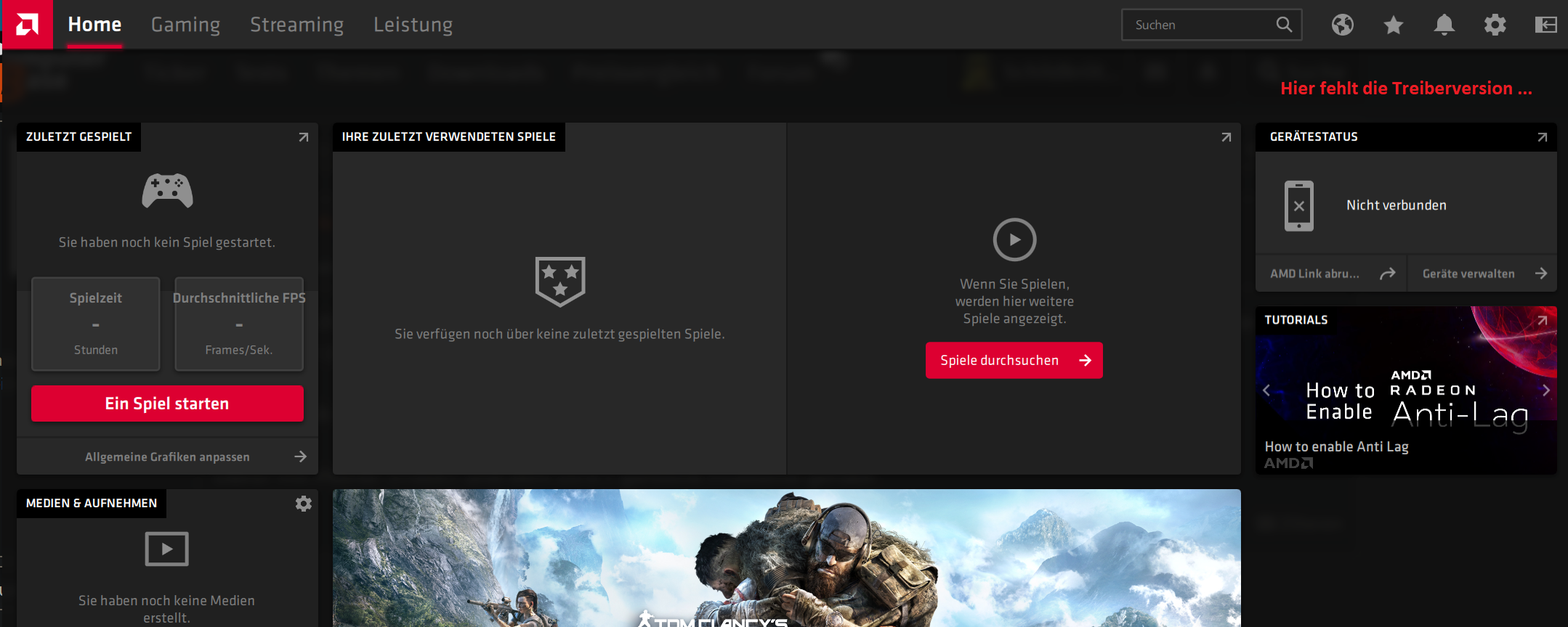

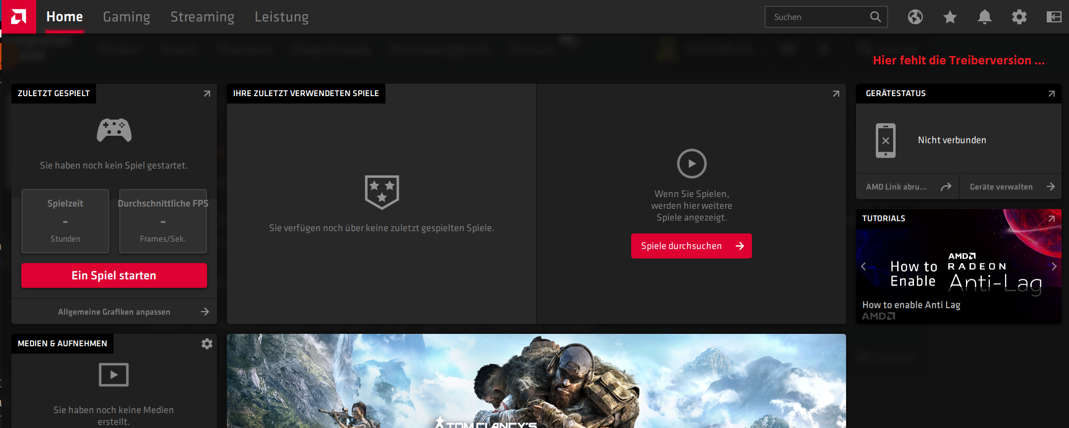

@Nickel, es ist nur seltsam, das wenn Windows Update den AMD GRAKA Treiber aktualisiert, der AMDKMDAG wieder korrekt ins System eingebunden wird ...
Seltsam nur, dass die AMD Software dann keine Treiberversion im Hauptfenster mehr direkt anzeigt.
Ist ja auch wieder eine ältere Treiber Version, welche über Windows Update kommt.
Hier sehe ich es dann wieder so, so wie bereits in Beitrag #45 ( 20.5.1) erwähnt.

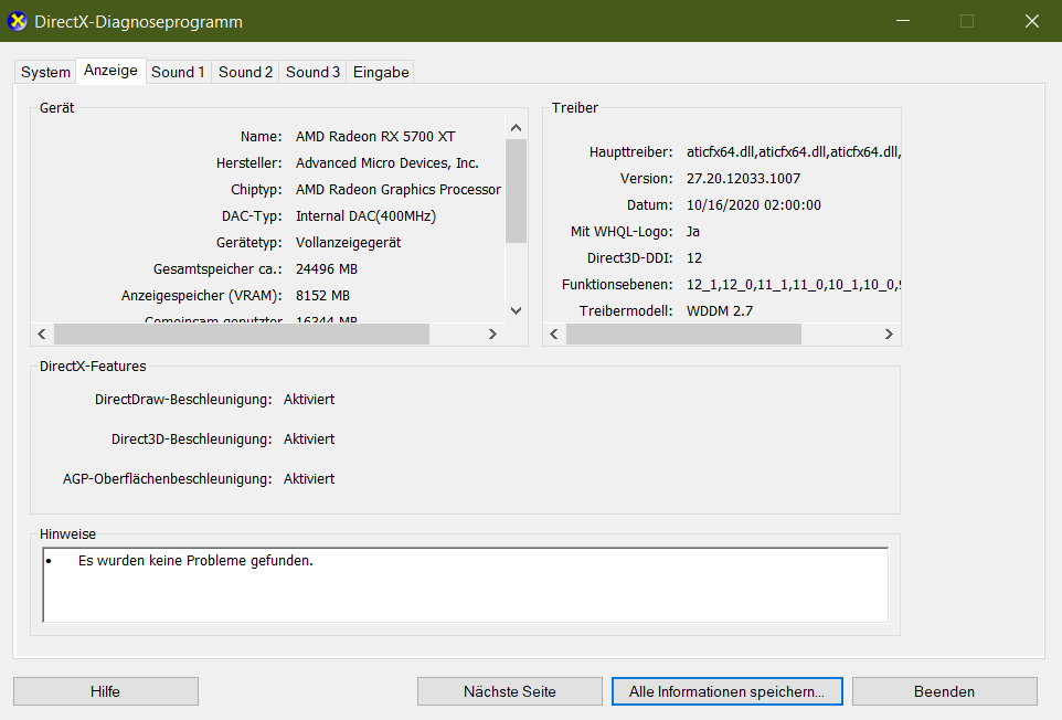

Nur mal so nebenbei:
Hat der Treiber über Windows Update überhaupt schon das WDDM2.7?
Ja nach Grafikkarte sind diese Treiber je nachdem recht alt.
Kannst du überprüfen mit "DXdiag", Windows muss mindestens die 2004 sein.

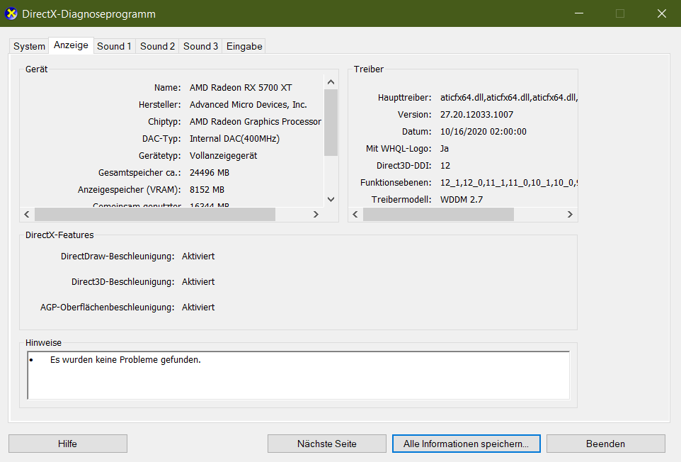

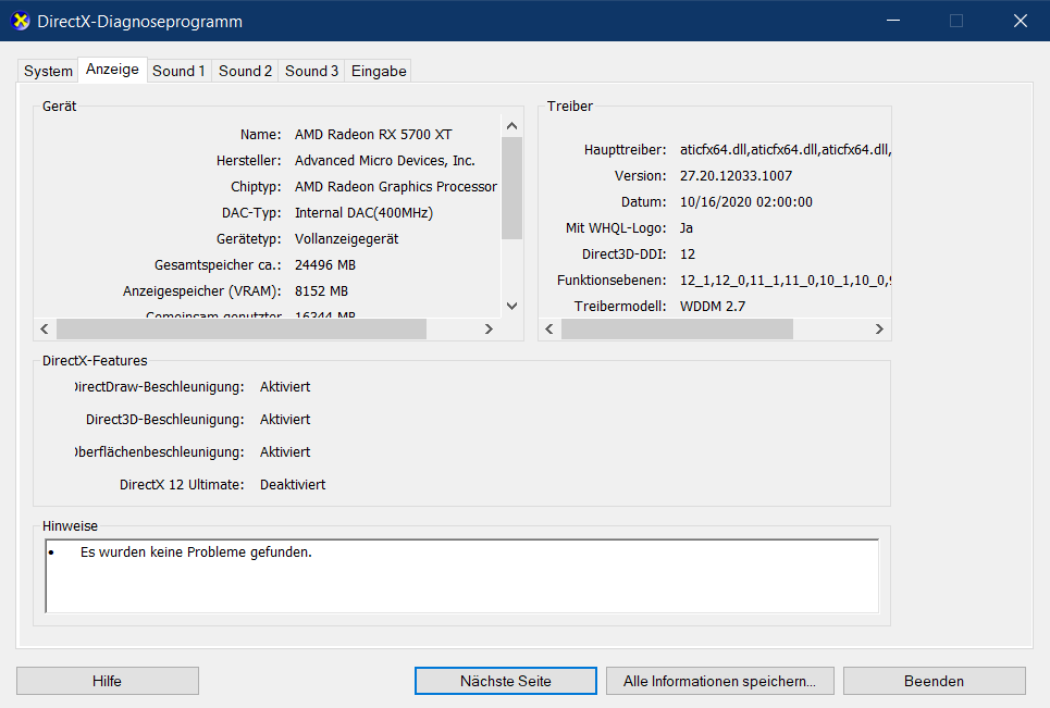

Was mich wundert ist, das DXDIAG vermeldet das DirektX 12 deaktiviert sei. (Bild1).
Auf meinem Haupt System ist auch bereits der Adrenalin 20.10.1 installiert. Dieser blockiert allerdings den regulären Start des AMDKMDAG wieder. Wie gehabt. Das bleibt jetzt erst einmal so.
Hier bekomme ich mit DXDIAG keine Meldung, das DirektX 12 deaktiviert sei! (Bild 2)
Viele Grüße
Nicht DX 12 ist deaktiviert, sondern DX Ultimate.
Das ist ein WDDM2.7 Feature welches du glaube ich erstmal unter Windows aktivieren musst.
Und auch hier steht, wie bei den Ereignissen zum Treiber: "Es wurden keine Probleme gefunden, bzw. "Dieses Gerät funktioniert einwandfrei".

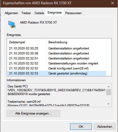

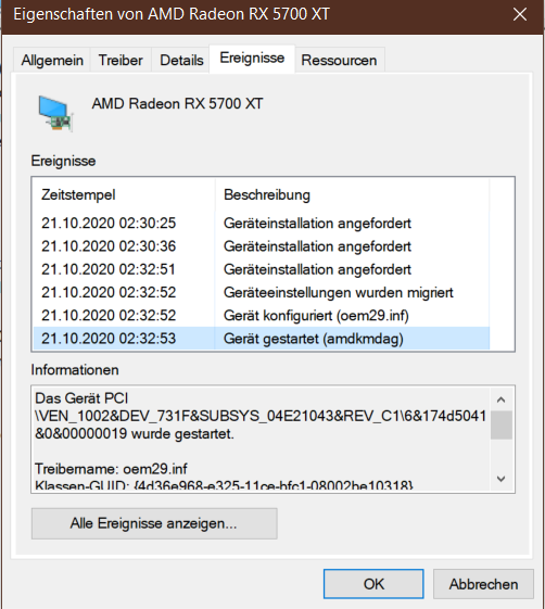

Ich glaube, da fällt einem nichts weiter mehr ein:
Heute nach der Preview 20236.1005 habe ich die Preview 20241.1000 aus dem DEV Channel installiert und diese hat schon während der Installation den AMDKMDAG ordnungsgemäß ins System eingebunden. Wie ja schon geschrieben, hat die Installation des Adrenalin 20.10.1 ja dafür gesorgt, das dieser Treiber nicht hat starten können. In der bisherigen Preview 20236.1005 und in 2004 und 20H2.
Nun ist die Preview 20241.1000 und der Adrenalin 20.10.1 aktiv und der AMDKMDAG hat wieder starten können.
Ohne jegliches Zutun!
