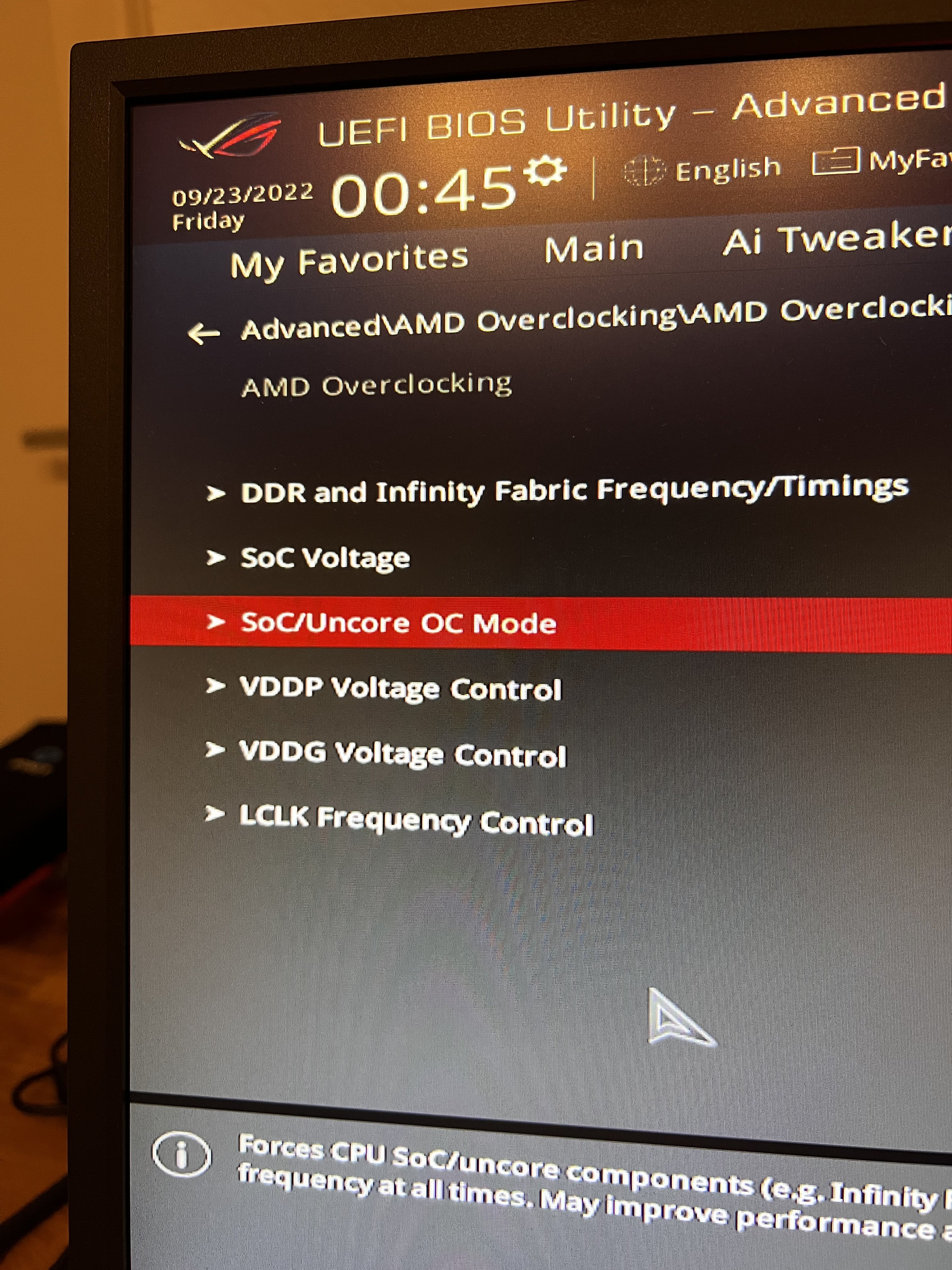

Ich finde im BIOS kein PBO Setting. Dieses wollte ich nutzen fürs UV des 5800X3D. (Ist doch der Curve Optimizer, richtig?).
BIOS auf aktuellster Version. Vorherige Versionen nicht getestet.
Das Bios beim 5800x3d ist beschnitten, und OC und UV wurde verbannt. (auch zB das feste Einstellen von Spannungen)
Lediglich kleine Anpassungen sind über Umwege möglich, die den Aufwand nicht wert sind.
Also, einbauen, und mit dem zufrieden sein was der Hersteller vorgibt. (was schon recht ordentlich ist)

Das ist Absicht da amd jegliche OC beim 5800x3d deaktiviert hat
Alles klar, danke für die schnelle Hilfe.
Ich las nur überall von deutlich besseren Temperaturen, wenn man mit Hilfe von PBO2 Vcore Offset auf -25 bzw -30 stellt.
Habe ich da irgendwas falsch verstanden?
Das gilt für 5800x der wird ordentlich warm
auch der X3D wird ordentlich warm....
Damit ist genau genommen nicht "VCore offset" gemeint sondern der "Curve Optimizer". Die "Negative 25" bzw. 30 sind da ein Faktor der letztlich irgendwas mit der V-F-Kurve macht, nicht notwendigerweise ein konstanter Offset der Vcore. Aber ja der Effekt ist, dass er weniger zieht.
Bei manchen Boards kann man - Offset einstellen, das sind allerdings meist die High End Boards. Das Dark Hero bei Asus weiß ich, da hab ich beim Freund -35 mv eingestellt, sind dann gleich 8 - 10° weniger.
Ist bei deinem Board das Bios 2803 drauf?
Falls nein würde ich es damit versuche da darin die 1.2.0.7 agesa hinterlegt ist und diese schaltet bei vielen boards noch ein wenig was frei.

Wenn dass schon drauf ist und der Screenshot all deine Settings zeigt sieht dass mit deinem Board Bios-seitig echt mau aus.
Ich würde dann auch den Weg über den PBO Tuner gehen.

Es gibt für dein Board auch ein Mod Bios welches entsprechende Funktionen im Bios freischaltet.
Und wo finde ich dieses Mod Bios und hat das irgendwelche Haken?
Danke dir!
