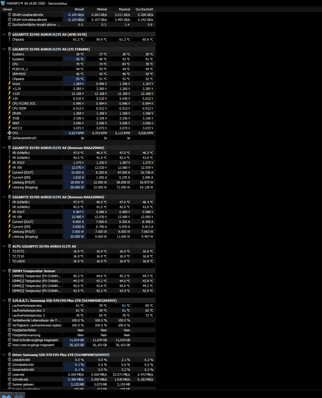

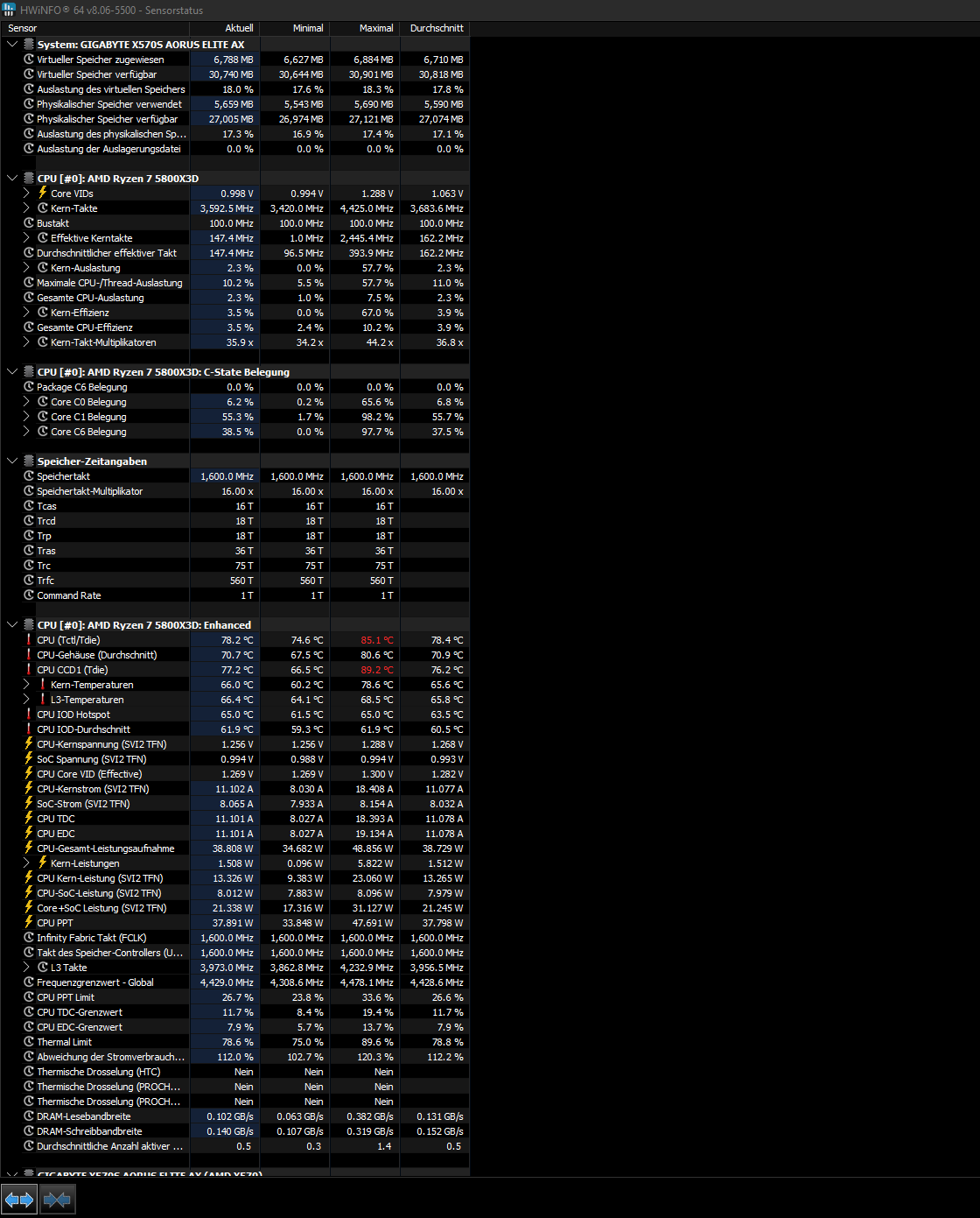

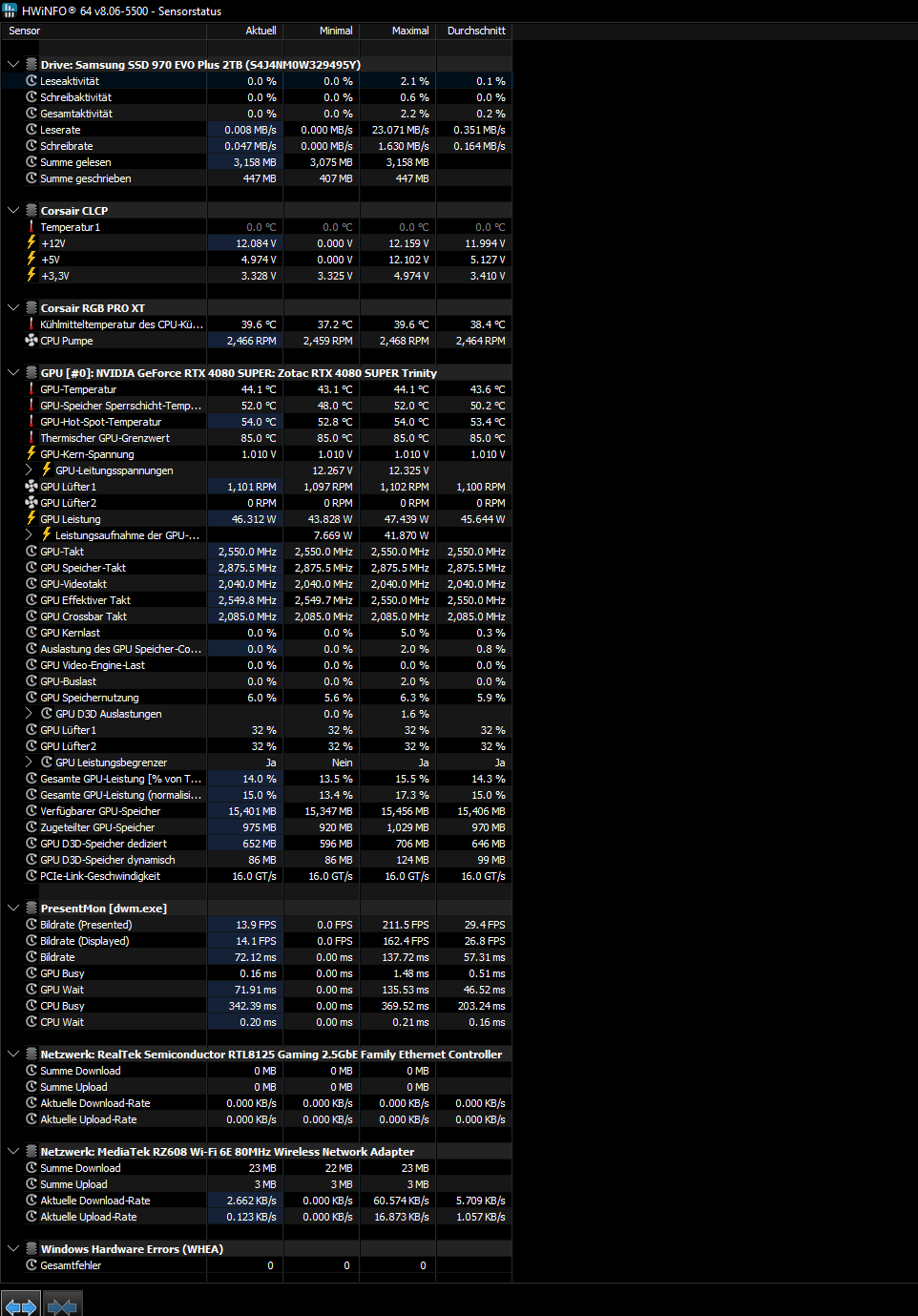

Poste hier einfach mal ein Bild vom Hardwareinfo64 Sensorstatus. (ALT+Druck und dann einfach hier mit rechsklick einfügen)
Reaktionen: JumpingCat

Es ist mit keinem noch so günstigen Lüfter normal 90° bei 35 Watt Verbrauch zu haben. Und wenn vorher die Temperaturen gut waren und jetzt super schlecht, dann kommt eigentlich nur die Kühlung in Frage.
Die CPU Kernspannung scheint auf 1,256V festgetackert zu sein. schon mal einen CMOS Reset laut Handbuch gemacht?

Wenn du dir sicher bist, dass du den Luftkühler richtig montiert hast, dann liegt es nicht am Luftkühler. Daher ja auch meine Frage, ob z.B. die AiO überhaupt warm wird und entsprechend funktioniert. Das ist ein Handgriff.
Ein Schlauch der AiO ist warm und auch beim Radiator kommt warme Luft raus. Also irgendwas macht sie, wenn auch nicht so wie geplant bzw. so wie sie es schon gemacht hat.
JumpingCat schrieb:
Laut Screenshot hat die AiO direkt an der CPU nur knapp über 30°C.
Jetzt Aktuell hat das Kühlmittel 33,1°C. Ich verstehe es auch nicht. Ich mache jetzt mal das Bios Reset und melde mich dann wieder.
