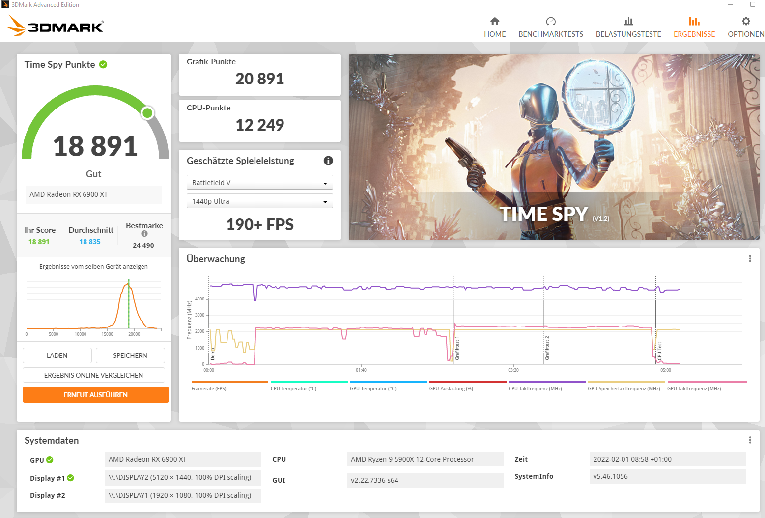

Für GPU stock ist der graphicscore ok, die 6900XT hat aber viel Luft (komme auf 23k unter Luft). Der CPU-Score ist deutlich zu niedrig. Hier sollten mindestens 13k rausspringen.

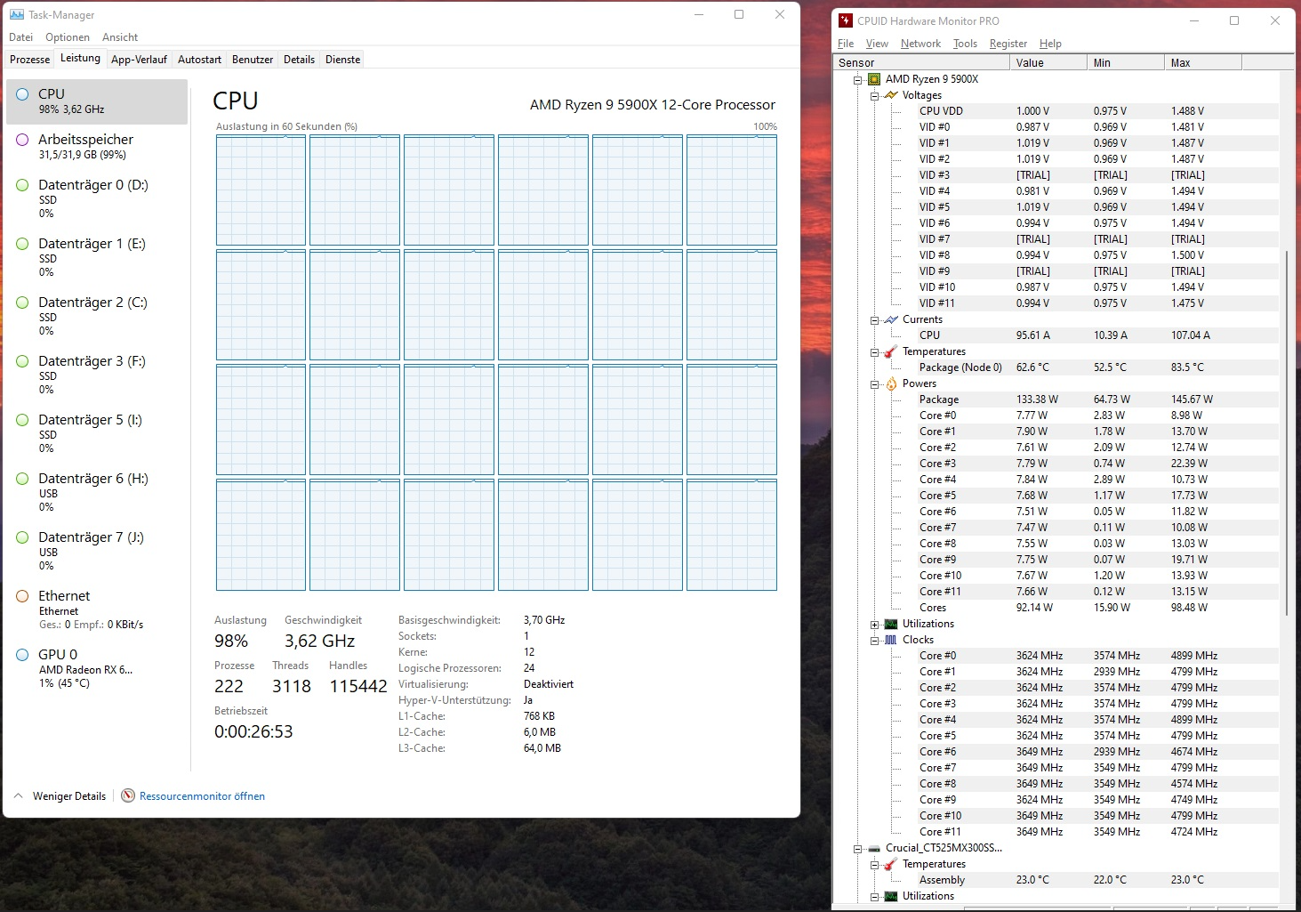

Habe jetzt mal 10min Prime 95 laufen lassen. Vielleicht kann man anhand dessen etwas entnehmen.

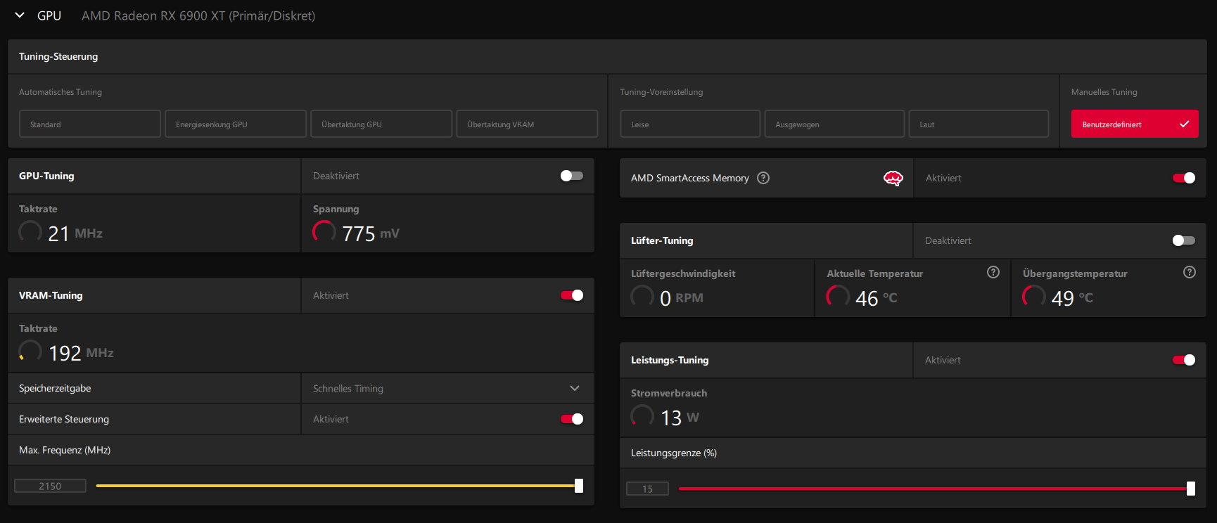

Bei der GPU habe ich jetzt nur den VRAM etwas übertaktet und erziele damit momentan die besten Ergebnisse. Wenn ich mich an der GPU versuche, dann sind die Ergebnisse nur marginal besser.
Mit folgenden GPU-Einstellungen erreichen ich dann folgendes Ergebnis:
Liegt am Power Limit. Je nachdem ob du Power Target 0 oder +15 setzt gehen die 3D Mark Werte hoch, aber die GPU ist immer im Limit und daher ist so ziemlich egal was du beim Takt einstellst. Da kann man nur mit Undervolting mehr Power Budget "freiräumen".
Mit den 2150 Mhz VRAM musst du schauen, ob das wirklich schneller ist. Bei mir wird die GPU ab 2140 Mhz FAST langsamer, weil die Fehlerkorrektur vom Speicher anspringt.
Generell scheint mit deiner CPU alles soweit zu passen. Die 4900 Mhz bei 145W Package Power werden erreicht und die Temperaturen passen auch. Trotzdem ist die CPU irgendwie sehr langsam. Vielleicht ein wirklich schlechtes Exemplar, welches sehr ineffizient läuft und daher die 145W Budget für relativ wenig Takt verbrät. Da musst du dich mit dem Curve Optimizer beschäftigen.

Ich sehe es eben erst. Die CPU VID ist Allcore auf gerade mal 1,00V. Der CPU wird die Spannung abgedreht und kann nicht höher takten mit vielen Kernen. Da ist irgendwas verstellt.
EDIT: Achso, das ist Prime95, da weiß ich jetzt selber gar nicht aus dem Kopf wo da bei mir VID und Takt liegt. Wie sieht das bei Cinebench R23 aus?

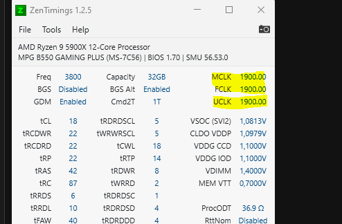

UCLK folgt FCLK, in seinen späteren Screenshots sieht man bei ZenTimings ja auch den UCLK bei 1900, was nicht so wäre, wenn AUTO nicht dem FCLK folgen würde. Für 4000 gibt es von ihm leider keinen ZenTimings Screeshot.
Naja, kann er ja einfach mal reingucken in zen-timings, was da tatsächlich los ist bei 4ghz. Vielleicht sind auch sämtliche ram-sub-timings auf auto und dann legt sein Uefi die "Daumenschrauben" an, wenn er da nichts Konkretes vorgibt.

Er hat das XMP aktiv. Alle Timings sind bei ihm bei 3600/3800/4000 immer gleich, bis auf wenige Ausnahmen die sich automatisch anpassen. Daher ist der Unterschied nur durch SOC Spannung oder irgendwelche Fehler zu erklären. WHEA hatte er ja keine laut HWINFO.
Aber trotzdem wäre so ein ZenTimings Screenshot bei DDR4000 nicht verkehrt.
