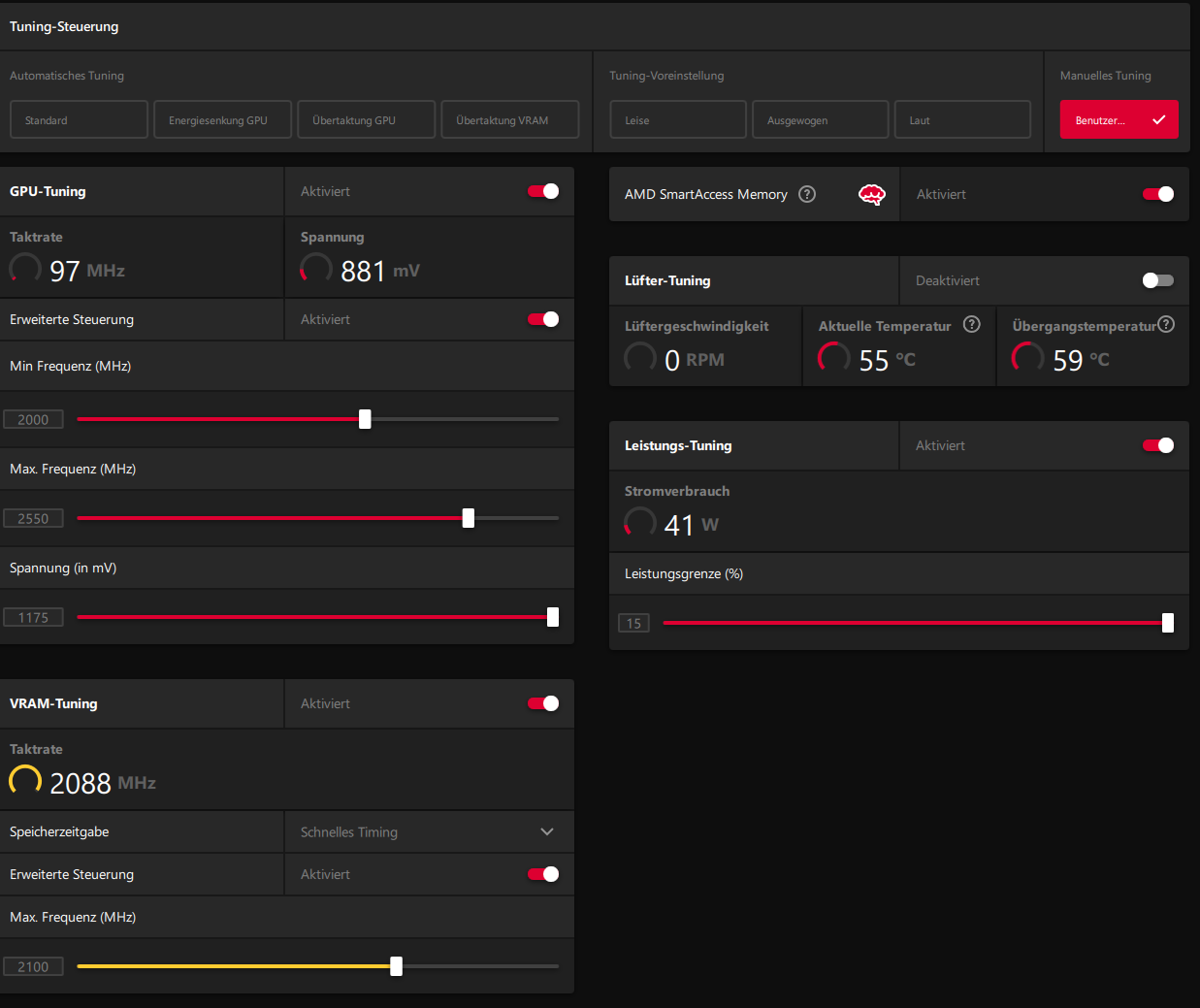

Gibt es einen guten Guide zum Undervolten, der auch fuer jemanden geeignet ist der sonst mit OC nichts am Hut hat?
Aber an sich relativ einfach. In 10 mV Schritten an die Grenze rantasten bis die ersten Spiele abstürzen. Dann 10-20 mV über der Grenze bleiben.

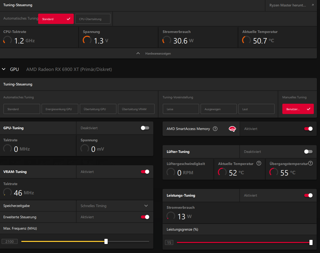

Alles einfach nur im Radeon Treiber? Sonst habe ich nichts installiert, aktuell nedmal HWInfo
Nachdem ich vor ein paar Monaten ziemlichen Aerger mit dem Treiber hatte und ich den komplett von der Platte rasieren musste und damit auch ein paar Sachen verloren hatte die ich kurz nach Anschaffung eingestellt hatte, ist aktuell alles on Stock.

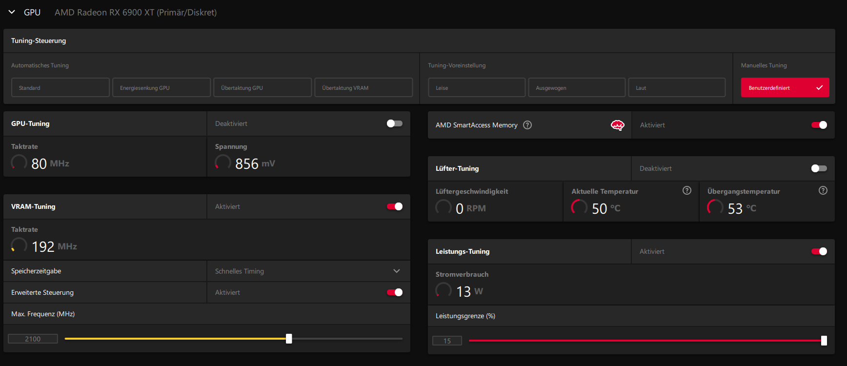

Habe ich so noch nicht betrachtet.. mit weniger Takt.. bin im TDP-Limit, Takt wird gut ausgereizt (stock: 2365Mhz, ist die "alte" xfx merc319 black, gibt es so imho gar nicht mehr, nur noch black gaming, nicht verwechseln) wenn ich Spannung reduziere und max. Takt freigebe, geht der Takt noch höher, erstmal logisch. Habe die TDP tatsächlich sogar noch um 6% reduziert. Und selbstverständlich das "Silent-Bios" oder wie das offz. heisst.

Ja, alles mit der AMD-Software..
Afterburner&Co: Vorsicht, mal genau hingucken, was da passiert. Gibt hier, bei mir, direkt "Ärger": Speicher& Chip takten nicht mehr richtig runter im idle.. chiptakt im idle auf 1632 Mhz festgefressen.. (oder vertue ich mich gerade mit der gtx1070 einer Frau? mhm..) Speicher auf den vollen 2ghz.. da müsste ich die ganze Volt/Frequenz-Kurve komplett neu machen.. nee, lass mal... :-)
Und warum 3. Anbieter-Software nehmen, wenn AMD das alles selber kann..

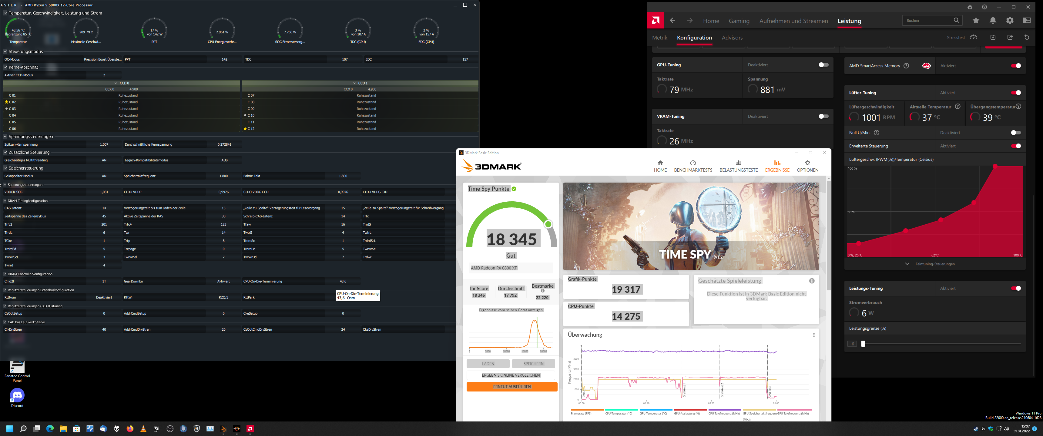

@Akkoji
Ach, sry, jetzt habe ich den 3dmark (steam version) zunächst vergessen, dann verkackt (fps limit aktiv).. aber jetzt :-)
Ist nicht als max. möglich zu verstehen, soll ein gesundes Setup sein. Ich arbeite noch dran..
Aber beachte schonmal, wie mein luftgekühlter, curve-optimierter 5900X trotz 85°Grad-Limit Deinen quasi zerschreddert.. und auch meine 6800XT ist verdammt nah an Deiner 6900XT dran (bei -6% TDP, wohlgemerkt, ansonsten wäre sie wohl drüber, sind ja nur Peanuts, der Unterschied).
Die Einstellungen siehste ja im Wesentlichen, (die curve-opt. nicht, würde aber auch wenig bringen, ist individuell..) und alles rock-stabe.. kein cherry-picking "für gaming reicht noch".. hier kannste laufen lassen, was Du willst und solange Du willst..versprochen

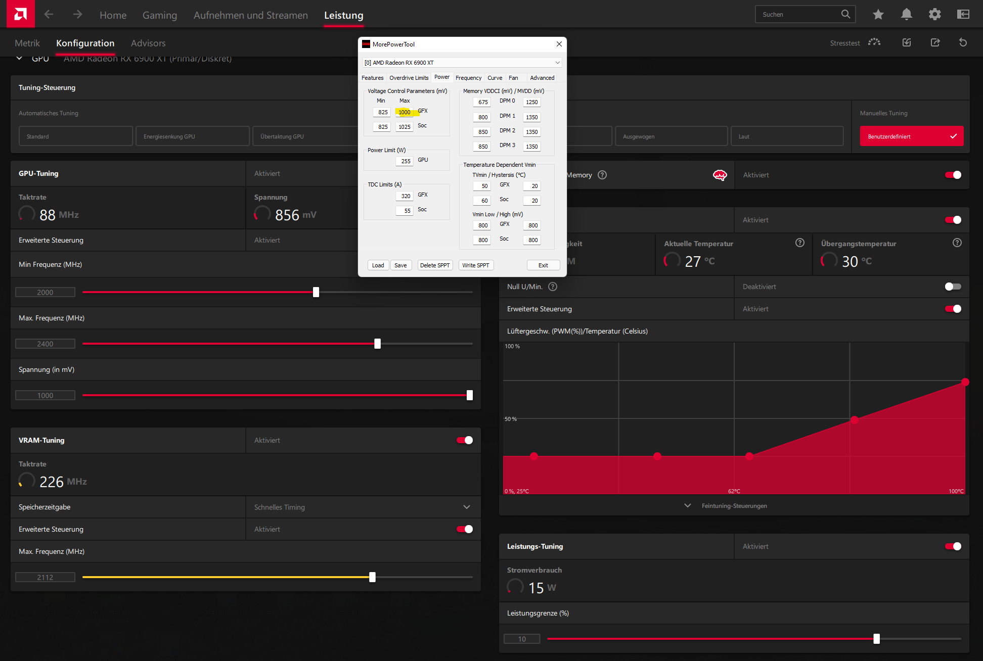

Ich würde das Tool MPT nutzen, nur für die Spannung.Tatortreiniger schrieb:Jetzt habe ich stundenlange Arbeit vor mir,
Das funktioniert für mich deutlich zuverlässiger, weil es ein fixes Limit setzt. Der AMD Treiber definiert nur ein Offset von der Spannungkurve. Wenn du z.B. 1090mV einstellst, dann kann die Karte totzdem mehr ziehen (je nach Takt) und trotzdem abstürzen. (bei der 6800XT: 1150-1090 = 60mV Offset)
Mit MPT setzt man fix z.B. 1050mV und schaut dann wie hoch man mit dem maximalen Takt noch stabil kommt. Das ist wesentlich einfacher.
Für meine 6900XT habe ich 1000mV in MPT eingestellt. Das sind dann in der Praxis laut hwinfo ca. 960mV. Als maximalen Takt habe ich 2400 Mhz für meine 6900XT eingestellt. Ingame sind das ca 2350 Mhz. Sind dann ca. 21.300 Punkte im Time Spy bei deutlich unter 300W.

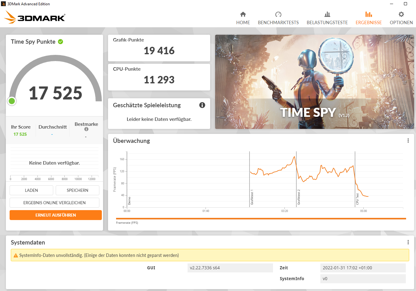

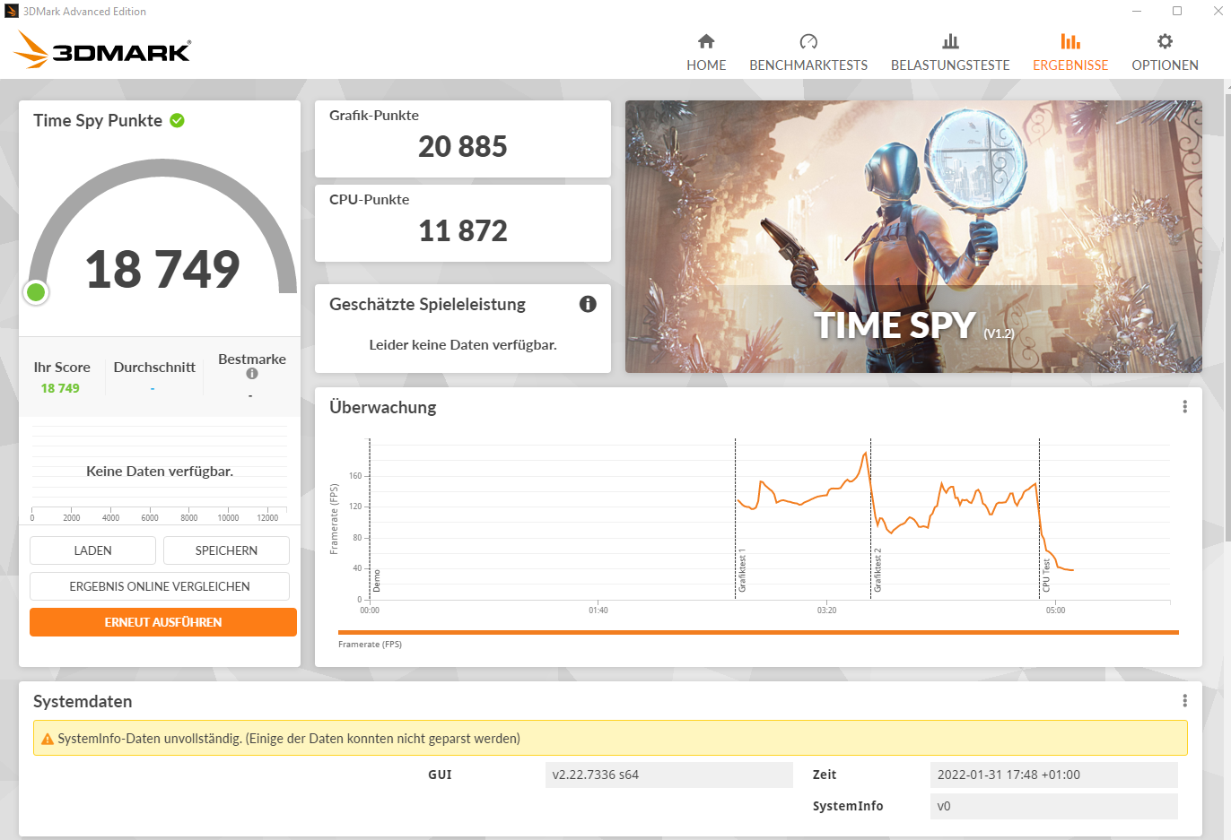

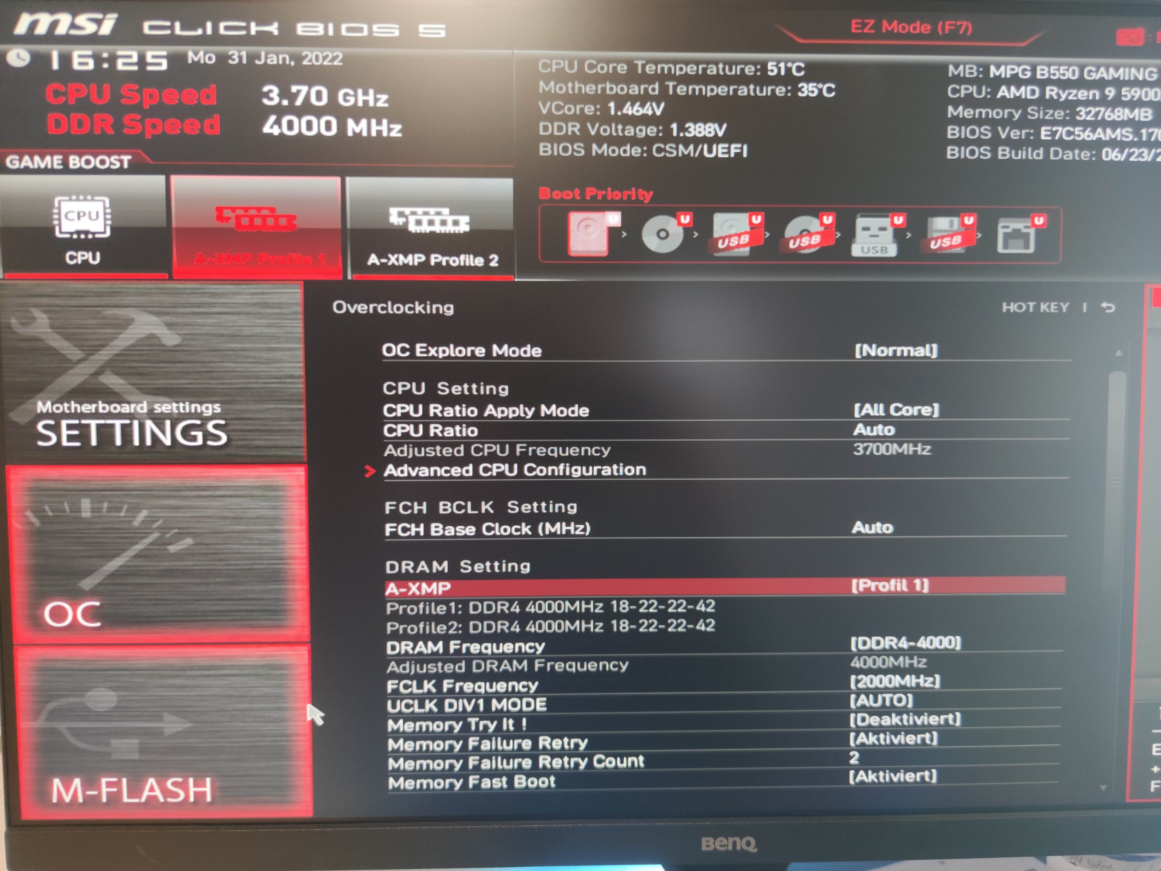

Also ich habe jetzt im Bios wie folgt den RAM eingestellt und den Game Boost ausgestellt.
Ist das dann jetzt so richtig eingestellt?
Bei 3D Mark habe jetzt damit folgendes Ergebnis erzielt:
Ist jetzt nicht wirklich besser geworden, sondern eher schlechter
Wenn ich mir deine Werte anschaue, dann scheint doch etwas bei mir nicht zu passen. Deine 6800 ist fast auf dem Level meiner 6900 und deine CPU ist 2000 Punkte über meiner
Im Cinebench R23 habe ich folgendes Ergebnis:

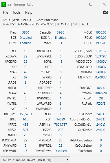

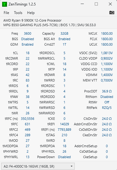

Was sagt CPU-Z? oder noch besser https://www.computerbase.de/downloads/systemtools/zentimings/Akkoji schrieb:Ist das dann jetzt so richtig eingestellt?
@Tatortreiniger hat RAM mit deutlich besseren Timings, aber auch sonst gibts da von Board zu Board und CPU zu CPU ja schon Unterschiede wie geboostet wird.

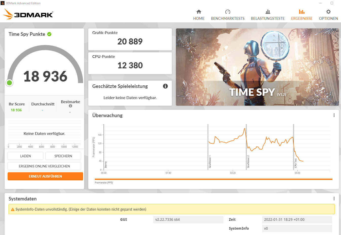

Habe jetzt den RAM mal auf 3600 laufen lassen und folgendes besseres Ergebnis, zumindest was die GPU betrifft. Bei der CPU ist glaube ich noch deutlich Luft nach oben.
Ich muss dazusagen, dass ich diesmal meinen 2.ten Monitor abgeklemmt habe.
Macht das einen Unterschied?
Folgendes Ergebnis mit 3800 RAM

Wie konstant sind die Ergebnisse so bei dir? Scheint ja zumindest etwas zu skalieren.
Die Spannung für VDDP, VDDG die da Teils gesetzt werden dünken mich etwas hoch.
Da würde ich mittelfristig mal vernünftig ausloten.
