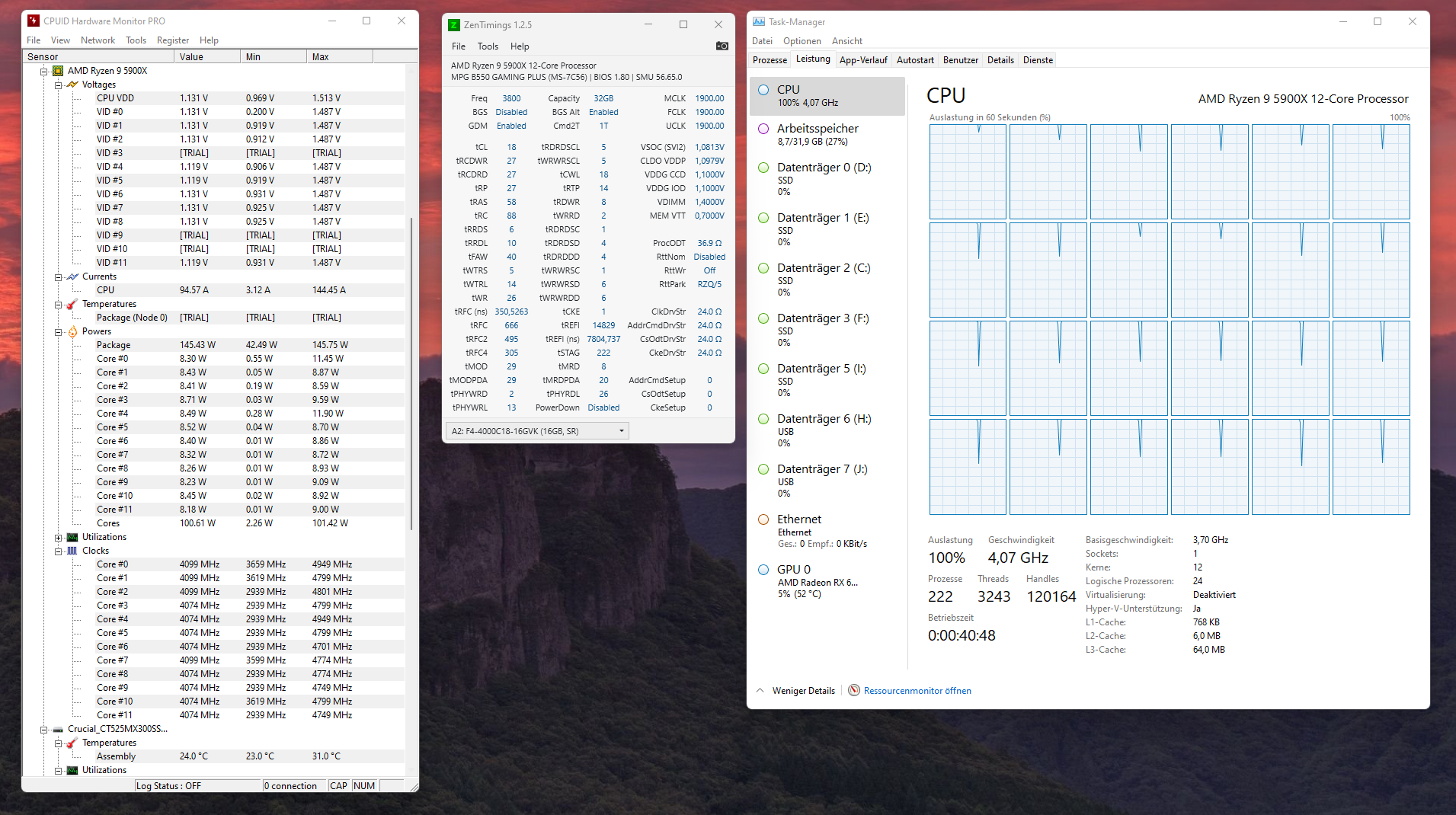

Also ich habe jetzt mal eine Runde alle Lüfter auf volle Pulle und Gehäusewände entfernt laufen lassen und habe folgendes Ergebnis:
Also kein nennenswerter Unterschied würde ich behaupten.

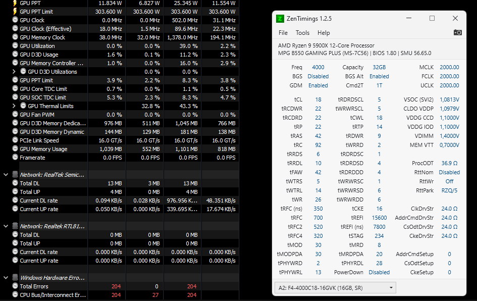

Den RAM habe ich jetzt noch einmal auf 4000 eingestellt und jetzt zeigt mir HWInfo Fehler an und der PC läuft auch nicht zu 100% rund. (Tastatureingabe)
Hatte die Spannung auch einmal bei dem RAM mit 4000 wie beschrieben angepasst und das Ergebnis war wieder schlechter als 3800. Merkwürdigerweise hatte er mir bei dem Lauf keine Fehler bei HWInof angezeigt.

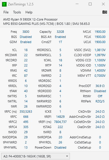

Dann musst du mal die Spannung für den SOC auf 1,15V erhöhen und die RAM Spannung auf 1,43V. Das ist sonst unerklärlich wieso er bei gleichen Timings und ohne WHEA Fehler langsamer läuft.

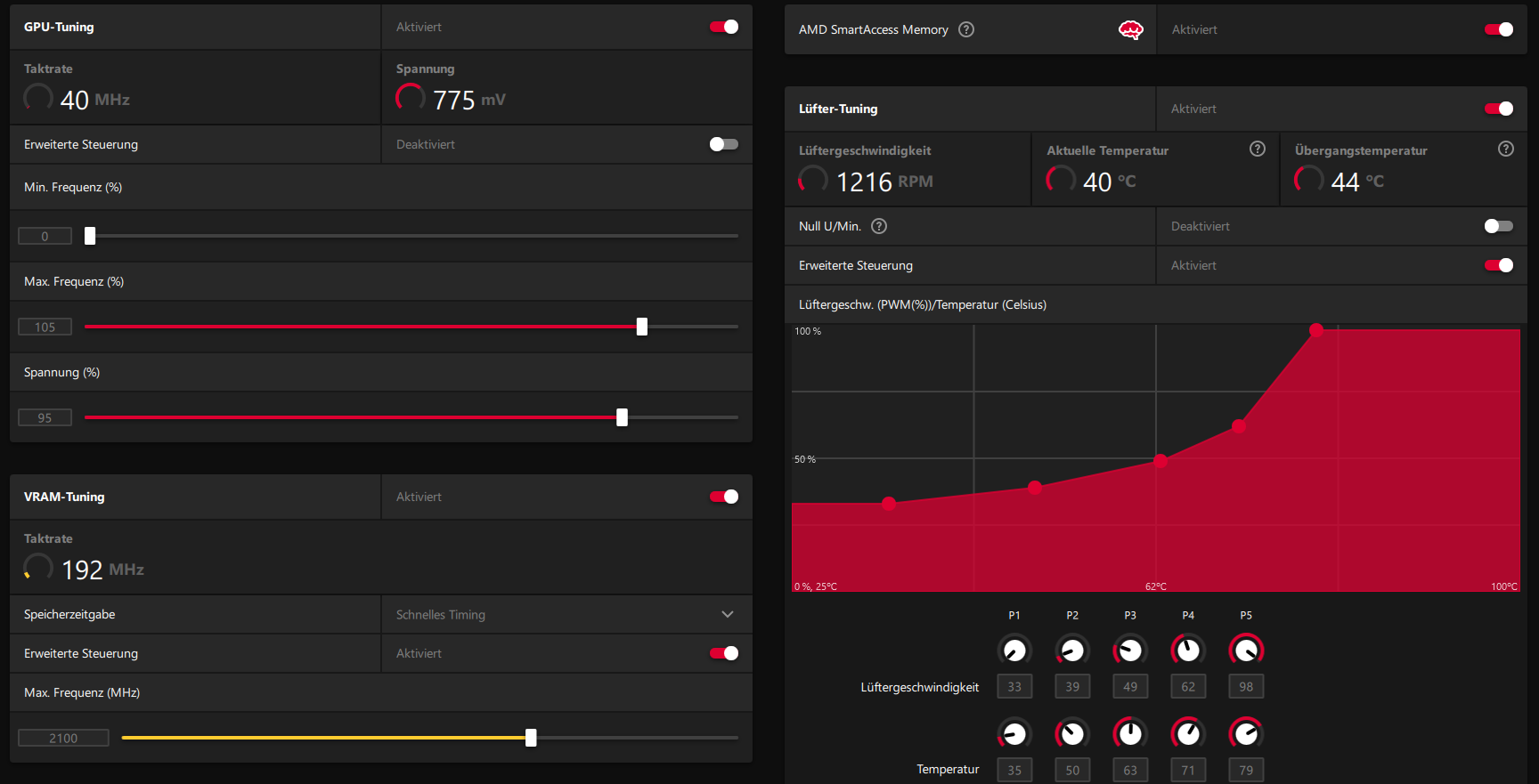

Was die GPU betrifft erhalte ich mit 2150 VRAM die besten Ergebnisse und läuft auch bis dato stabil.

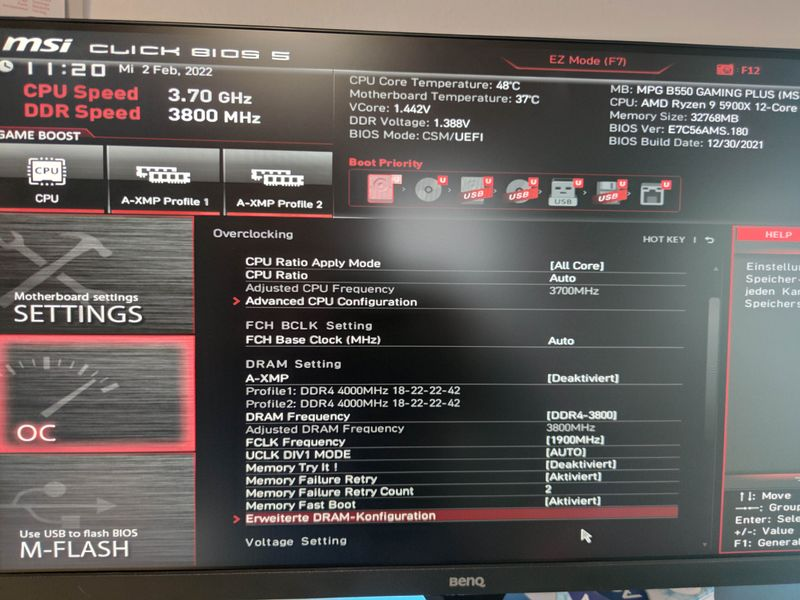

Also derzeit hast du ja 1,08V SOC Spannung. Für 4000 ist das schon ziemlich wenig. 1,15V wäre hier schon angebracht
Ah, das erklärt einiges. Dann wie gesagt SOC Spannung hoch und wenn das nicht hilft, dann packt die CPU keine 2000. Und 4000(FCLK 1000) kommt von der Leistung nicht in Frage.
Wenn du 3800 oder 3600 dann nutzt, solltest du die Timings von 18-22-22-22-92 runtersetzen, da diese sonst unnötig hoch sind. (Versuch mal 16-20-20-20-70 oder gar 16-18-18-18-60)
Die schärferen Einstellungen würde ich aber lieber mit memtest86 (bootstick) auf Fehler überprüfen.. und nicht auf whea, verschieden bluescreens, oder korrupte Daten warten. :)

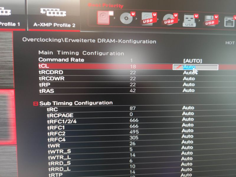

So ist es aktuell im Bios eingestellt:
Welche Werte trage ich hier dann am besten mal vorsichtig ein, um es auch nicht zu übertreiben?
16-20-20-20-??

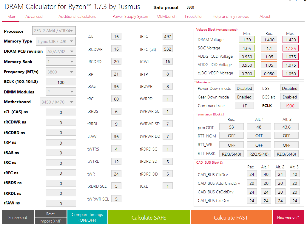

Der RAM Calculator gibt mr bei SAFE folgende Werte vor:
Leider kann man kein B550 Board auswählen?!
Danke
Ja, versuch mal 16-20-20-20-42 (und etwas tiefer bei Sub Timing Configuration tRC 70)
Bei DRAM Calculator kannst du dann im Bereich membench auch einen kurzen Speichertest laufen lassen, ob das soweit nicht direkt Fehler bringt.
Geht das kannst du ja mal 16-20-20-20-42-60 versuchen, und falls das auch fehlerfrei läuft mal 16-18-18-18-40-60

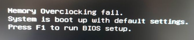

Also mit 16-20-20-20-42 und startet der PC bei 3800 gar nicht.
Erst wenn ich auf 3600 stelle, startet er ganz normal mit den eingegebenen Timings.
Bedeutet das ich habe keinen guten RAM erwischt oder kann das an der "schwachen" CPU oder vielleicht am Mainboard liegen?

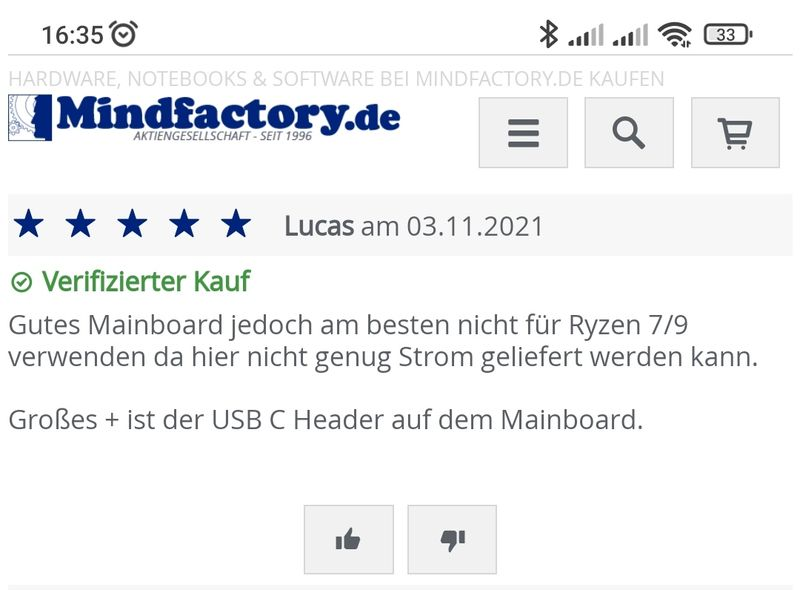

Ich habe folgende Bewertung bei Mindfactory gefunden:
Kann es wirklich sein, dass das Board nicht genug Power für einen 5900x liefern kann???

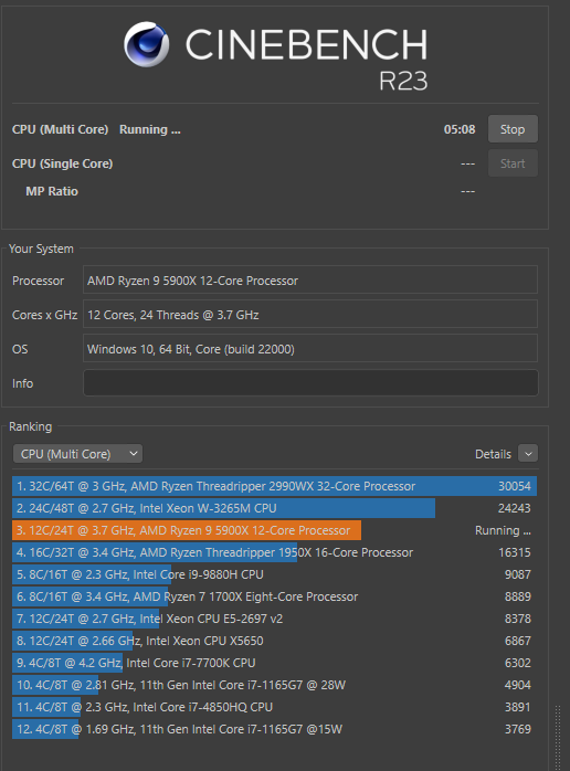

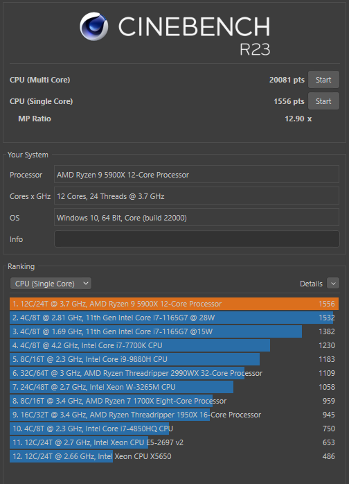

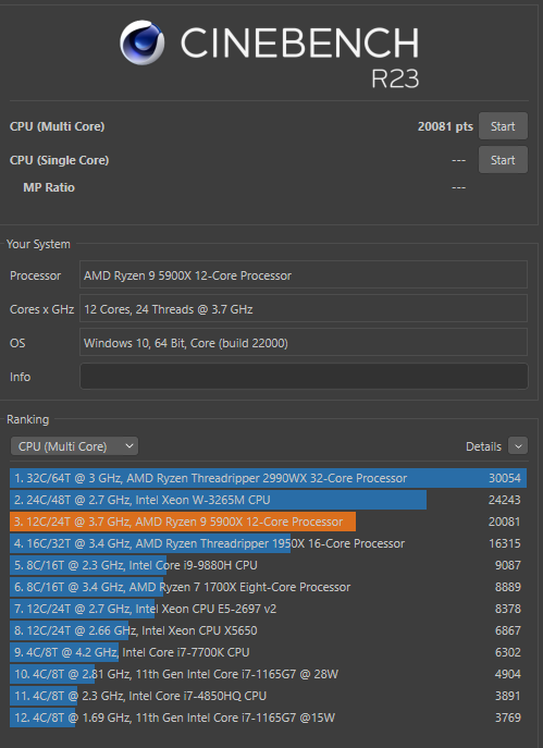

Ich habe jetzt nochmal einen Cinebench R23 laufen lassen.
Multi Core:
Single Core:
Ergebnis:
Laut HW-Info zieht die CPU die 142 Watt, die sie auch ziehen soll. Vermutlich wird man mit dem Board nicht konstant wesentlich mehr Power bereitstellen können, für stock sollte es reichen.
Es ist zwar ein gutes, aber dennoch ein günstiges Einsteigerboard mit nur 6 Phasen: Es hat 5 Phasen für die CPU und 1 Phase für den Speicher, das MSI X570 Tomahawk kostet 100€ mehr, hat 6 + 2 Phasen und einen sehr guten VRM-Controller, hier gibt es einen sehr guten Vergleich der MSI x570-Boards.
Wäre hilfreich wenn ein anderer User mit dem gleichen Board und der gleichen CPU seine Ergebnisse posten könnte. Ich habe hier kein Expertenwissen, meines Wissens müssen alle Boards Mindestspezifikationen bzgl. Stromversorgung einhalten.
Ich kann mir dennoch vorstellen, dass die Stromversorgung des Boards den 5900X insofern bremst, dass nicht konstant und nicht auf allen Kernen der hohe Takt anliegt, der bei einem besseren Board mit stabiler/besserer Stromversorgung anliegen könnte. Ist nur eine Vermutung, ich weiss es nicht.

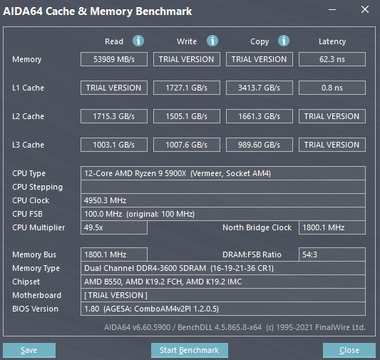

3800 CL16 ist eben nicht ohne, das heißt nicht der RAM ist schlecht. Manche Module sind eben nur besonders gut. Wenn es bei 3600 erst geht, dann versuch 3600 16-18-18-18-40-58
3600CL16 FCLK 1800 ist immer noch sehr gut. An der CPU liegt das nicht.
Die aktuell eingestellten 3800 18-27-27-27-58-88 solltest du keinesfalls so lassen, ist ne absolute Katastrophe. Lieber bessere Timings als mehr Takt.
@Stock macht mein 5900X auch nur miese 20.500 Punkte. Du musst dich mal in den Curve Optimizer einlesen. Und wichtig: RAM Einstellung bringt bei Cinebench nahezu nichts, den darfst du nicht für den Erfolg oder Misserfolg von RAM OC nutzen, der zeigt dir diesbezüglich gar nichts.

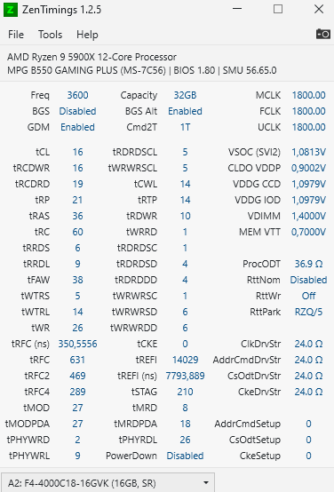

Aktuell habe ich das gute Stück wie folgt zum laufen gebracht:
- 3600 16-16-19-21-36-60
Die Werte habe ich aus dem DRAM Calculator.
Kann ich das so lassen oder ist das immer noch Grütze? :D
So lief der Memtest zu mindest ohne Probleme.
Das ist gut, dann waren wohl bei einem Timing zwingend 19 nötig. Wenn das fehlerfrei läuft kannst du das defintiv so lassen. (oder noch weiter dran rum basteln, aber RAM OC braucht VIEL Zeit und das ist ein akzeptables Ergebnis.)

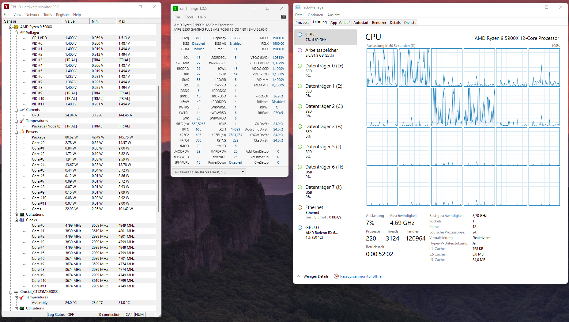

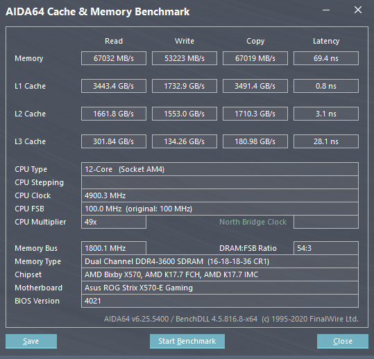

Hier Mal mein Test vom Anfang Dezember.
Ebenfalls 5900x
4*16GB Crucial Ballistic 3200
Gigabyte 3080 Aurous Xtreme
Asus x570-e
Als Referenz könnte ich am WE Mal den 3dmark laufen lassen.
Kann der Benchmark von 7zip nicht auch Auskunft über die RAM Performance geben?
Du hast eine veraltete Aida Version, da spinnt der Test leider. (sieht man auch daran, dass die CPU nicht erkannt wird, nur "12-Core") Die Read und Copy Angaben sind viel zu hoch, das war bei mir auch.
Falls du Windows 11 benutzt fehlt dir auch ein Patch, den gab es im Dezember schon. Deine L3 Latency ist mit 28ns zu hoch. Vielleicht ist er inzwischen installiert, sollte bei ca. 10-11ns sein.
Dein FCLK scheint auch nicht richtig auf 1:1 (DDR4 3600 = FCLK 1800) eingestellt zu sein, 69ns sind für einen 5900X mit 3600CL16 zu hoch.

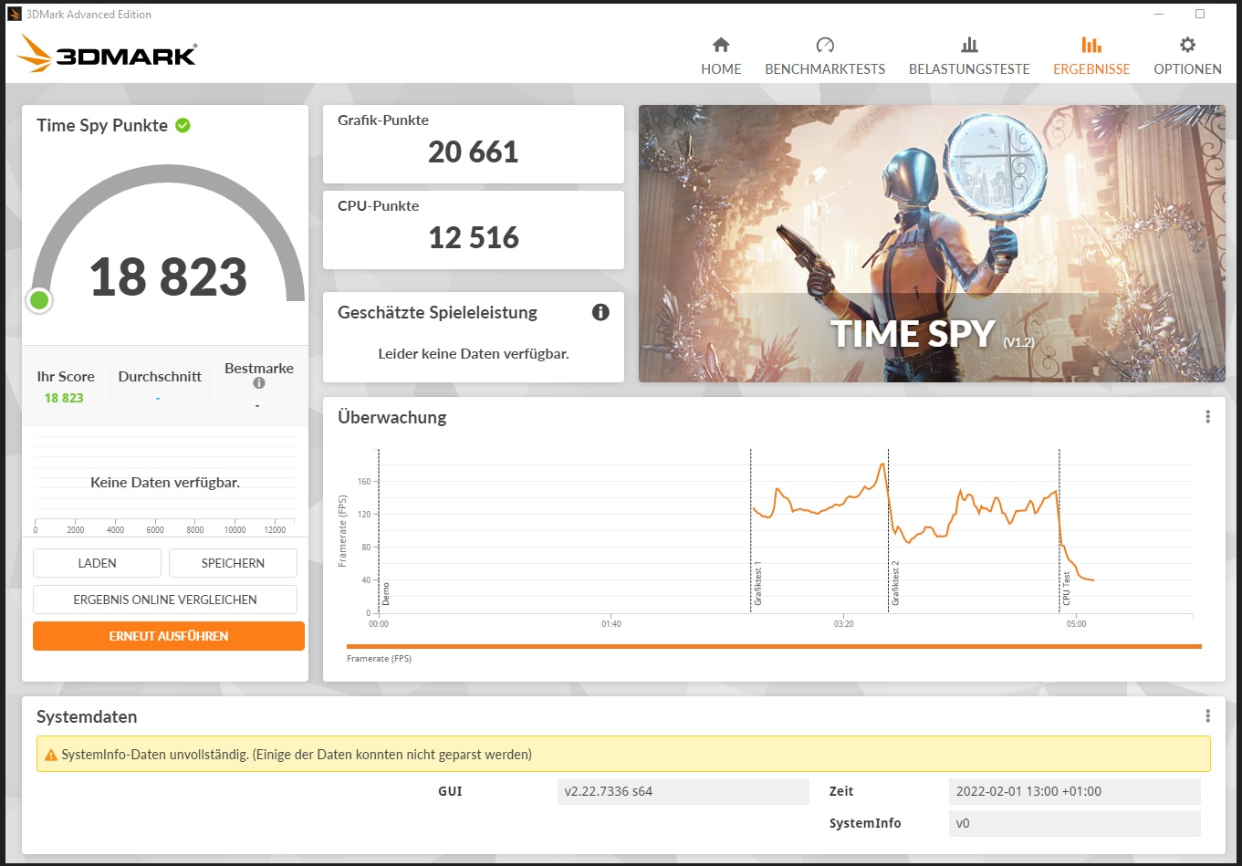

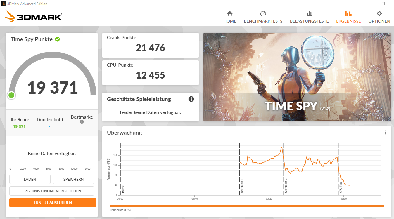

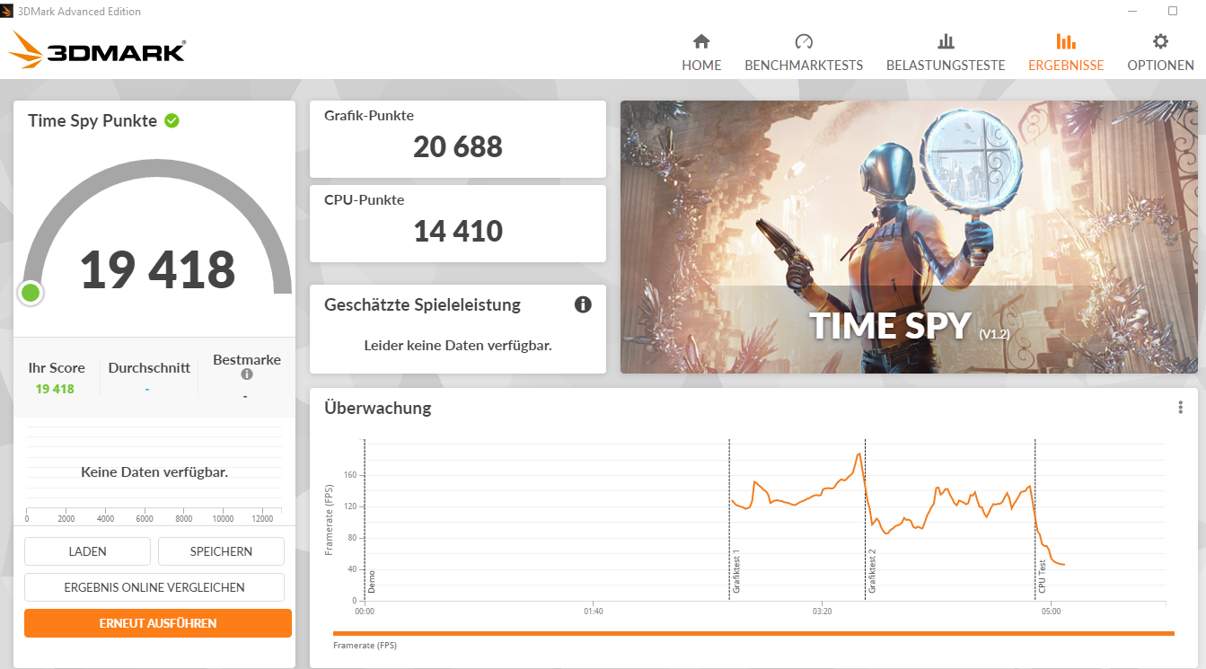

zum Beispiel mein 5900x im Timespy
stock: https://www.3dmark.com/3dm/67567549
CO: https://www.3dmark.com/3dm/71732728
Reaktionen: Cyberbernd
