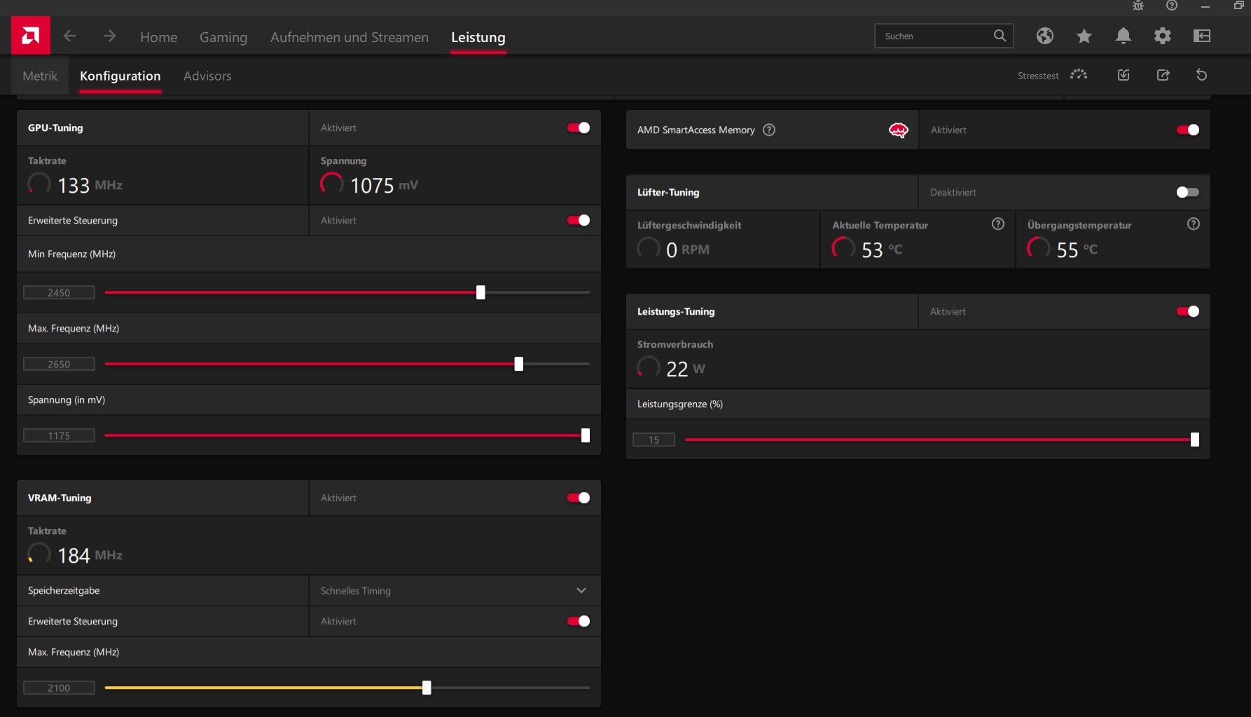

Mein System:
- AMD Ryzen 9 5900X (Kühler: Dark Rock Pro 4)
Overclock Offset +0,2 GHz
- MSI MPG B550 Gaming Plus Mainboard
- 32GB G.Skill RipJaws V schwarz DDR4-4000 DIMM CL18 Dual Kit
- Gigabyte Radeon RX 6900 XT Gaming OC
- Aresgame Netzteil 850W 80 Plus Gold
- be quiet! Pure Base 500 Midi Tower

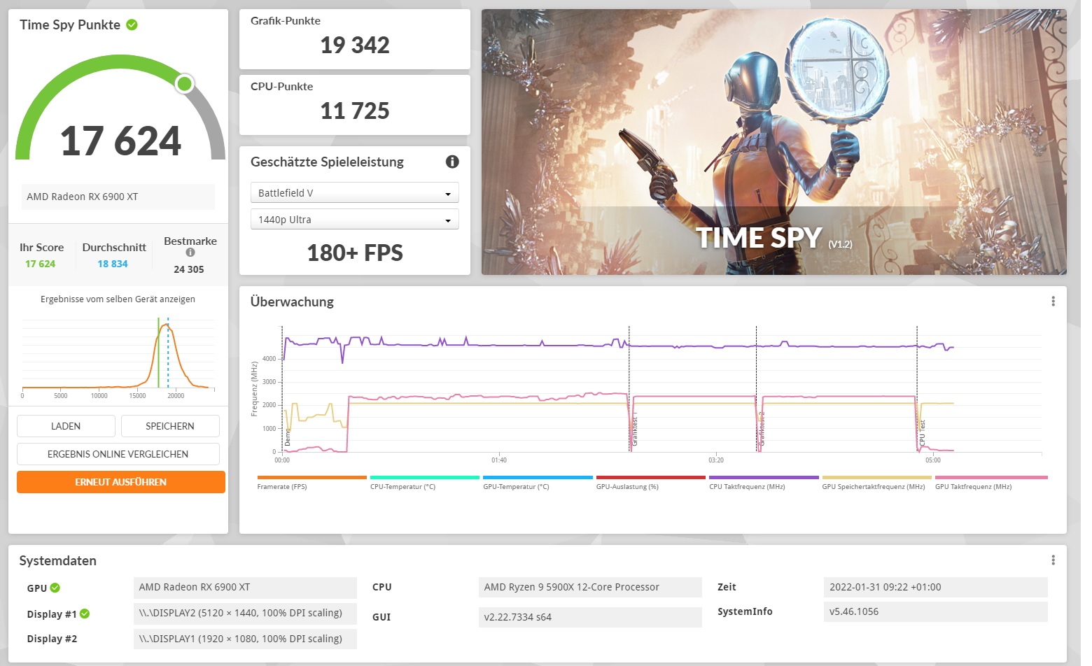

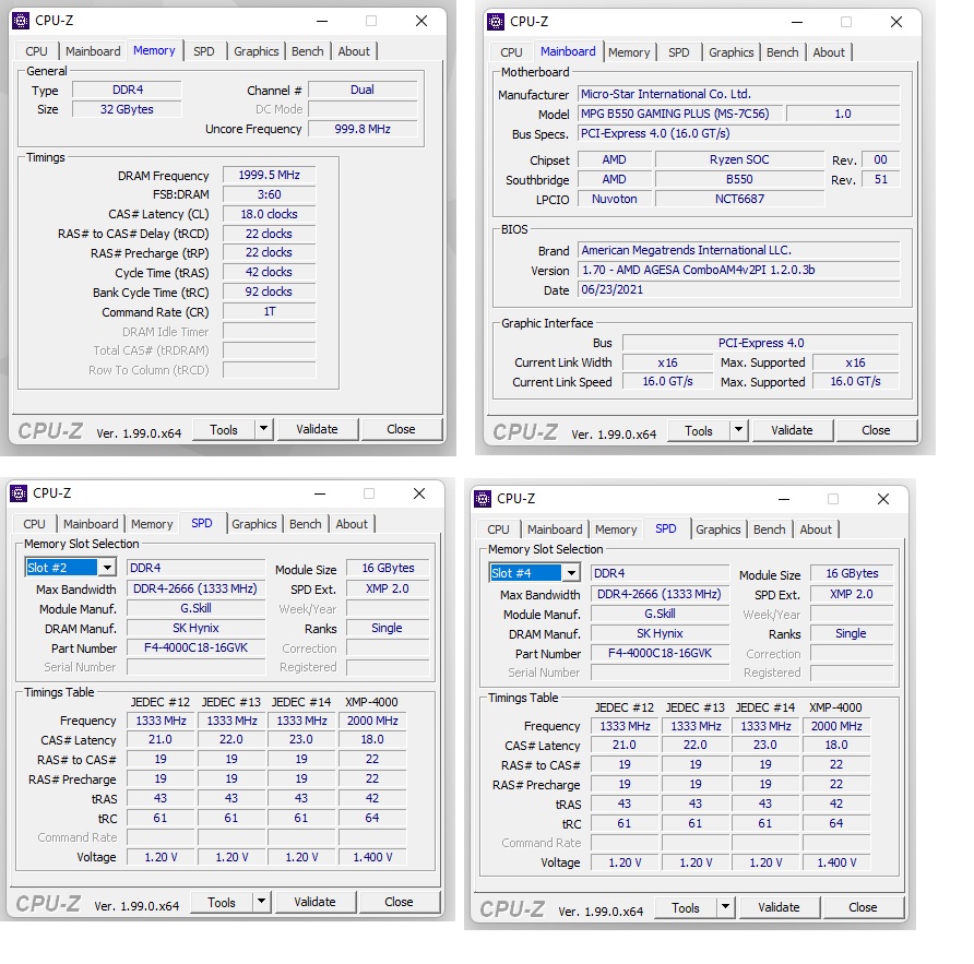

Zeig doch mal wie der RAM läuft in CPU-Z.
Der Benchmark wurde auch auf 5120 x 1440 durchgeführt.

Akkoji schrieb:
Allerdings kommt mir die Leistung etwas schwach vor, weiss aber nicht was ich noch optimieren könnte.
Das ist doch einfach nur ein Bauchgefühl. Ich würde lieber die GPU untervolten - da spart man sich schnell etliche Watt bei gleicher Leistung.
Beim Durchscrollen der 5900X-Ergebnisse, wirken die 11.700 für einen 5900X tatsächlich etwas schwachbrüstig. Bei der GPU scheint es zu passen.
Auf der anderen Seite, fällt das Vergleichen dort auch nicht immer einfach, weil es dort auch viele Punktejäger gibt, die Extreme OC allein für den Benchmark betreiben.
Solche Spielchen würde ich halt lassen und sowohl bei CPU als auch bei der GPU im Zweifel den umgekehrten Weg gegen. UV.
Was soll das bringen? Die Dinger laufen schon ziemlich ideal.
Mit welchen Settings läuft der RAM?

Ich würde auch als Erstes mal OC von CPU und GPU zurücknehmen und gucken, wo du dann leistungsmäßig landest. Ich hab bei meinen identischen Komponenten gar nichts weiter übertaktet und erhalte bei CPU und GPU höhere Werte. Insbesondere bei der CPU schadet man sich bei Ryzen sehr schnell selbst mit manuellem OC.
Das sollte egal sein. Die Render-Auflösung gibt der Benchmark vor. Ansonsten steht Custom im Titel.

Habe meinen 5900X per Curve Optimizer eingestellt und meine Referenz 6900XT undervoltet. Allerdings alles nur im Rahmen, nichts extremes.
GPU: 21.250
CPU: 14.500 bis 15.000 (das schwankt immer wieder)
PS: Die GPU Min Frequency ist für 3D Mark zu hoch eingestellt. Stell die mal auf 2000 runter. Steht diese zu hoch, kostet das Leistung, weil die Karte auch eine Art Clock Stretching anfängt.

Graka:
erstmal überall dran rumfummeln.. hautpsache oc.. +15% tdp ist kein Pappenstiel.. dabei biste ja auch so schon bei über 50Grad im idle.* Stell Dir mal vor die Karte zieht die wirklich mal.. Willste die mit Gewalt grillen? Knallt wahrscheinlich sowieso ins Temp-Limit.. mit oder ohne 15%.. mit oder ohne 2650Mhz aufm Chip / 2100Mhz Speicher
*ok, bei Zero-fan, trotzdem..
Gigabyte sagt: Chip: 2285 Mhz, Mem: 2000 Mhz
Du: Chip: 2650 Mhz (!!), Mem: 2100 Mhz+ fast timing
Was soll der Blödsinn? Willste die extra kaputt machen? Glücklicherweise lässt sich die Spannung nicht auch noch höher stellen..
Ich werfe mal 'nen Vorschlag in den Raum:
Sorg für gute Kühlung, damit Deine Komponenten mal richtig Gas geben können, und zwar mit Standardwerten. mit dem aufgezwungen (dazu noch wirklosem, weil andere kritische Limits vorher schon greifen) OC tust Du Dir keinen gefallen. Da wird eher die Heulerei groß sein, wenn die Graka einen Tag nach Ablauf der Garantie (die Du offz. eh verwirkt hast mit Deinen Einstellungen) die Grätsche macht.
Ich hoffe, das war deutlich genug. Ansonsten wirste es wohl auf die "harte Tour" selbst irgendwann merken. :D
Nicht sinnvoll, zumindest nicht ohne genauere Tests.
Wie man sieht, taktet deine CPU relativ niedrig für Gaming Load (immer nur so 4,5 Ghz). Der Offset führt ggf. nur zu Clock Stretching bei der CPU. Die CPU soll einen Takt erreichen (+200) den sie nicht schafft. Aber anstatt abzustürzen lässt sie absichtlich Takte aus und das System verlangsamt sich.
Es ist dabei auch völlig egal, ob die CPU 5 Ghz anzeigt, diese Werte stimmen in einem taktgestreckten Szenario nicht.
Erst mal wieder alles in den Werkzustand und dann mal di Performance und Taktraten betrachten.
Was die GPU betrifft: Wie ich schrieb ist der Min Takt zu hoch. Und beim RAM muss man schauen. Übertreibt man es (bei mir ab 2140 Mhz) wird der Speicher langsamer. 2100 Fast Timings kann bei Dir ggf. auch schon zuviel sein. Da muss man einfach einen vorher/nachher Vergleich anstellen.
Und falls es eine Referenz 6900XT ist (edit: ach ne, ist ne Gigabyte Karte...), die geht schon im Stock bis 100 Grad Hotspot hoch. Bei dem Modell kann man nicht einfach auf +15 Power Target stellen ohne die Spannung zu betrachten. AMD sagt zwar bis 110 Grad geht technisch in Ordnung aber ab etwas über 100 Grad fängt schon die Drosselung an.

Als kleiner Datenpunkt:
Mein System (5900x, 6900XT, 3600er Crucial Balistix) kommt im TimeSpy fast auf den gleichen Punktwert.
Und ich habe ueberhaupt garnix an irgendwelchen EInstellungen angepasst, ausser das ich XMP angeschaltet habe.
Wenns mal in irgendwelchen Spielen ruckeln sollte (ich spiele nur auf WQHD), dann werd ich drehen, aber so sehe ich keinerlei Bedarf fuer mich.

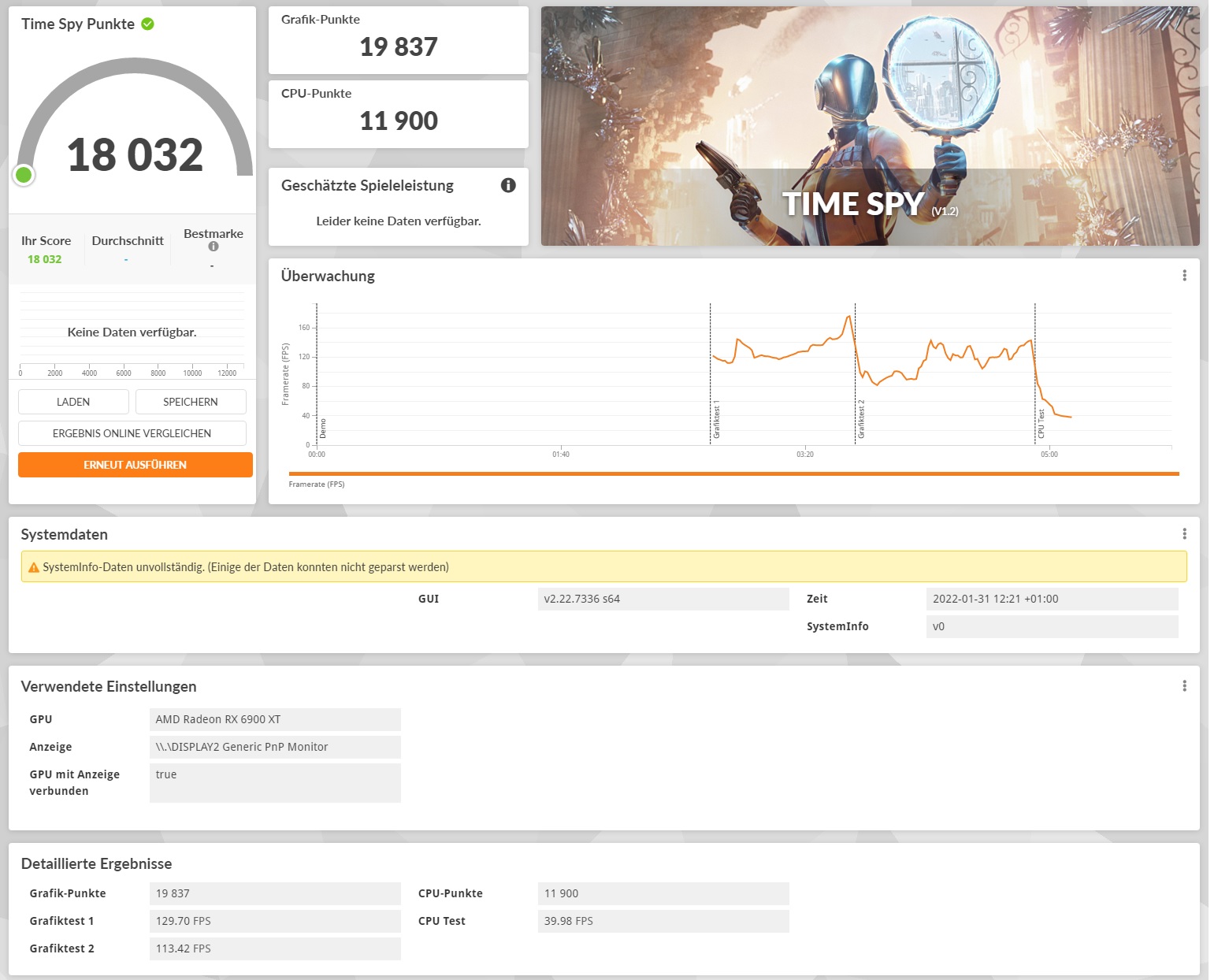

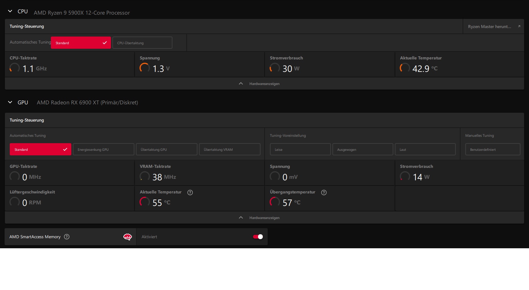

Dann habe ich jetzt auch mal alles auf Stock gestellt und 3d Mark neu durchlaufen lassen. (siehe Fotos)
Merkwürdigerweise zeigt der jetzt keine Systemdaten mehr an?!
- GPU erreicht jetzt 19.837 Punkte (vorher 19.342)
Da war das OC wohl nicht zielführend (hatte mir mehrere Anleitungen bei Youtube angesehen)
- CPU erreicht jetzt 11.900 Punkte (vorher 11.725)
Immer noch zu wenig für die CPU?
Dann habe ich auch ein Bild von CPUZ gemacht. Ist hier der Ram richtig eingestellt oder kann man hier noch etwas optimieren?
Im Bios habe ich XMP Profil 1 und den Game Boost aktiviert.
- Sollte ich das so lassen?

@Akkoji Du kannst schon OC für die GPU aktivieren. Aber dein Minimaler Takt war halt zu hoch.
Setzt mal min 2000 max 2550, RAM 2050 Schnelles Timing und +15 Power Target.
Und du nutzt DDR 4000 mit FCLK 1000, das kostet dich ordentlich Leistung, weil RAM und CPU quasi nicht synchron arbeiten. Stell mal deinen FCLK von AUTO auf 2000 ein. Entweder packt das die CPU oder du musst den Speichertakt absenken und dann FCLK 1900 oder weniger versuchen. Dieser muss immer 1:1 zum Speichertakt sein. (also bei DDR 4000 (was ja 2000 Mhz hat) dann 2000. 3800 dann 1900 usw.)
Der Punkt im Bios heißt laut Handbuch "FCLK Frequency" und befindet sich auch da, wo XMP und DRAM Frequency ist. Falls er mit FCLK 2000 nicht startet, dann musst du ggf. einen CMOS Reset machen.
Aktuell verschenkst du viel Leistung mit deiner DDR4 4000 Einstellung. Selbst DDR 3800 mit FCLK 1900 wäre schneller...
Sollte das System mit FCLK 2000 booten, dann lass HWINFO laufen und schau ob du WHEA Fehler bekommst (zeigt er am Ende an, wenn "Sensors only" gestartet wird.)
Jein. Game Boost aus und XMP kommt drauf an. Dein FCLK läuft nur mit halbem Takt weil 4000MHz automatisch nicht 1:1 laufen und manuell auch nur wenns die CPU mitmacht.
RAM entweder komplett manuel einstellen oder zumindest mal FCLK auf 1:1 setzen und wenns nicht läuft beim RAM Takt bei aktiviertem XMP runtertasten. 3800MHz sind in der Regel drin, spätestens aber 3600MHz.
