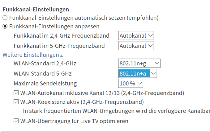

hallo win phoner
einfach mal den wlan standart ändern 802.11n+ac in 802.11n+a ändern hat bei mir alle Probleme behoben
mfG sopi
