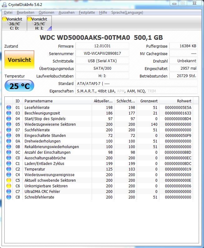

Also Crystal Disk zeigt mir für die alte Platte "Vorsicht" für "Aktuell schwebende Sektoren" und "Unkorrigierbare Sektoren" , jeweils mit Werten von 200 an.
Ist der Rest auch von Interesse?

Kannst du mir sagen welche Daten du da gerne genau wissen würdest?
Alle :) (Screenshot ist am einfachsten)

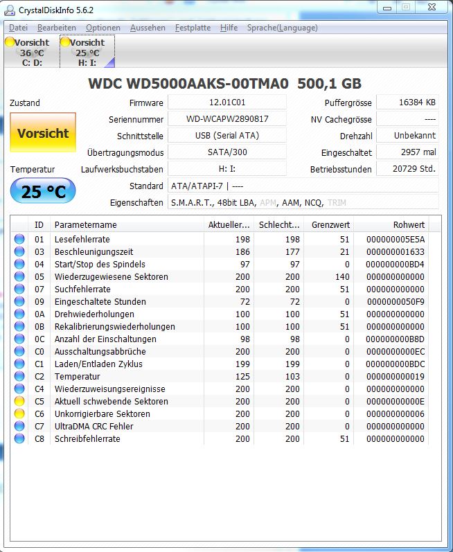

ansonsten der vollständigkeit halber hier nochmal ein Screenshot ;)
Joar, mit der Platte scheint was nicht zu stimmen (siehe die unkorrigierbaren Sektoren). Vielleicht ein mal vollständig drüberformatieren (nicht schnell), evtl. gehen die Warnungen dann weg bzw. werden Reservesektoren hergenommen. Sonst schau mal ins entsprechende Festplattenforum.
Deine andere Platte ist btw auch mal einen Blick wert...
Die Freezes werden aber angesichts dessen eher nicht durch das Netzteil hervorgerufen worden sein.

Ja, is mir dann eben auch aufgefallen, ansich ähnliches Bild, allerdings bei der nur schwebende Sektoren, keine unkorrigierbaren.
