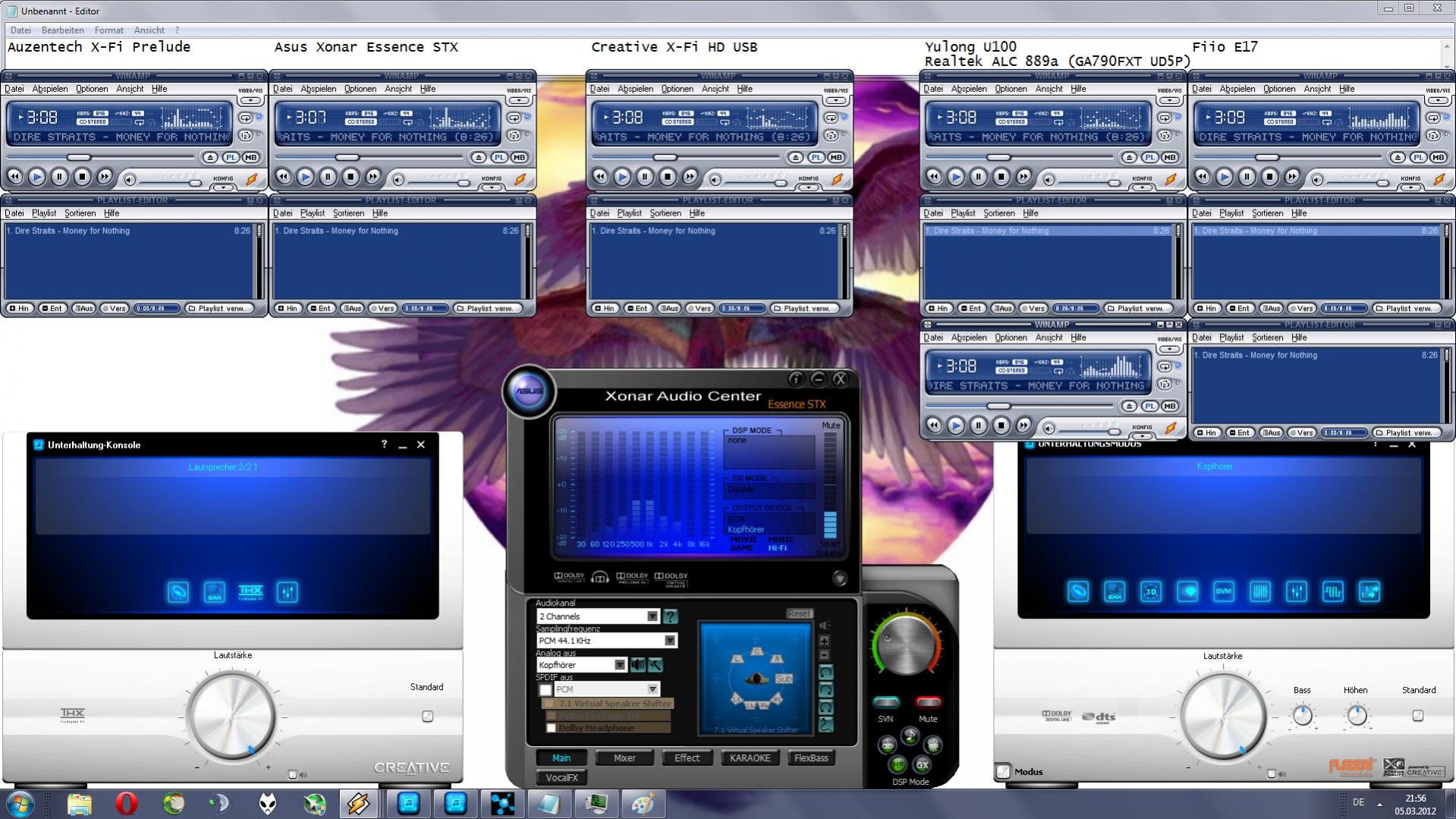

zu 6.) wenn du im Xonar Audio Center auf "Main" bist müsste es eine Dropdown-Box für "analog Out" geben, dort Kopfhörer anstelle von Boxen auswählen. (im Screenshot unten mitte erkennbar)
