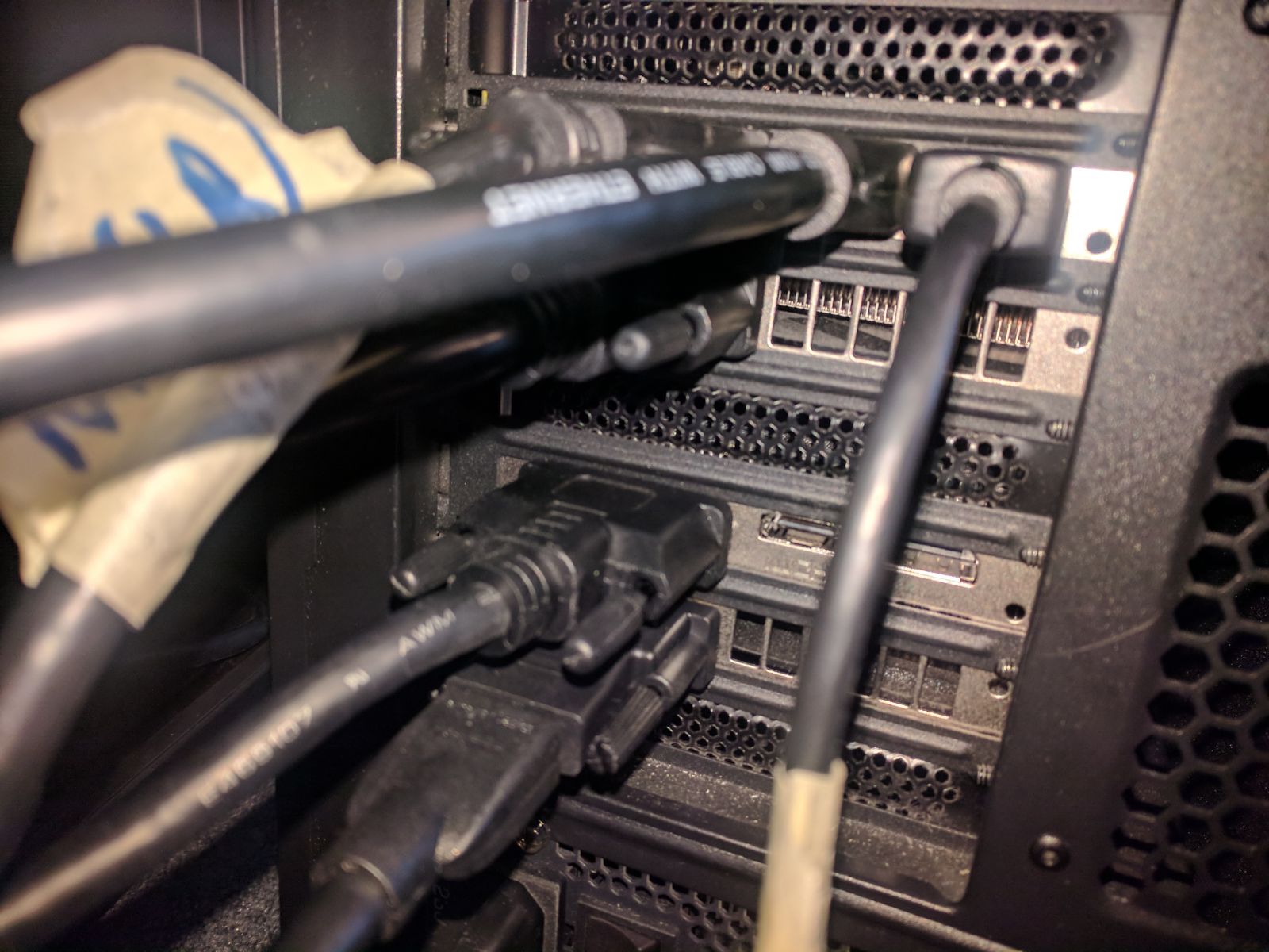

Hier noch ein kleines Bild wie die aktuellen Anschlüsse aussehen. Bei vielen der Monitor-Kabel benutzen wir Converter, oft von HDMI auf DVI.
Hat jemand irgendeine Ahnung woran das liegen kann?
Vielen Dank schon mal!

Ein DVI und HDMI Port sind meistens überbrückt - heißt entweder oder, aber nie beides. Ich bezweifel, dass du eine Karte hast, die dort die Ausnahme darstellt. Bei der 7000er Reihe gab es auch zumeist nur drei Monitore pro Karte - DVI + DVI/HDMI + DP, aber nie DVI + DVI + HDMI. Steck also einen via DP->irgendwas Konverter an die zweite GPU, dann sollte alles klappen.

Also ich hab 4 DVI-Eingänge die belegt sind, dann noch ein DP und ein HDMI. Du meinst den HDMI in Grafikkarte 1 und DP in Grafikkarte 2?
Schon probiert, ändert leider nichts.

Nein, pro Grafikkarte einen DVI, einen HDMI und einen DP Anschluss verwenden.
OK, ihr nutzt 2 GPUs, das hatte ich übersehen. Das sollte generell gehen. Nur nicht uU in jeder Anschlusskombination.

Genau so. Ich glaube Sapphire hat mal eine GPU heraus gebracht, wo 2x DVI + HDMI + DP gingen (also drei Taktgeber + DP) und mit Sicherheit auch noch andere Hersteller, aber die Standardkarten haben eben nur zwei Taktgeber, ergo gibt es 1x DVI + 1x DVI oder HDMI + 1x DP. Mehr Monitore gingen dann nur an den Eyefinity Cards, wo sechs Mini-DPs vorhanden waren.

Ich hab zum Glück noch ein DVI-Kabel gefunden und habs jetzt ausprobiert.
1te Grafikkarte -> DVI, HDMI, DP
2te Grafikkarte -> DVI, HDMI, DP
Läuft nicht! Jetzt sind sogar 2 Monitore schwarz :-D
