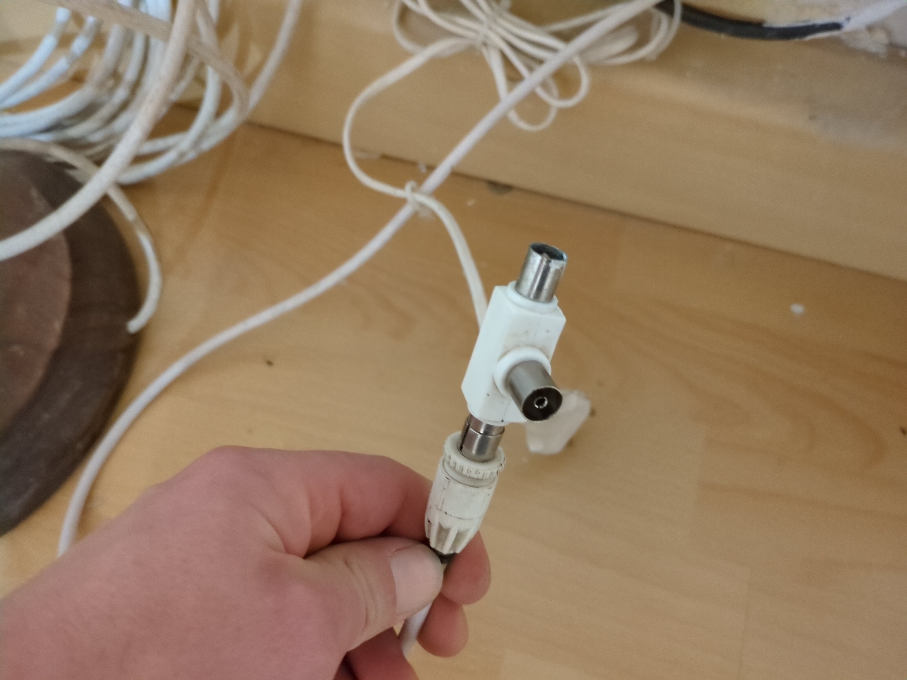

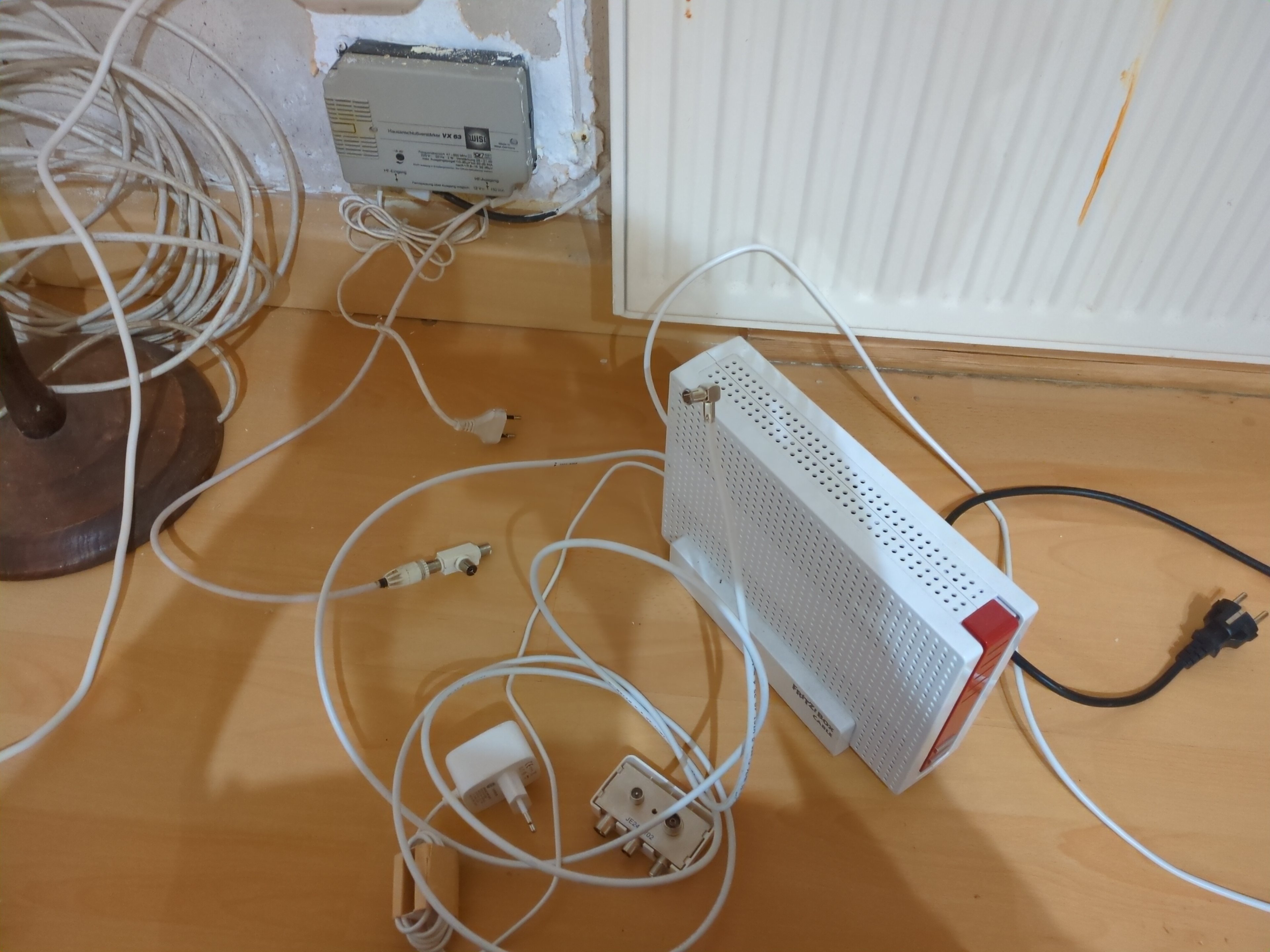

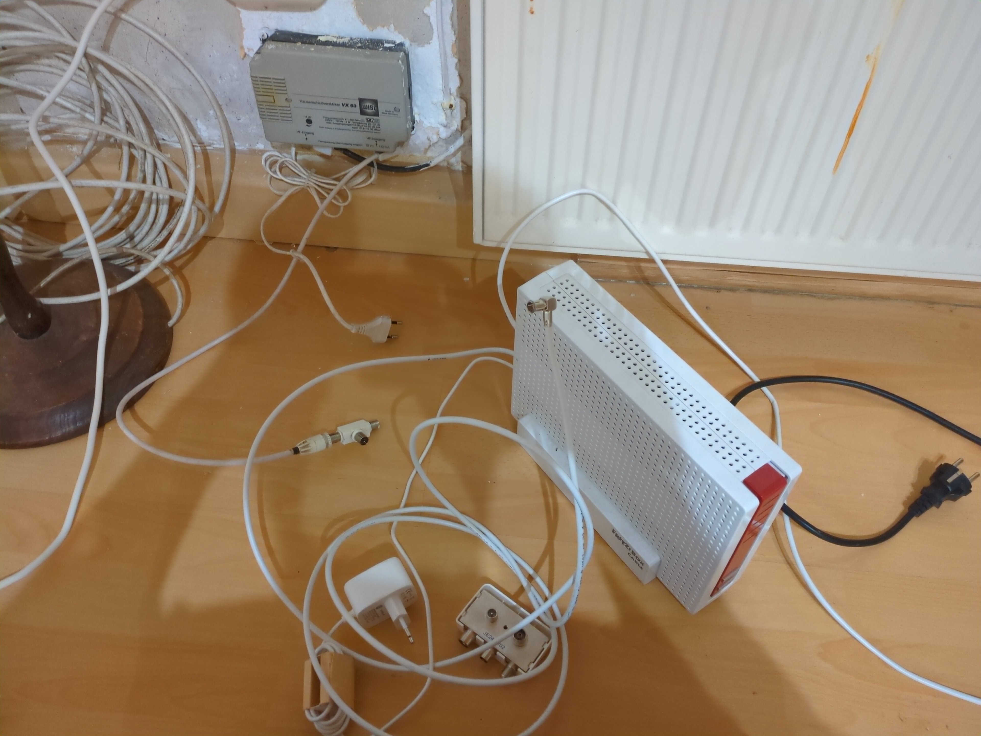

ziehe gerade um und wollte die fritzbox anschließen, jedoch ist hier alles etwas anderst, bevor ich was falsch mache, Frage ich lieber.
Erstmal ein paar Fotos zu den Gegebenheiten.
Sollten im Anhang sein

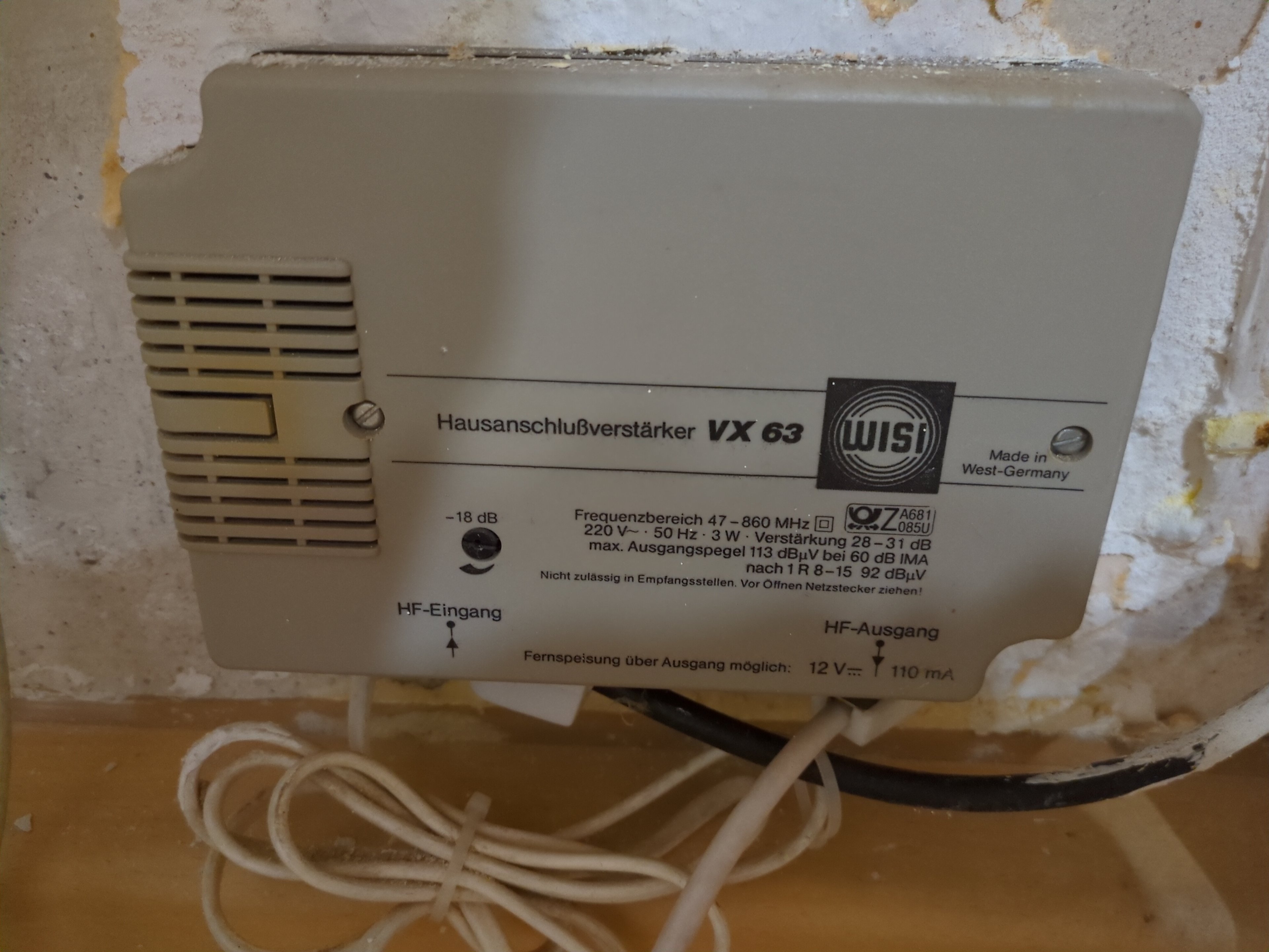

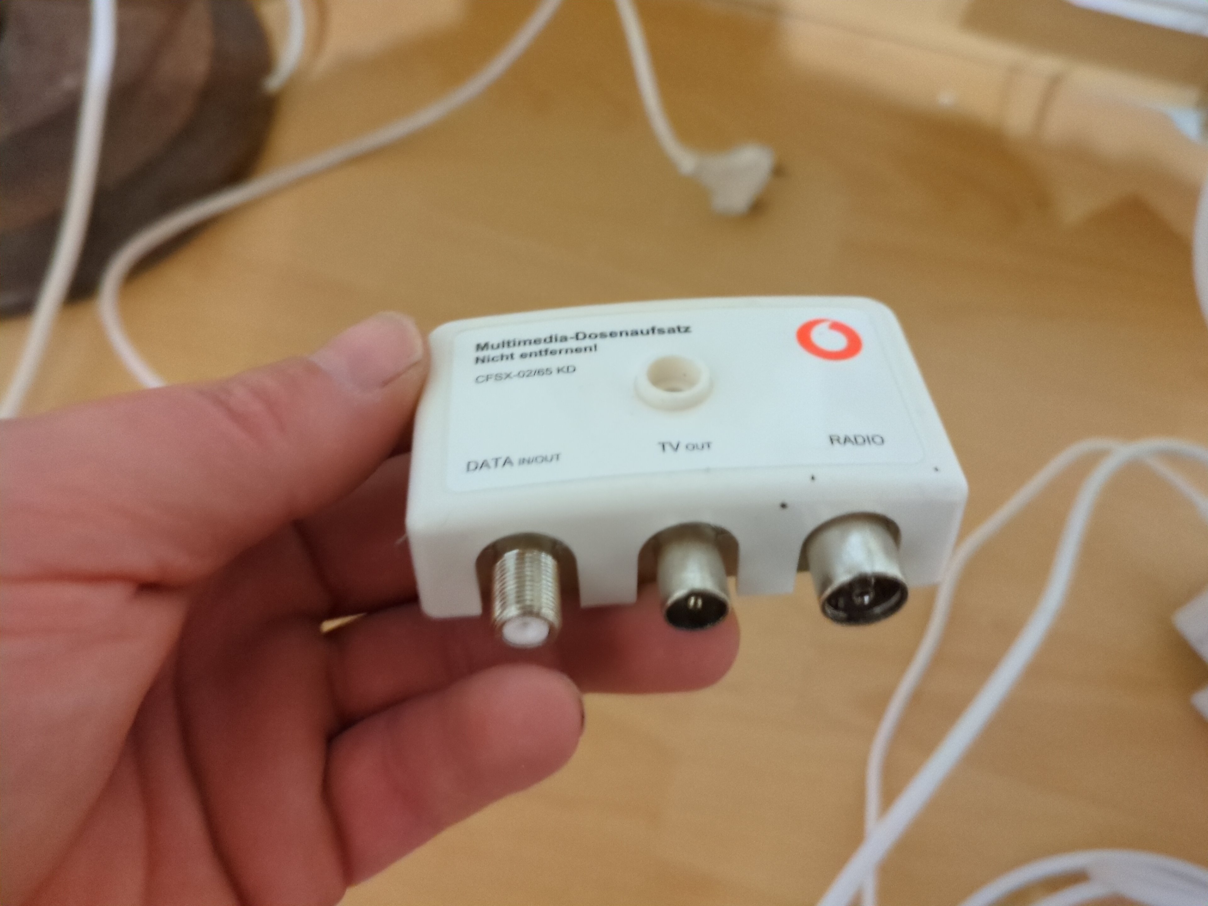

Soll ich den Verstärker verwenden?

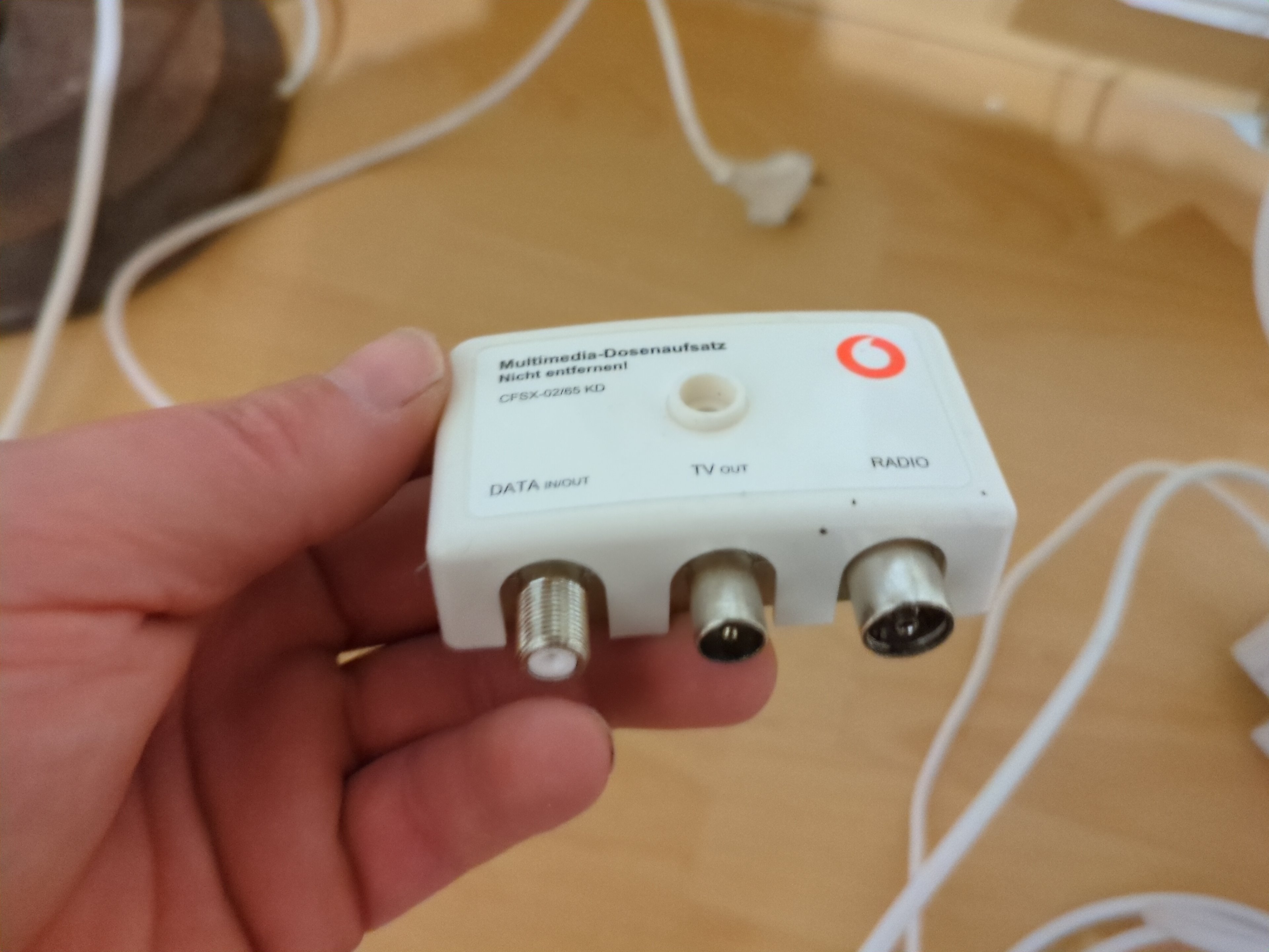

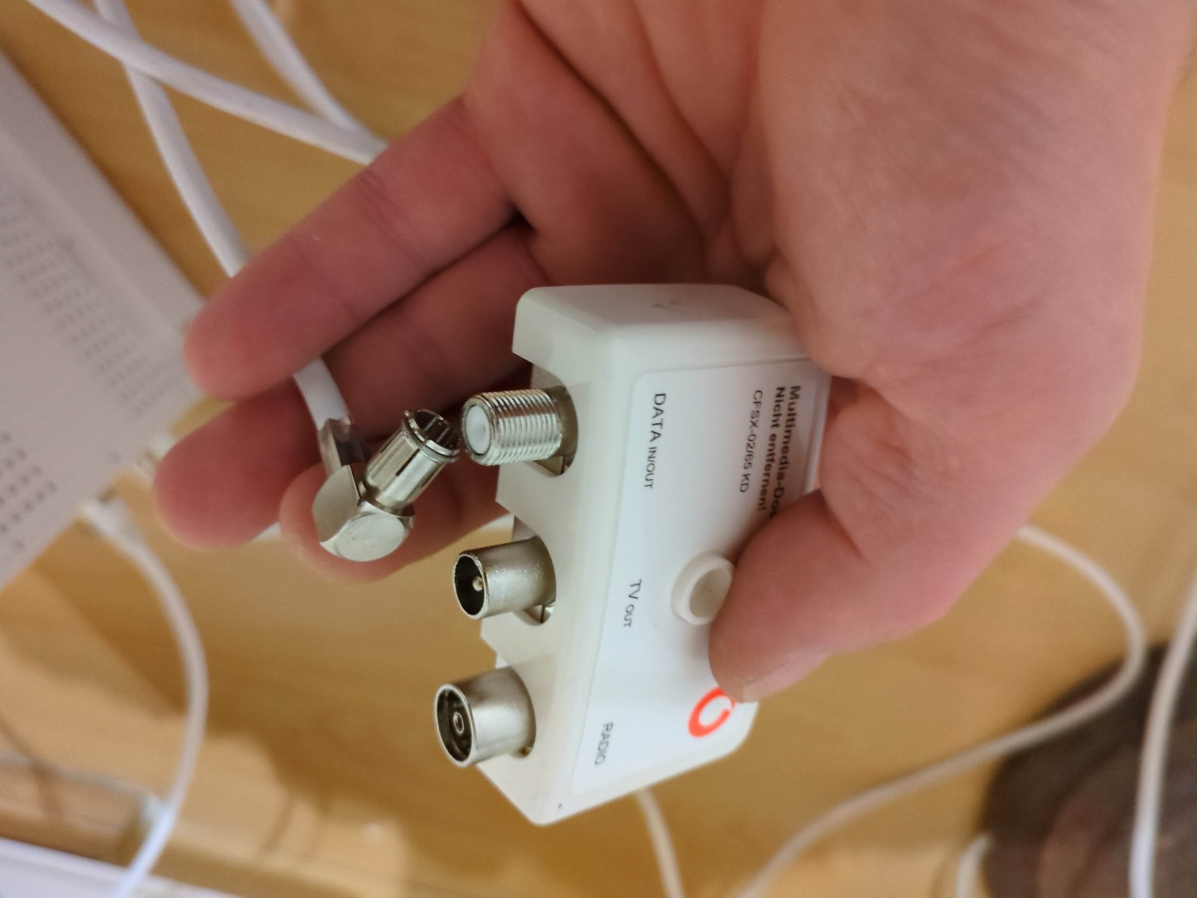

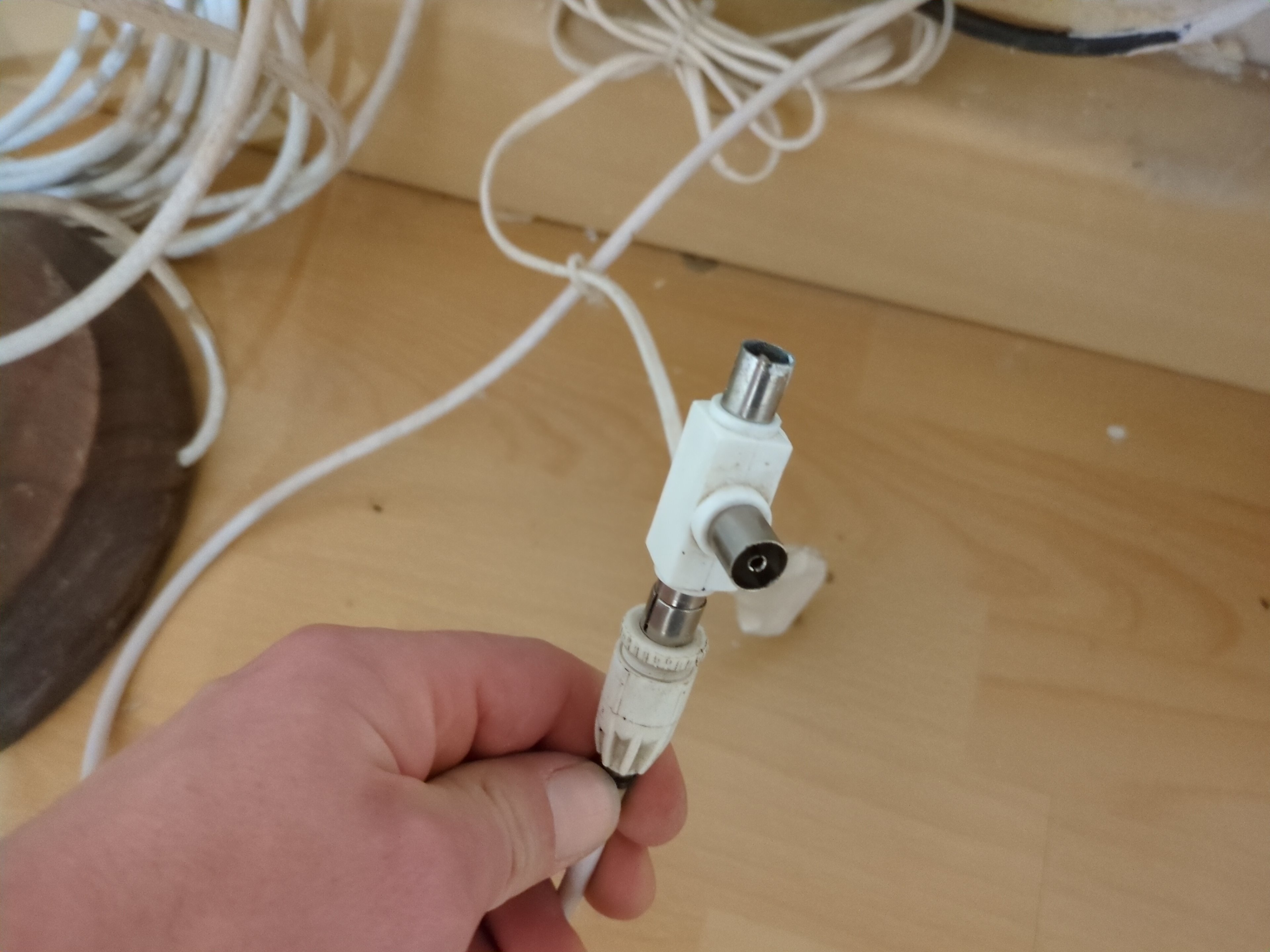

Wie bekomme ich den Vodafone Verteiler an das eine kabel? Einfach dran stecken? Dose kaufen? Kann ich die anschließen?
Wieso passt der fritzbox Stecker nicht an den Vodafone Verteiler?

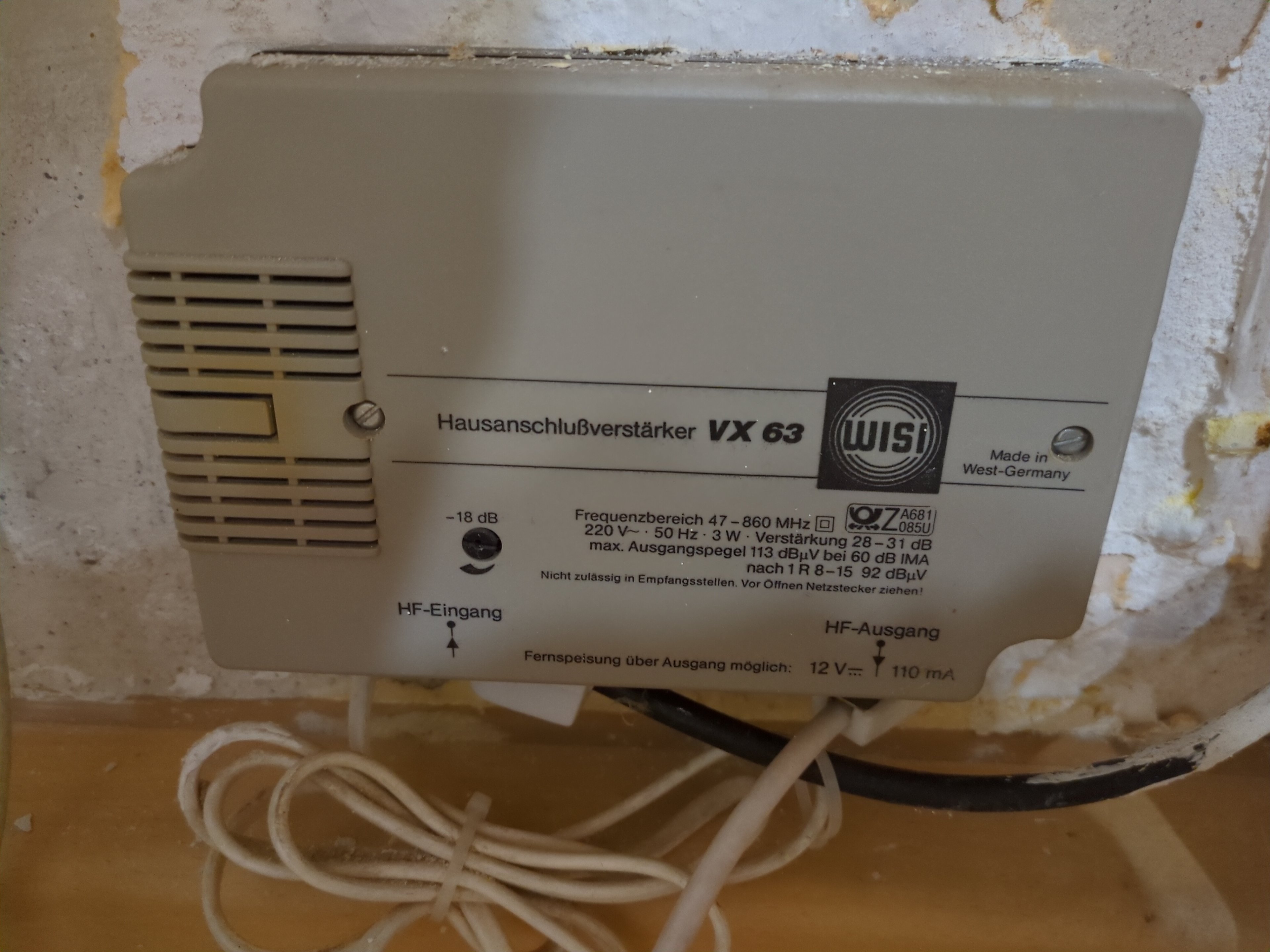

Moin, erstmal Achtung; Gefährliches Halbwissen. Ich kennen die Kabelanschlüsse nur aus Mehrfamilienhäusern und da wurde von Unitymedia/Vodafone ein eigener Verstärker eingebaut. Das was du da an der Wand hast ist noch vom vorm Krieg :-) Ob der Hausanschluss dafür geeignet ist kann ich nicht sagen.
Aber nun zu deinen Fragen:
Ja, verwende den Verstärker, der ist immer mit dabei für Internet und Fernsehen.
Das Kabel einfach draufstecken, wird normal geschraubt, aber die Kabel von Vodafone oder damals Unitymedia werden einfach draufgeschoben.
Aber du solltest auf jeden Fall mal einen Techniker kommen lassen wegen den Hausverstärkers.
Dieser Verstärker ist nicht rückkanalfähig, da muss wohl vorher ein Techniker kommen der die Haustechnik auf den neusten Stand bringt.
Dieser Techniker ist für dich kostenlos.
Dafür bei der Vodafone Hotline anrufen, und die Sachlage mitteilen!
Das Kabel hat einen eher exotischen WICLIC-Stecker, am Adapter ist aber eine herkömmliche F-Buchse. Dafür brächte man ein Kabel mit F-Stecker an beiden Enden.
