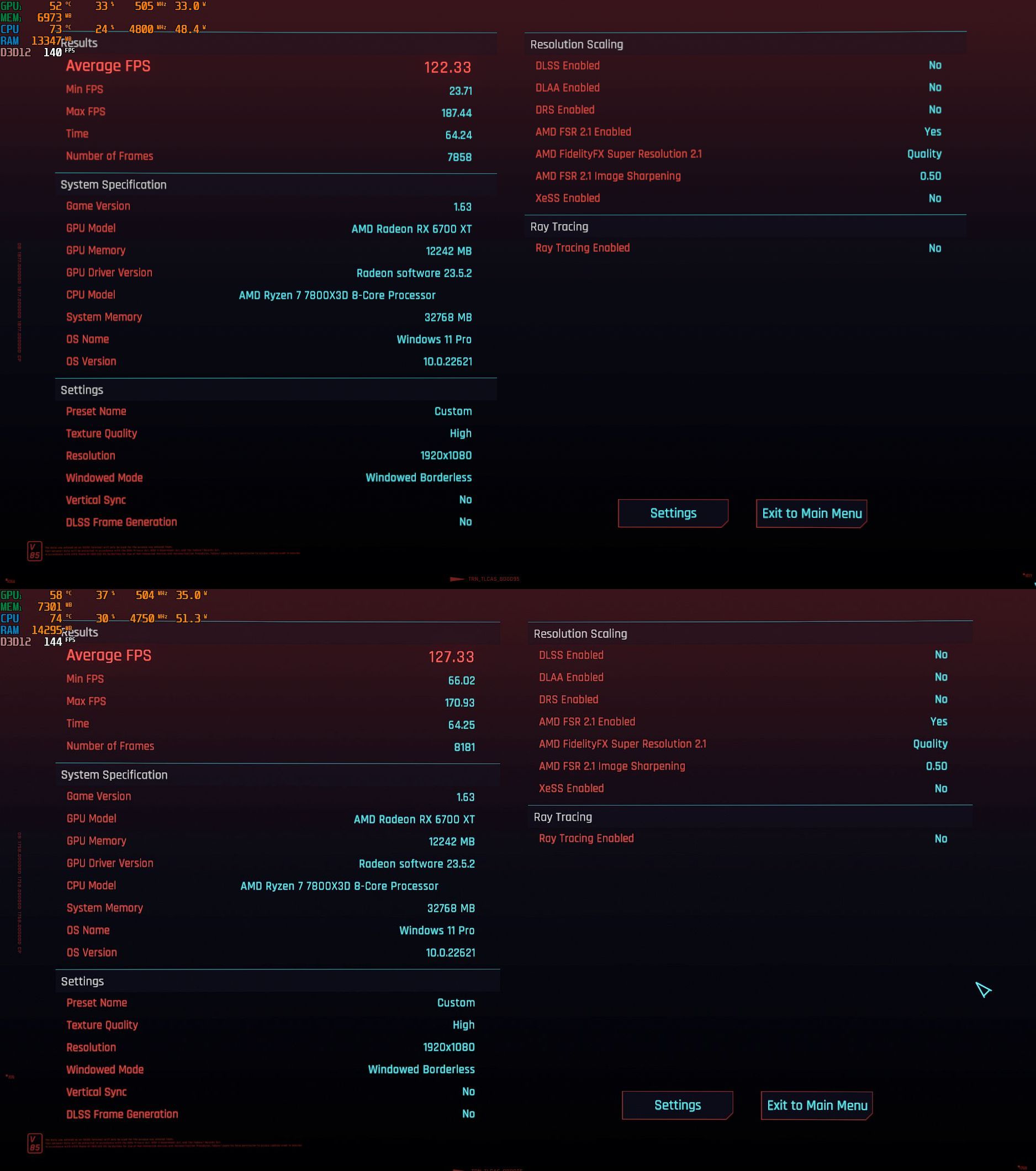

Ich hänge mal einen Screenshot vom Cyberpunk benchmark bad run (oben) vs good run (unten) an. Wenn man nur auf "number of frames schaut" könnte das sogar margin or error sein? Nur die min fps deuten auf die von mir beschriebenen Einbrüche hin.
Außerdem noch der Log aus HW Info während des "bad runs"- Den Cyberpunk Benchmark hab ich gegen Ende des Logs gemacht (ich denke ab Zeile 121). GPU Clock ist in Spalte LN. Sticht in dem Log irgendetwas besonders negativ heraus?

Die Anzahl der Frames insgesamt dürfen auch nicht so weit auseinander liegen. Das ist keine Messungenauigkeit mehr. Da hast du schon recht.
