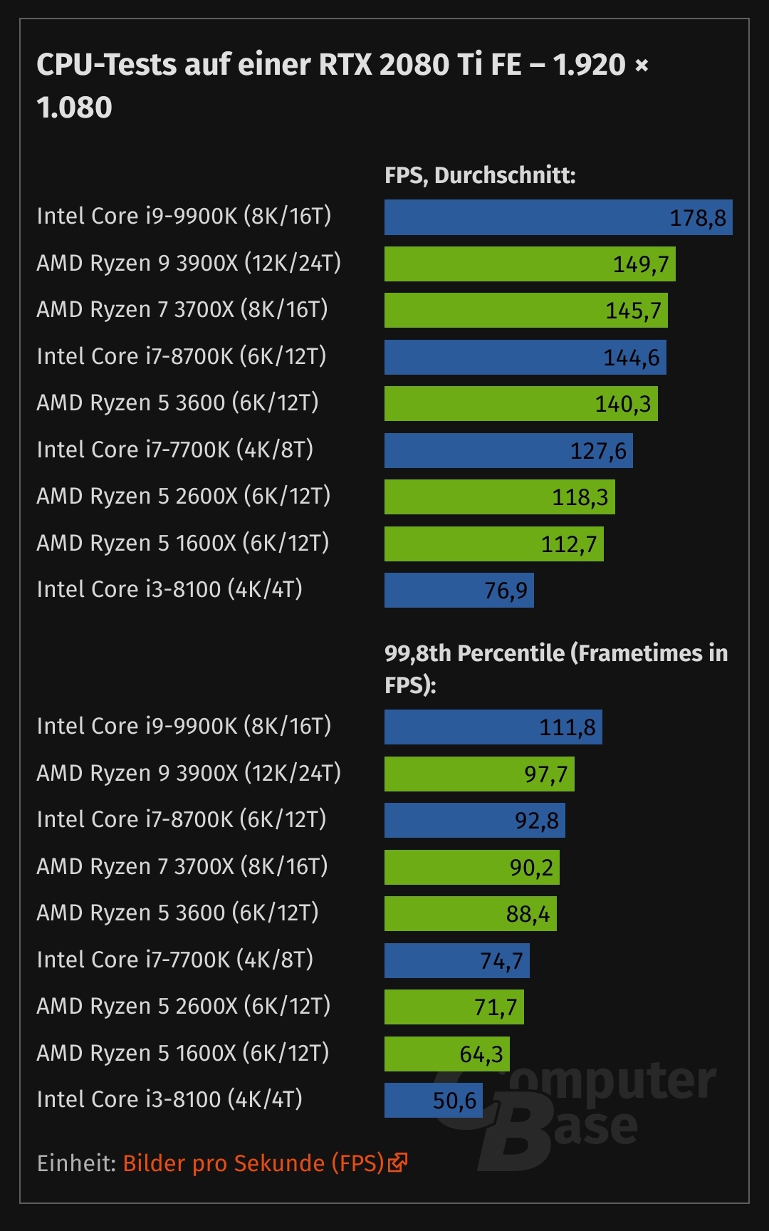

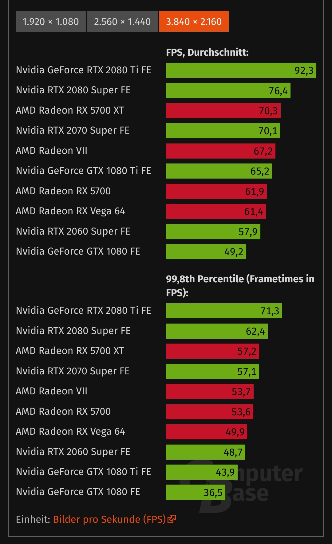

Auch auf CB findet sich ein Launch-Test inklusive Benchmarks, natürlich ohne RDNA2, Zen3 und die 3000er nVidias.

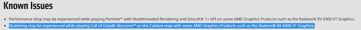

Das sind ja die interessanten Aussagen. Wenn die CPU schon bei der 6800xt limitiert, dann bringt eine 6900xt natürlich überhaupt nichts. Abgesehen davon limitiert immer entweder die CPU oder die GPU. Bei der 6800xt hast du mit 99% Auslastung wohl die perfekte GPU für die CPU. Die 6900xt ist eben 10%+ schneller und dadurch ist die Auslastung geringer, weil die CPU auch schon bei 99% (Singlecore) war.
Gegen Drops/Leistungseinbrüche würde normal z.B. ein Framelimit helfen. Alternativ ist das Spiel/Treiber bugged. Da helfen eventuell andere Treiberversionen oder eben ein Wechsel zu Nvidia.
