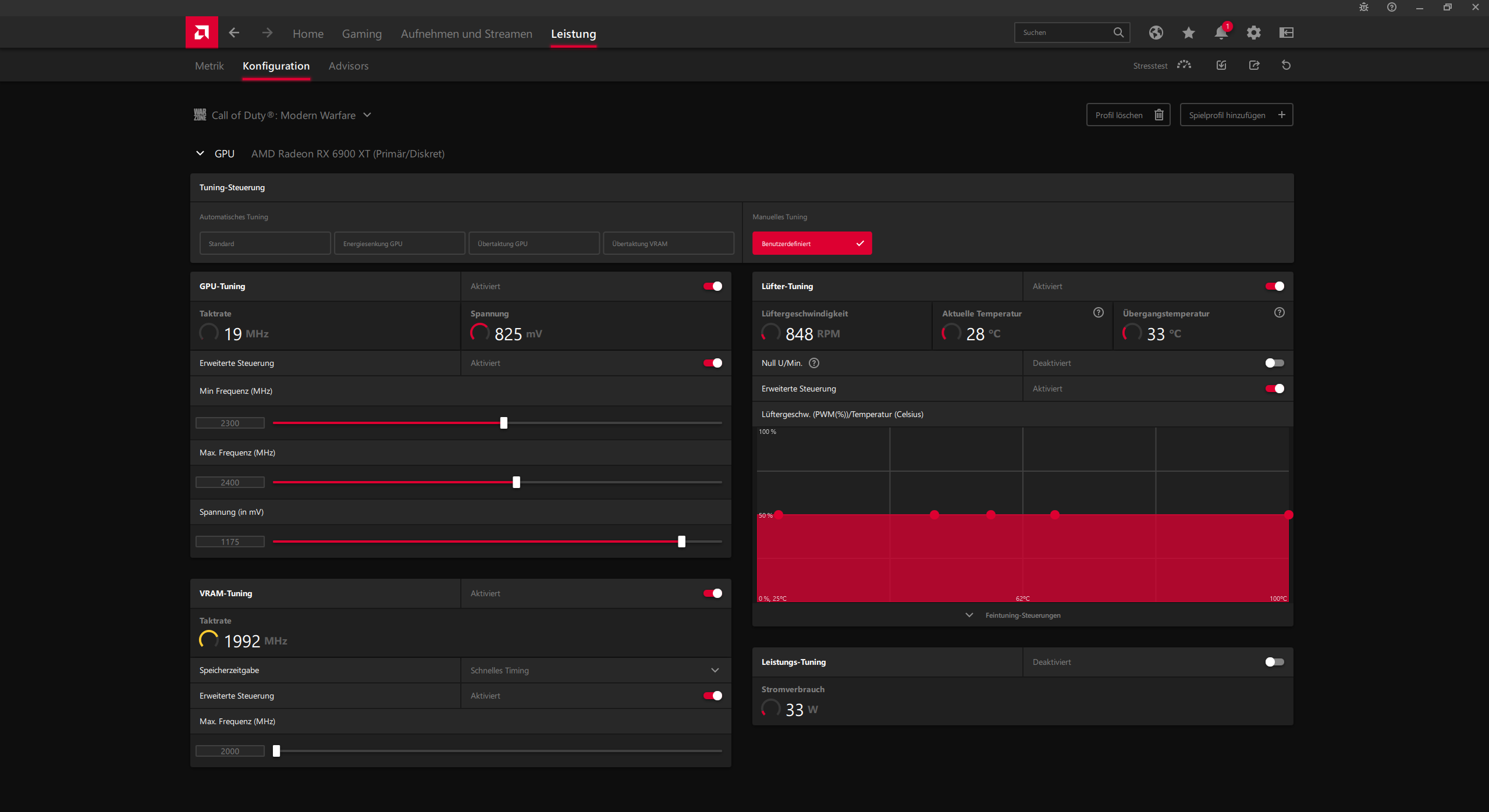

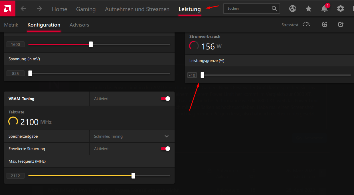

Erhöhe das Power Limit in den AMD Einstellungen. Im Gamers Nexus Review der Grafikkarte sprechen sie das an, dass die Grafikkarte von Haus aus mit einem höherem Power Limit her kommt im Vergleich zur 6800 XT, jedoch der Treiber dieses nicht setzt. Somit hast du ähnliche Performance wie die 6800 XT, weil das Power Limit default das gleiche ist. Reicht es hier einfach mit dem Balken es hochzuschieben. Habe mal einen Screenshot angehängt. (Ich habe die GPU im DAN A4 und mag meinen PC gern leise, also habe ich es eher runtergesetzt :-)

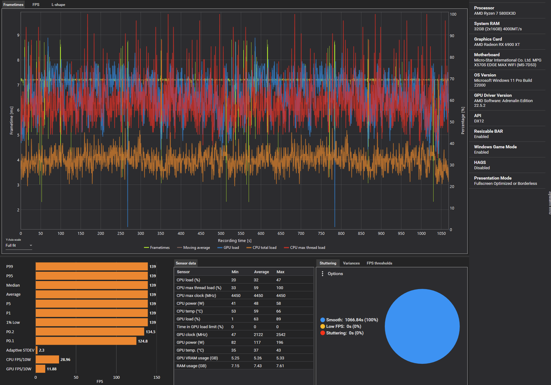

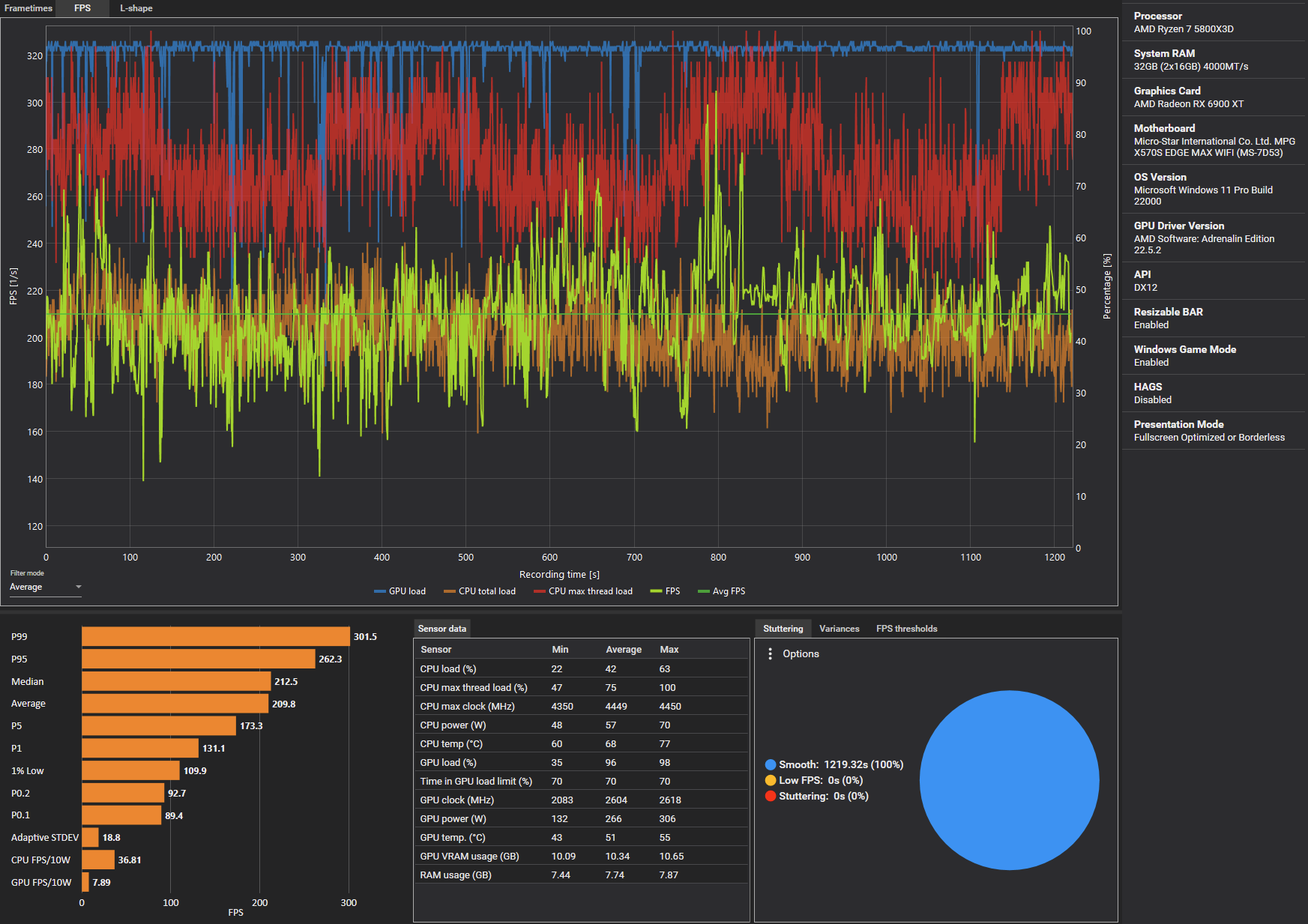

Hab hier mal eine Frametime / FPS Analyse mit dem 5800X3D + RAM OC (das kaum etwas bringt beim 3D wegen des massiven $)
Warzone BR Caldera 1440p
Und nun im Vergleich dazu:
Und um dem ganzen die Krone aufzusetzen, es ist mit dem 5900X fast identisch gewesen, also wenn da irgendwo ein "Bottleneck" besteht, dann ist das "Problem" selbst gemacht.

@Verangry Bin ich zu doof für deine Screens oder hast du 2x den gleichen in die Spoiler gepackt?
Im Anhang ist der Screen ohne LImit oder?
Danke auf jeden Fall.

Mhz hoch bzw runter gestellt.
Die Min Frequenz ist zu hoch. Ist Min höher als die Karte bei Volllast halten kann, gibts mitunter Probleme.
Stell das mal auf 2000-2200MHz.

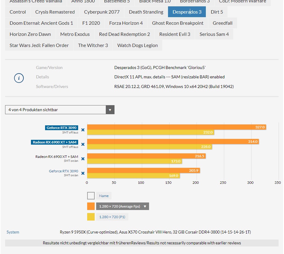

Was hier und da noch helfen kann ist SMT aus zu machen bei Spielen die nicht viele Kerne nutzen. Mache ich zum Beispiel in New World. Läuft um einiges besser ohne SMT.
Was das teilweise bringen kann:
Test PCGH SMT OFF
Im Extremfall in Desperados 3 sieht man einen enormen Sprung durch SMT aus.... Ist zwar ein 5950x aber beim 5900x dürfte das nicht viel anders sein...

Nach Screenshot hast du den Regler unten rechts gar nicht angefasst?
